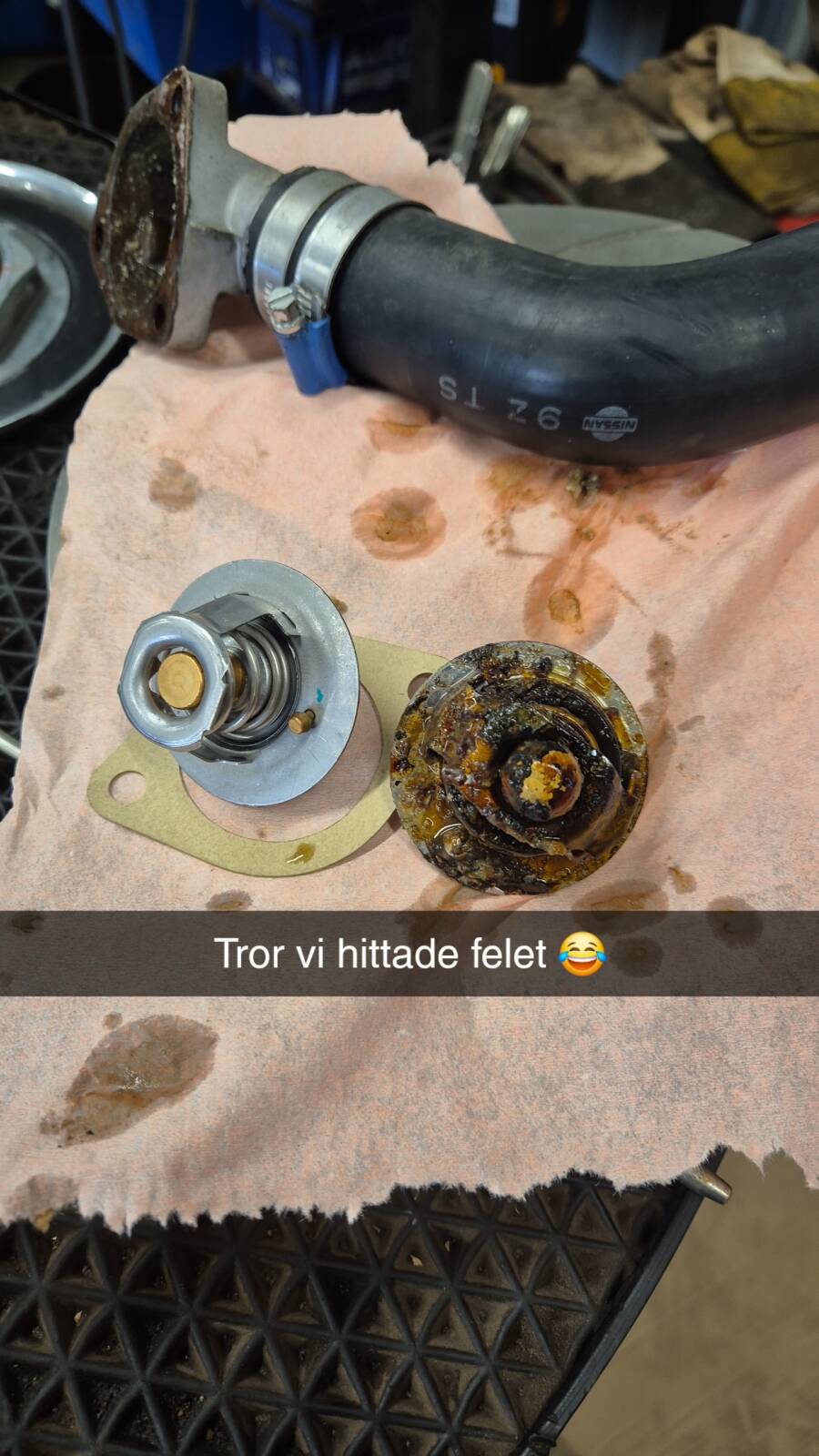

Hittade boven till värmeproblemet, jävla massa kristaller I kylarsystemet.
Blev nu termostat samt genomsköljning av hela systemet. Nu går den mycket jämnare och bättre.
Kommer dock troligtvis behöva skölja igenom det igen framöver..
https://www1.garaget.org/gallery/images/220/219889/219889-6c86453b00cbe30e5b82414f1dc55f44.jpg
