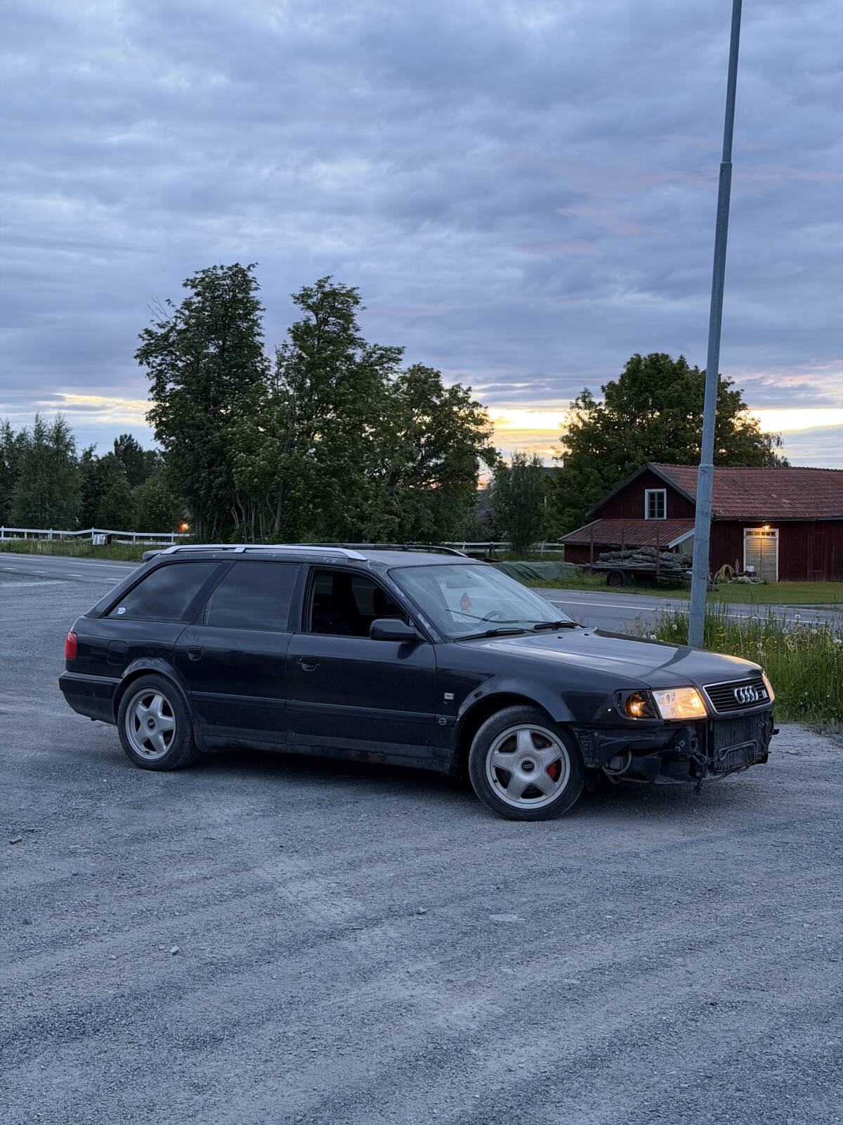

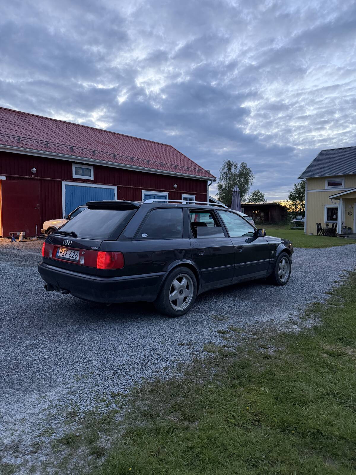

Nu står den äntligen på alla fyra ben! Som jag har längtat! big_smile
Väntar fortfarande på lite delar från Tyskland, det är hylsorna till ABS-givare samt plasten som sitter bakom framskärmen mot dörren till men det dyker upp på måndag förhoppningsvis smile
https://www1.garaget.org/gallery/images/240/239543/239543-351f8a5beb915efd2c1102b6eb16a399.jpg
https://www1.garaget.org/gallery/images/240/239543/239543-d5e91b280b981459955d9bdb6ac32b2b.jpg
Trodde jag skulle gett upp för länge sen, men icke!
Har lite annat att göra sen innan den är helt färdigställd, då jag har ett dålig stödlager, missljud som jag tror kommer i från höger bak (vet ej), samt att den ?hoppar till? då man växlar vid gaspådrag..
Och diverse annat småpill.
Samt att instrumentbelysningen slocknade från ingenstans idag också hehe.
Men HELVETE vad den går! Har ju bara provat på snö innan och då spinner det ju bara wink Pinnar på bra i jämförelse med Audi 80n jag kört nu på senaste tongue
