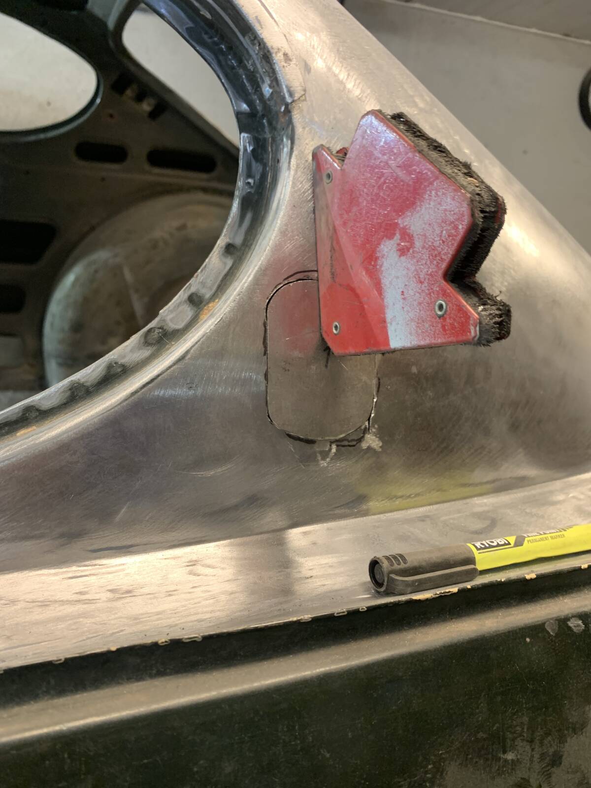

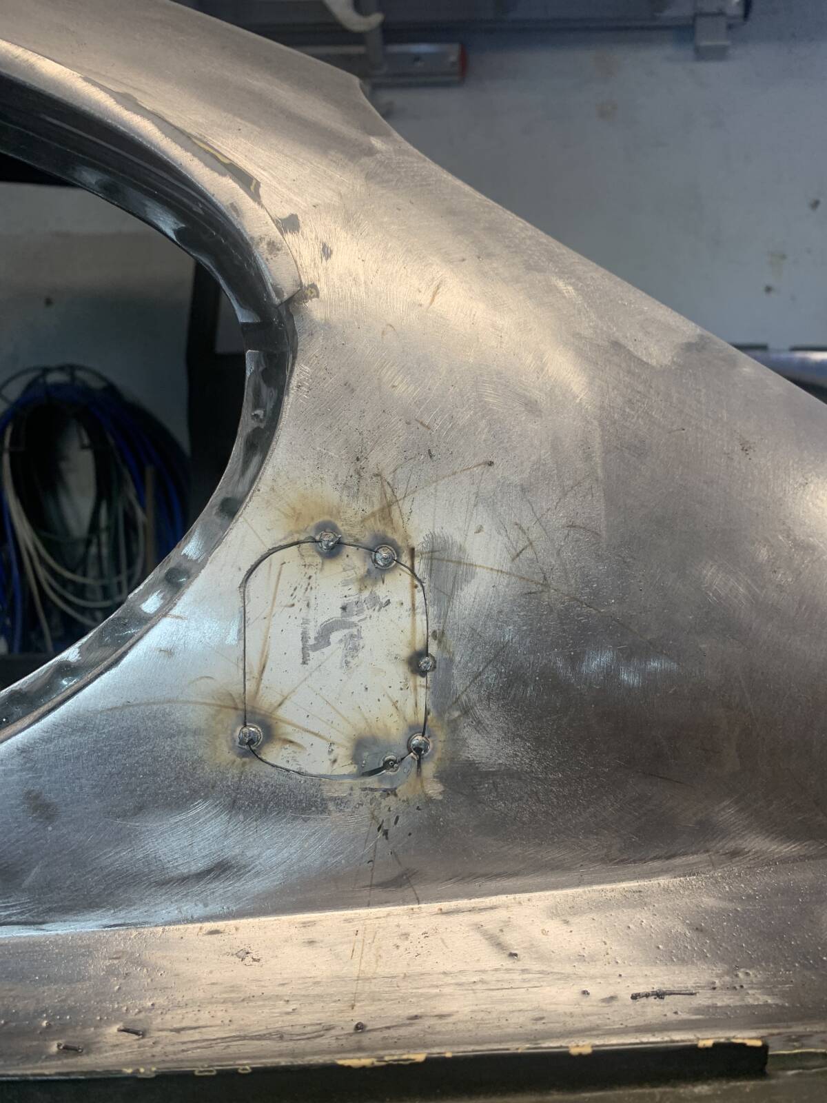

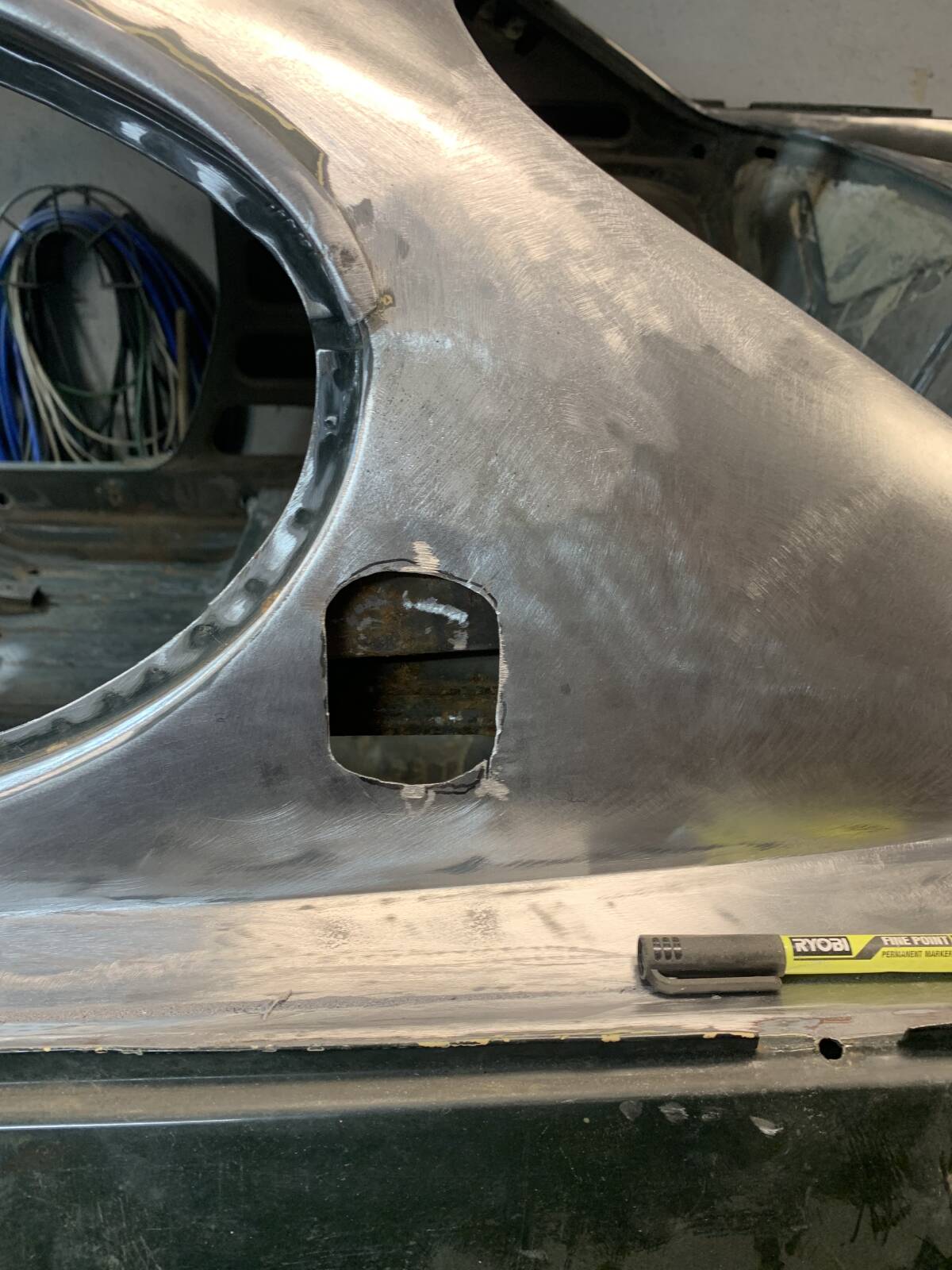

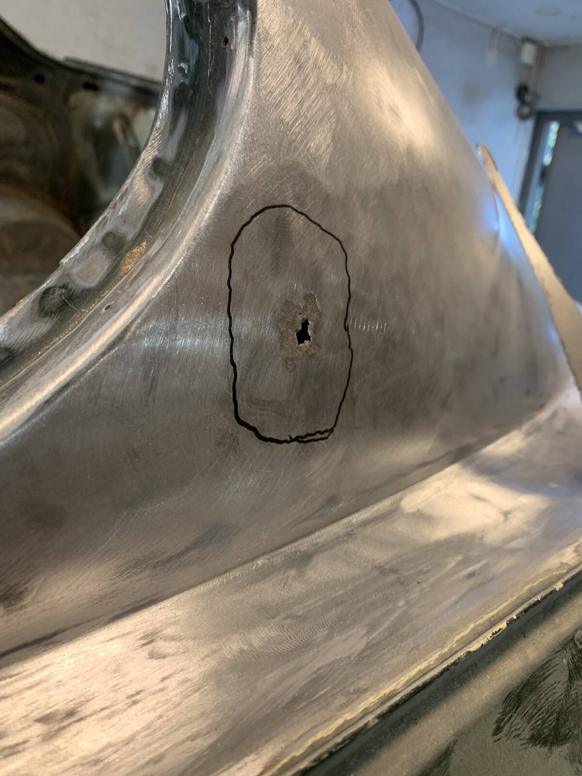

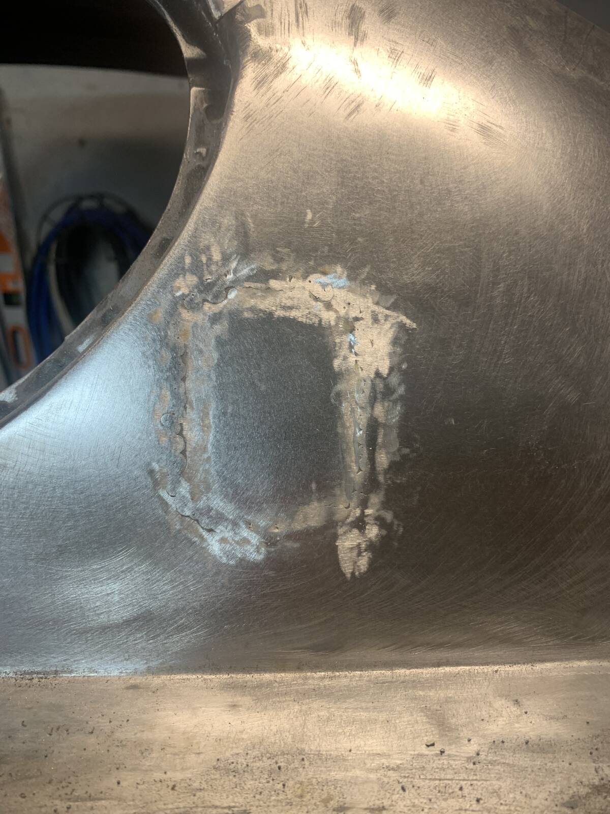

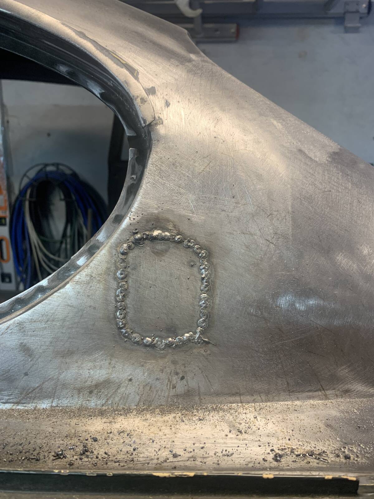

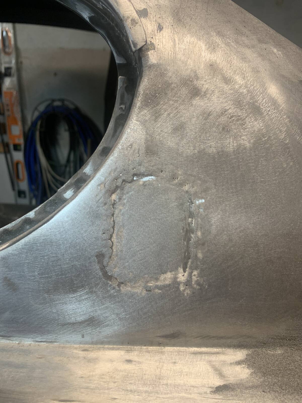

Lagade igår ett rosthål som kunde varit bättre placerad. Detta är första gången jag svetsar på en plåt som kommer att vara synlig när bilen väl är klar.
Passbiten blev ganska bra, och jag gjorde den rundad för att minska risken för sprickbildning. Tyvärr så slog sig plåten trots att jag hopped runt ofta när jag punktsvetsade. Jag borde låtit det svalna mer och haft en träkloss bakom. Oavsett vad så hade det ändå behövts tennspacklas för att undvika sprickbildning.
Någon som känner någon i södra Skåne som kan hjälpa till med tennspackling mot ersättning?
