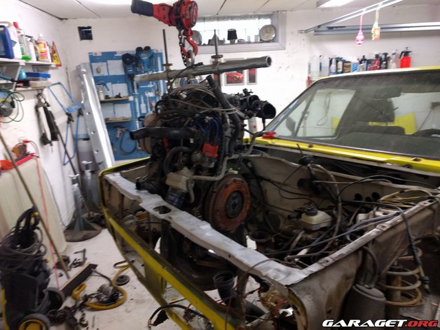

27 december 2015
Var ett tag sedan jag uppdaterade här, har dock inte stått helt stilla. Bla så har jag svetsat en del rost men även pysslat lite elsystem och pysslat lite. Eftersom jag behöver ha garaget ledigt så bestämde jag mig för att fixa upp motorn lite och göra den tät och lite uppsnyggad.
Motorn kommer få lätt portad topp, nya packningar samt lite färg och tillsnyggning. Även växellådan kommer bli tillsnyggad.
https://www1.garaget.org/gallery/images/143/142502/142502-67955f4d86e5a7b983fea2f7ae164094.jpg

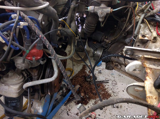

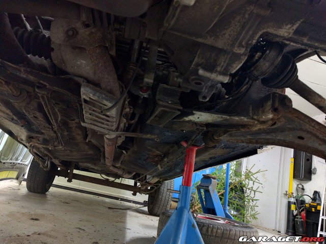

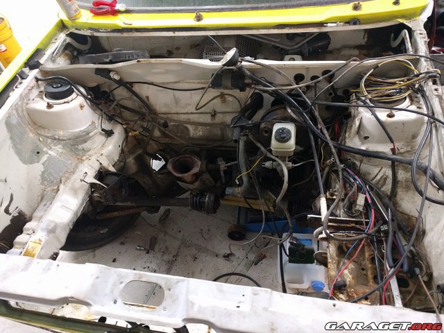

Började så klart med att lyfta ur lådan. Bilen inne i garaget för operation.
https://www1.garaget.org/gallery/images/143/142502/142502-2911f9452605e8c61f29220c80075ef4.jpg
Före.https://www1.garaget.org/gallery/images/143/142502/142502-101fda2589ccb9cd5115fb730c1e5b71.jpg

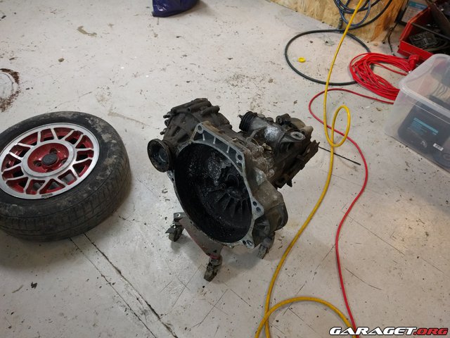

Växellådan ur:-)https://www1.garaget.org/gallery/images/143/142502/142502-a377e15a8a019074bd3ef13fc6daa5b6.jpg
Där ligger den fan :-)https://www1.garaget.org/gallery/images/143/142502/142502-bfedc606cbd15266ae62026a008c5fd1.jpg

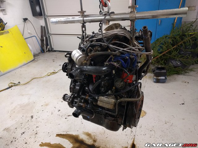

Motor på väg ur :-)https://www1.garaget.org/gallery/images/143/142502/142502-a5cd54be3cd9c415655ef867255b1403.jpg
Här var det tomt.https://www1.garaget.org/gallery/images/143/142502/142502-19fb66e90f8e414c9cf7a2dad99d8264.jpg

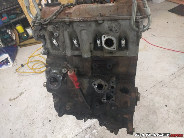

Motorn ute och redo för projekt tillsnyggning. https://www1.garaget.org/gallery/images/143/142502/142502-697d98ba1eaada2dc4c1cdf9833807da.jpg

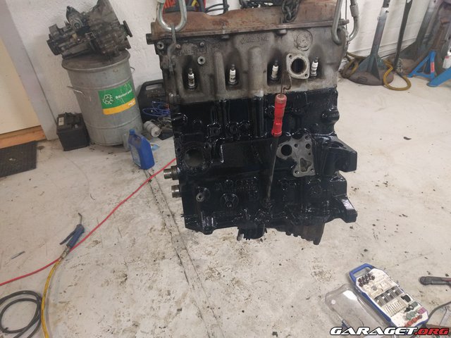

Motorutrymmet tvättat och redo för arbete senarehttps://www1.garaget.org/gallery/images/143/142502/142502-57222ad9998cb19b7654f0235bb28acc.jpg
Motor nerplockad och redo för slipning och färg.https://www1.garaget.org/gallery/images/143/142502/142502-6c7a6ba9cb64aa93a705f5d8ca97577f.jpg

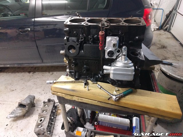

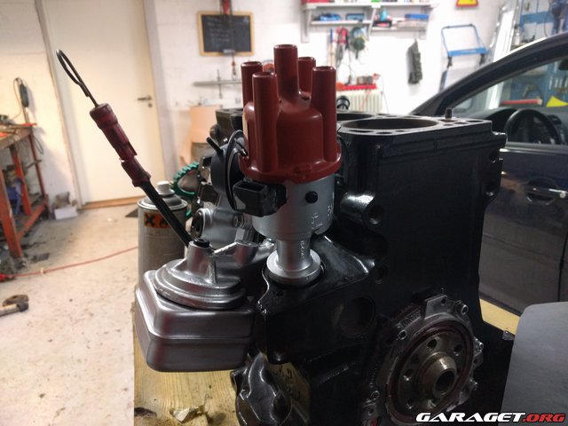

Blocket målat. Blev diskret svart. Snyggt och praktiskt :-)https://www1.garaget.org/gallery/images/143/142502/142502-6e63738bfdfcc3bacf2881436b5941e6.jpg
Monterad i snygga stativet, eller ja.. Stod stadigt och minimalt med olja på golvet :-)https://www1.garaget.org/gallery/images/143/142502/142502-b5a06ff60e9664170a990e147478a3f7.jpg

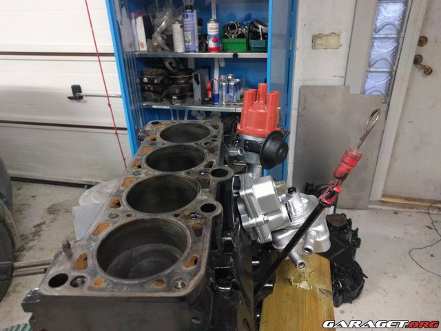

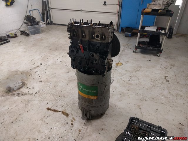

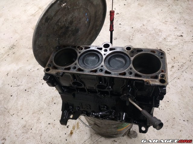

Toppen av plockad och cylindrar inspekterade och dom ser kanon ut. https://www1.garaget.org/gallery/images/143/142502/142502-7c6f97cd8b3e88c220188e06d6328faa.jpg
Växellådan målad och redo för ett till lager i morgon :-)
Finns flera bilder i mitt galleri. Orkar inte lägga in alla in alla i tråden.

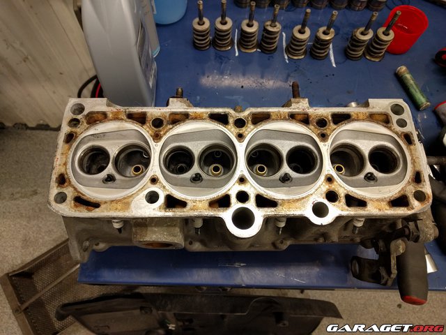

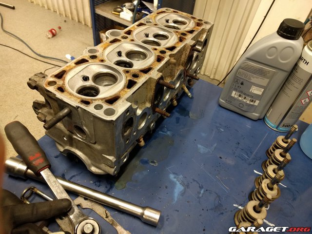

30 december 2015
Har vart lungt på mekandet ett par dagar då jag drog nitlotten och fick jobba lite i mellandagarna. Dock betydde det att det var fritt fram och använda hetvattentvätten på jobbet så nu är alla motordelar tvättade och redo för lite kärlek.
Har dock hunnit riva toppen och fixat 2 avdragna pinbultar till grenröret. Även växellådan har fått ett lager till med lack så den börjar bli klar.. Bara lite smådelar som ska lackas till den.
Tänkte lista lite planer för motorn..
* Blocket blir (är) målat.
* Packningar och packboxar ska bytas.
* Övriga delar blir tvättade och lackade.
* Toppen skall få nya Packningar, slipade och polerade ventiler och även få alla lösa delar lackade.
*  Insug, avgas och toppen ska portas så dom stämmer överens.
* Drivlinan kommer att bli original med en klick färg.
Lite bilder,  dock väldigt få då jag blev uppslukad av arbetet och glömde ta kort.
Men några blev det..

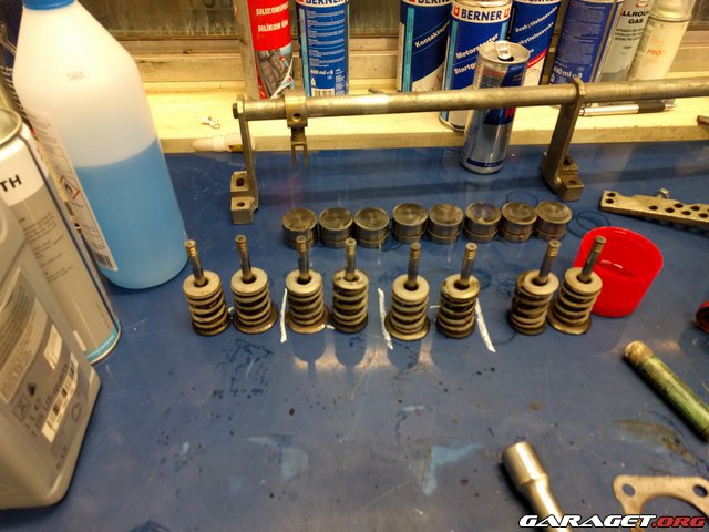

https://www1.garaget.org/gallery/images/143/142502/142502-909f54e2e81fc4324419b6d2a86b7107.jpg
Lite nytvättade ventiler.
https://www1.garaget.org/gallery/images/143/142502/142502-808647728cf0c9b787f5754b2585686a.jpg
Toppen tvättad och redo för pyssel.
https://www1.garaget.org/gallery/images/143/142502/142502-67afd586e5939c718b24164aa3d6a1c6.jpg
Mera "toppenbilder" wink
https://www1.garaget.org/gallery/images/143/142502/142502-09cd802770545d9a4c63f4e0bf3bd563.jpg
Sista bilden för idag.

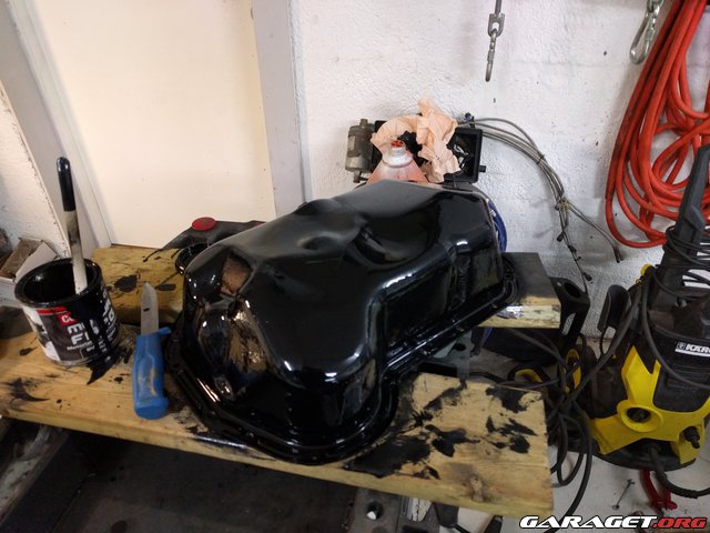

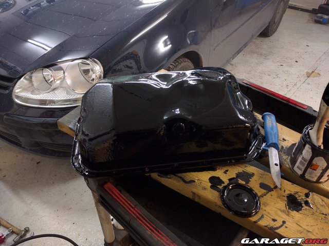

Började så klart med att måla träget i lager nummer 2 så det är klart. Kommer dock montera en ny oljeplugg tänkte jag.
https://www1.garaget.org/gallery/images/143/142502/142502-be516fa72c7eb43c5b7e48cc209d53ae.jpg

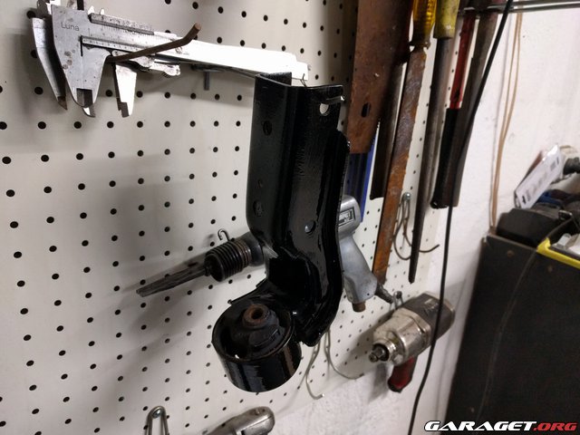

Slipade även av ett motor/växellådsfäste som skulle målas.
https://www1.garaget.org/gallery/images/143/142502/142502-abd507112629f2187d0a79cd93f0fb40.jpg
Målat med ett lager färg. Får måla ett lager till senare. Kommer eventuellt att komplettera med ny skruv och mutter :-)

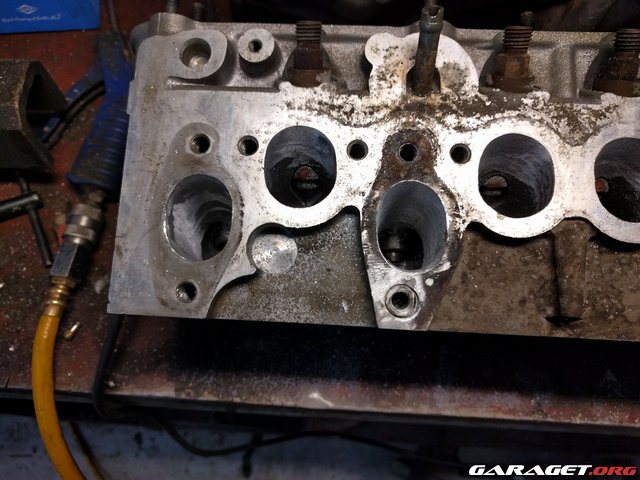

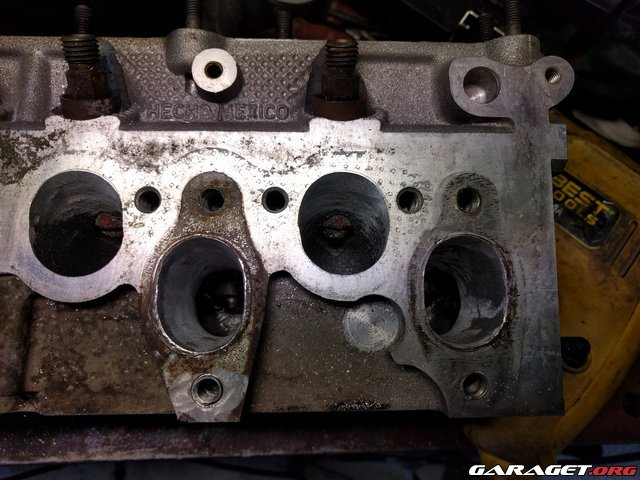

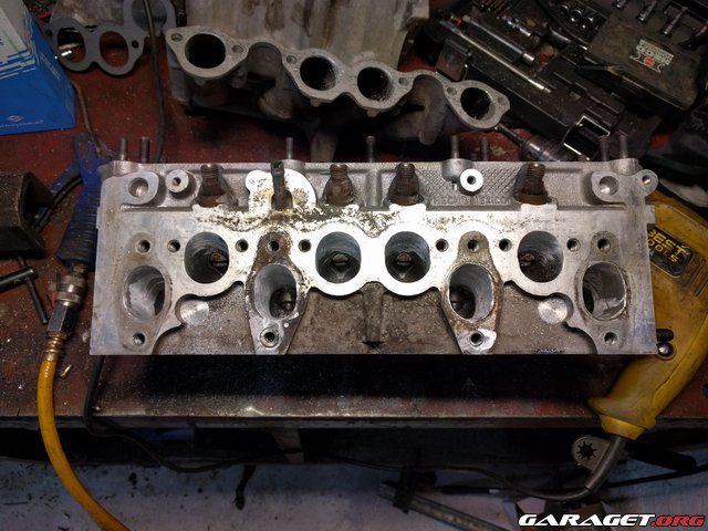

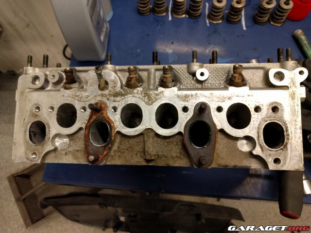

Sedan tog jag tag i toppen så nu är  portningen så gått som klar. Lite kvar vid ventilerna dock men saknade lämpligt slipstift.
Vet dock ej om det blir bra men det får tiden utvisa. Bör ej bli sämre då kanalerna är mjukare i formen och något större på avgassidan samt utan massa kanter och skit. Insug lämnades ganska orörda då dom såg bra ut. Lite konstiga kanter togs dock bort där med.
Insug et fick även det smaka på slipen så det fick samma form som toppen :-)
Kommer troligen lämna bort toppen för planing nästa vecka :-) får dock se hur mycket som ska tas av:-)

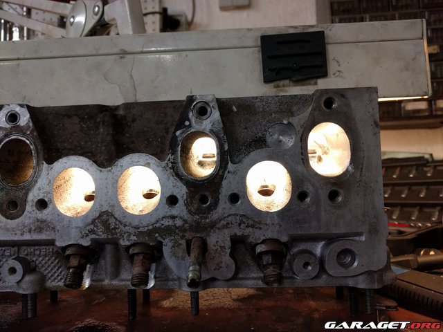

https://www1.garaget.org/gallery/images/143/142502/142502-317eda061583de5f6454d8ffce7cfcd3.jpg
Skillnaden mellan en färdig avgaskanal och en orörd. Den längst ut är slipad.
https://www1.garaget.org/gallery/images/143/142502/142502-efa5d543811e2018dda46e915fa8bb7a.jpg
Samtliga kanaler portade och redo för att åka på planing.
https://www1.garaget.org/gallery/images/143/142502/142502-33e1966c3a618f8790b2c5e3390280ce.jpg
Närbild. Där syns det att jag ej kommit åt hela vägen.
https://www1.garaget.org/gallery/images/143/142502/142502-4938c591d6cb762ba85f5320ca790a7d.jpg
Lite flera kanaler.

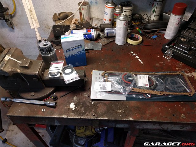

Till sist en bild på lite  packningar som ska få min motor tät :-)
https://www1.garaget.org/gallery/images/143/142502/142502-af2c7d5563a6f7f8a90539a12c2cc6ad.jpg

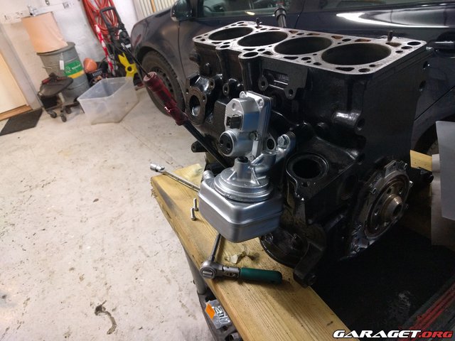

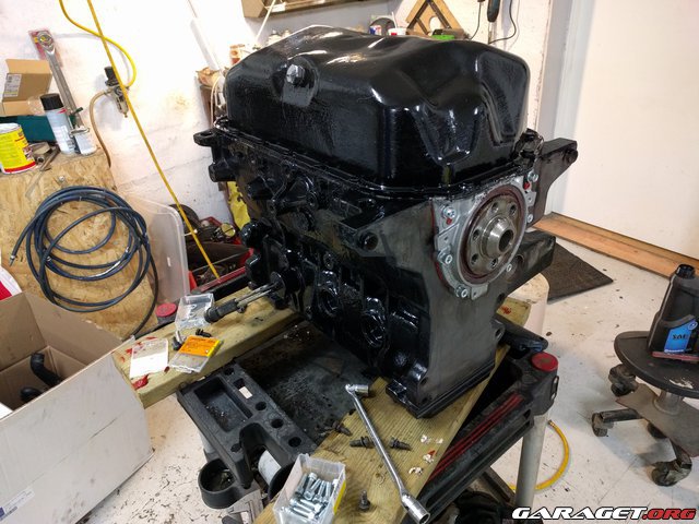

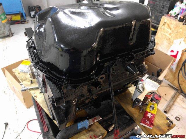

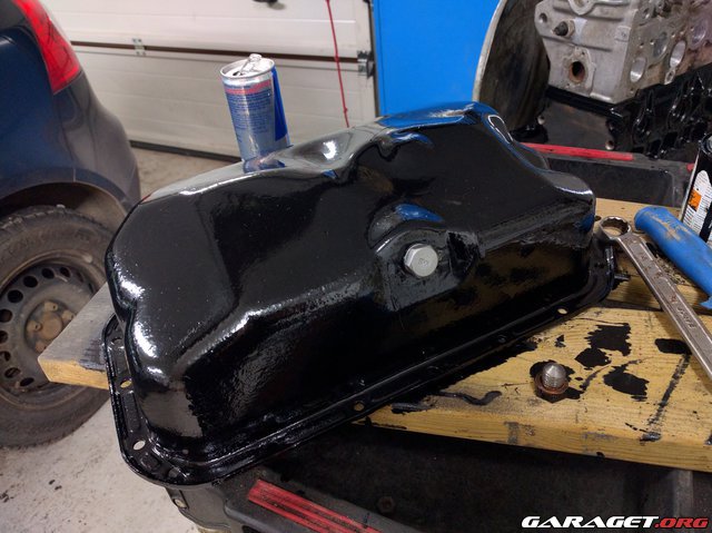

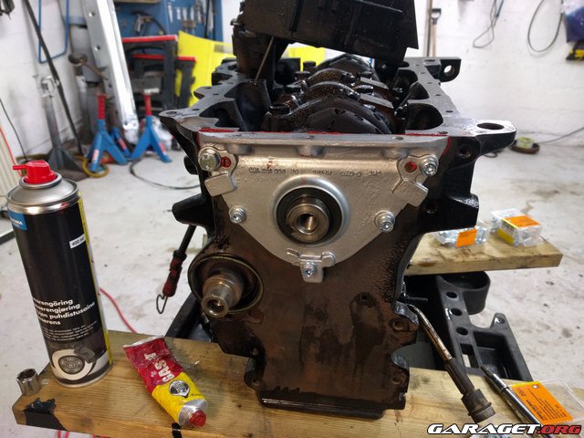

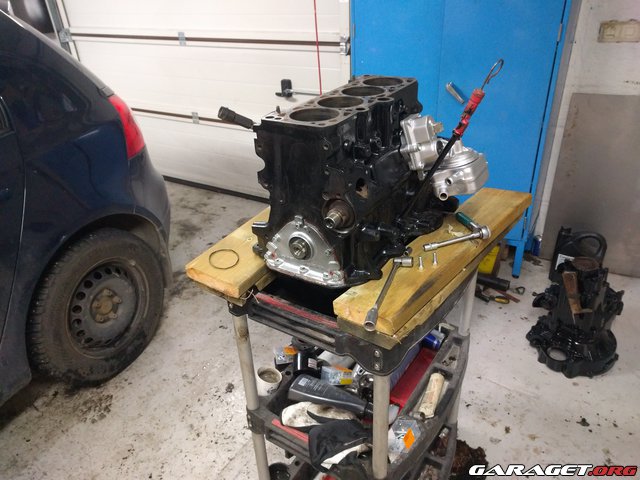

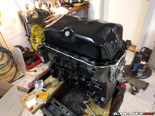

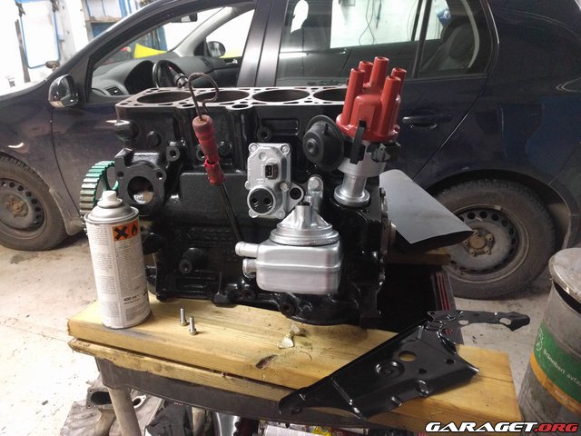

Blev ett litet ryck i garaget idag med. Fick tag på rätt färg till motorn så nu är det fixat :-)
Började med att montera en helt ny VW original oljeplugg ;-)
https://www1.garaget.org/gallery/images/143/142502/142502-f98df71f6b5c9f7f8d29f40806238cd2.jpg
Där sätt den allt fint :-)
https://www1.garaget.org/gallery/images/143/142502/142502-70457965e76a272d9e9a84040f3c8681.jpg

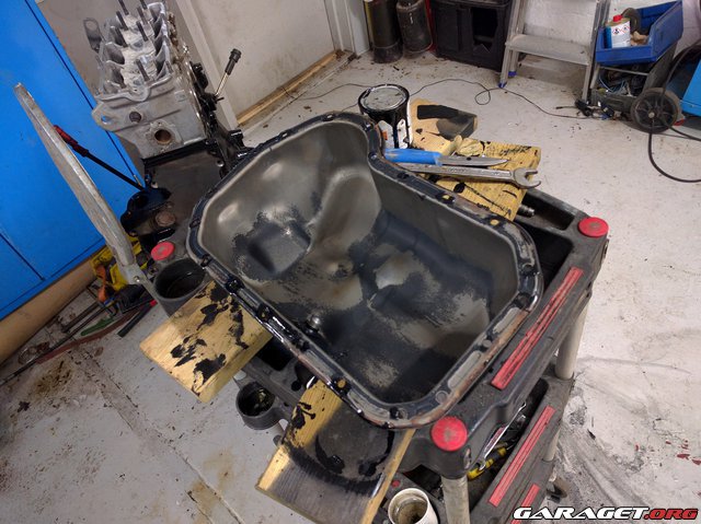

Insidan på tråget :-)
https://www1.garaget.org/gallery/images/143/142502/142502-8245b9e9f84a0b387bedbfc7caaef2d0.jpg
Monterat ny o-ring till vevaxeltätningen :-) plaska även på lite färg :-)
https://www1.garaget.org/gallery/images/143/142502/142502-2a1911360072ceebc34fe227c300ca6f.jpg
Monterad på motorn. Hoppas det funkar med packning på tub i stället för papperspackning. Det bör de göra.
https://www1.garaget.org/gallery/images/143/142502/142502-9e871966d7db3c308e71b4f63f9c0b65.jpg

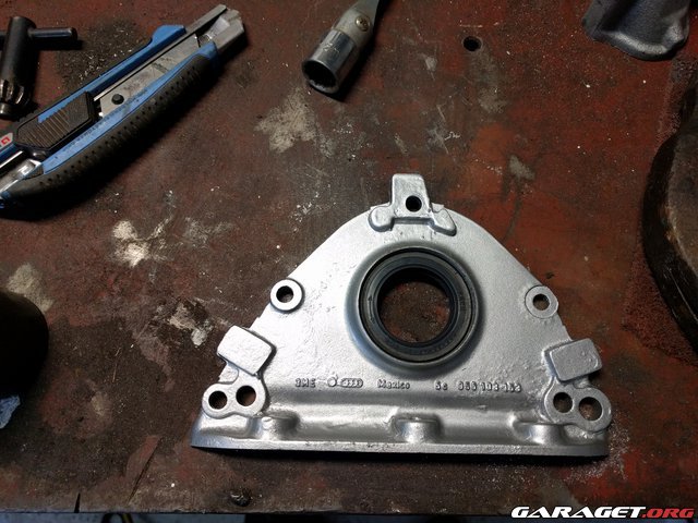

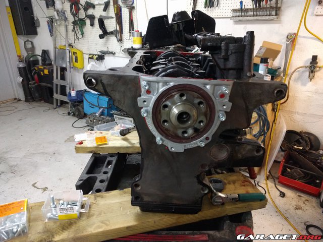

Även en ny packbox på svänghjulssidan monterad. Nylackad flänsgrej blev det med.
Givetvis nya skruvar :-)
https://www1.garaget.org/gallery/images/143/142502/142502-76c27198cdbbba24eae21521a7197864.jpg
Sedan så monterades oljetråget. Även det limmades med tråglim. Får hoppas att det funkar. Är lite skeptisk.
https://www1.garaget.org/gallery/images/143/142502/142502-502f9701a35a0b56f9c039177875708d.jpg
Här är överflödig tätning bortskuren och skruvarna målade. Var tänkt att det skulle bli nya skruvar men dom nya var för långa. Men det är undersidan på en motor så detta duger :-p
https://www1.garaget.org/gallery/images/143/142502/142502-0b77c975de17843dd1a6bf0a00ff4c03.jpg
Även undesidan utav blocket blev nu målat. Så nu är blocket klar. Bara börja montera lite saker nu så det blir komplett :-)
https://www1.garaget.org/gallery/images/143/142502/142502-957520eda40a4b7b03027c64a7fb012b.jpg
Lite målade saker upphängda för torkning.
Så länge du kan garantera att överskottet inte kan lossna och sätta igen oljepickupen så (:
5 176 Inlägg
3 januari 2016
#76
Det borde inte vara någon fara :-) blir segt som fan det där limmet :-)

Fått lite gjort nu igen på caddyn :-)
Håller mest på med motorn som sakta men säkert är på väg ihop.
Toppen är på väg till en fräs som ska göra den rak och fin. Sen är en hög med delar lämnade för att få lite blästersand på sig.
Så fort det är klart så kommer motorn att plockas i hop samt få på sig en växellåda. Paketet kommer sedan ställas undan i väntan på att karossen är klar.
NE lite bilder för utan bilder så har inget hänt :-)
https://www1.garaget.org/gallery/images/143/142502/142502-72cdf318dd8e08b0773e3c2b9ce58590.jpg
Lite delar lackade och dithängda. Saknar en packning till oljefilterhållaren :-)
https://www1.garaget.org/gallery/images/143/142502/142502-8ec1430adc0c07d3d79701febd964e7a.jpg
Annan vinkel. Vet inte vad jag tycker om silverfärgen, tycker den är lite skrikig men den får duga. Är ju bara en motor :-)
https://www1.garaget.org/gallery/images/143/142502/142502-acdcc2c2cfc835d31e7bef80d74dc4a0.jpg
En sista bild :-)

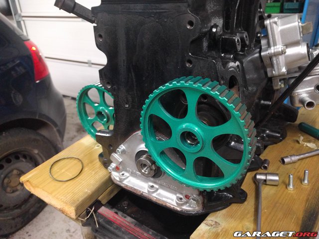

https://www1.garaget.org/gallery/images/143/142502/142502-ca5d5daa2745f9ec77868aa86886271c.jpg
Lite snygg färg på kamdreven. Kommer ändå inte synas så då fick de bli grön :-p
https://www1.garaget.org/gallery/images/143/142502/142502-300671d48cf153da7642531d35e27a21.jpg
Snyggat till fördelaren. Gett den lite färg och en koll.
https://www1.garaget.org/gallery/images/143/142502/142502-c18426e4bd44b68d14676ee8f2759278.jpg
Saknas en nylackad fästgrej och en ny skruv bara, och ett nytt svart fördelarlock :-)
https://www1.garaget.org/gallery/images/143/142502/142502-b5ffad34e47e6a6af462f9358788fdf4.jpg
Sista bilden för Idag. Förhoppningsvis kommer det en drös med bilder i helgen.

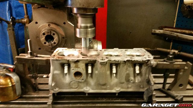

Liten skriftlig uppdatering, toppen blev planad igår, planad 0,5mm så hoppas det funkar. Bör ej vara något problem. Planad mest för att se så den var rak och få en fin tätningsyta.
Tydligen var toppen spikrak så det känns bra. Idag blir det en heldag i garaget så hoppas att motorn blir tämligen klar :-)
Ska vara duktig på att ta bilder för bilder är roligt ;-)
Kom ju på att ja fick en bild av farbror som var snäll och  planade toppen :-)
https://www1.garaget.org/gallery/images/143/142502/142502-a57bb53e36137b09532038b23907e1c7.jpg
