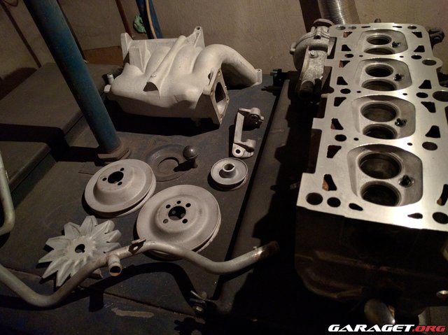

En liten godislåda med nyblästrade delar :-)

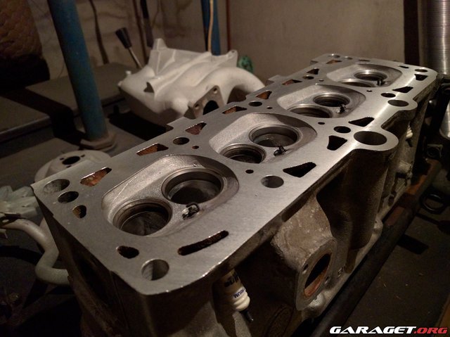

Närbild på den nyplanade toppen :-)
https://www1.garaget.org/gallery/images/143/142502/142502-ac330002b69e07e22c9a4fa0caf27196.jpg

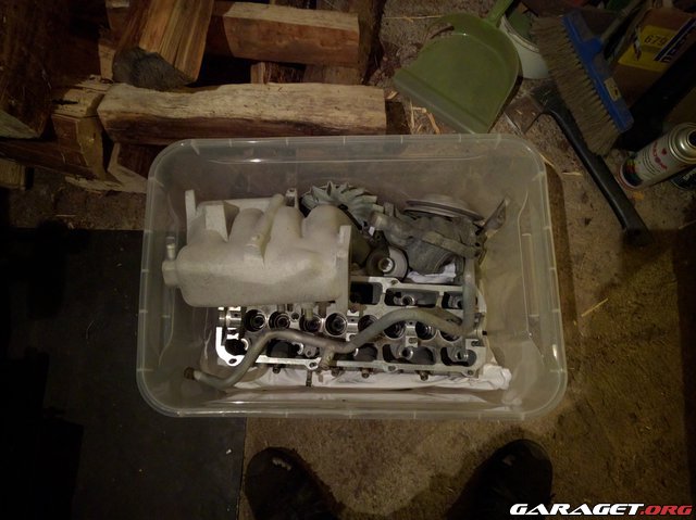

Lite delar som ligger på värmning efter att ha legat i en bil hela natten :-)
https://www1.garaget.org/gallery/images/143/142502/142502-977a1042dba94a28970819025c469071.jpg

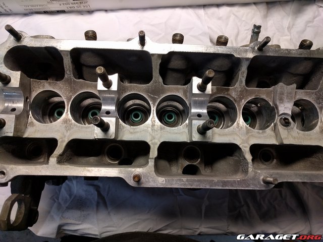

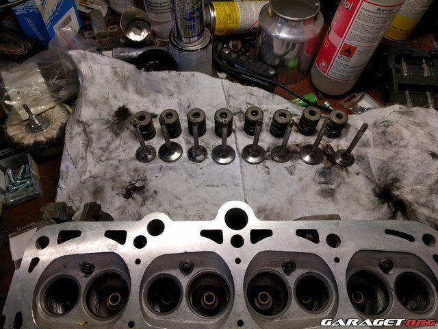

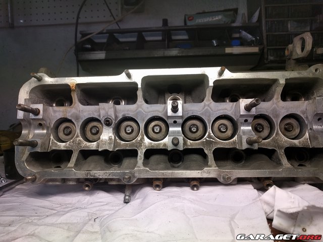

Men för att motorn ska gå bra så behövs lite ventiler. Dessa ska även vara täta :-p därför så plockades indianpinnen fram och ventilerna slipades in :-)
https://www1.garaget.org/gallery/images/143/142502/142502-87d1349294900b4589694370d225252f.jpg
Alla ventiler slipade samt polerade :-) ska nog bli bra hoppas jag :-)
https://www1.garaget.org/gallery/images/143/142502/142502-01c78dea3c3a348a187cbb481b9ca781.jpg

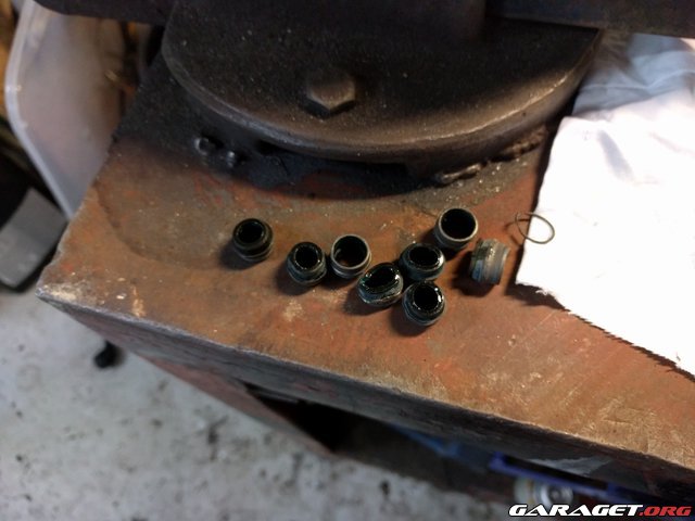

Innan toppen plockades ihop så byttes så klart tätningarna till ventilerna, inge blårök här inte.
https://www1.garaget.org/gallery/images/143/142502/142502-d699b08a63f7b27366b0d2b70b80bbf4.jpg
Ventiltätningarna på plats :-)

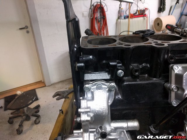

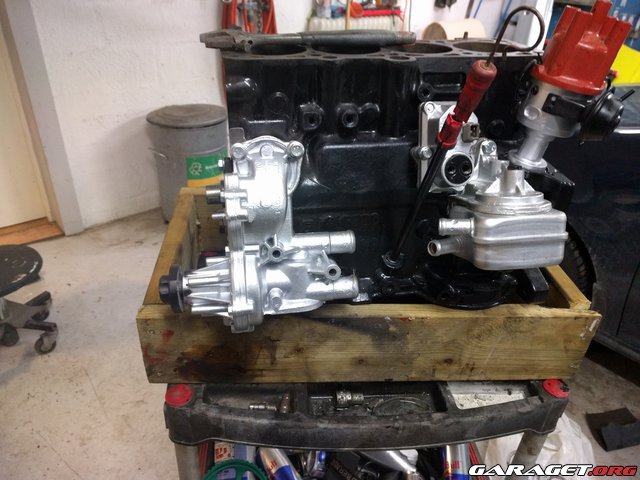

Även en nylackad vattenpump fick ta plats på blocket :-)
https://www1.garaget.org/gallery/images/143/142502/142502-b6d64f2d8ad260800d3995382c87261e.jpg

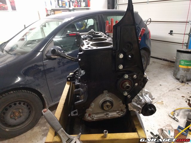

Inre kamremskåpan monterad. Fast noterade senare att det fattas ett motorfäste där, dock sitter detta kvar ute i karossen med en skruv som ej vill lossna. Orkade ej gå ut och kapa ur det i kylan och mörkret så det får vänta tills i morgon :-)
https://www1.garaget.org/gallery/images/143/142502/142502-a4aaddd0415ad025d3cce7c5fb689c2d.jpg

Låg och funderade lite i natt, vettefan om ja är nöjd med den silvriga färgen. Lutar åt att lacka om det igen.. Tror en lite mörkare silver ser bättre ut. Vad tycker ni?

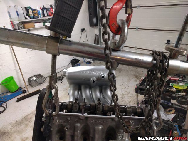

Kommer lackas i en mörkgrå färg. Ingen idé att olika ihop det när man inte är nöjd.
Jag har även drigit topp och kamaxel så nu är det klart.
https://www1.garaget.org/gallery/images/143/142502/142502-f083621c86662d7f45a4a2ca3866ac9e.jpg
Lite grundfärg har kladdats på lite delar. Måste ju roa sig med något på jobbet :-)

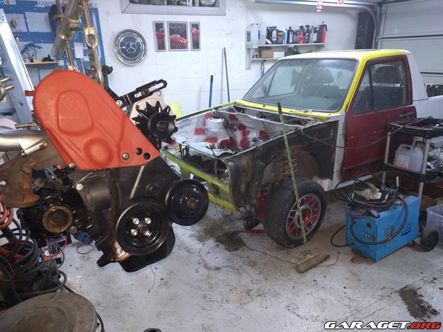

Idag var planen att få motorn så gott som klar. Detta lyckades då ja kom så långt som ja kunde :-)
Lite bilder ;-)

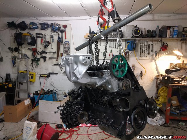

https://www1.garaget.org/gallery/images/143/142502/142502-985a08c65e8cc7c42b801e1b238fabbb.jpg

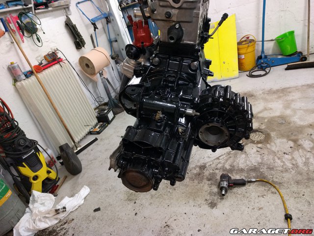

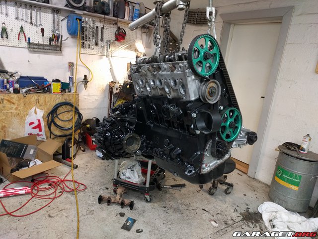

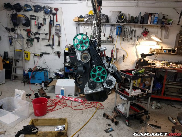

Började med att hänga dit koppling och växellåda, lite pyssligt att hänga på lådan på en motor som hängde i en kedia. Men efter att ha jagat motorn igenom halva garaget med växellåda på magen så sätt den där:-)
https://www1.garaget.org/gallery/images/143/142502/142502-3fdeb5a45c37d23757c82e650c0ee0d6.jpg
https://www1.garaget.org/gallery/images/143/142502/142502-e51e4efe6f0035ebaeaf655f220d0e6d.jpg
https://www1.garaget.org/gallery/images/143/142502/142502-9620506a3c1a13082fe2f3b6b5df1a75.jpg

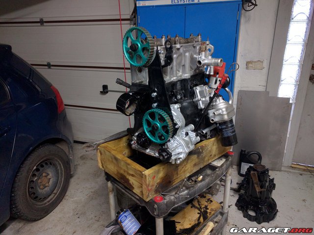

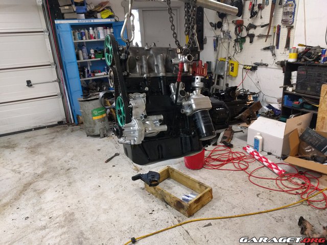

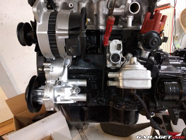

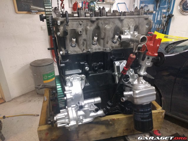

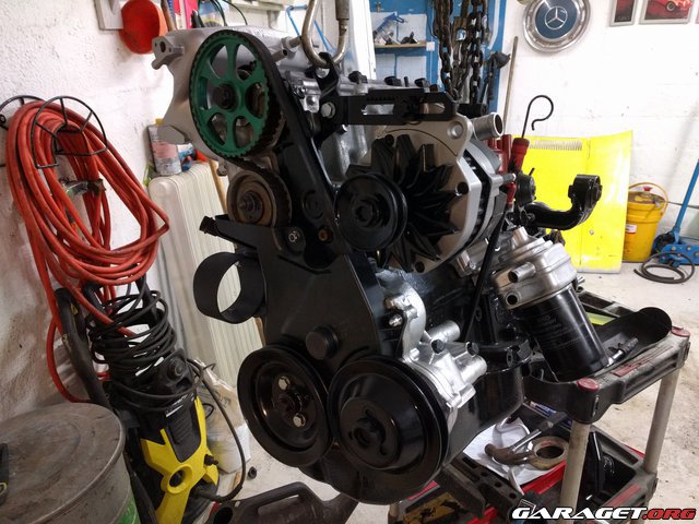

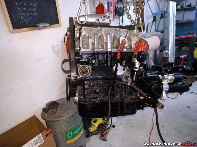

Kamrem monterad och lite helhetsbilder :-)
https://www1.garaget.org/gallery/images/143/142502/142502-32de85fd12b30f07c5e8bcb8aae46662.jpg
Kamremskåpan och insuget monterat. Båda nylackade :-)

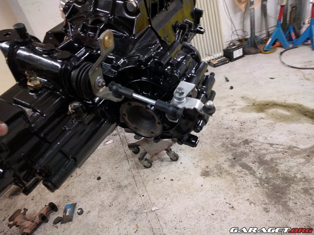

Lite växelsta och led. Armen på lådan ej lackad då den var fin ändå:-)
Leden däremot fick bli blästrad och lackad :-) stag och bussningar är nya sedan ja renoverade lenkaget.

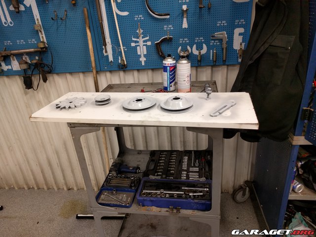

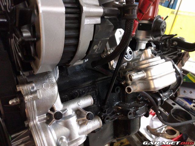

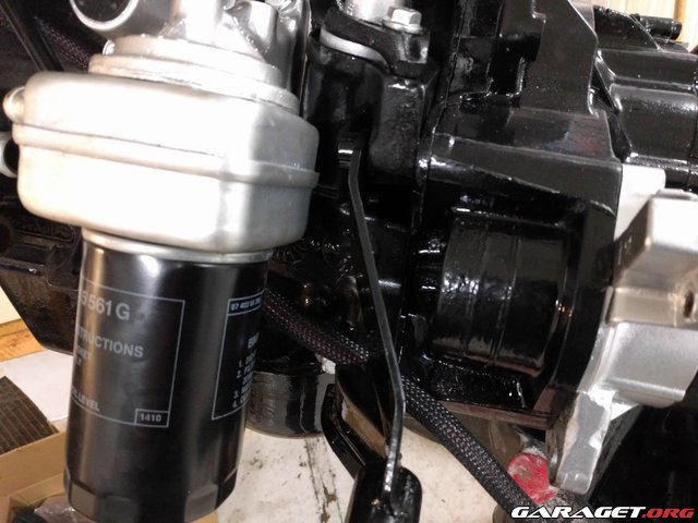

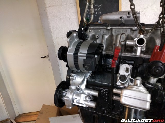

Blev till att penselrenovera generatorn. Den plockades ner i delar och blev lackad i silver :-) om jag får för mig att lacka resten av delarna igen så blir det i samma nyans som generatorn. Får se hur det blir med det :-)
Var lite dålig på att ta bilder under arbetet men resultatet dokumenterades :-)
https://www1.garaget.org/gallery/images/143/142502/142502-ea9fa03523c0768aab7a61ac2dce37cd.jpg
https://www1.garaget.org/gallery/images/143/142502/142502-4feb97d086ca790715fe5919eee53357.jpg
Som ni säkert ser så är denna färg mycket snyggare :-)
https://www1.garaget.org/gallery/images/143/142502/142502-f7e70ddcb2fe593dab424153135047d8.jpg
https://www1.garaget.org/gallery/images/143/142502/142502-dd1be551975ffb591a889e2e9b61c5cc.jpg

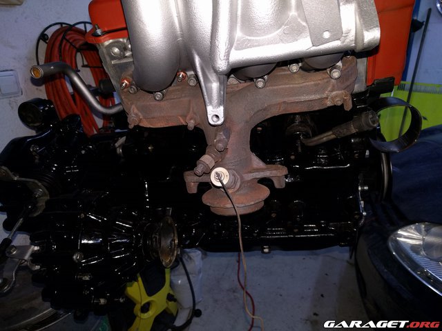

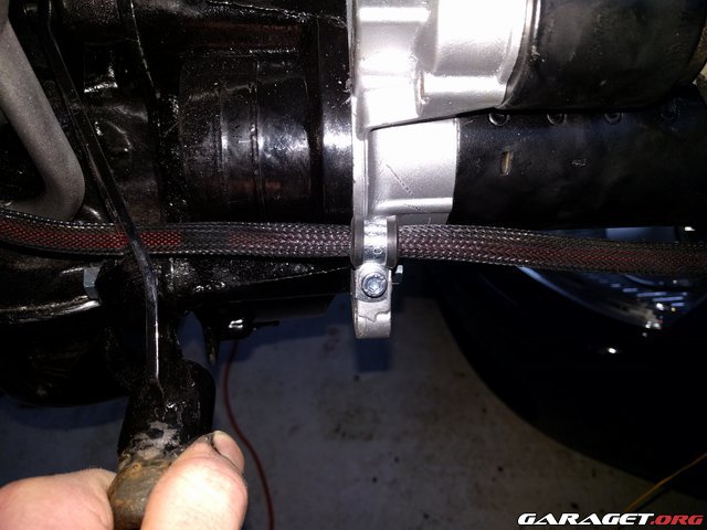

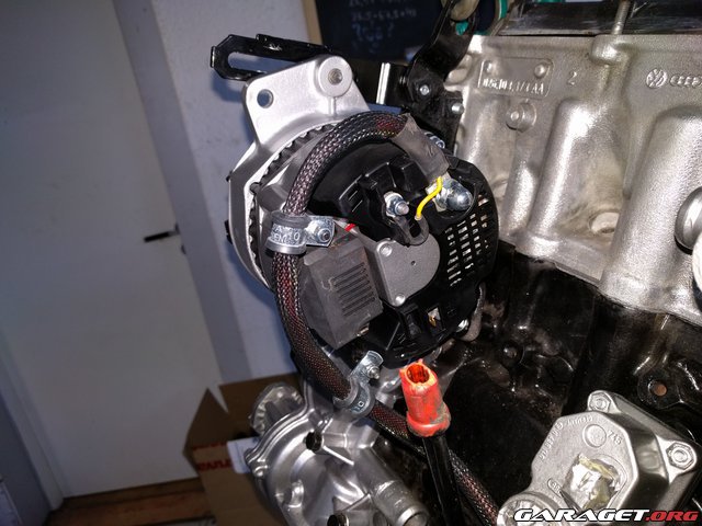

Passade även på att dra om strömkabeln från generatorn. Draget lite diskret mot blocket samt fastsatt bakom oljekylare. Ska även dit ett till fäste vid motorfästet :-) letar även efter en till mutter med skruv som sitter på generatorn. Skulle sitta fint med ett fäste till på generatorn :-)
https://www1.garaget.org/gallery/images/143/142502/142502-0c7691e2c58f9a7a42c23a1b7e60a947.jpg
https://www1.garaget.org/gallery/images/143/142502/142502-83ceacd8735285edd157ad20d62157b3.jpg
Även startmotorn fick lite färg och en rengöring :-)
Där syns det hur kabeln går genom motorfästet så där behövs en klämma till så den ej kan skava :-)
Ska även låna hem en riktig kabelskopress från jobbet och pressa på en kasbelsko vid startmotorn. Drar kabeln via den för att slippa extra kablar då kablar ogillas ;-)

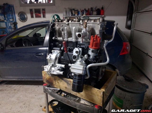

Hejsan!
Fick litet ryck idag och tog mig till garaget, arbetslusten var så klart på topp så tog tag i lite aludelar som var i fel färg. Detta fick jag så klart bot på efter lite lackering :-)
Innan.

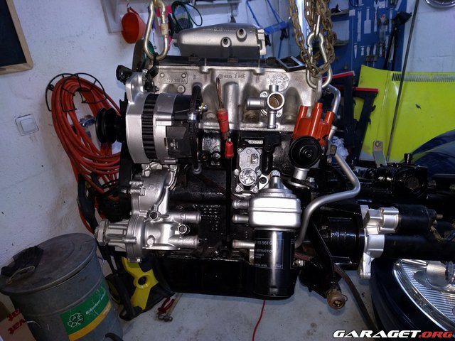

https://www1.garaget.org/gallery/images/143/142502/142502-85f34b3fa499ec56c0a899696f94228d.jpg
Motorn avklädd och naken.

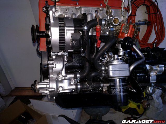

https://www1.garaget.org/gallery/images/143/142502/142502-e9734d3b44fa3ec7234de5fda63c2079.jpg
Alla delar på plats igen i sin nya färg :-)
Ser mycket ljusare ut på bilden än vad det är. Det ser även blankare ut då färgen som ligger på är typ halvblank :-) mycket snyggare. Skönt att jag tog tag i det så jag blev nöjd :-)
https://www1.garaget.org/gallery/images/143/142502/142502-b4cc888e66d960f4aba94434ce6e7404.jpg

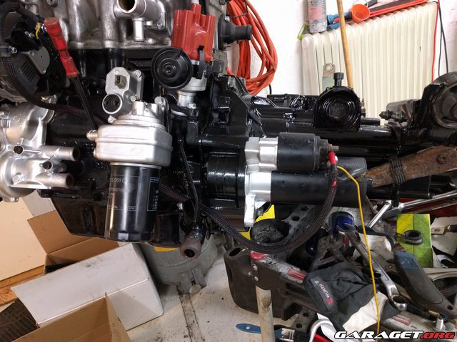

Var även på delplocken och frös här om kvällen så nu sitter det ett till fäste på generatorn :-)
https://www1.garaget.org/gallery/images/143/142502/142502-5a8fa41ab1bb8ca3c624fd489c9391a6.jpg
För att kabeln skulle sitta stadigt och inte riskera att skava så borrades och gängades ett hål i startmotorn som kabeln sedan skruvades fast i. Kabeln kommer sedan dras till startmotorns stora skruv och sedan vidare till batteriet :-)
https://www1.garaget.org/gallery/images/143/142502/142502-dfce9a5d924ac3730d63f8fec7d78939.jpg

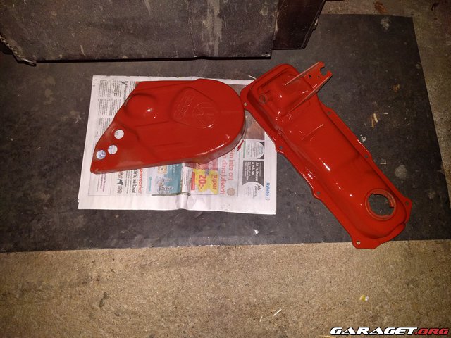

Avslutar med en bild på ventilkåpan och kamremskåpan som fått rostskydd på sig. Dessa kommer sedan lackas i bilens färg.

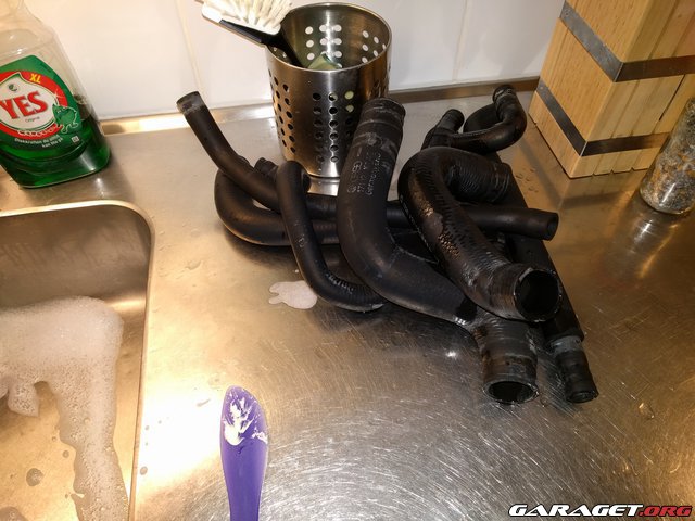

Kom på att jag hade en til bild på mina nytvättade kylarslangar :-)

Ännu en helg till ända och några timmar spenderade i garaget :-)
Dock inte gjort så mycket mera på motorn  utan pysslade med lite allt möjligt som städning och plockat ihop gasspjället :-)
Fick även dit lite vattenslangar :-)
https://www1.garaget.org/gallery/images/143/142502/142502-ea839d4242f442ac8582f556c1cb4390.jpg
Lite slangar på plats, även nya slangklämmor monterades :-) försöker dölja skruven på klämman så mycket som möjligt :-)
https://www1.garaget.org/gallery/images/143/142502/142502-01bdb3be02db149766b3d53170b99bd9.jpg
https://www1.garaget.org/gallery/images/143/142502/142502-eb3756412519e98331b06f9f04135574.jpg

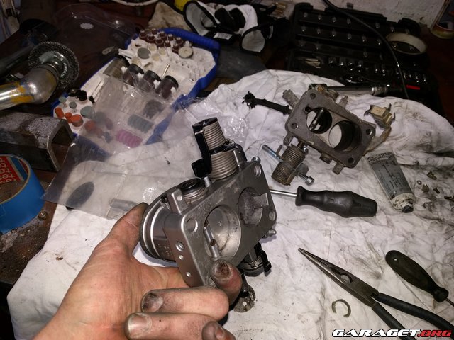

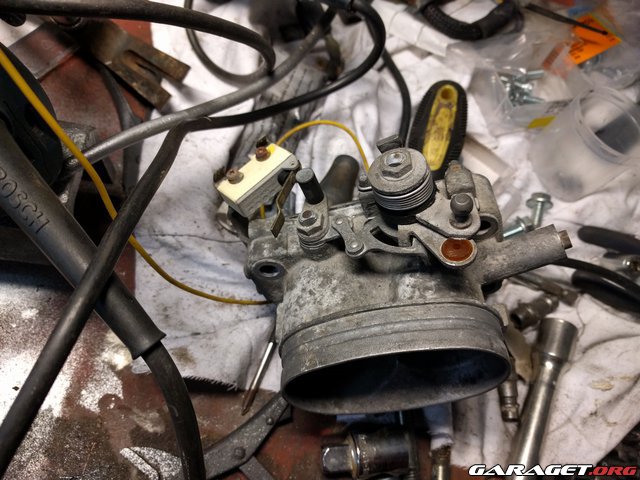

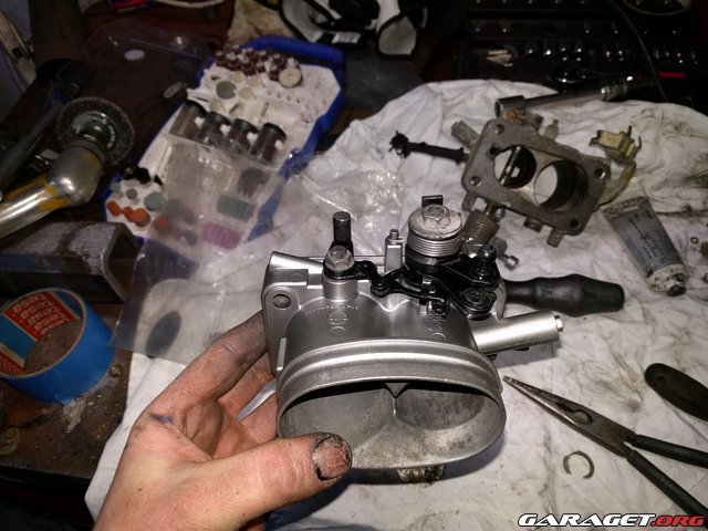

Gasspjället klart hoppas jag :-) om det funkar som det ska...

Goderafton!
Tänkte lägga in en liten uppdatering då det blev en liten stund i garaget idag på kvällskvisten. Tanken var att stä&#322;la in caddyn i garaget inför helgen då det planeras lite caddymeka. Tyvärr var det isgata på gården så tar det en annan kväll :-)
Kan även tillägga att nästan alla delar som fattas till motorn är beställda :-) dom första trillade in redan idag :-)
https://www1.garaget.org/gallery/images/143/142502/142502-560cbf6e679bdf062521ae09c69d4d3b.jpg

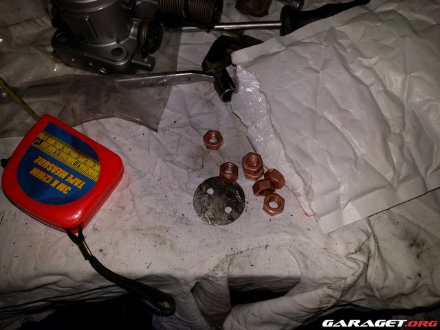

En liten påse med muttrar från England låg innanför dörren :-) är förövrigt 25st i påsen.
https://www1.garaget.org/gallery/images/143/142502/142502-4a8a764520fd8135d02d5ee86f0ee0a6.jpg

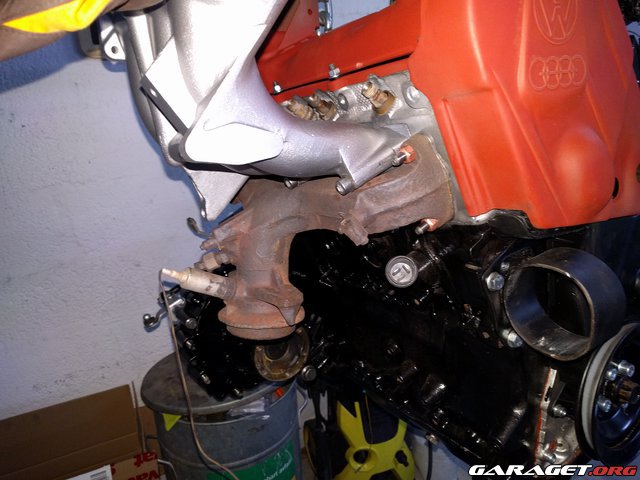

Ett nyblästrat grenrör :-)
https://www1.garaget.org/gallery/images/143/142502/142502-1f730e94ad5561109d4a3f87385a9ac3.jpg
Grenröret monterat på motorn :-)
https://www1.garaget.org/gallery/images/143/142502/142502-3411570abb6fe44ee558ee604d604325.jpg
En bild till bjuder jag på :-)
Nu är det bara att invänta helgen :-) då ska det nog svetsas lite rost och slipas lite i motorutrymmet :-)

Blev lite terapijobb med caddyn idag efter en shoppingtur i Borlänge med sambon som letade skor... Som ni säkert vet kan sånt ta sin lilla tid så blev bara 3timmar i garaget. Men medans vi var i Borlänge så passade ja på att springa in på Biltema för att köpa bla en rem. Dock glömde jag köpa remmen men blev lite annat.

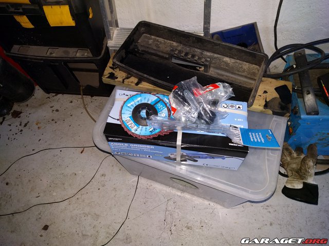

https://www1.garaget.org/gallery/images/143/142502/142502-b27a028a139c592acb06b5a126777adb.jpg
Köpte nya hjul till rullbrädan i garaget vilket kan vara bra å ha när man svetsar rost.
Blev även en ny vinkelslip så jag har 2 som funkar. Smidigt och ha en med kapskiva och en med slipskiva. Köpte även ett par slipskivor.

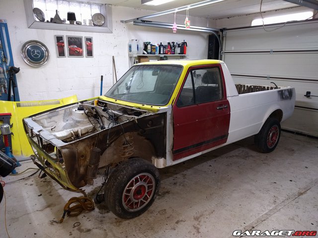

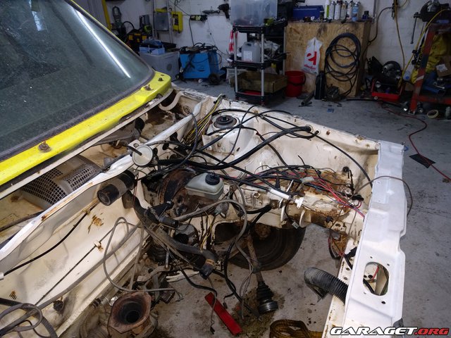

https://www1.garaget.org/gallery/images/143/142502/142502-caf0af824e1cc40b8022b1c40e313ce3.jpg
Caddyn återigen inne i värmen. Ställde in den redan på fredagen så den skulle hinna bli varm och torr.
https://www1.garaget.org/gallery/images/143/142502/142502-c3c751da2e9ab41bc30241a336267685.jpg

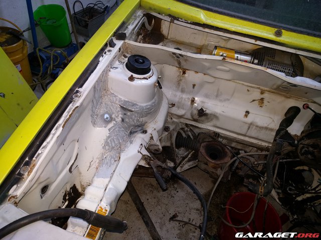

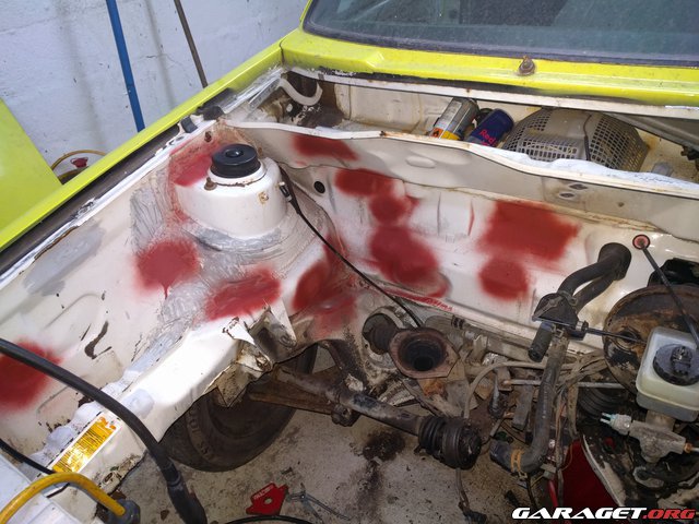

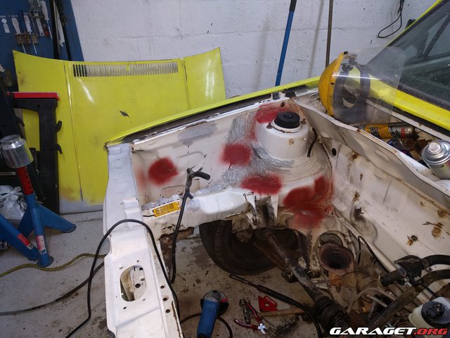

Satte som mål att ha halva motorutrymmet färdigsvetsat tills ja gick hem. Detta är innan ja satte igång.
https://www1.garaget.org/gallery/images/143/142502/142502-8ff4ed59ea3759c3282c03e0f31ef425.jpg
Mycket skit på andra sidan... Bör bli mindre så småningom :-)
https://www1.garaget.org/gallery/images/143/142502/142502-c365e5129c9d80b0a15c5de8958368e4.jpg

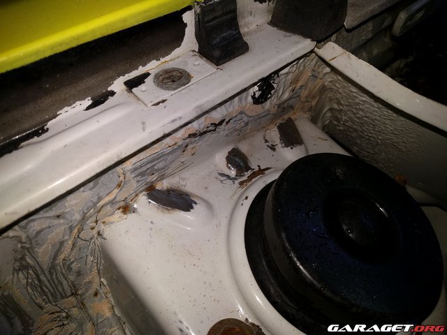

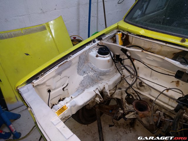

Första hålen svetsade, såg ut att vara spår efter ett par självborrande plåtskruva.
https://www1.garaget.org/gallery/images/143/142502/142502-54f02b87d8ecefdd0af74fb318b851f5.jpg
Förberett för svets. Alla kanter runt hålen slipade med roterande stålborste.
https://www1.garaget.org/gallery/images/143/142502/142502-5f81fd859cf605f0a08ceebb0aa2233f.jpg
Lite rostskydd på det som blivit svetsat. Blir några hål mindre. Ett vid varje röd fläck :-)
https://www1.garaget.org/gallery/images/143/142502/142502-28ee092dd63e03d62710b9cfbf514f15.jpg
Svetsade även igen hålet som någon dragit en kupevärmarkabel igenom.
https://www1.garaget.org/gallery/images/143/142502/142502-c9ac76b8c47af2a3fc37755402662c5f.jpg

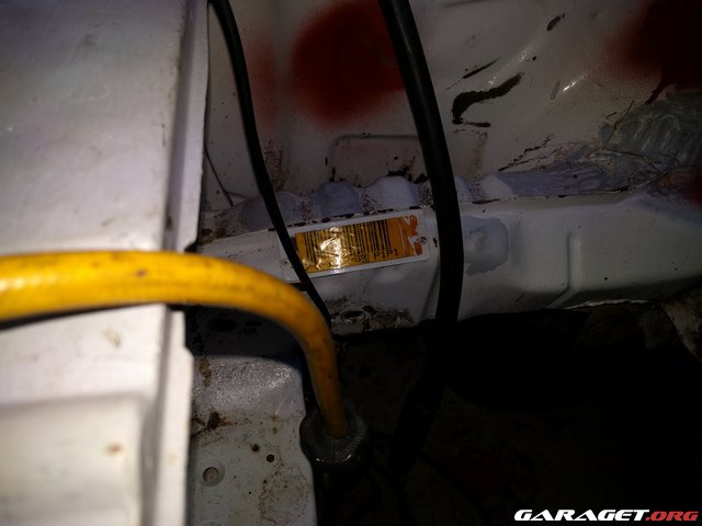

Någon som vet vad detta är och om det är något masn behöver ha kvar?
https://www1.garaget.org/gallery/images/143/142502/142502-9390c5e7ac00a0e862aad2f90d2367b2.jpg
Sen blev det god natt då hungern gjorde sig påmind.
Blir ett ryck till i morgon :-) ska försöka köra en heldag då:-)
Även beställt en burk färg för å pröva färgen som planeras och se om den är den rätta:-)
Funderar dock på om man ska lägga igen hålet bakom fjäderbenstornet, kabelstammen till styrboxen ska vara dragen där men bör gå att gömma den ytterligare. Tål å kluras på :-)
