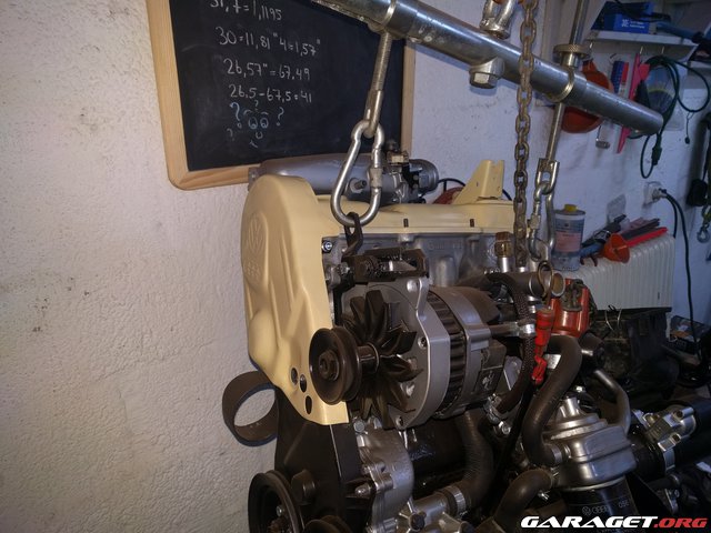

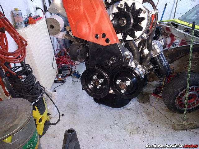

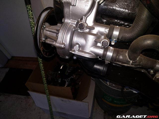

Eftersom det kom en leverans med lite skruvar så skruvades remskivan fast. Så nu saknas bara remmen :-)
https://www1.garaget.org/gallery/images/143/142502/142502-c05cdc041d6afcdca7c46a9c831616fc.jpg

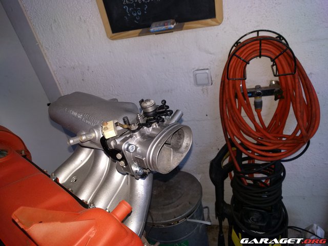

Även gasspjället sattes på plats med lite tätning i mellan :-)
https://www1.garaget.org/gallery/images/143/142502/142502-de41e1e2876c6e38f2a683eca492b52d.jpg

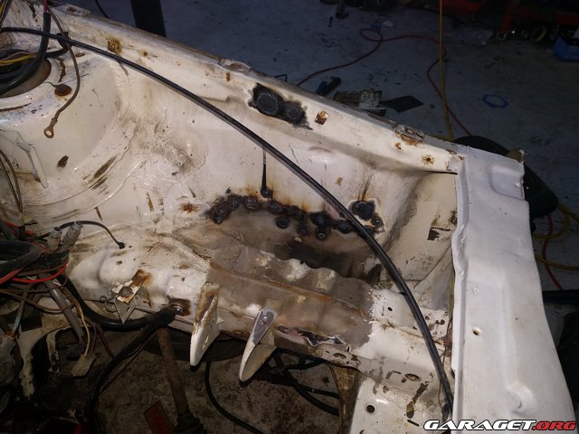

https://www1.garaget.org/gallery/images/143/142502/142502-74569b68669ab32c5f353cae5f32bd85.jpg
Blev även några hål i rambenet.
https://www1.garaget.org/gallery/images/143/142502/142502-05821888c6a0bd23f4eb6e7085a32b26.jpg
Svetsade igen hålen, svetsade även igen hålen efter kolkanistern och dess slangar.
https://www1.garaget.org/gallery/images/143/142502/142502-b3454e79ea6b8dde3921301c22d83273.jpg
Andra sidan. Svetsade från hjulhuset för att minimera slipandet på insidan.

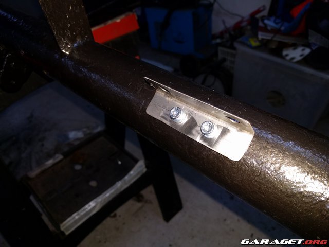

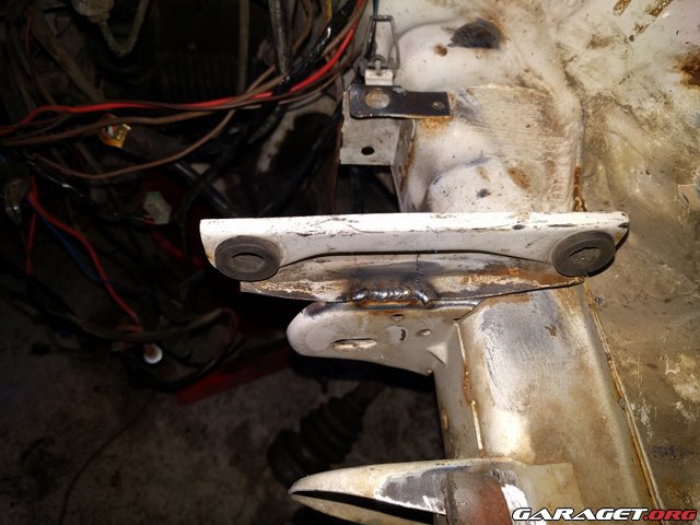

Eftersom insprutningen sätt monterad på batterihyllan så behövdes detta fäste :-)
https://www1.garaget.org/gallery/images/143/142502/142502-b40135f7b69c69bc89078e515805dd6a.jpg
Fästet fastsvetsat på växellådsfästet. Givetvis slipades svetsen till sen.

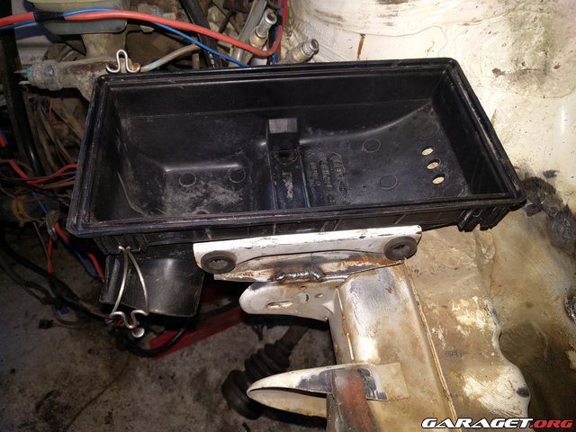

Provmonterar luftburken för och se så den passar ännu, det gjorde den.
https://www1.garaget.org/gallery/images/143/142502/142502-0da21546d6f46145383d00564316c3d5.jpg

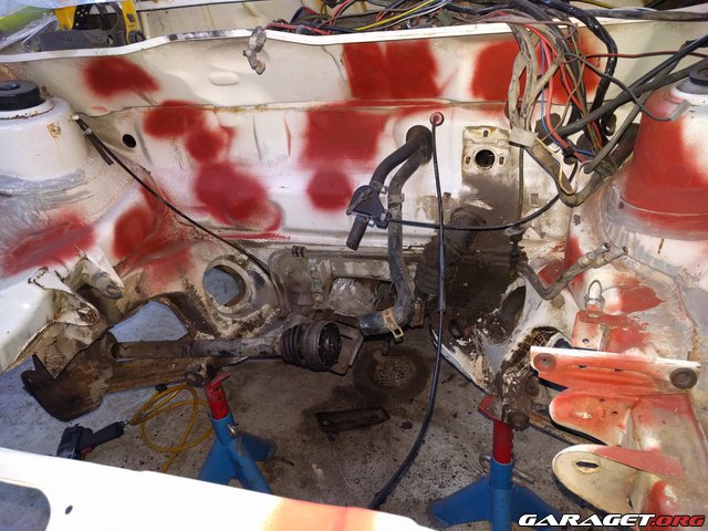

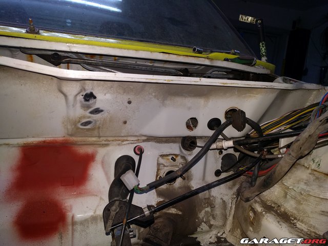

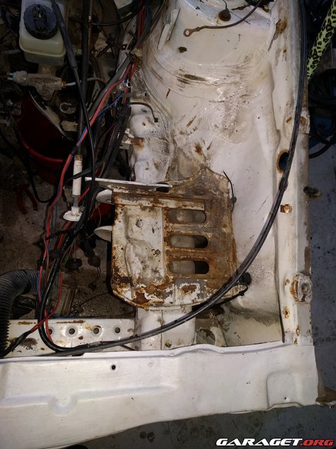

Demonterade sedan bromsservot för att få plats för att svetsa lite mera onödiga hål.
https://www1.garaget.org/gallery/images/143/142502/142502-0ff9dbe038451e17c42789cf10eec6de.jpg

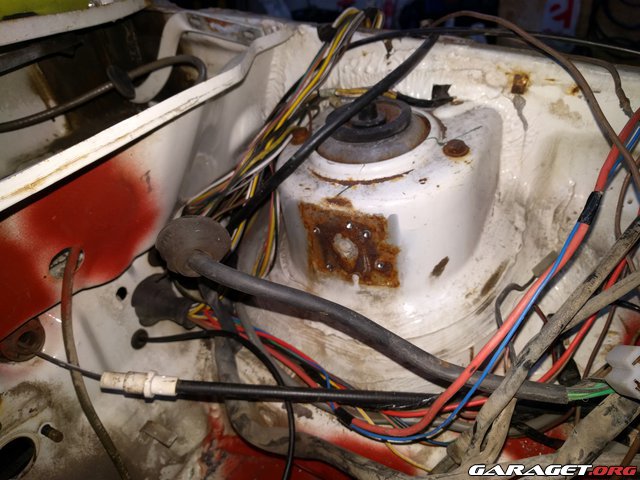

Lite mindre hål i torpeden.
https://www1.garaget.org/gallery/images/143/142502/142502-b6ae75416a1f89e4b27b41d77241146c.jpg
Alla hål svetsade och lite rostskydd på. Dock bara tillfälligt då det ska på epoxi senare.

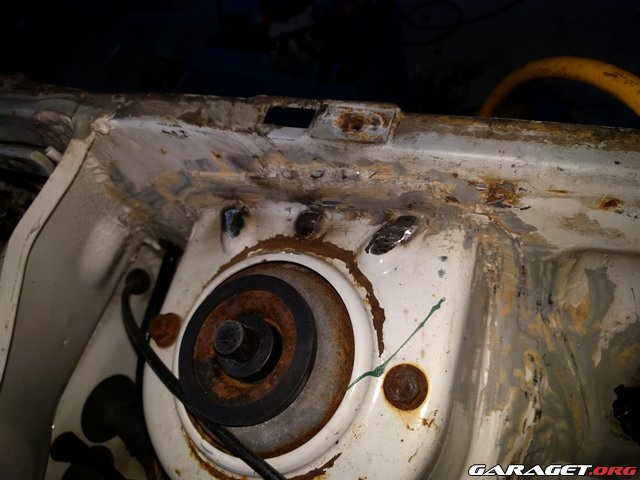

Kan ju inte ha ett stort expansionskärl mitt i motorutrymmet så fästet plockades bort :-)
https://www1.garaget.org/gallery/images/143/142502/142502-0036c310d6eed8f790fe3c58b25d9def.jpg

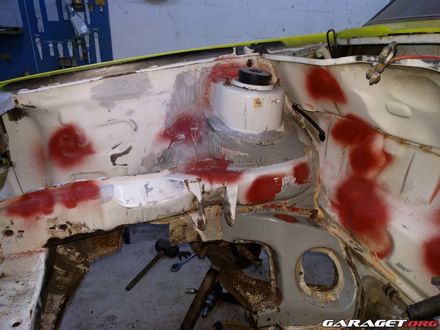

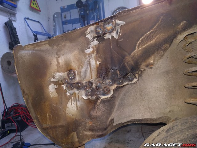

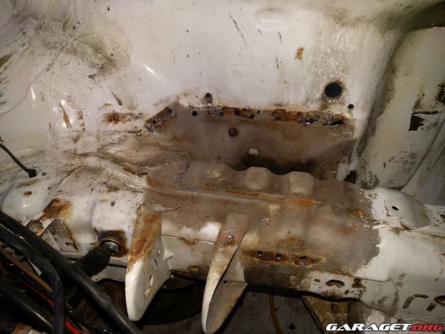

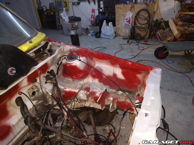

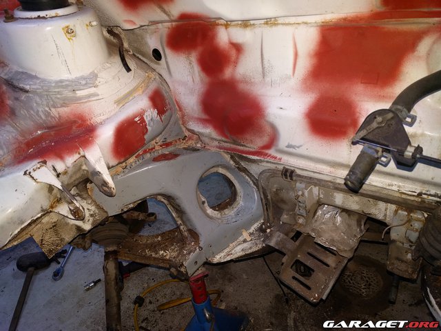

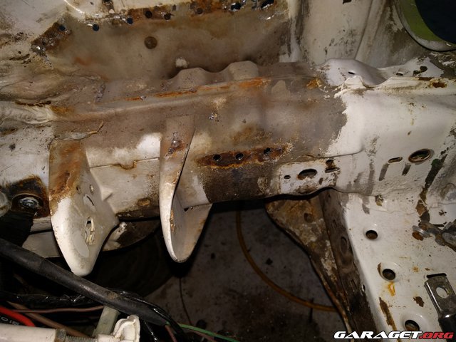

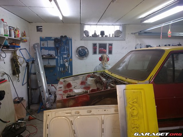

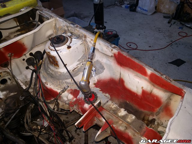

Började sedan skrapa en massa kitt som ska bort. Även ytrosten slipas bort. Ett av favorutverktygen fick vara med på bild.
https://www1.garaget.org/gallery/images/143/142502/142502-a7634145729ee7cfbc360f8aea8d9f43.jpg

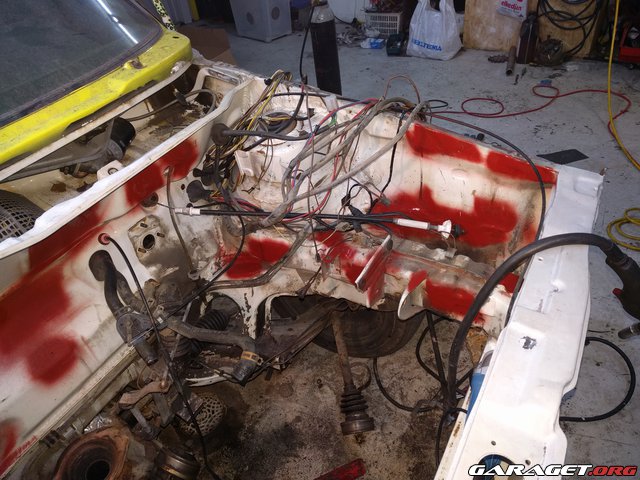

Hittade även lite mer hål som togs bort :-)

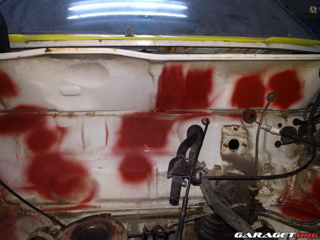

https://www1.garaget.org/gallery/images/143/142502/142502-cd77d650472d8a0e8d26122810d6a42e.jpg
Där det ligger röd färg är det färdigt. Mycket kvar med det tar sig.

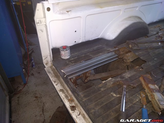

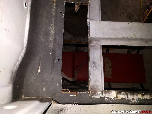

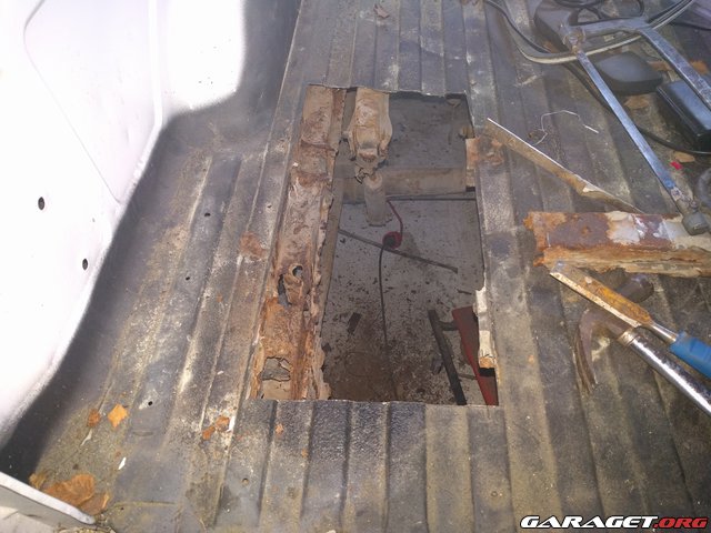

Planen var att jobba vidare med lite rostlagning och som vanligt så vad det mycket mera rost än vad man räknat med.
Noterade att flaket sviktade på vänster sida när man gungade på bilen så anade att det berodde på lite rost runt infärstningen till stötdämparen, hade delvis rätt. Var dock lite mera än bara fästet som var rostigt..
https://www1.garaget.org/gallery/images/143/142502/142502-05faf1bf1bd80496c6f92c6019d714d1.jpg
Ser inte så farligt ut..
https://www1.garaget.org/gallery/images/143/142502/142502-0e847968b1bb951959458f8f0e6d7992.jpg
Ett litet rosthål bara, eller?
https://www1.garaget.org/gallery/images/143/142502/142502-886430d2fd12867fd81ae4ce6046a1fc.jpg
Ser äńnu värre ut på andra sidan... Aja en annan dags problem.

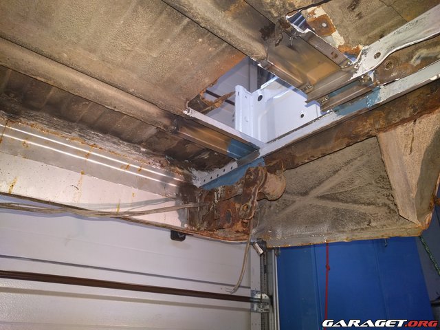

https://www1.garaget.org/gallery/images/143/142502/142502-636889dbe143dc63804832e33e686204.jpg

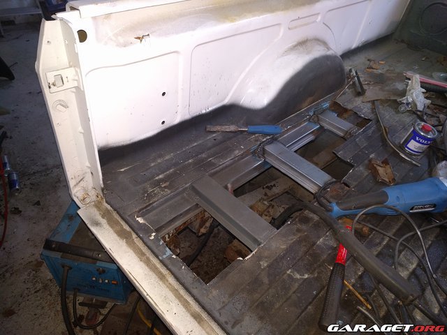

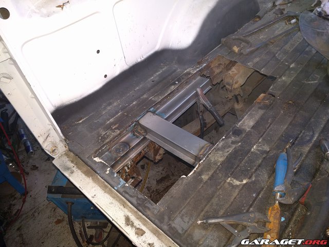

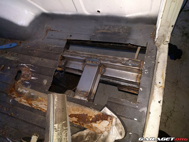

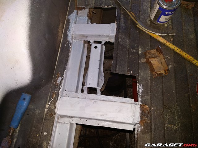

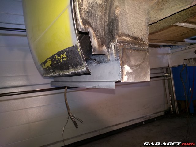

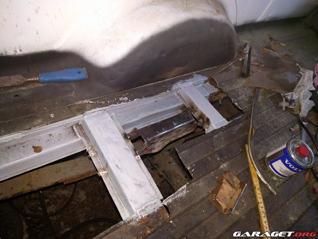

Kändes som att det var lättast att kapa ur en bit ur flaket och laga det den vägen.

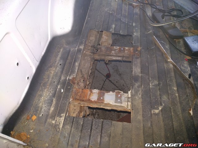

https://www1.garaget.org/gallery/images/143/142502/142502-95969ac209d27b2ab821a52886b14a51.jpg
Efter lite knackande så kapades hålet upp lite mera. Fanns en hel del rost i längsgående balken och även i tvärgående.
https://www1.garaget.org/gallery/images/143/142502/142502-5b5906704143fd3a13e007f29621304a.jpg

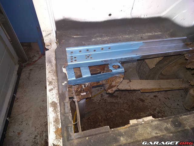

Kapat bort all mjuk plåt och bockat till en bit ny balk.
https://www1.garaget.org/gallery/images/143/142502/142502-7332c42eaffaafea33222e6f209def73.jpg
Borrat lite hål och även kladdat dit lite färg. Det rostiga hålet ska vara där så kommer använda det till att svetsa mot senare.

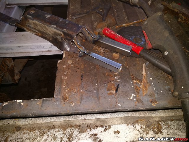

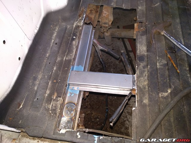

https://www1.garaget.org/gallery/images/143/142502/142502-452d22194559566352697b22244d3bd3.jpg

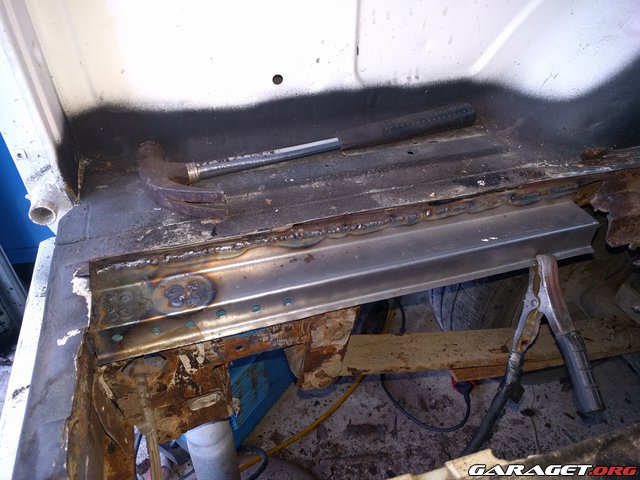

Plåten ditsvetsad. Nedå den är ej för kort utan kommer att skarvas då jag ej kan bocka plåtar längre än 50cm när ja jobbar i 1,2mm plåt.

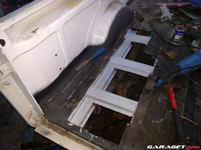

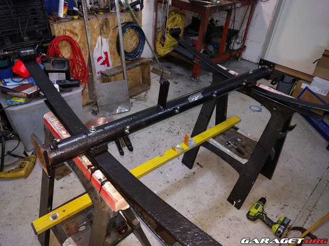

https://www1.garaget.org/gallery/images/143/142502/142502-6f9cc683fd137358955c11cadf8387f4.jpg
En tvärgående balk bockad. Även målad och redo för svets.
https://www1.garaget.org/gallery/images/143/142502/142502-2e7c1594a335717446feecc35ee7ec09.jpg
Svetsad och sitter där den ska.

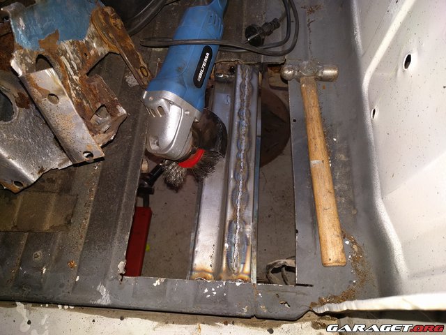

https://www1.garaget.org/gallery/images/143/142502/142502-5930d1d275820a054bdedbc14d3777cf.jpg

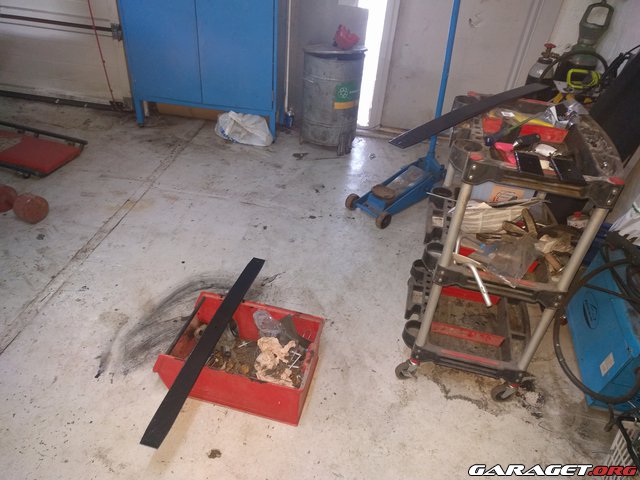

Sedan upprepades proceduren några gånger och detta blev resultatet.
https://www1.garaget.org/gallery/images/143/142502/142502-8cb626e9a54e17cb199a2ee307d1d3d8.jpg
Plaskat på lite rostskydd. Borde hålla ett tag nu. Här tänkte jag att dagen i garaget skulle vara slut men bestämde mig för att ta en bit mat och en redbull och sedan göra klart.

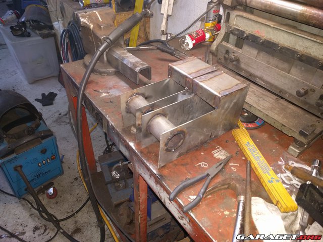

https://www1.garaget.org/gallery/images/143/142502/142502-e4ab23b1167a2f51570403bbbae4d614.jpg
Svetsade upp stötdämparfästet, visste dock ej hur det skulle se ut så byggde lite på måfå. Borde hålla..
https://www1.garaget.org/gallery/images/143/142502/142502-bcf90a7def4aa659d3552be54829d648.jpg
Fästet ditsvetssat och sitter som berget. Det har även stöd av flaket.

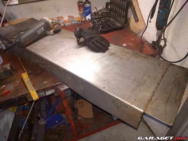

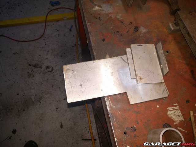

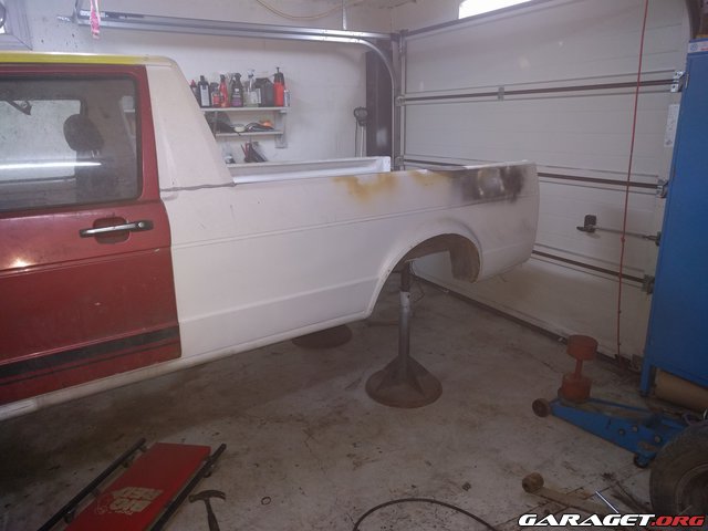

Började även pussla ihop flakplåten men det glömde jag ta bild på. Tänkte försöka göra ett ryck till i morgon. Hoppas på att få flaket klart och kunna börja svetsa upp andra sidan.

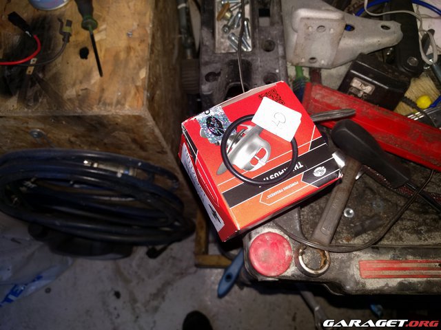

Glömde nästan att det dök upp ett litet paket till motorn. En ny termostat och tätning. Termostatlocket är även det nytvättat och har fått en skvätt färg.
https://www1.garaget.org/gallery/images/143/142502/142502-a25114369584a997e95786b5bbdb986b.jpg

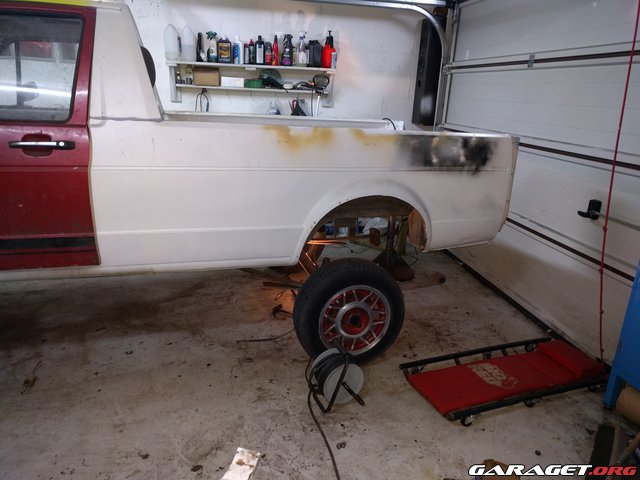

Tänkte göra en liten uppdatering av vad lsom gjorde på söndagen. Blev ej mycket gjort men bättre än att inte göra något alls.
https://www1.garaget.org/gallery/images/143/142502/142502-62487564799aaffc78290322cfa7ebb1.jpg

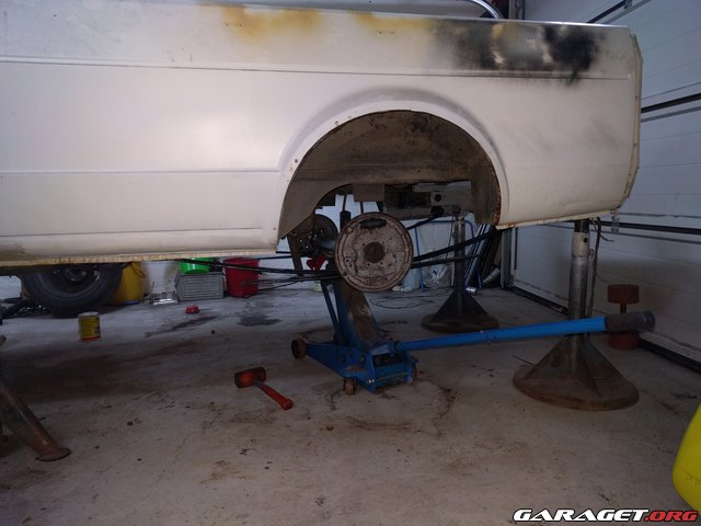

Började med att höja bilen lite för att bryts trenden att åka lågt ;-)
https://www1.garaget.org/gallery/images/143/142502/142502-cae40984b427dacc61b32f217f022d4e.jpg

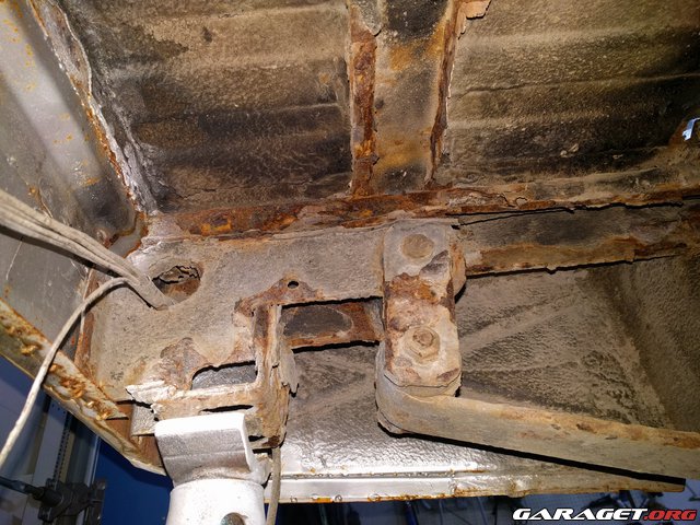

Nedå caddyn ska ej bli höjd utan det var bakaxeln som var på väg bort..
https://www1.garaget.org/gallery/images/143/142502/142502-041679e1bb483bbbb45903a6bbbe2587.jpg

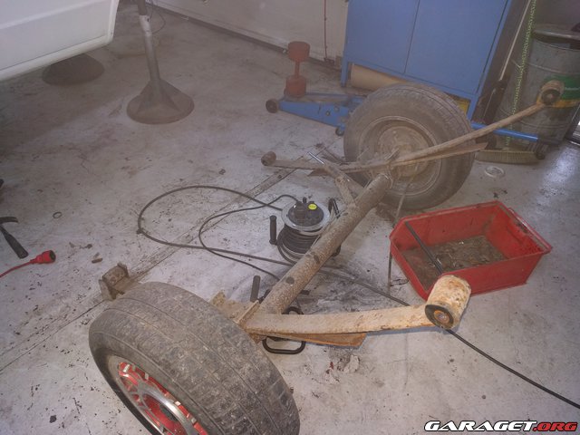

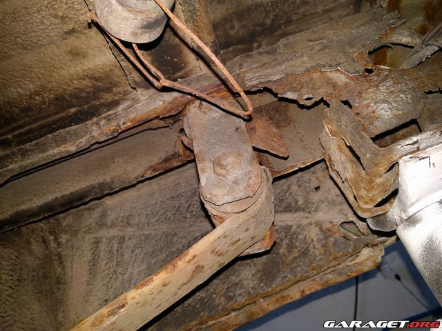

Bakaxel är nu bortplockad. Tanken är att dels rostlaga/byta infästningen till bladfjädrarna samt flippa axeln och givetvis måla upp den lite.
https://www1.garaget.org/gallery/images/143/142502/142502-5dd3ddecfa9bbd6ed8bc9a4e28aa4de6.jpg

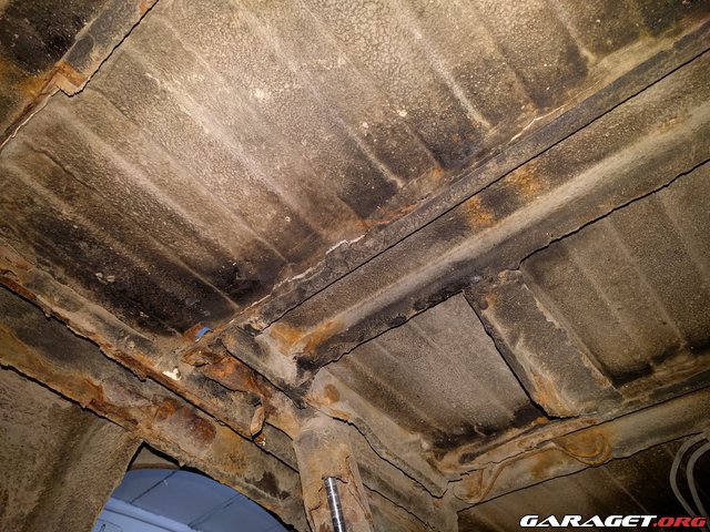

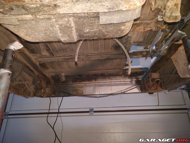

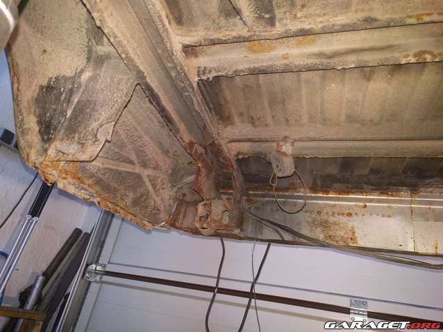

Liten bild på flakets undersida. Kommer att skrapas samt få lite ny boddy.
https://www1.garaget.org/gallery/images/143/142502/142502-caa51f814fed959072a42baa93942e09.jpg

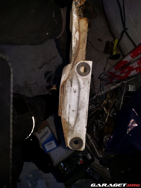

Anledningen till att bakaxeln plockades ner, saknas en hel del plåt.
https://www1.garaget.org/gallery/images/143/142502/142502-8f0c132823a3a169432903b0e182841a.jpg
Andra sidan ser bättre ut men den är ej bra. Som tur är kan jag använda den till att mäta på och bygga nya fästen efter.
Letar just nu efter lite 2mm plåt och mått på bussningar alt nya bussningar. Funderar dock på att montera Polly bussningar får de hur det blir.

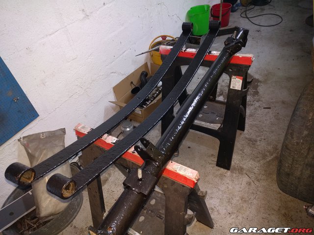

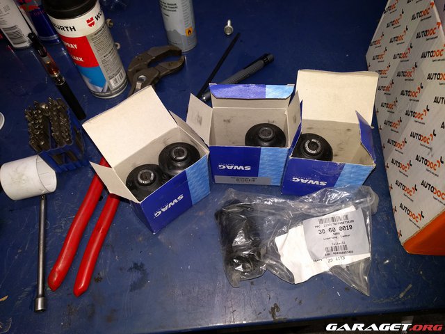

Liten skriftlig uppdatering. Var en sväng till garaget idag och plockade av bladfjädrarna från bkaxeln och målade dom små bladen. Lastade axeln på släpet då den ska med till jobbet i morgon för lite svetsning då den ska flippas.  Ska även pressa ur bussningarna ur bladfjädrarna :-)
Lär dock leta på nya bussningar till fjädrarna osv. Behöver även nya u-bultar till bakaxeln då dessa gick av :-p kanske blir å kika lite på sänkblock också, dock osäker på hur låg den ska bli. Vill bara ha ett snyggt stuk ock ändå kunna bruka den. Kommer nog bilder i morgon:-)

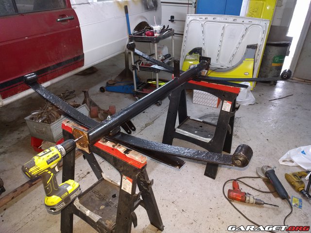

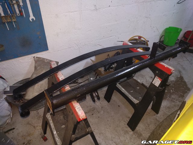

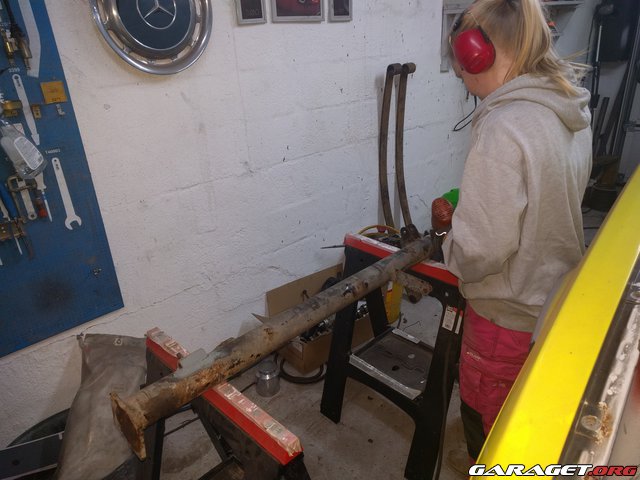

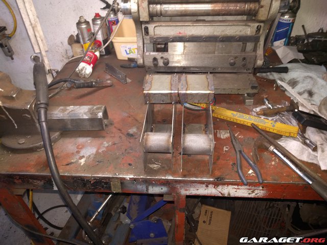

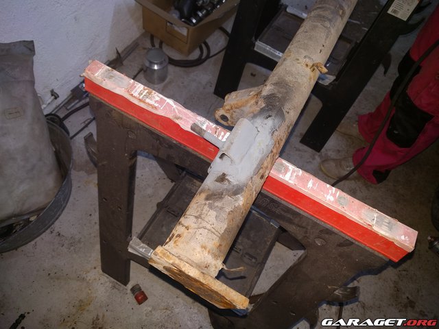

Dax för en uppdatering om vad som skett med mitt lilla projekt i veckan och helgen. Eftersom jag lovat sambon att jag ska spendera tid med henne denna helg så gjordes en del jobb på jobbet vilket även gav tillgång till en regäl svets. Eftersom bakaxeln skulle flippas så underlättade det med en ordentlig svets.
https://www1.garaget.org/gallery/images/143/142502/142502-a8038b6bd0b5489fcc1e06a146a36671.jpg

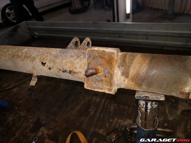

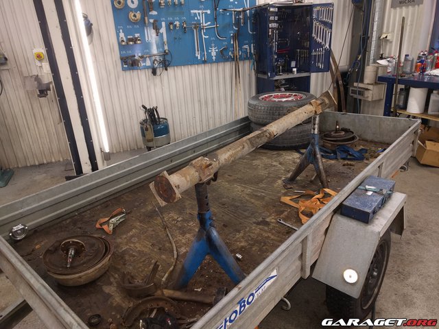

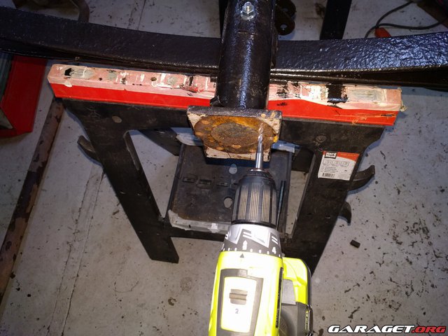

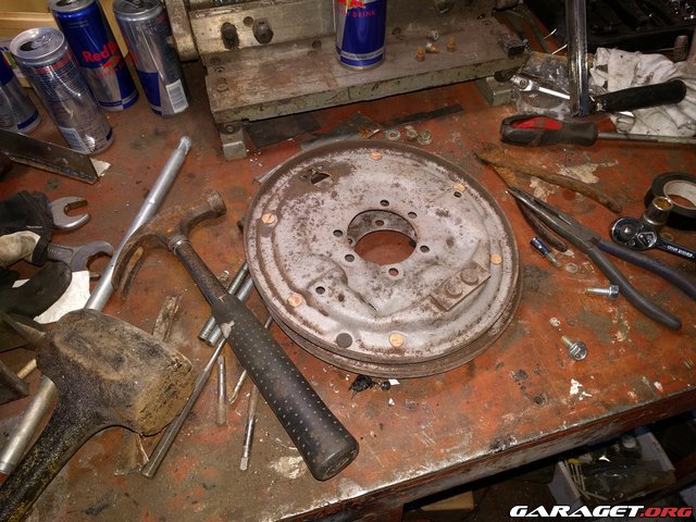

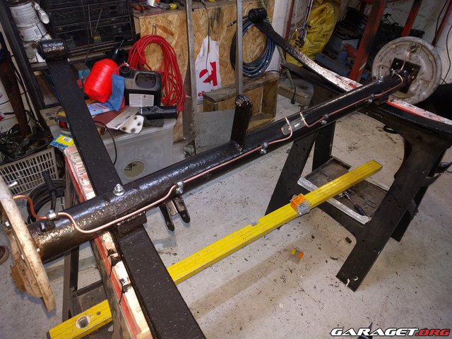

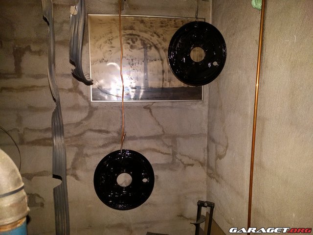

Min bakaxel lastades på släpet och kördes till jobbet där den demonterades. Trummor, bromsar, bromsrör osv kommer bytas.

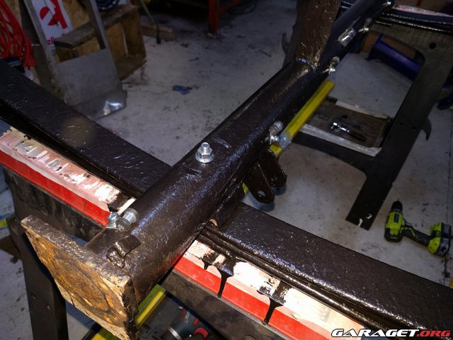

https://www1.garaget.org/gallery/images/143/142502/142502-d9029873138d509e4e20fa00f91bc8e6.jpg
Fästen för bladfjädrarna som ska flyttas till undersidan på axeln. Detta gör sedan att axeln ligger ovanpå fjädrarna och bilen blir en bra bit lägre bak.

Eftersom jag och min sambo skulle umgås  så fick hon föja med till garaget. Hon sattes även i jobb och fick slipa fjädrar och axel.
https://www1.garaget.org/gallery/images/143/142502/142502-add68b9ccb34e4ea7ee47a69dc42bfbb.jpg
Slipning pågår.
https://www1.garaget.org/gallery/images/143/142502/142502-1ee1328c72e46a89fd08991e7b7da7bd.jpg
Hon fick även måla lite efter att slipningen var klar. Blev svart hammarlack vilket inte är någon favorit, dock är den rostskyddande och slitstark. Så det fick duga :-)
https://www1.garaget.org/gallery/images/143/142502/142502-c4b112bf1e5fbb51d2b3ac6b6821be5a.jpg
Fjädrar och axel målade. Kommer målas ett lager till i veckan.
https://www1.garaget.org/gallery/images/143/142502/142502-b1d8acad14563178af3793f8129a418d.jpg
Bättre än rost blir det :-)

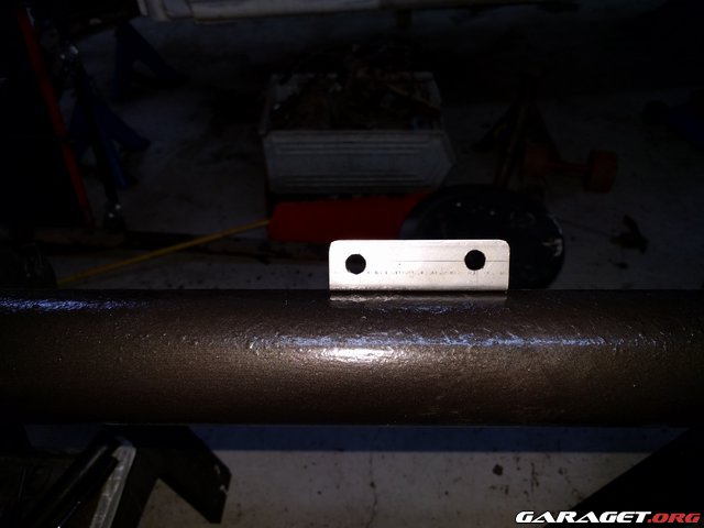

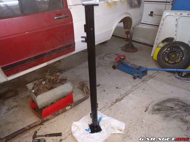

Medans sambon måla och slipa så började jag bygga lite fästen för bladfjädrarna. Upp ritat och redo för kapen.
https://www1.garaget.org/gallery/images/143/142502/142502-24dbd0cabeba9df60cf549d647e3a190.jpg
Delarna uppkapade, blev dock att bygga i rostfritt. Råder delade meningar om att blanda rostfritt och vanligt stål men ska nog funka.
Delarna är nu lämnade för håltagning och justering på Farsans jobb.

Har även monterat termostat och slangstos så det inte tappas bort. Motorn börjar nu bli helt klar.

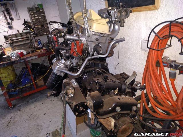

https://www1.garaget.org/gallery/images/143/142502/142502-5f5f8b1c2d9b643be6021890a6f86d88.jpg
Avslutar med en sista bild på motorn. Måste ta tag i kopplingsarmen och locket någon dag..

Bakre fästerna för bladfjädrarna svetsade och klara för montering. Blev helt OK och är nu mera fastsvetsat i bilen. Det har jag dessvärre inga bilder på just nu.
https://www1.garaget.org/gallery/images/143/142502/142502-f83794bb252cd116f28db6752cf994e9.jpg
Tomt under balken, gamla fästet borttaget.
https://www1.garaget.org/gallery/images/143/142502/142502-8e6a53025cdf978b280a6323d90eb7ee.jpg
Lite ny plåt även på höger sida av bilen.
https://www1.garaget.org/gallery/images/143/142502/142502-989cee863df08a6403864924bbf12b28.jpg
En bit tvärgående balk byggd och ditsvetsad. Man ser även lite av nya fästet för fjädrarna.
https://www1.garaget.org/gallery/images/143/142502/142502-9f1ecf88ab4896e591ff9e65356b2f79.jpg
En bild på påbörjad rostlagning som nu mera är mer eller mindre klar. Även en bit av fästet syns på denna bild.
Har även svetsat upp bakre delen av hjulhuset och skärmkanten höger bak.
Bara lite tröskel och hjulhus klar och svetsa på höger sida samt skärmkanten på vänster. Det tar sig :-)

Trummorna är på svarvning och bromssköldarna är på blästring.

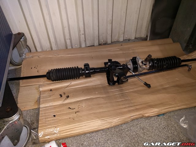

https://www1.garaget.org/gallery/images/143/142502/142502-e737d329f09c0d0c0f6e4e7976584024.jpg
Liten uppdatering. Styrväxel med delar tvättade och nymålade. Lite lunchpyssel :-)

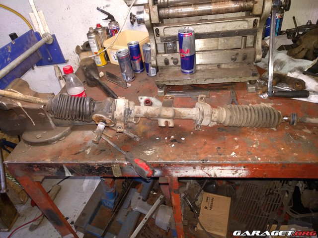

Fick lite tid över på jobbet tack vare praktikanten så passade på att plocka ihop min styrväxel :-)
https://www1.garaget.org/gallery/images/143/142502/142502-d2979d7b7cbfa846202bc9dd65d09a9a.jpg
Resultatet blev helt OK.

Tänkte dock börja med några bilder från förra helgens bravader i garaget.
https://www1.garaget.org/gallery/images/143/142502/142502-50e99549bfa8aae90daf1162c67dfd86.jpg
Började med att göra rent lite i motorutrymmet inför kommande slipning och lack. Detta är före ja satte igång.
https://www1.garaget.org/gallery/images/143/142502/142502-bd7148299afb0985ec7e1e06f7d897d8.jpg
Börjat skrapa massor med boddy och skit som var i motorutrymmet. Fin grundfärg under och ytterst lite rost.
https://www1.garaget.org/gallery/images/143/142502/142502-420ba03fed7eef107dc960ae19615b6c.jpg
Nästan allt kitt borta. Ska även lägga epoxi efter att det blivit slipat. Sen blir det lite spackel.
https://www1.garaget.org/gallery/images/143/142502/142502-feffe956eeb196a8da474b499c62afba.jpg
En förebild på styrväxeln innan den fick lite färg och kärlek.
Efterbild på styrväxeln. Viss  skillnad.

https://www1.garaget.org/gallery/images/143/142502/142502-5e14eeb7e3c0662f49c2b72747b7e1d5.jpg
Finn ett fel!
Just det, saknas en bussning. Löste sig dock men planen var att få upp bakaxeln i helgen men det blev svårt..

Började dagen med att åka och hämta 2 bromssköldar som blivit blästrade. Passade även på att besöka biltema.
https://www1.garaget.org/gallery/images/143/142502/142502-292f10680ff3003b7a7c40eb9c8e5248.jpg
Skruvade sedan på bladfjädrarna på bakaxeln för att kunna provmonterar paketet på bilden senare och se så det passar. Tyvärr släppte styrskruven så blir genomgående skruv i ställe.
https://www1.garaget.org/gallery/images/143/142502/142502-131f06fd4aea8bc805d1a88487f2596c.jpg
Letade på en gängtapp och rensade lite gängor. Smidigt med skruvdragare.

Eftersom jag fick fel bromsslangar så kom jag på att jag kunde göra ett eget fäste och använda ett par slangar med invändig gänga i båda  ändar. Så knäckte en bit rostfri plåt och borrade några hål. Borrade och gängade sedan 2 hål i axeln och kruva fast fästet i.
https://www1.garaget.org/gallery/images/143/142502/142502-471f166de0b32f82841388b8f3939160.jpg
Andra sidan av fästet. Mina nya slangar kommer sedan att gå igenom hålen och hålas på plats av ett fjädrande plåtbläck som dras åt med nippeln på bromsröret.
https://www1.garaget.org/gallery/images/143/142502/142502-a4beb8edf3696da74dfcb44731421ec4.jpg
Satte sedan fast ett par klämmor för att hålla bromsrören på plats. Givetvis skruvade direkt i axeln.
https://www1.garaget.org/gallery/images/143/142502/142502-a1a893fbbb87203e862130b1e4fd3cf6.jpg
6 st fästen monterade. Ca 25cm mellan dom. Lär inte lossa.
https://www1.garaget.org/gallery/images/143/142502/142502-b0fab7a6171ba3b55c2398f567efc2e8.jpg
Sedan så blev det till att tänka lite när man skulle dra rören. Anledningen till att dom svänger ut från axeln är för att få plats med U bultarna till bladfjädrarna sen. Attans snyggt blev det! Kommer även klarlack rören sen tror jag. Snyggt med lite koppar. Funderar även på att polera upp fästet till slangarna.

Sen prövades hela paketet på bilen. Såg utt som att det kan tänkas passa i mina nya fästen. Fjädrarna ligger fint i linje utan brytningar osv. Skönt smile
Upptäckte dock att ja vänt fjädrarna åt fel håll. Inte riktigt centrerad i hjulhuset.
https://www1.garaget.org/gallery/images/143/142502/142502-0fee5f3c547f7de3f980cd775c2e4fcf.jpg
Axeln passar inte riktigt in, lite finare än resten. Ska det bli ändring på.

https://www1.garaget.org/gallery/images/143/142502/142502-708940fc6fa016eb7272c7f4de855ffe.jpg
Lite nymålade bromssköldar. Dom fick hänga på tork i pannrummet :-)
