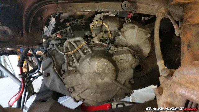

16 juni 2015
Hej !
Som sagt tidigare i tråden, så bröt jag fingret Precis när jag skulle börja mecka.
http://www.garaget.org/mypage/gallery_i … ge=2409210
Men efter 1 månad och ett par smärtpiller, så började jag att mecka sakta men säkert.
Jobbet tog kanske sammanlagt 5 dagar i garaget (Tänk på att jag alldrig tidigare meckat med bil eller dyligt)
Hade farsan som hjälpte mig med frågor samt lyfta motorn Samt min kompis Stagge Ska få ett stort tack som kom förbi och hjälpte mig när jag behövde ett extra par händer big_smile
Lossade allting på insug sidan
http://www.garaget.org/mypage/gallery_i … ge=2409188
lossa på drivknutarna
http://www.garaget.org/mypage/gallery_i … ge=2409191
http://www.garaget.org/mypage/gallery_i … ge=2409194

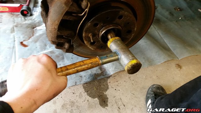

Hammra bort axlarna när jag tagit bort spindellederna
https://www1.garaget.org/gallery/images/204/203548/203548-50a5469eb8f91f7a2e94b5feae1fcb1c.jpg
dessa nycklar/hylsor hade jag inte, så jag var tvungen att åka å köpa, 150spänn för ett helt sett.
https://www1.garaget.org/gallery/images/204/203548/203548-f0770403875281c5c95ec281a181b497.jpg
http://www.garaget.org/mypage/gallery_i … ge=2409199

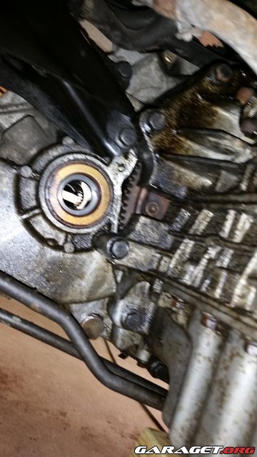

All olja som syns var från vevhusventilationen som tröck ut oljan genom locket där man fyller på olja, som sedan hade runnit över hela motorn....
https://www1.garaget.org/gallery/images/204/203548/203548-e1baa01de59df9ef8139a52b1c19bfb0.jpg

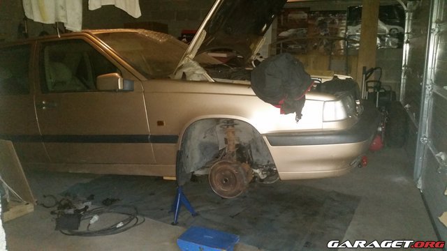

Skönt att jobba innomhus !big_smile
https://www1.garaget.org/gallery/images/204/203548/203548-1d768cd70943ebc4bbae0d8a5b59409d.jpg

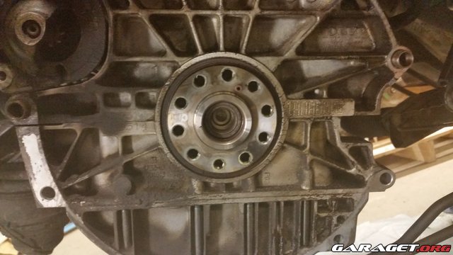

sänkte ner motorn, var massor med grejor som jag hade glömt att lossa på, men han se det innan jag förstörde något, när jag sänkte motorn.
https://www1.garaget.org/gallery/images/204/203548/203548-1d881b6ee0e9c1652bd7f4287540fe49.jpg

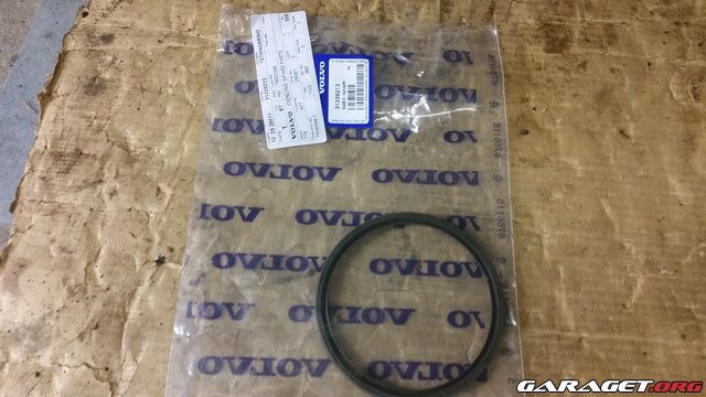

Såg fräsht ut här, passar ändå på att byta packning från volvo.
https://www1.garaget.org/gallery/images/204/203548/203548-991930d351ad623b57b9e23f72394a76.jpg
https://www1.garaget.org/gallery/images/204/203548/203548-c21bd6b58896f9b6bf1783970068c292.jpg

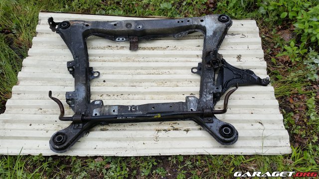

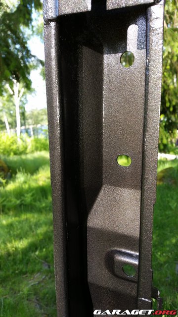

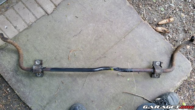

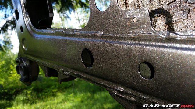

Subframen såg låte väl tråkigt ut, så den fick sig en make-over! tongue
https://www1.garaget.org/gallery/images/204/203548/203548-e67db8e9fe984b3346f2d868037fab2c.jpg
https://www1.garaget.org/gallery/images/204/203548/203548-a488a04c829621c879cc4fa8ee88979b.jpg
https://www1.garaget.org/gallery/images/204/203548/203548-8d367b49bbfcd68df7648318a2c79147.jpg
https://www1.garaget.org/gallery/images/204/203548/203548-0c731901ee4b4e863fcb63377f5555a0.jpg
Bytte även packboxar på båda sidorna.
Nu funkar bilen, och går som den ska.
