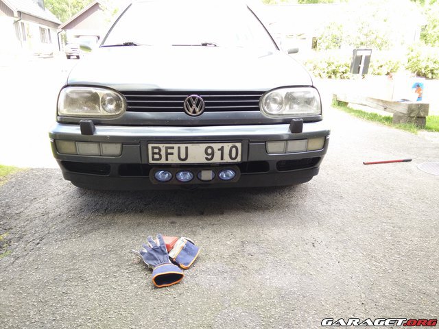

Men ist monterade jag bort extralysena, eftersom dom inte funkade och dessutom var sönder och lagade med silvertejp.

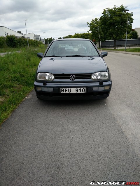

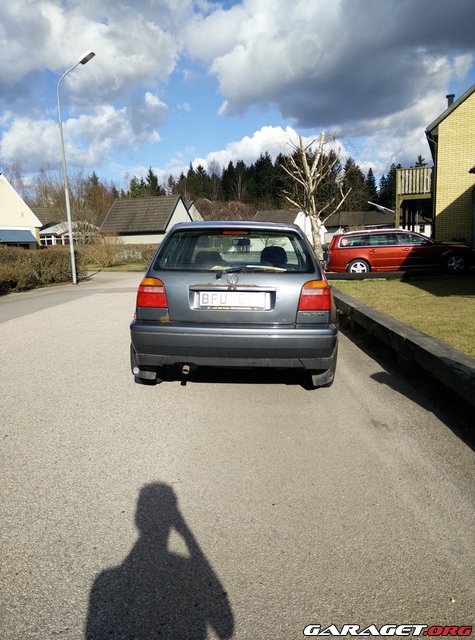

Så jag gick från det här: https://www1.garaget.org/gallery/images/213/212713/212713-ca2a337d014dcf3f4302dff1244d68b0.jpg
Till det här: https://www1.garaget.org/gallery/images/213/212713/212713-2c7abd2980d71dea49bcbc1b329b401a.jpg
Mycket bättre, eller vad tycker ni?

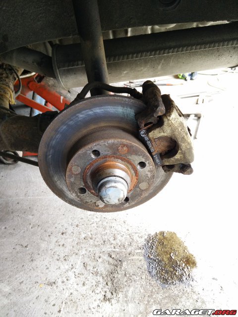

Sen skulle jag kolla bromsarna eftersom höger bak börjat raspa, jag tror det är det inre belägget som behöver bytas, och då såg jag även framdäck i närbild https://www1.garaget.org/gallery/images/213/212713/212713-ee49a6d049daaac92257d4e3ddb0b6fc.jpg

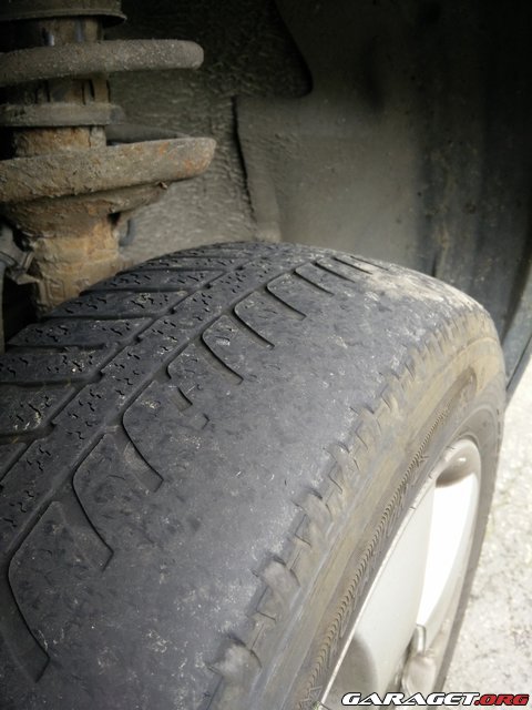

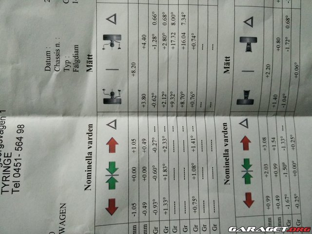

Rätt skrämmande bild. Men nu är nya däck på och en hjulinställning fick jag oxå, vilket oxå behövdes om du jämför värdena. +0.49 ska det vara och det var +4.40, inte konstigt man fick ont i handleden av långkörare till och från Örkelljunga för att man hela tiden fick kompensera... https://www1.garaget.org/gallery/images/213/212713/212713-fe6562c415a2c4631236b685d66d4e1a.jpg

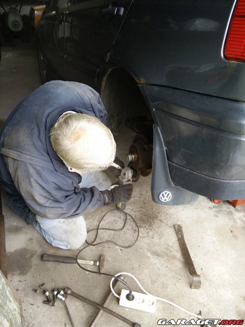

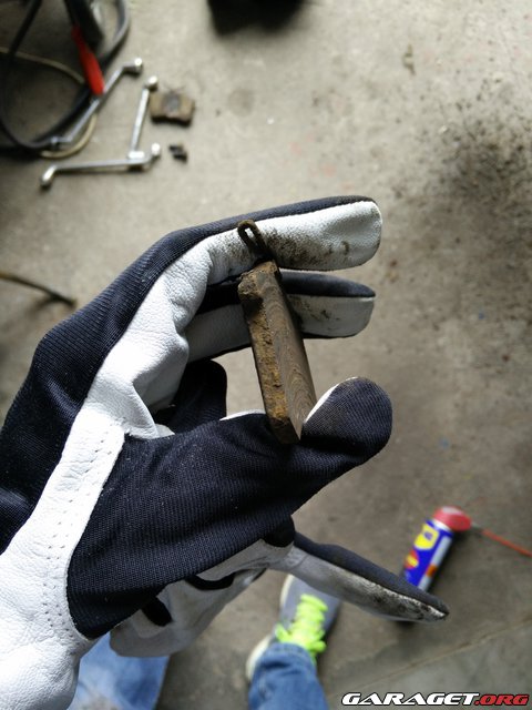

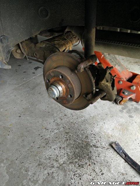

Strax efter däcken blev bytta och balanserade så började bakbromsarna raspa något så sjukt, så nu är jag grym på att köra eco-driving eftersom jag inte ville slita ner skivorna, för beläggen var heeelt slut tongue
https://www1.garaget.org/gallery/images/213/212713/212713-f0f3528063795052c635a62aa47901cb.jpg
Och här är skivorna, rosten på golvet kommer från att slå på oken för att dom skulle lossna xD
https://www1.garaget.org/gallery/images/213/212713/212713-b386f16cbaaa2e407455ef53cd09a574.jpg
Min blivande svärmorfar hjälpte till att slipa bort rosten på skivorna med vinkelslip (ascoolt att se)
https://www1.garaget.org/gallery/images/213/212713/212713-32ab4142301f93dd6a845ef925b1ab6e.jpg
Han är grym på bilar, jobbat som bilmekaniker i 30 år, så jag hoppas lära mig mycket av honom - OM HAN BARA LÄT MIG HJÄLPA TILL. Vad är det med pojkar och tro att kvinnor inte kan - lär oss då :<
Men annars är han så jättesnäll och cool big_smile
Såhär blev det tillslut, sjukt nöjd ^^

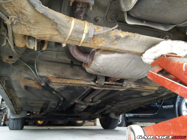

Underredet:
https://www1.garaget.org/gallery/images/213/212713/212713-b07864de8cd5751440bef504c0e5da29.jpg
Förstår ni varför den ska säljas ASAP? tongue

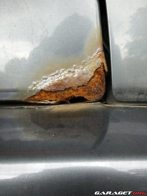

Och sen petade jag väldigt löst på en rostfläck bredvid bagageluckan och nu har jag ett hål i min bil, tack för den
https://www1.garaget.org/gallery/images/213/212713/212713-f3d0ee94df39ce7f3b2f205793b7c039.jpg

Lite rost finns det alltid i gamla bilar, frågan är väl mest hur mycket och om det sitter i bärande delar eller inte.
Annars är det utsidan som brukar bli tråkig, speciellt på Golf III som ofta har mycket rost pga problem med lacken.
