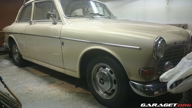

Slänger in en projekttråd på min Amazon som skall fräschas upp och snyggas till samt besiktigas. Den var tänkt att gå som glidarbil på sommaren och har min lilla vision om hur jag vill att den ska se ut.

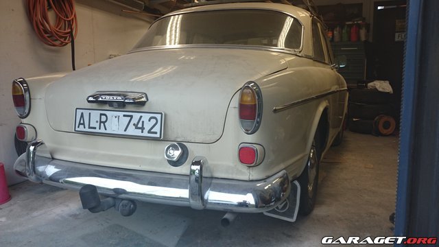

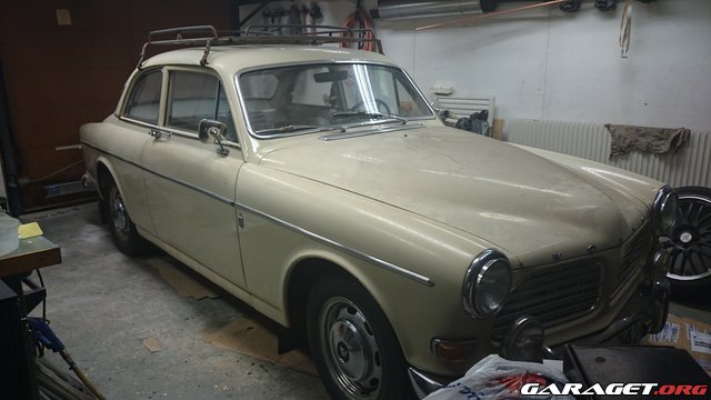

Så här såg den i alla fall ut vid hämtning

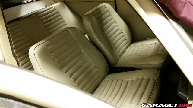

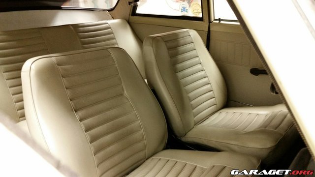

Bild på inredningen som var förvånansvärt fin
https://www1.garaget.org/gallery/images/213/212716/212716-dc8ea4b16b589178878cf7329ae3ec92.jpg

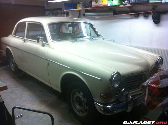

Väl hemma i garaget åkte stackarn upp på pallbockar smile
https://www1.garaget.org/gallery/images/213/212716/212716-6a2e9fb743a20af982ab8ac8fe244216.jpg

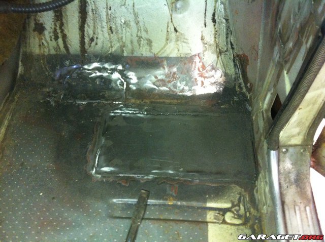

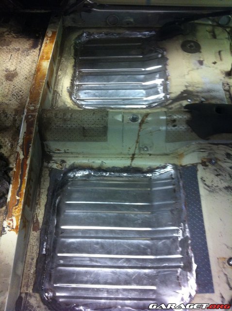

Inredningen revs ur och den murkna delen av golvet byttes ut smile
https://www1.garaget.org/gallery/images/213/212716/212716-5228c7608f704facf8affc6dcd704093.jpg
https://www1.garaget.org/gallery/images/213/212716/212716-ed8a855b15c1ae8d32fe7c708b4d1dca.jpg

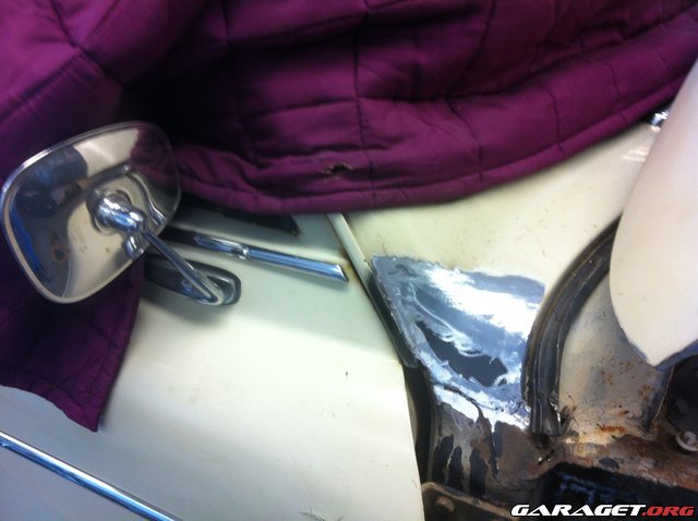

Tänkte uppdatera vad som hänt sen sist! Kommer lite tråkiga bilder på rostlagningar men hoppas ni står ut! smile
Efter lite knackande upptäcktes mer murken plåt, skärmen fick åka av och plåten byttes ut

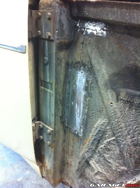

Mer rostlagning , denna gång under rutan
https://www1.garaget.org/gallery/images/213/212716/212716-f2b6859225774281354c6fa596d4a26d.jpg

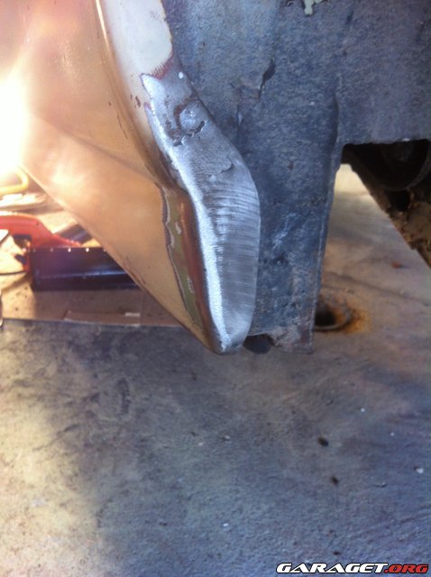

Även skärmkanten fick sig lite ny plåt smile
https://www1.garaget.org/gallery/images/213/212716/212716-4c6c0212c23aa7cd05b60ee8d5676e5b.jpg

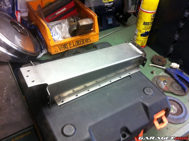

Färdigborrad och nytillverkad tvärbalk som skall bytas inom kort
https://www1.garaget.org/gallery/images/213/212716/212716-5cdd9797553d4b1efc6ce2e016007b1a.jpg

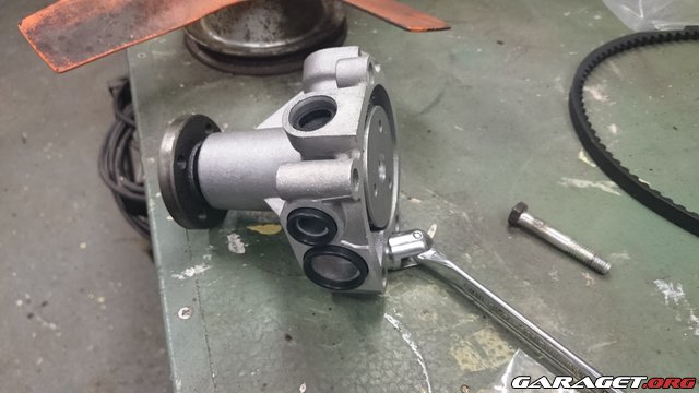

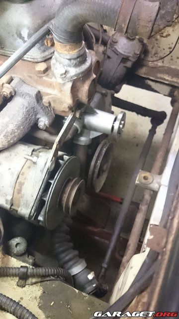

Slänger in en bild på maskineriet också, finns lite jobb som synes. Tänkte dock lägga fokus på att få den genom besiktning först och bara åka i sommar. Motorutrymmet var tänkt att fräschas upp under vintern, man lär ju ha något att göra när det är kallt och jävligt utomhus smile
https://www1.garaget.org/gallery/images/213/212716/212716-91eeb1f5335ca2099b7e347b5de2476f.jpg

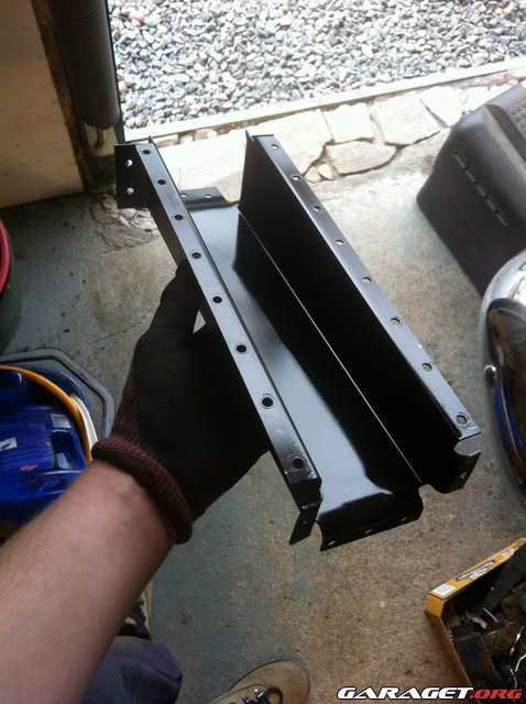

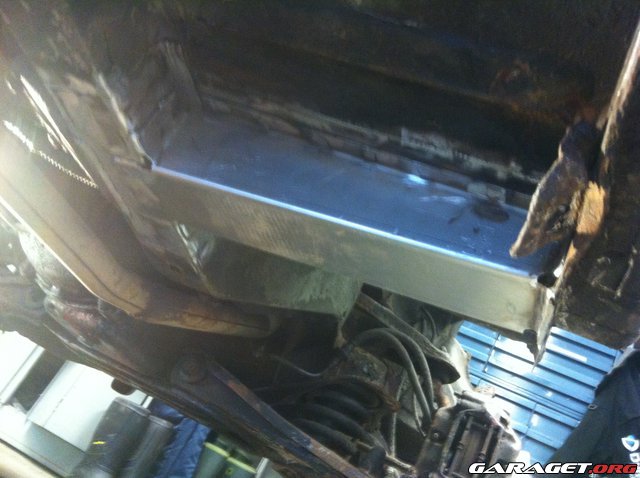

Lackade insidan på en av de nya tvärbalkarna
https://www1.garaget.org/gallery/images/213/212716/212716-15ec82ab39e2e230080d85703713a28b.jpg

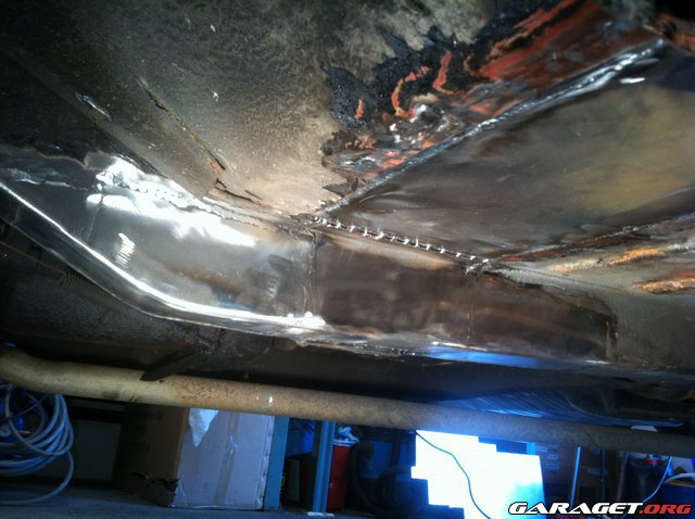

Passagerarsidan tvärbalk på plats, åkte även på lite lagning av längsgående balk
https://www1.garaget.org/gallery/images/213/212716/212716-46f68ac3eba1352af16a3d3fec22359e.jpg

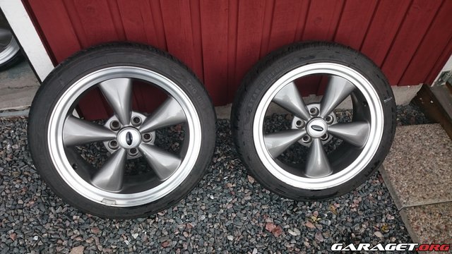

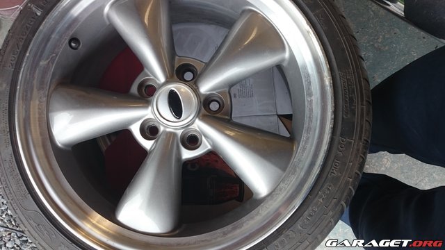

Köpte ett par fälgar med tillhörande spacers också, 17 tummare smile
https://www1.garaget.org/gallery/images/213/212716/212716-033f37ba79685531625a6b141c4426eb.jpg
Lite bredare sulor än original, kan nog bli snyggt, eller vad tror folket? smile
https://www1.garaget.org/gallery/images/213/212716/212716-5c2e529b394b1103d067cd64f012b4c9.jpg

Provmonterade en fälg med spacers på, blir lagomt brett utan att sticka ut från skärmkanterna
https://www1.garaget.org/gallery/images/213/212716/212716-a23e2bcaef06f470e5768c19f83a0184.jpg
https://www1.garaget.org/gallery/images/213/212716/212716-809da7140459a3315bf1654133a06104.jpg

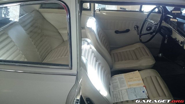

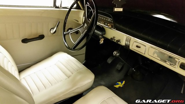

Började med att tvätta rent inredningen och slänga in den. smile
https://www1.garaget.org/gallery/images/213/212716/212716-e6f4c2af4994a9d8e9edc2a251207280.jpg
https://www1.garaget.org/gallery/images/213/212716/212716-37c66808ab5d1283524d448ec682b333.jpg
https://www1.garaget.org/gallery/images/213/212716/212716-07d7abf4d7dad692d2953efcf9785688.jpg

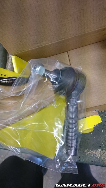

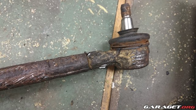

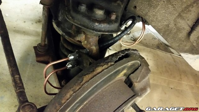

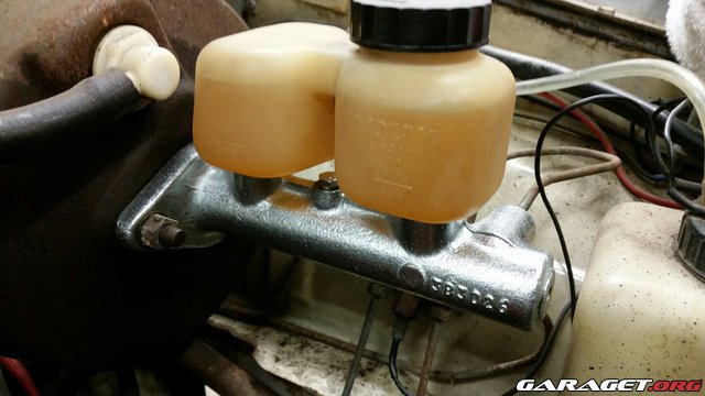

Bytte bromsrör och slangar på båda sidor
https://www1.garaget.org/gallery/images/213/212716/212716-26b68476db09223817c65a1b4c88530e.jpg
Som vanligt när man håller på, åker man på en massa extra kostnader och jobb. Det räckte inte med att byta packningar/tätningar i huvudbromscylindern. Den här gången blev det byte av hela huvudbromscylindern, då det var rostskadat i cylinderloppet.
https://www1.garaget.org/gallery/images/213/212716/212716-f8854b855921418a1fc1e22417aaddb6.jpg

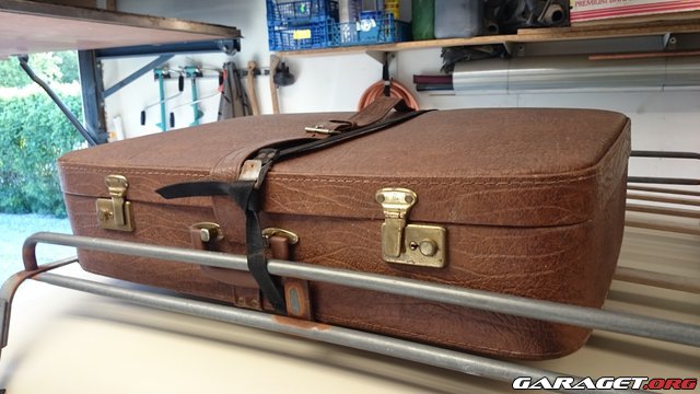

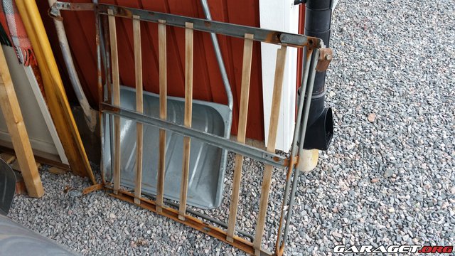

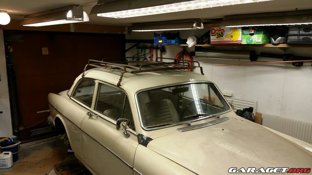

Inhandlade mig ett lagomt patinerat takräcke
https://www1.garaget.org/gallery/images/213/212716/212716-366d24d5b679fe92de3cfa747a9ddce1.jpg
Provmonterat, rätt nöjd smile
https://www1.garaget.org/gallery/images/213/212716/212716-f740920ce39ca61ef7c6750e9f4b6e4b.jpg
Allt för denna gång, ska lufta bromsarna inom kort. Är det för övrigt någon som vet om man kan besikta bilen med bromssköldar som är dåliga? Har planer på att byta de som sitter där inom snar framtid, men är så jävla sugen på att ut och åka, så vill bara besikta den så snart som möjligt.

Fantastiskt hel o fin inredning!!! Har du inte en enda skada...ens på förarstolen? (bilen kan väl inte ha gått en massa med inredning i det skicket, eller?)
Takräcke....alltid rätt cool

Inredningen är väldigt fin, ja. Är en liten reva och några småmärken i förarstolen, annars felfri så vitt jag vet. Takräcket passade faktiskt ganska bra och stämmer överens med bilens nuvarande skick utseendemässigt. smile

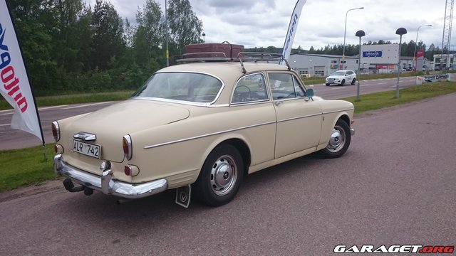

Hejsan!
Har en besiktningstid bokad nu på torsdag!
Efter att ha luftat bromsarna och spänt handbromsen är bilen nu redo för besiktning mekaniskt sett. Har hänt lite sen sist.

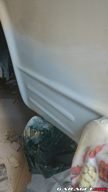

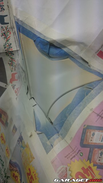

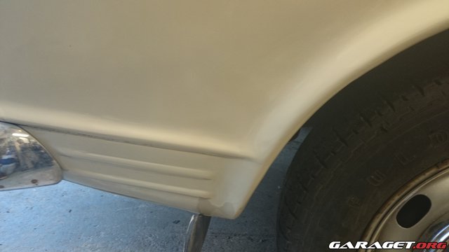

Som sagt så skulle de värsta kosmetiska skavanker fixas. Omlackering av hela bilen får vara något som kommer i framtiden möjligtvis. Lägger in lite för- och efterbilder på några lagningar som skett i helgen mellan studentfirandet.

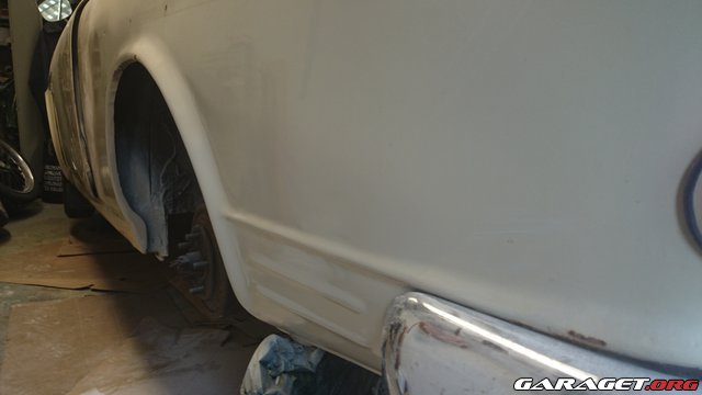

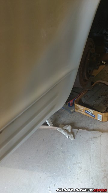

Sandplåt, höger sida före :
https://www1.garaget.org/gallery/images/213/212716/212716-2ec02a4bba277821c74b0a4c10cb89ec.jpg
Sandplåt höger sida efter :
https://www1.garaget.org/gallery/images/213/212716/212716-b3c068b81ee10e645e612af9566b8e58.jpg
Sandplåt vänster sida före :
https://www1.garaget.org/gallery/images/213/212716/212716-c9f650cb1a9efa84a3558d149cc9432c.jpg
Sandplåt vänster sida efter :
https://www1.garaget.org/gallery/images/213/212716/212716-10b4b589361d4e9dd4c2330fd0c5231d.jpg

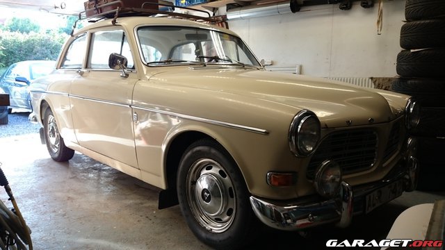

Lite helhetsbilder nu när jag äntligen fått ner pallbocksräsern på marken igen. Imorgon skall den testköras för att se till så bromsarna funkar som de ska, sedan väntar en efterlängtad avtvättning inför besiktningen!
https://www1.garaget.org/gallery/images/213/212716/212716-32f823c1babaca41498173449bb79b52.jpg
https://www1.garaget.org/gallery/images/213/212716/212716-008c5b55a9e507e9a4d35ab3d2e83da8.jpg
https://www1.garaget.org/gallery/images/213/212716/212716-82444fadbf854056af097c831d3e5b44.jpg

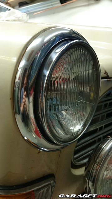

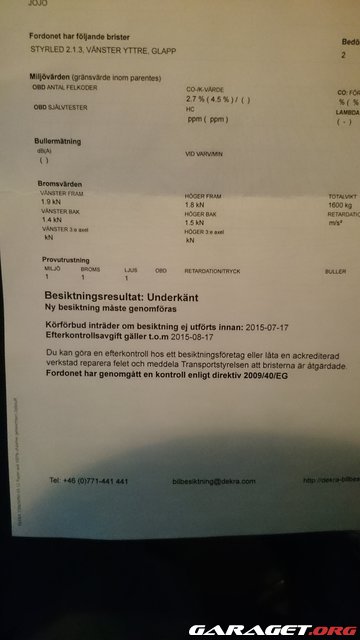

Tjenare, som sagt så hade jag besiktning här i torsdags. Här kommer lite blandade bilder.
Putsade upp och tvättade av bilen ordentligt inför besiktningen
Lite Autosol kan göra underverk! Som nytt, nästan! big_smile
https://www1.garaget.org/gallery/images/213/212716/212716-ab8e136517a6393b5eaa989c01fab3cc.jpg
https://www1.garaget.org/gallery/images/213/212716/212716-a60575e0083152f8139ed2c06a886deb.jpg
Provkörning och koll så att allt fungerar inför besiktningen efter att bilen fått sig en välbehövlig tvätt smile
https://www1.garaget.org/gallery/images/213/212716/212716-9532e716591c339a43ea019397048443.jpg
https://www1.garaget.org/gallery/images/213/212716/212716-c4b7bb29aced58fd18b55e3d3f34f8b6.jpg

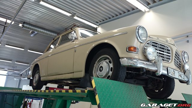

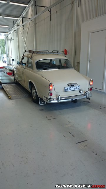

Dags för besiktning, bromsverkan testas smile
https://www1.garaget.org/gallery/images/213/212716/212716-f4581004adb66e00de6383e274d2732d.jpg
Upphissad och livrädd big_smile
https://www1.garaget.org/gallery/images/213/212716/212716-7c5d8cc91ea2e8ee296d876c2567259c.jpg

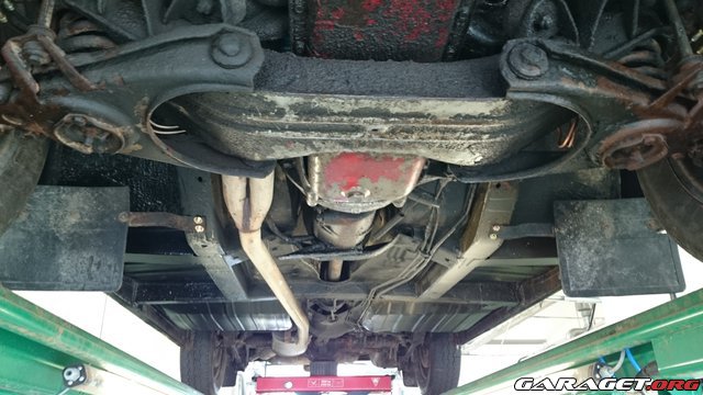

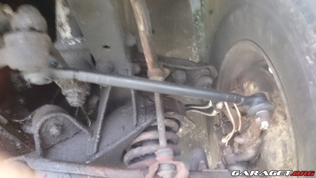

Passade på att ta en bild på underredet medan jag hade chansen. Rätt nöjd med resultatet av jobbet som lagts ner, bra mycket fräschare än innan iaf! smile

Slutade med en pissig tvåa på en glapp styrled, besiktningsmannen påpekade även på att det satt vita  lampor bakom blinkersglasen. Har fått hem en ny styrled som ska bytas inom kort , i samma veva ska jag byta ut vattenpumpen då den är slut. Fick i alla fall beröm för lågt CO-värde, jämn bromsverkan samt fina lagningar på underredet. Alltid något wink

Jag kom över en resväska under mitt besök i Göteborg i helgen, fick den gratis. Perfekt att ha på takräcket tänkte jag.
https://www1.garaget.org/gallery/images/213/212716/212716-21fb383ee551b6fbf9886a3edd8892ff.jpg
Precis hemkommen från Göteborgsbesöket, det första man gör, ivrig som man är att öppna garageporten och montera resväskan provisoriskt på takräcket
https://www1.garaget.org/gallery/images/213/212716/212716-9bfdf08e1e688fbd84c1fd5e4fffe33d.jpg
Halvkass bild, litet garage o svårt att ta skapliga bilder, men jag är helnöjd!

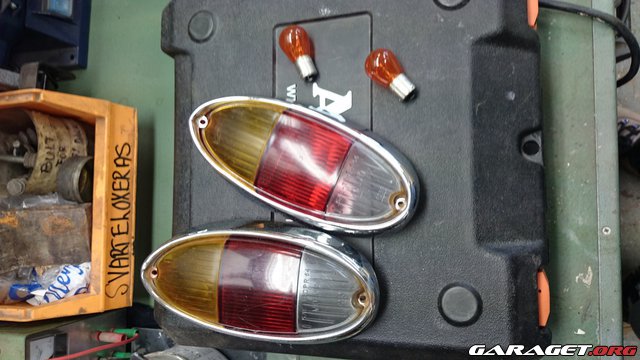

Började med att byta ut de vita blinkerslamporna
https://www1.garaget.org/gallery/images/213/212716/212716-2dd24be51f4080fe76ca8e99314da9d9.jpg

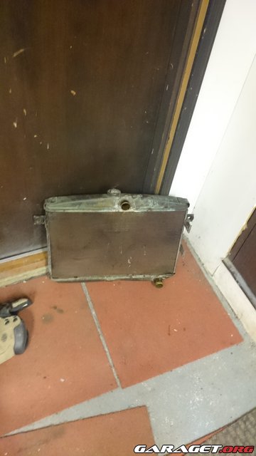

I samband med att jag skulle byta vattenpump konstaterade jag att kylaren var skapligt igensatt, men den duger för tillfället. Är ändå på jakt efter en ny sådan då bilen blir lite varm när motorn är igång medan bilen är stillastående smile
https://www1.garaget.org/gallery/images/213/212716/212716-e09bbd1d93dcbd3129200c4d20d1f453.jpg

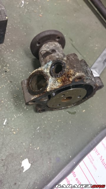

Den kassa vattenpumpen togs ur
https://www1.garaget.org/gallery/images/213/212716/212716-e5d01684e5fc51632bdeb920f63a56b7.jpg
Skönt med nya o fräscha grejer smile
https://www1.garaget.org/gallery/images/213/212716/212716-4c9e32ff8c57f82ea4396b12a89949c4.jpg
Ny vattenpump på plats! big_smile
https://www1.garaget.org/gallery/images/213/212716/212716-fa30b0d8ef5862991c6c6966b4e879de.jpg

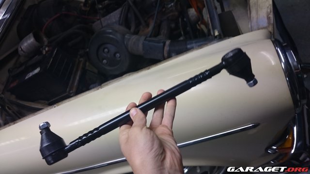

Sen blev det fix inför kontrollbesiktningen, köptem mig en p-ände och tänkte att jag skulle slippa byta hela staget.
https://www1.garaget.org/gallery/images/213/212716/212716-85a454ed09a80775c24f3c9653b2c301.jpg
Insåg ganska snart att staget var ihoppressat och inte gängat som jag trodde.. Så då var det bara att köpa ett nytt stag
https://www1.garaget.org/gallery/images/213/212716/212716-504258323d63406f0e2c89f5bf80eb08.jpg
Köpte mig ett nytt stag, såklart så fick jag ett stag till höger sida, och inte vänster som jag behövde.. Gör om gör rätt..
https://www1.garaget.org/gallery/images/213/212716/212716-e70a6bac05121adf5a121631afdd8189.jpg
Staget på plats och bilen färdig för kontroll!

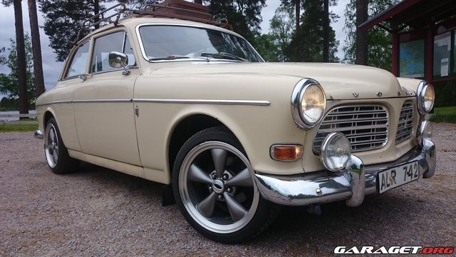

Nybesiktad! big_smile
https://www1.garaget.org/gallery/images/213/212716/212716-77c887d35541d6da7d00550d1e82b4e4.jpg
Hem fort som attan och tvätta av fälgar, ivrig för att se om de gör sig bra på bilen!
https://www1.garaget.org/gallery/images/213/212716/212716-a86079ebb8d862192a8d8dbfae5a1c27.jpg
Dolde i samma veva fordmärket provisoriskt
https://www1.garaget.org/gallery/images/213/212716/212716-8beb4026c532762e4bb40a986b3e1413.jpg
Bilen färdig för tillfället, nu ska det förhoppningsvis bli mycket glidandes i sommar, men gissar på att det kommer bli någon mer uppdatering innan han åker upp på  pallbockar igen! Skitnöjd med resultatet och imorgon väntar Big Lake Run i Rättvik! smile
https://www1.garaget.org/gallery/images/213/212716/212716-945c830d6e7ba1df98e42eb5a3e67992.jpg
