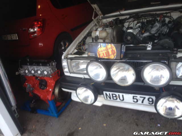

19 september 2015
här är nya hjärtat big_smile snart ska dom återförenas tongue uppsmörjd varje år med helsyntet olja t.o.m lol

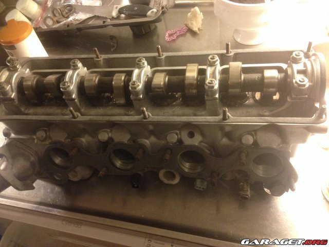

24 september 2015
Har öppnat motorn och kikat lite. Ser bra ut smile blir att byta packningar i block och topp sedan slipa in ventilerna.

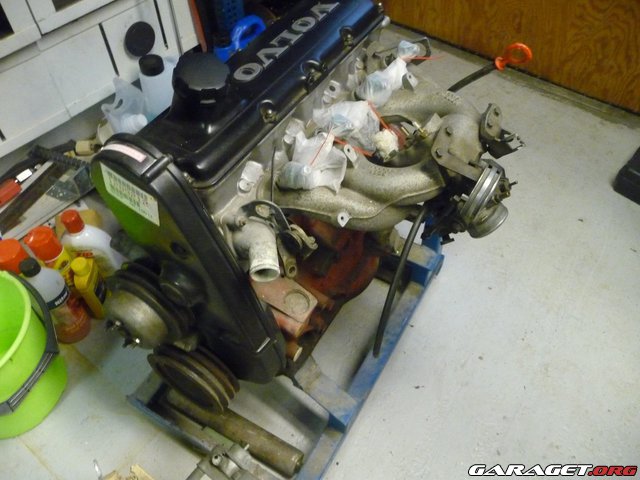

Nymålat block och sprillans nya motorkuddar+fäste och vattenpump
https://www1.garaget.org/gallery/images/119/118717/118717-de60665f5b4bd2b0dbcf0beecf8837b5.jpg

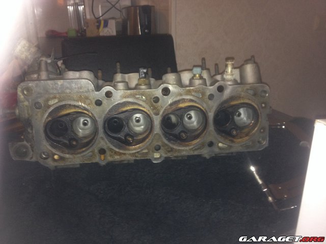

Har slipat bort allt sot från förbräningsrummen idag smile

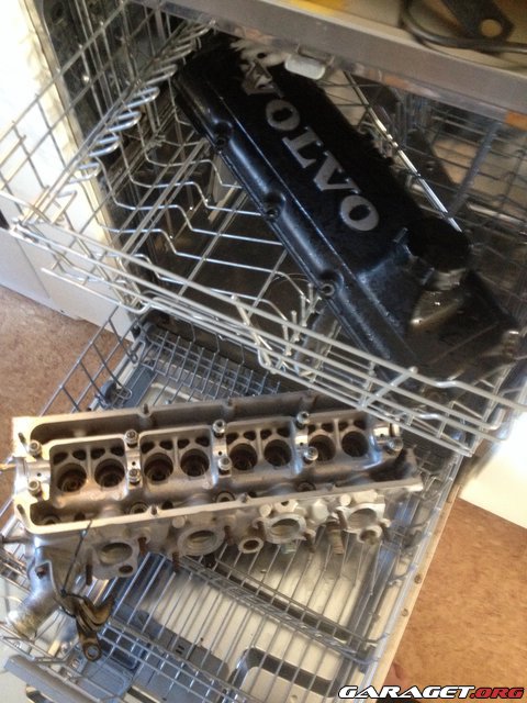

Har tvättat av toppen med diverse kemikalier men bäst var ugnsrengörning smile nu ska den in i diskmaskin en sista gång

Då var det dax för motorbyte cool
https://www1.garaget.org/gallery/images/119/118717/118717-e3e36cb96ce43d7477bc9dbdc1fc7dc7.jpg
