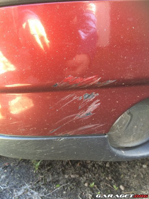

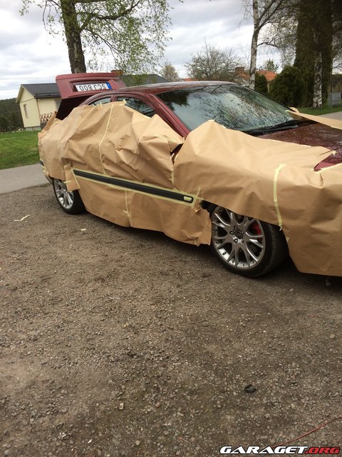

Nu var det dags att måla alla svarta lister och förfina fronten som har fått några skrapmärken av tidigare ägare! smile
(mobilbild)
https://www1.garaget.org/gallery/images/209/208650/208650-c6b5cb29058bc55db03a375b0f4eab6f.jpg
Fronten innan! sad
(mobilbild)

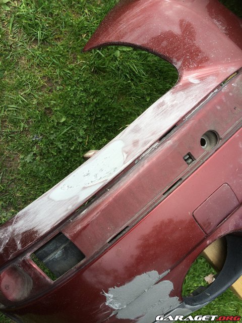

https://www1.garaget.org/gallery/images/209/208650/208650-fc96287653f2683e890351ae76330f3a.jpg

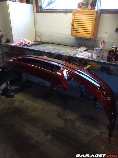

Spackla igen reporna och hålen för torkarmarna till strålkastarna! smile
https://www1.garaget.org/gallery/images/209/208650/208650-baed8d4093940e39516fda6468ba2425.jpg
Fronten redo för lackering! smile

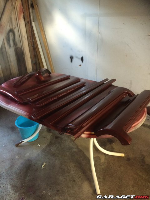

Lite plast redo för slipning och lackning! smile
(mobilbild)
https://www1.garaget.org/gallery/images/209/208650/208650-2cfde9082b5edbc1f9fad2969bb860f7.jpg
Färdiglackat! smile
(mobilbild)
https://www1.garaget.org/gallery/images/209/208650/208650-3eab6d0db5bd422d49495a2846359dfc.jpg

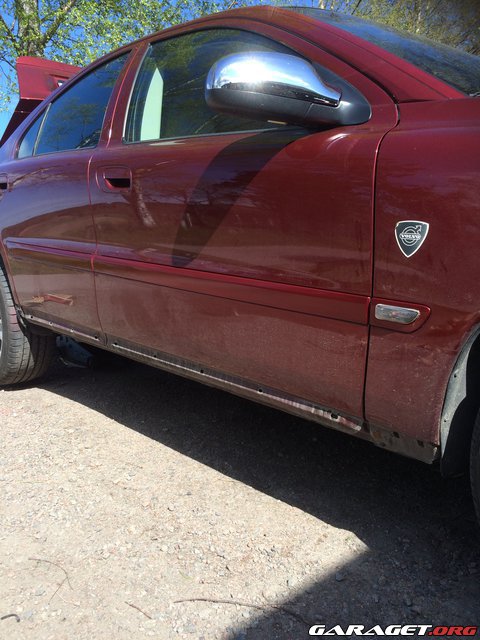

Dörrlisterna blev lackade på plats! smile
(mobilbild)
https://www1.garaget.org/gallery/images/209/208650/208650-83bfeca8bbb15843ef5268255f5e9a55.jpg
Resultatet! smile

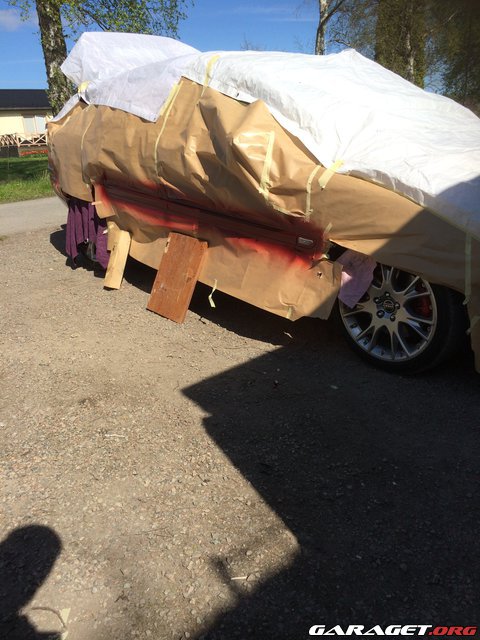

https://www1.garaget.org/gallery/images/209/208650/208650-ebe54ca47c4dd108a99b03e2921e57d0.jpg
Lackade även dom 2 listerna på plats!big_smile

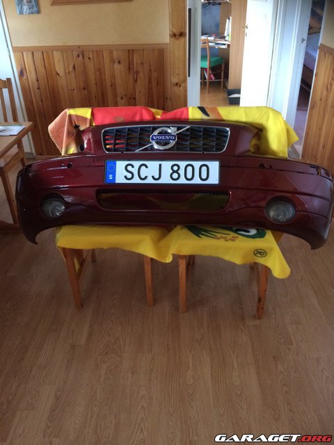

Fronten fick nytt nät till nedre grillen! smile
(mobilbild)

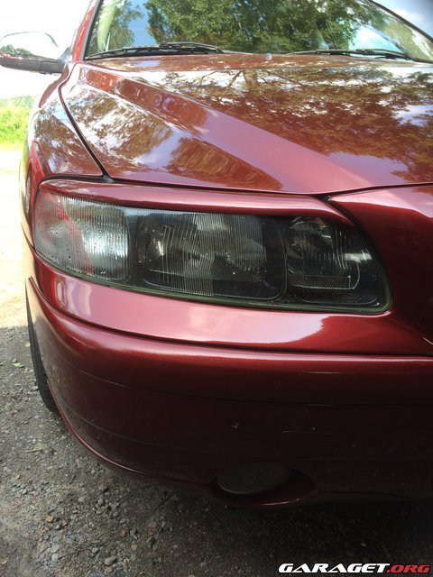

https://www1.garaget.org/gallery/images/209/208650/208650-5256e6d62f9716fcaf334665ab691fbc.jpg
Resultatet & Nytvättad! big_smile
Väldigt nöjd!

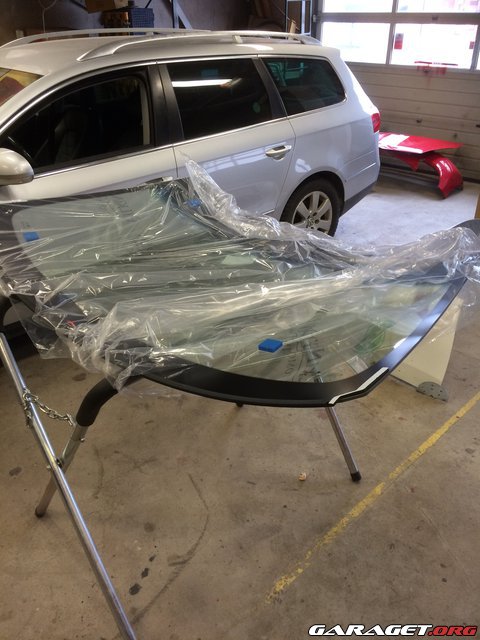

Ny ruta!
https://www1.garaget.org/gallery/images/209/208650/208650-a8371b042c9c8dba5b75e2a647056363.jpg
Förra rutan sprack av ett stenskott! sad

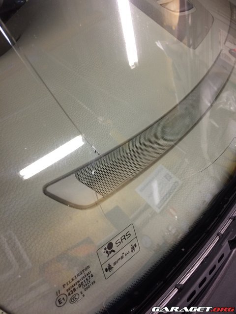

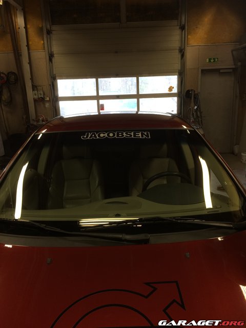

https://www1.garaget.org/gallery/images/209/208650/208650-0b606857bb05bc0da56da3eac3050aea.jpg

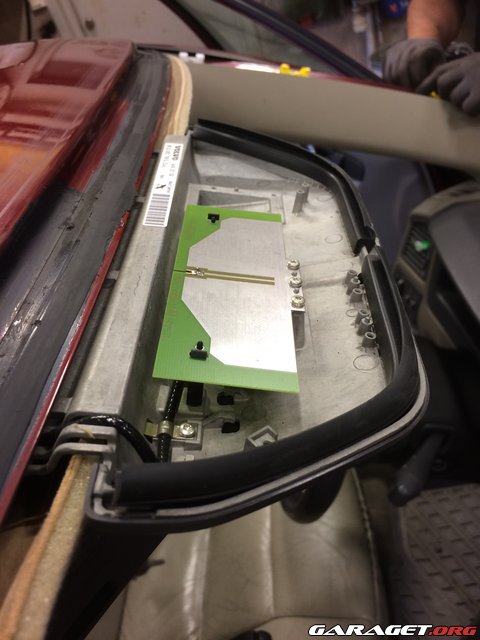

Vad är detta? Sitter ovanför backspegeln! Någon som vet? smile
https://www1.garaget.org/gallery/images/209/208650/208650-f579531fb7315c3f8b061e0478fd6cb1.jpg
Resultatet med ny ruta och nytt "Jacobsen" märke! smile

Kan det vara så att du har regnsensor ?
Autotech
79 Inlägg
16 juli 2015
Det funderar jag också på om det är, men då ska det väl finnas nån "AUTO" läge på torkarspaken? smile

Radioantennen kanske?
3 860 Inlägg
16 juli 2015
Markus1987 skrev:
jacobsen skrev:
Ingen dum ide!
Jag har faktiskt ingen aning alls, bara gissade..

Angående den där ''saken'' i övre delen av rutan tror jag annars att det kan vara en ljussensor?
Min gamla s60 tände liksom instrumentpanelen (tidvisaren osv) när jag åkte in i en tunnel. kan det vara det?
Jag har ingen aning! Hör av mig om jag får reda på det! smile

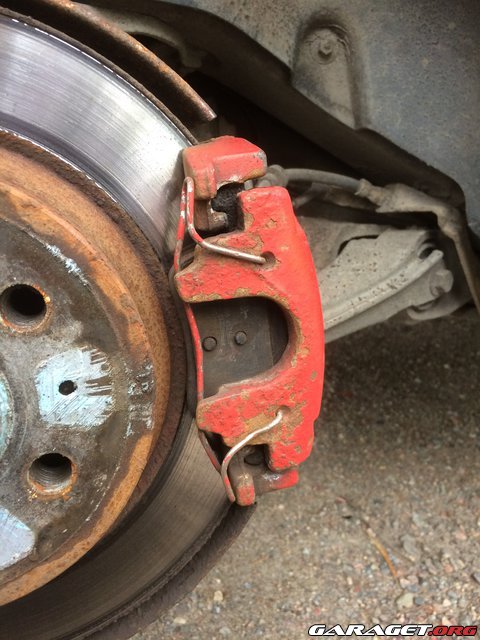

https://www1.garaget.org/gallery/images/209/208650/208650-6b3e8bc2fc6a66dd69beb0988d11987d.jpg
Dags att fräsha till bromsoken! smile

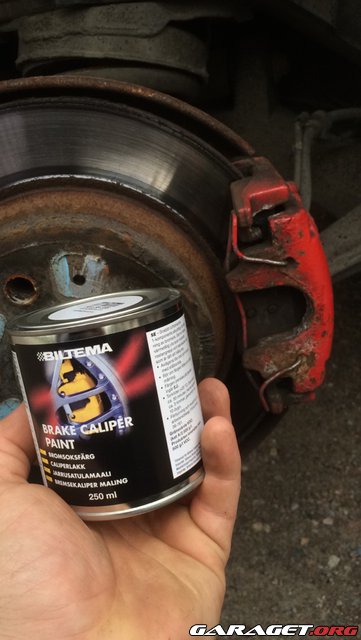

https://www1.garaget.org/gallery/images/209/208650/208650-94482883cd9b35818cf6b50be82ca0f2.jpg
Färg ifrån Biltema! smile

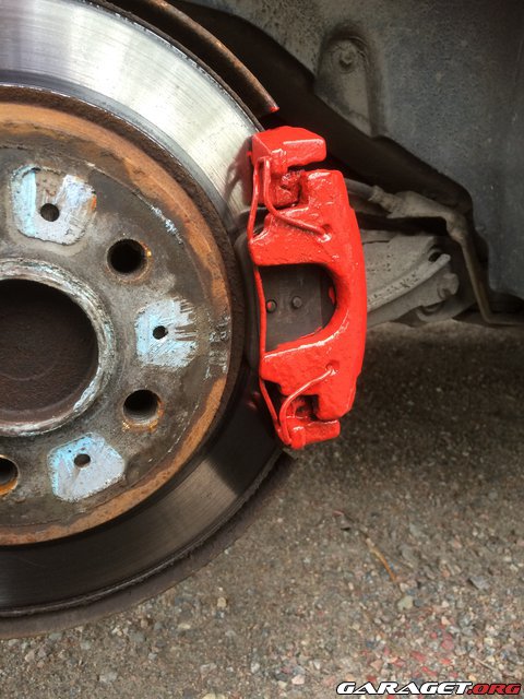

https://www1.garaget.org/gallery/images/209/208650/208650-4bfd91a8e587792581f4c54c402d7c18.jpg
Klart! smile

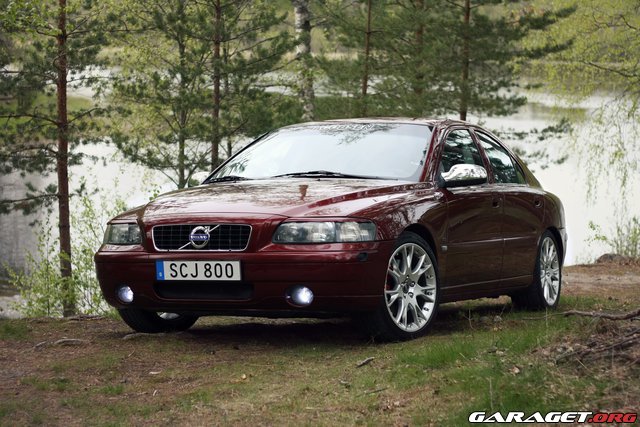

https://www1.garaget.org/gallery/images/209/208650/208650-fe80f9a0e9e8111828c41911c4648f26.jpg

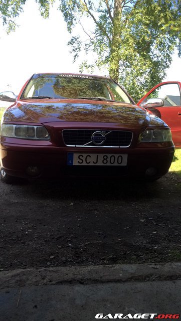

Va en sväng till Näsviken & knäppte kort på bilen! smile
https://www1.garaget.org/gallery/images/209/208650/208650-fa3bdbe9d1837b1cc901039a3cd7bea8.jpg
smile

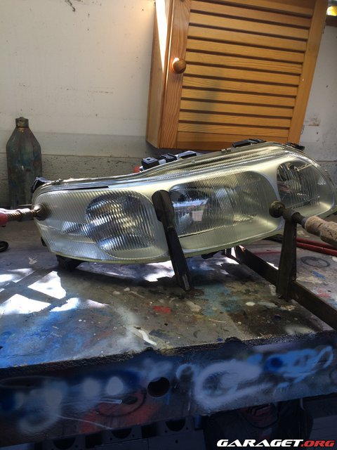

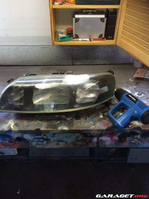

Då var det dags för nästa projekt!
Lacka insatserna i strålkastarna till "R-look" smile

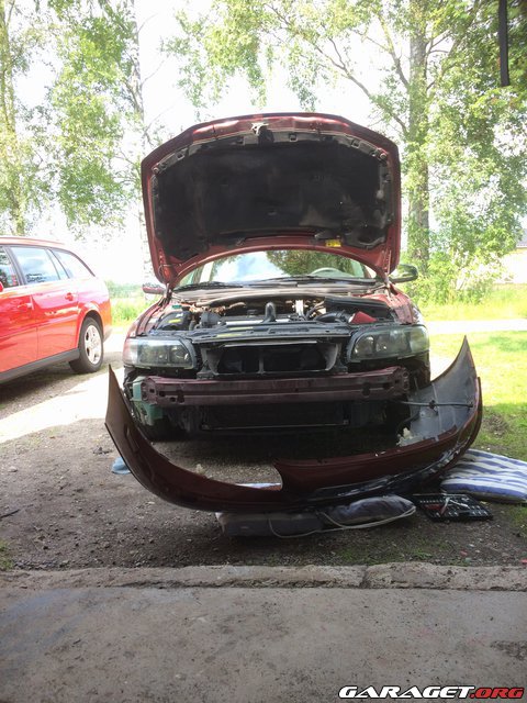

https://www1.garaget.org/gallery/images/209/208650/208650-36cd2c88bc5861fea2a1c5e9260c6000.jpg
Ner med fronten för att få bort lyktorna!
https://www1.garaget.org/gallery/images/209/208650/208650-c97686acc3cb79ff7e21d5db8a07a059.jpg
Börja med att värma upp runt om i glaset och bryt bit för bit! smile

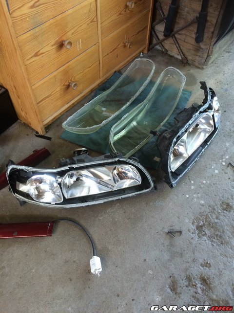

https://www1.garaget.org/gallery/images/209/208650/208650-a2e2442b808f3f645463dbad7d63115f.jpg
Då var dom isär!
Mycket enklare än vad jag trodde! smile

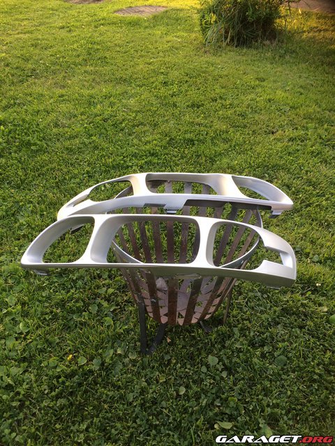

https://www1.garaget.org/gallery/images/209/208650/208650-d111e289c063f7de8a892b7a2ce0630c.jpg
Plockade ur insatserna och slipa dom med "400" slippapper.
Grundade med Plastprimer sen vare bara att lacka/klarlacka! smile
https://www1.garaget.org/gallery/images/209/208650/208650-1b34ff4663a63315cb3e7fb70b921db6.jpg
Köpte nytt kitt-lim på swedol för 49:-
https://www1.garaget.org/gallery/images/209/208650/208650-af972256c7d1d76ca2dd0c7d24c2ec56.jpg
Så blev det! Mycket "nyare" utseende för ca 200:- och lite arbetstid! smile
Ingen dum gissning faktiskt. För belysningen går ju mycket riktigt igång på ett annat sett när det blir mörkt, kolla på knappen för varningsblinkers till ex, när man kör genom längre tunnlar eller när det är mörkt ute.
Till TS, blev snyggt med lamporna, synd man inte kan dela mina också, då hade jag bytt glas och lackat jag me...
Ja det kanske är en ljussensor! smile

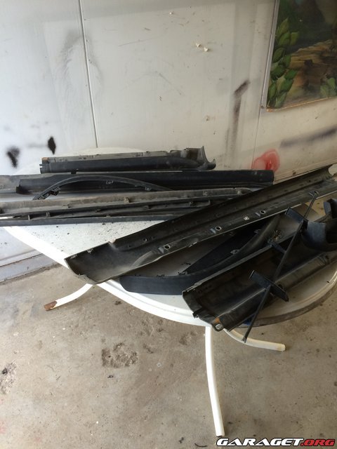

Tjena! Tog bort alla lister förutom dom som sitter på ovansidan av dörren med dubbel-häftandetejp (om du tar bort dom och lackar dom så blir dom så bananer och blir svåra att få fast riktigt igen. Så dom listerna är det väldigt noga att du slipar så noga du kan, jag använde 400as papper och var väldigt noga. Sen är det ju jättenoga när man målar plast att allt är rent. så jag tog thinner på alla plastdetaljer innan jag lackade och drog av alla föroreningar. Och såklart plastprimer.
Nedre dörrlisterna sitter med T25 torks. Sparklåderna sitter med clips underifrån liksom. Väldigt enkelt, tog ca 2 dagar för mig å farsan att bli helt klar med nermontering-slipning-lackning-montering.
