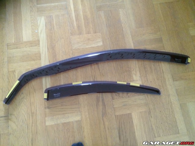

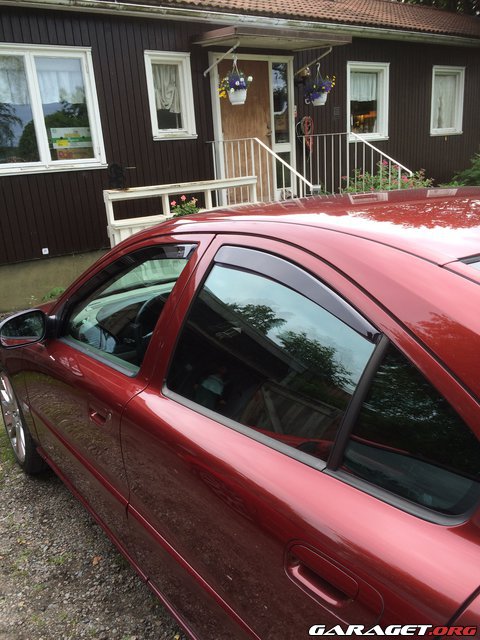

https://www1.garaget.org/gallery/images/209/208650/208650-b8a344484cd5e54646259de140185a4a.jpg
Vindavvisare! smile

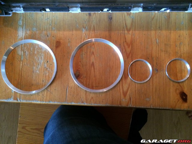

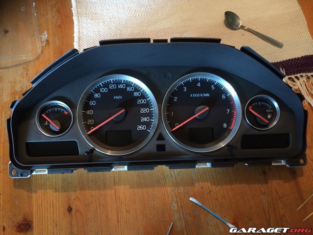

https://www1.garaget.org/gallery/images/209/208650/208650-ec01ad3e28d3081dd8770d47dbb98469.jpg
Aluminiumringar till mätarhuset! smile
https://www1.garaget.org/gallery/images/209/208650/208650-f232f5d0ce7c8f652f0a1b71ac8474ac.jpg
smile
https://www1.garaget.org/gallery/images/209/208650/208650-f7c395d56d7ec5bbe1d58117c1f7d6da.jpg
smile
https://www1.garaget.org/gallery/images/209/208650/208650-e956e8296f5e7872bb6fcb90cae70f9f.jpg
Dags att montera Aluminiumringarna! smile
https://www1.garaget.org/gallery/images/209/208650/208650-c082d550cda7b6be819a830032ec8ab7.jpg
Monterade! Måste säga att passformen inte var den bästa dock.
En av fyra passade i spåret, resten fick man medla in så gått det gick.
Men väldigt nöjd med resultatet! smile

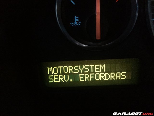

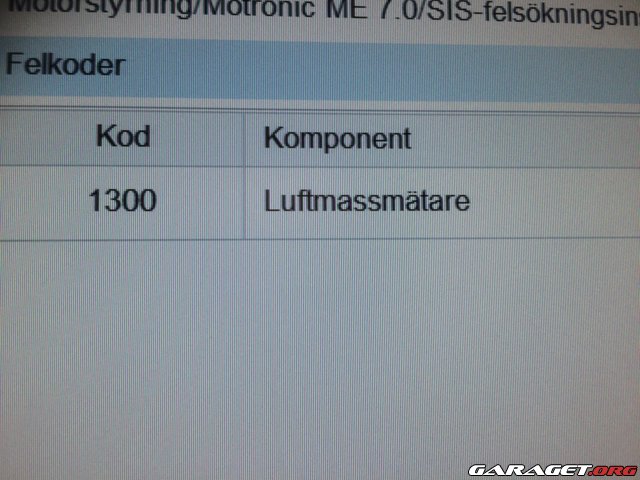

https://www1.garaget.org/gallery/images/209/208650/208650-a9975ecf4e0c58bf9edfd51c7fe9b391.jpg
Hejsan!
Fick ett problem nu ikväll. Startade bilen och accelerade iväg ganska "hårt" sen så liksom dog den till eller vad man ska säga. Sen när jag kommer fram dit jag skulle så la den av. Startade direkt sen igen men ingen tongång nästan, går från 500 till 1500 varv/min å ibland lägger den av. Fick sen det där meddelandet samtidigt som motorlampan började att lysa. Provade även att accelerera senare efter det hänt å det fanns ingen kraft i bilen, gick som en "vanlig" bil.....
Svärfar sa att det kunde vara luftmassemätaren eller spjällhuset. Har ett sportluftfilter å kanske det har gjort att luftmassemätaren har sagt upp sig. Någon som har någon teori?  sad

Är rätt säker på att det är gasspjäller. Låter som mina symtom jag hade på v70in när det var gasspjället. Är det en 2,4l 1140-hk?
Det är en T5 med 250hk. Vad kostade det att byta spjällhuset? sad

jacobsen skrev:
Prova att dra ur sladden till massemätaren. Går bilen bra då så är det med största sannolikhet den. smile

jacobsen skrev:
tror jag gav ca 3000kr för ett renoverat. Men det kanske är luftmas. ...Så testa det hoforsnisse skrev och se vad som händer :-) lycka till!

KALL3 skrev:
jacobsen skrev:
Japp ska testa senare ikväll å läsa av felkoder! Återkommer! smile

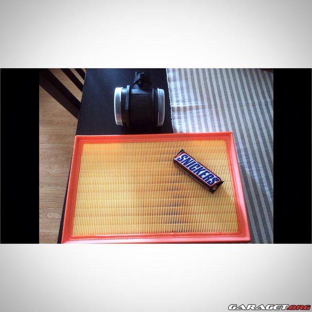

79 Inlägg
5 augusti 2015
https://www1.garaget.org/gallery/images/209/208650/208650-3c5c4d2656140b4f93c0d6d75e61cf66.jpg
Kollade felkod på svärfars jobb idag, gav utslag på luftmassemätaren, nollade felkoden och startade bilen igen för att se om det verkligen var det, och det var det. Nu blir det till att kasta sportluftfiltret och köpa nytt orginal filter och ny luftmassemätare så får vi se hur den går då. Är ganska glad att det (förhoppningsvis) inte är spjällhuset för det hade blivit mycket dyrare! smile
498 Inlägg
5 augusti 2015
Volvo är ju kända för att ha känsliga LMM, hade öppet filter på mitt ett tag också men bytte tillbaka till original, blir å skaffa bättre insatsfilter sen!
79 Inlägg
7 augusti 2015

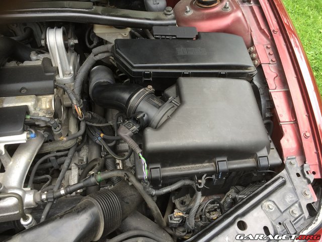

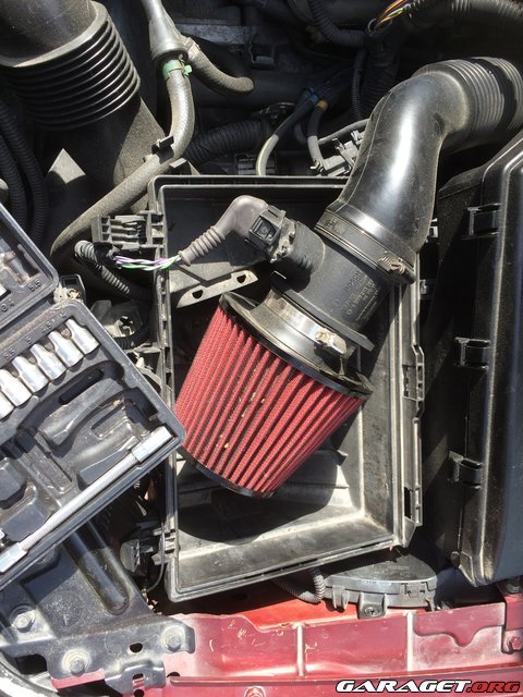

https://www1.garaget.org/gallery/images/209/208650/208650-a09a8183931c11b864c13249d9474ced.jpg
Fick hem mitt paket idag! smile
https://www1.garaget.org/gallery/images/209/208650/208650-d946cc2fe92577cfa58a19ec68512268.jpg
Luftmassmätaren, luftfilter & en snickers! smile

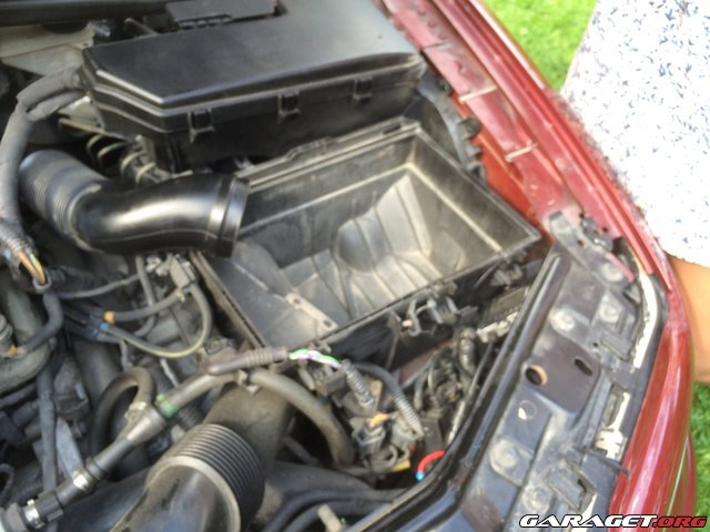

https://www1.garaget.org/gallery/images/209/208650/208650-790dcf5ffc8055583edcdd366e6c52f4.jpg
Bort med det gamla dåliga luftfilteret! smile
https://www1.garaget.org/gallery/images/209/208650/208650-c86297f333ad7bcb95ea32fcccef2e83.jpg
https://www1.garaget.org/gallery/images/209/208650/208650-ba4e56670b40f6ca351be972848f8444.jpg
Nu går hon som en klocka igen! smile

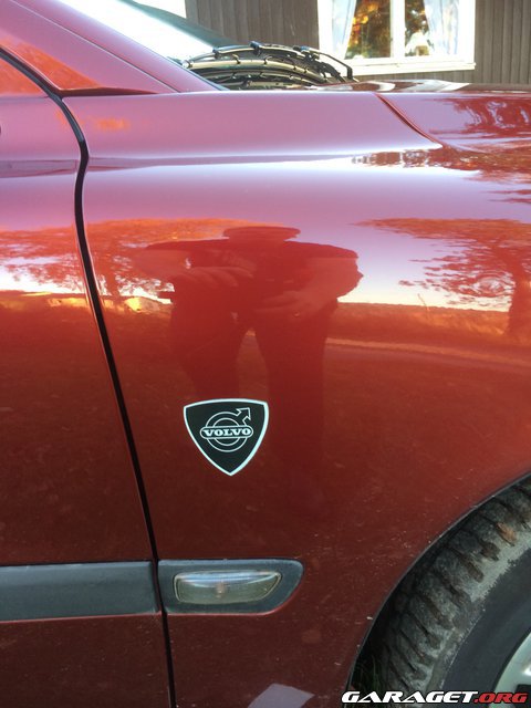

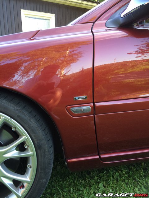

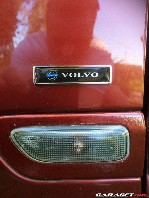

https://www1.garaget.org/gallery/images/209/208650/208650-ddd66dcfca0c8f8bf02bcef363fe872b.jpg
Dags att byta ut dom "klassiska" Volvo-dekalerna/älgarna som alla har.
https://www1.garaget.org/gallery/images/209/208650/208650-210d9763d49101b55135232de1086e22.jpg
Dit med lite diskretare & annorlundare märke! Tycker själv att det blev bra! smile
https://www1.garaget.org/gallery/images/209/208650/208650-1031ba9de161ea1824c831299806db57.jpg
3 860 Inlägg
10 augusti 2015
Snygga emblem!
