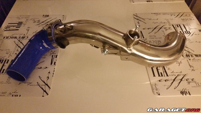

Halloy, fick köpt mig ett stycke DO88 insugsrör som kommer sitta som en smäck i motorn.
Synd att det är blåa silikonslangar, blir o skicka mail till dem och se om dem säljer dem löst i svart med tanke på att 90° böjen vid turbon har stålvajer i sig så den inte suger ihop sig.

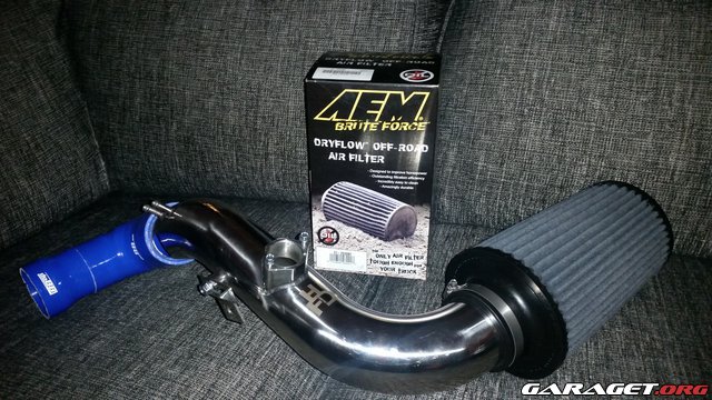

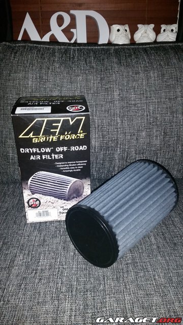

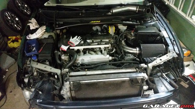

Var iväg idag och köpte mig ett AEM 9" filter till mitt insugsrör hos Patrik på SP.
https://www1.garaget.org/gallery/images/49/48974/48974-cc680db9ce118d02e670fe267ddae5c6.jpg
Såhär kommer det att bli, det kommer ju att lyfta motorrummet ganska bra med.
https://www1.garaget.org/gallery/images/49/48974/48974-bd25df1bcc6ed6c95bc9a2125921fc50.jpg
Förhoppningsvis åker det på redan nu i veckan smile

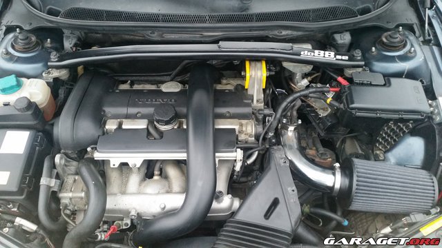

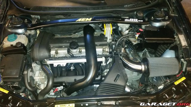

Kunde inte hålla fingrarna borta från bilen, insugsröret, filtret och Forge dumpen åkte på.
Kan förstå vad folk menar med att det är jobbigt att byta dump på dessa T5or, jezuz... 3 timmar modafukka, men nu sitter det på plats och det blev en jäkla grym skillnad.
Antagligen så läckte min originaldump ganska mycket då den är mycket rappare nu och känner effektskillnad smile
https://www1.garaget.org/gallery/images/49/48974/48974-eb477e80712ab50da551b17e35eaa37a.jpg
Får snickra ihop nån värmeplåt och montera dit extra kalluft för det blir ganska varmt..

ja det är lite pilligt att ta bort orginaldumpen, gjorde det på den C70 T5 jag hade för rätt många år sedan nu, visst det ser lite annorlunda ut mot din då det inte är samma bil och det sitter K24 på den och det satt 16T i min men den sitter ändå på ungefär samma ställe så förstår vad du menar.
det är kul när man monterar dit nya grejer och man märker klar skillnad mot innan smile

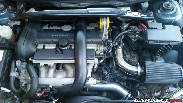

29 december 2015
Det är ju lite skillnad på tryckrören i alla fall, 0.25" större?

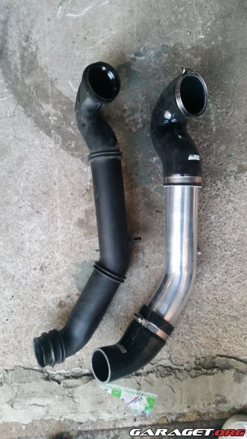

https://www1.garaget.org/gallery/images/49/48974/48974-75904c792c832c49ba8346f77326a97b.jpg
Monterat, samt att DO88 svarta tryckslangar åkte på smile
Nuär inte luftkylning till luftfiltret med på bild men finns där, ska bocka till nån snygg värmesköld också smile
Får se när jag får tag på en ny IC, häng på så får vi se vad som händer härnäst.
https://www1.garaget.org/gallery/images/49/48974/48974-59bf6b1f17061ec63c068dfa1bc9040d.jpg

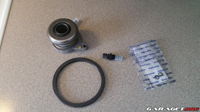

Slavcylinder, packbox, o-ringar och ny luftnippel inköpt

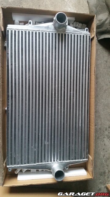

45mm alu intercooler är även beställt och lär nog komma nästa vecka 😆

Nu har den fina kylaren kommit.
https://www1.garaget.org/gallery/images/49/48974/48974-62911f9e6948db4030c15ffb24eff781.jpg
Eventuell montering nu i helgen 👌

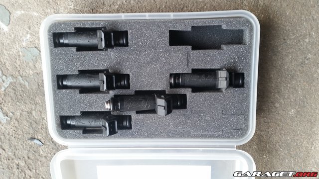

Sådär siemens 630cc spridare, kommer enbart köra bf98 så då funkar dessa fint, eventuellt större snurra ska i med så man kan ladda på lite mer.
Dessa bör väl klara av 450hk på bensin 😃

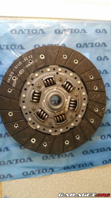

S60R/V70NR fjädrad lamell till och med chassinr 57999 därefter stel lamell.
https://www1.garaget.org/gallery/images/49/48974/48974-3f72b90a1a6261d7a36ab8ce8c63b99a.jpg
Konstigt att köra fjädrat på dubbelmassehjul??
Jaja, ska skicka iväg denna så ska det byggas ihop med 850R svänghjul och sachs 765 tryckplatta.
Det ska la hålla ett tag tycker man😎😎

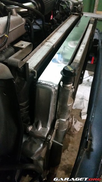

31 maj 2016

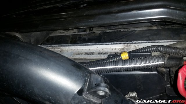

Byte till Alu IC, så inget svajjande ladd längre. Mycket jämnare register 😃
https://www1.garaget.org/gallery/images/49/48974/48974-1e11ece085c2202a1afe9822b48ce855.jpg
Distansbrickor är bra att ha, råka knäcka ena fästet på kylet på min förra V70 så de pissa kylvätska. Jo man lär sig av misstag hmm
https://www1.garaget.org/gallery/images/49/48974/48974-dcb9228b09f697fed68fddc92c7abf93.jpg
https://www1.garaget.org/gallery/images/49/48974/48974-5ca4c92f806aeb5be84914dddeb6f29d.jpg
Spridarna fungerade inget vidare, extremt ojämn gång vid minsta gas så original åkte på igen sad
Får tänka ut någe bra...

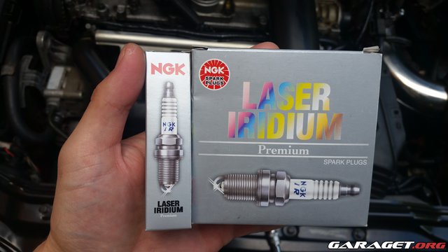

La även en beställning från Autotech och DO88.
ATM
Iridiumstift

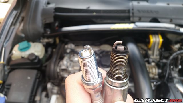

Fick hem mitt paket från ATM nu med några veckors försening pga bromsslangarna byggs numera på beställning
Blev byte av stiften direkt.
https://www1.garaget.org/gallery/images/49/48974/48974-d2159cf5f811cc2411e0e76ca246ff5b.jpg
Det var på tiden, dem gamla stiften satt knappt åt och det blev en förbättring i prestandan.

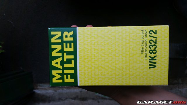

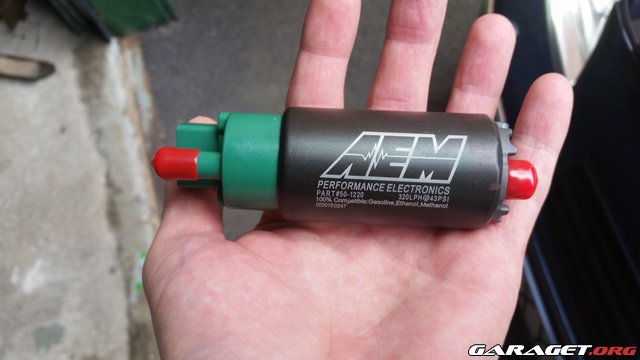

AEM 320l pumpen för E85 tillsammans med nytt bränslefilter smile
https://www1.garaget.org/gallery/images/49/48974/48974-2488d6707a80f9288589aebbe8a7aa33.jpg
https://www1.garaget.org/gallery/images/49/48974/48974-cce0275a08d0361f5314802a682897dd.jpg

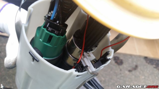

Soppapumpen bytt 😆
Inte det roligaste att byta, svider lite lätt på huden då mina plasthandskar från biltema löstes upp av soppan hehe
