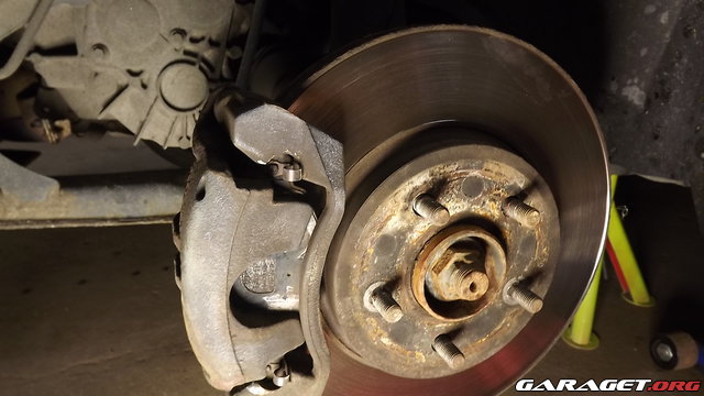

ok, ett idiotiskt svar från mig nu, men ändå, ibland är det de minsta sakerna som visar sig vara rätt i slutänden.
Volvo och Ford delar ju en del idiotlösningar, hade samma skit på min gamla Mondeo när jag bytte från originalfälgarna.
Det visade sig att Ford stoppat dit några små låsringar för att hålla skivan på plats under tiden hjulet var av.
https://www1.garaget.org/gallery/images/60/59819/59819-e1636a8576021c04f2f607edcfc72df0.jpglåsringar runt 2 av pinnbultarna
Låsringarna fick plats under originalfälg men inte med mina nya. bort med ringarna och vips så försvann vibrationerna.
Förmodligen har du kollat detta redan, men ändå... smile

Inget förslag är idiotiskt i det här sökandet. Nej det är inget jag har kontrollerat än. Tack och bock. Ska se om ringarna sitter kvar där.
