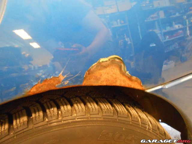

https://www1.garaget.org/gallery/images/3/2302/2302-aa15c3afc28b2b40725105997e9c4994.jpg
Rostig bakskärm sad

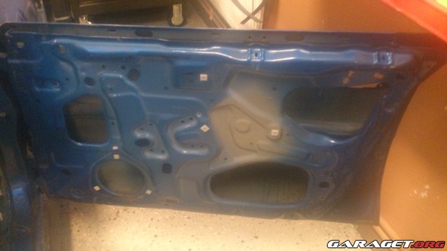

https://www1.garaget.org/gallery/images/3/2302/2302-4ace20f75a0acaacf07395b52ab0fc2c.jpg
Samma skärm fast inifrån, gammal lagning...

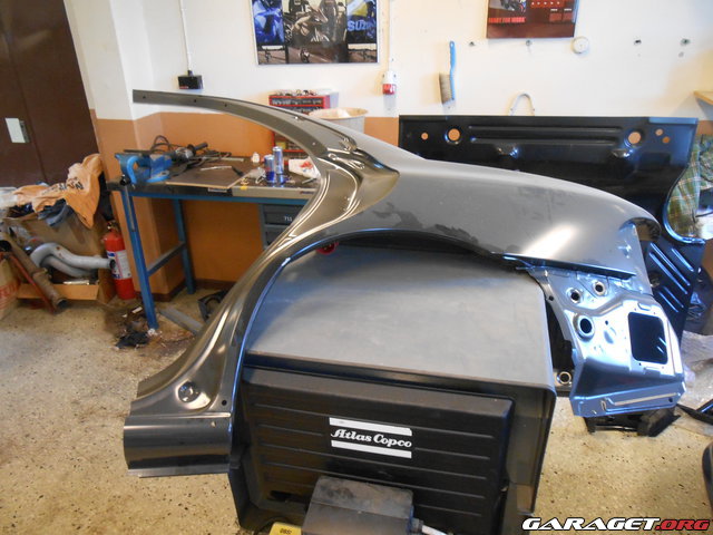

https://www1.garaget.org/gallery/images/3/2302/2302-3e088ac7de47c2b6cd58713a8e2096c3.jpg
Så den skall ersätta den rostiga jäveln!

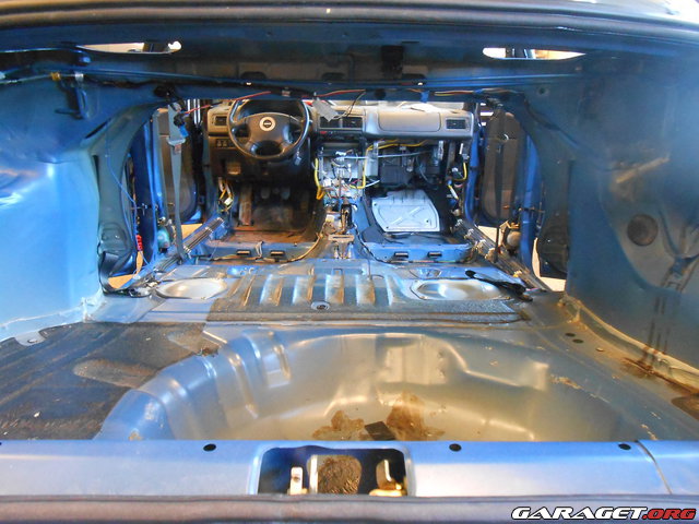

Annars vart det inga direkta överraskningar när ja börja riva.
https://www1.garaget.org/gallery/images/3/2302/2302-8b3092eef4c5aef44a986709ff24e4a5.jpg

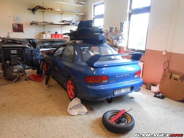

https://www1.garaget.org/gallery/images/3/2302/2302-302d1a9b55e8a0cca0bcbe51156d345a.jpg
Packa in inredningen för att gömmas undan.

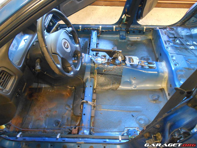

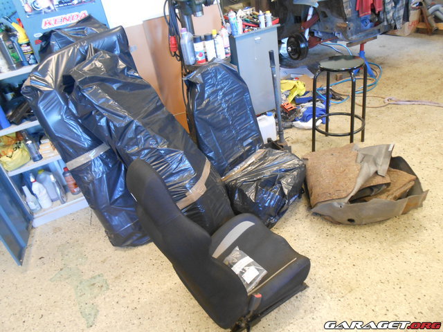

Så slog ihjäl några timmar i fredags kväll med mina svågrar.
Då jag har haft lite många bollar i luften den senast månaden med andras bilar högt och lågt utlands resor och andra utflykter och mycket vanligt jobb så klart.
Men ja hoppas kunna köra minst 2-4 dagar i månaden nu big_smile
https://www1.garaget.org/gallery/images/3/2302/2302-5a22a564939dbeeb1bd39ba45ec14a9e.jpg
Onödiga prylar...

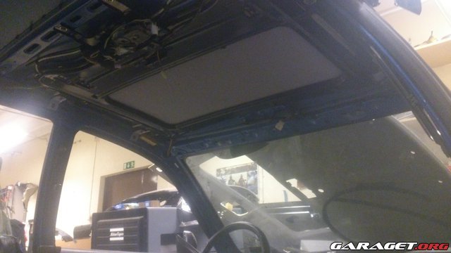

https://www1.garaget.org/gallery/images/3/2302/2302-b7d88a71dd4fdcc4c2b20b642a5943a5.jpg
Lite innertak och annan plast borta, Hade batteri torsk så kunde inte lyfta ur luckan.

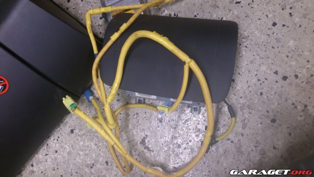

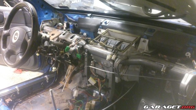

https://www1.garaget.org/gallery/images/3/2302/2302-c7291b7a25ac47784850f5c45a65f87a.jpg
Bräda ur, och börja plocka bort lite onödig el smile

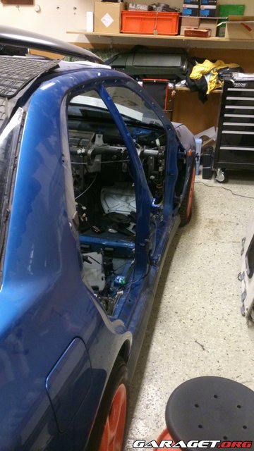

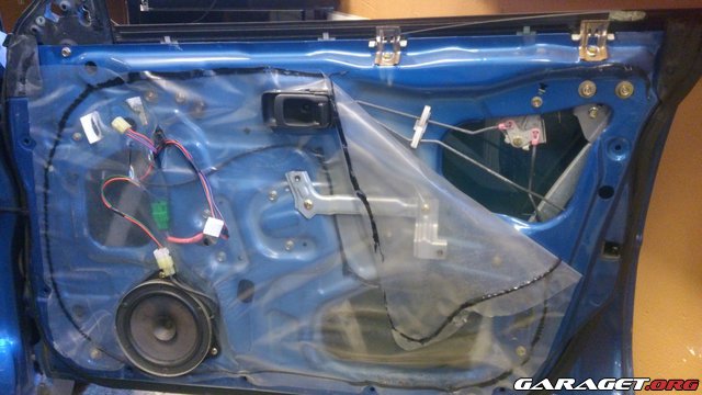

https://www1.garaget.org/gallery/images/3/2302/2302-b7e44feb61e63d81f389ecad1c01da00.jpgIdag var målet att hänga av en dörr och ta med till jobbet och göra i ordning.

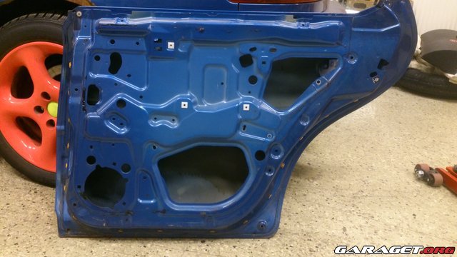

https://www1.garaget.org/gallery/images/3/2302/2302-16f88b38720ea00add19e9884b23c243.jpg
Allt ur.
https://www1.garaget.org/gallery/images/3/2302/2302-4033819b89520c39984a50dc40c1a47b.jpg
Så ja avhängd och nu inlagd i andra subban för förd emot jobbet!

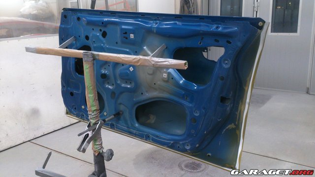

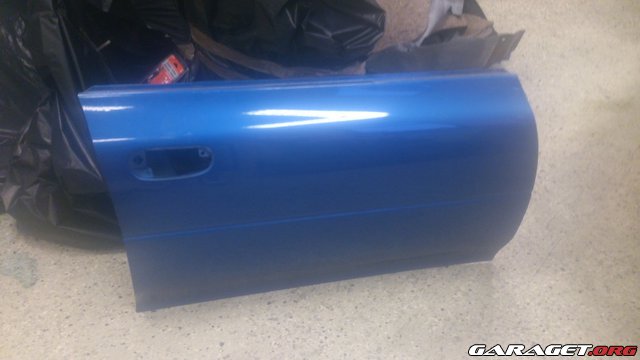

Har varit lite på jobbet hela helgen och pysslat med annat, men mellan torktider och annat tog ja fram en dörr:
https://www1.garaget.org/gallery/images/3/2302/2302-7942a598f864b90b7307150c06d64efb.jpg

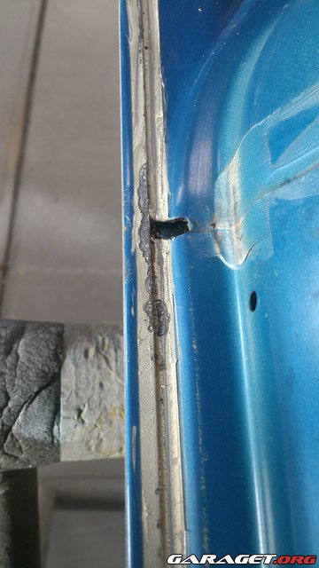

Tvättat av den noga även tagit bort allt rostskydd på insidan av dörrspegeln.

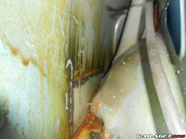

https://www1.garaget.org/gallery/images/3/2302/2302-2f86bfc3f9d61b65f350f0325ec7d63d.jpg
Nån som fyllt på rostskyddsolja en gång i tiden skall svetsas igen.

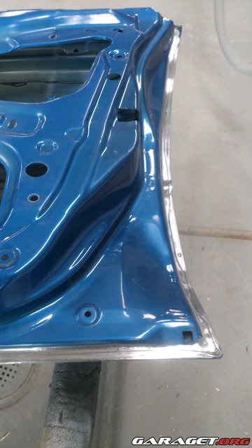

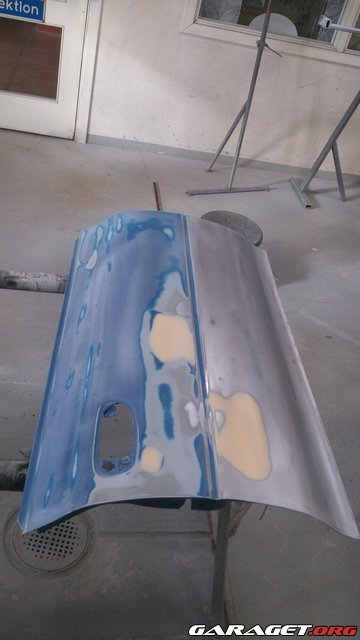

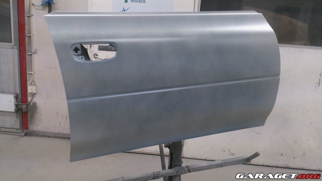

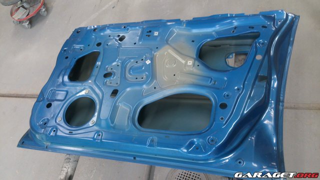

https://www1.garaget.org/gallery/images/3/2302/2302-60d9c4eced6277635aa9df332a25f79d.jpg
Färdig för grund på utsidan, va tyvärr några dörruppslag.

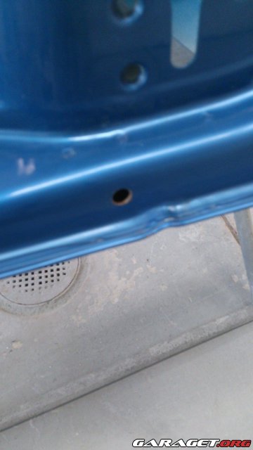

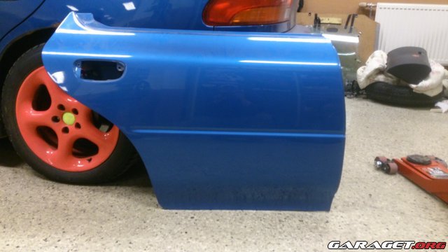

https://www1.garaget.org/gallery/images/3/2302/2302-414ffdd185d4bba180f735790c78e32b.jpg
Enda ytrosten på hela dörren i falskanten smile
https://www1.garaget.org/gallery/images/3/2302/2302-62a53ff852fbd11fd734459abeca2055.jpg
Renslipad fals smile
De va de lilla jag han med denna helg, men tror att ja kan få på grund på dörren och små modda den lite tills veckans slut.

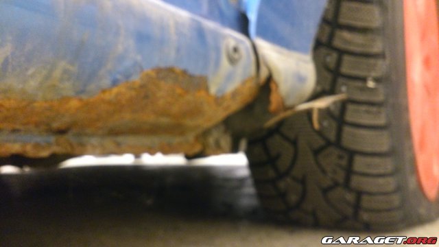

https://www1.garaget.org/gallery/images/3/2302/2302-a4f02429110f98def4edab0aa8d2bf4a.jpg
Dörren av.
https://www1.garaget.org/gallery/images/3/2302/2302-ee915366105a713db2866bb06e5a5857.jpg
insida, lite rost längst ner i framkant.
https://www1.garaget.org/gallery/images/3/2302/2302-6b9519ca46bd58536b44ca397615932f.jpg
börjar bli rent...

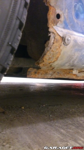

https://www1.garaget.org/gallery/images/3/2302/2302-32e2d836c2c874745c35b1d2f499d9d3.jpg
Oj, blir framskärmsbyte, tröskeln är räddningsbar.
