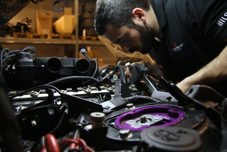

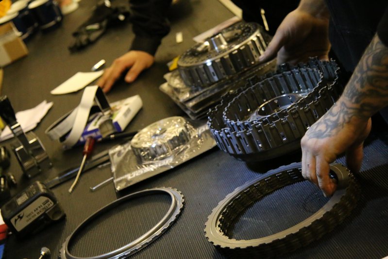

Veckans arbete!
Nu börjar det hända grejer på riktigt smile
http://rejsa.nu/im/user/19925/2016-03-04-18-42-57_img_3544.jpg

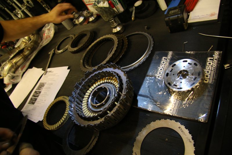

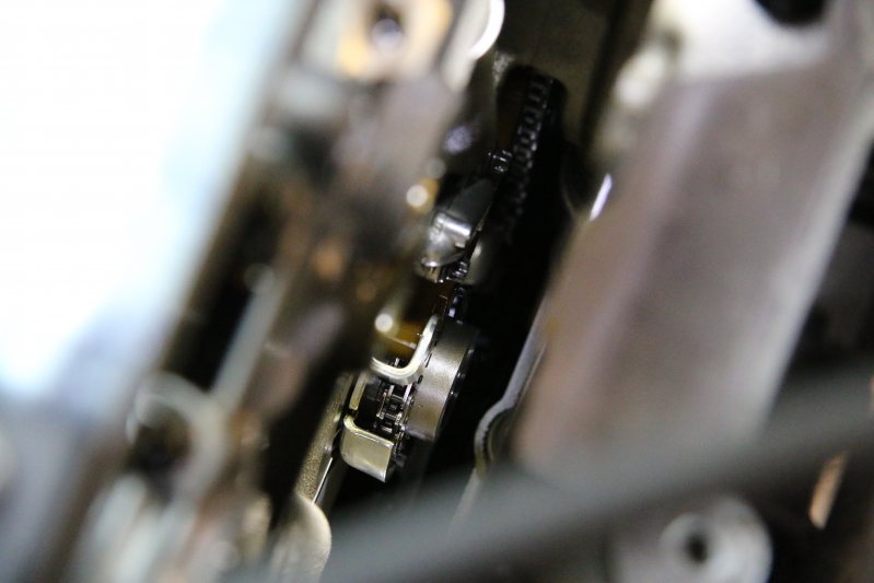

Dodson Motorsport kopplingspaket installerat och klart.
Vi ska bara lyfta upp växellådan igen och köra alla inlärningsprocesser.
http://rejsa.nu/im/user/19925/2016-03-04-18-42-57_img_3553.jpg
http://rejsa.nu/im/user/19925/2016-03-04-18-42-57_img_3560.jpg
Den nya hubben och drevet på plats.

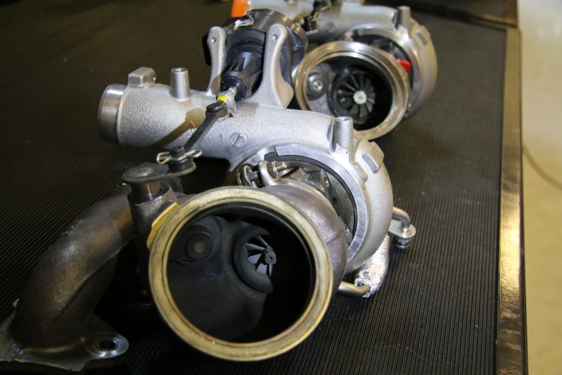

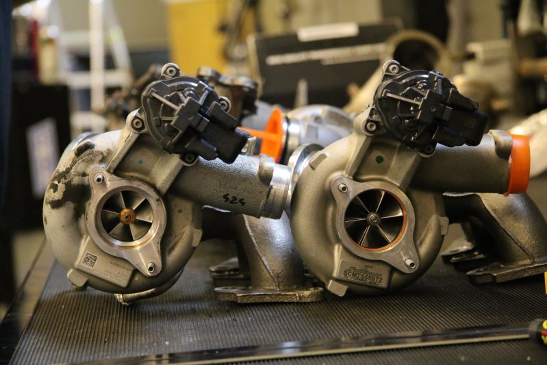

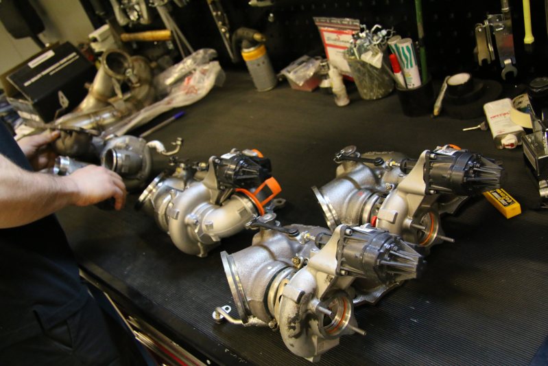

De nya Schmiedmann Steg-2 turboaggregaten får avsluta veckan smile
http://rejsa.nu/im/user/19925/2016-03-04-18-42-57_img_3578.jpg
http://rejsa.nu/im/user/19925/2016-03-04-18-42-57_img_3580.jpg
Original / Schmiedmann Steg-2
http://rejsa.nu/im/user/19925/2016-03-04-18-42-57_img_3582.jpg

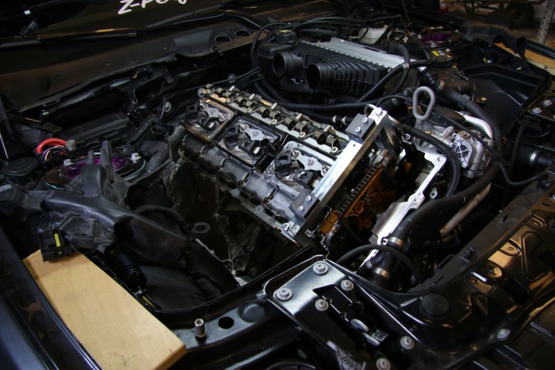

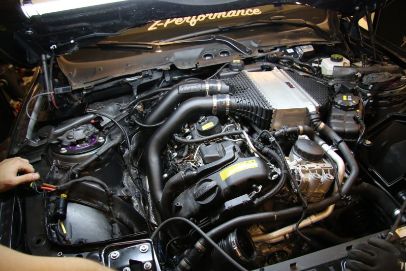

Arbetet går framåt och igår kväll var turboaggregaten, avgassystem och de nya tryckrören i aluminium monterade.
Inlärningen av den nya kopplingen tog tid och vi fick pausa till idag.
Vi var lite lätt oroade att något blivit fel då inlärningen av kopplingens dragläge misslyckades flera gånger men efter att ha kört ca 5km lugnt fram och tillbaka på gatan utanför så gick det utan problem.

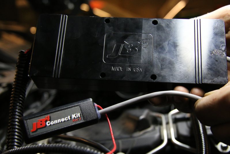

JB4 Bluetooth inkopplat, nu kan man mappa, läsa felkoder, byta map och mycket mer direkt via telefonen.
Kan rekommendera detta starkt till alla som kör eller har tänkt köra med JB4.

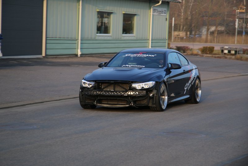

Fredagen bjöd på riktigt härligt vårväder och vi kunde äntligen ta ut och testa bilen lite lätt.
http://rejsa.nu/im/user/19925/2016-03-11-18-52-40_img_3730.jpg
http://rejsa.nu/im/user/19925/2016-03-11-18-52-40_img_3742.jpg

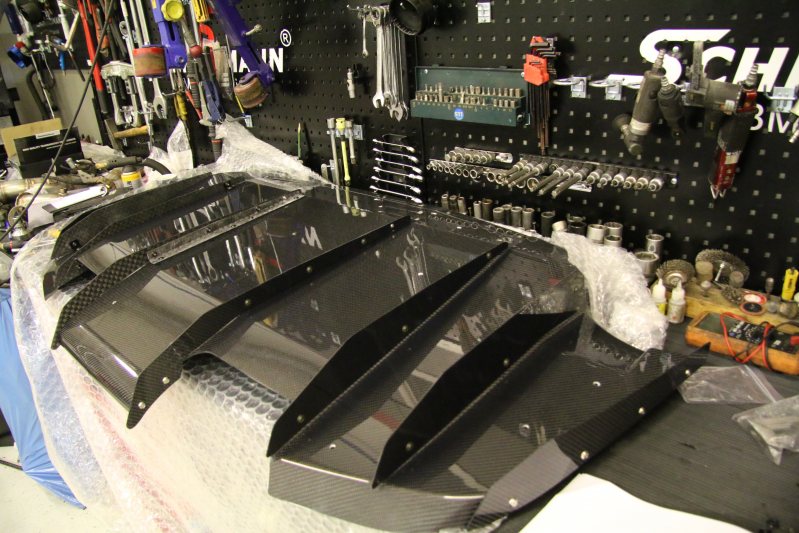

Idag kom det även lite fler delar till vår bil bl.a. en ny diffuser:
http://rejsa.nu/im/user/19925/2016-03-15-20-07-12_img_3750.jpg

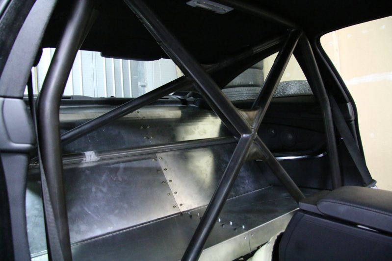

Just nu står bilen hos Mad Performance för byggnation av brandvägg.
Plåtarna ska kläs i mocka och sedan så ska det blir lite fler detaljer i rött är tanken.

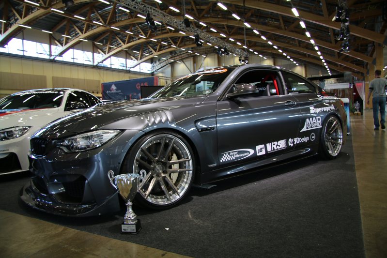

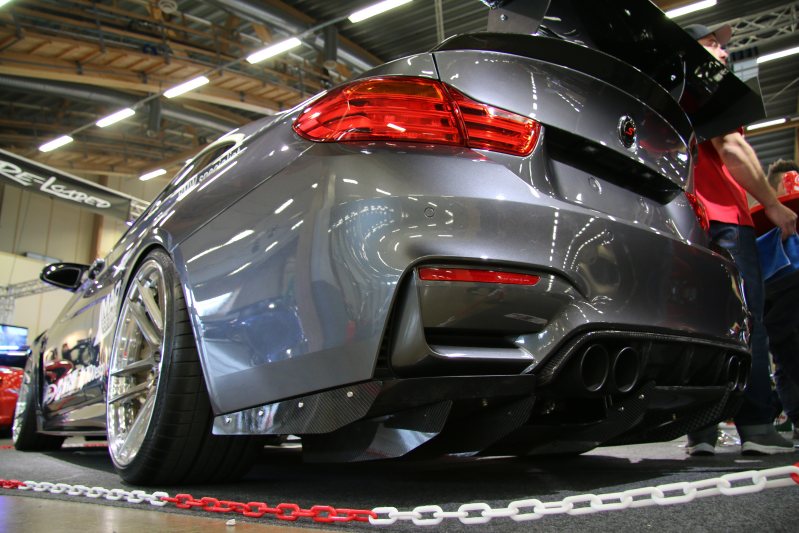

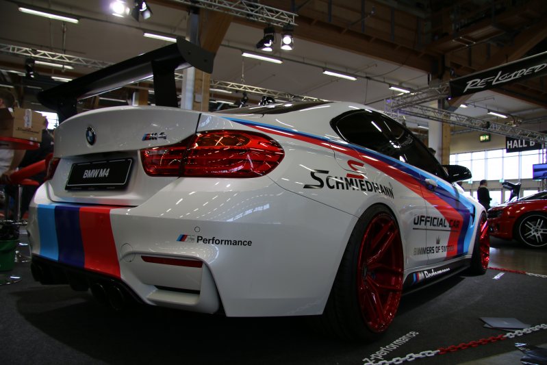

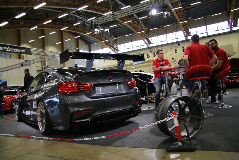

Då var man tillbaka igen i det vardagliga efter 2 intensiva veckor.
Vi fick ihop bilen i sista sekund inför Elmia och den fick minst sagt mycket uppmärksamhet på mässan.
Helgen avslutades på på bästa sätt med pris i Jury's Choice.
http://rejsa.nu/im/user/19925/2016-03-31-16-00-51_img_3824.jpg
http://rejsa.nu/im/user/19925/2016-03-31-16-00-51_img_3833.jpg
http://rejsa.nu/im/user/19925/2016-03-31-16-00-51_img_3843.jpg
http://rejsa.nu/im/user/19925/2016-03-31-16-00-51_img_3862.jpg

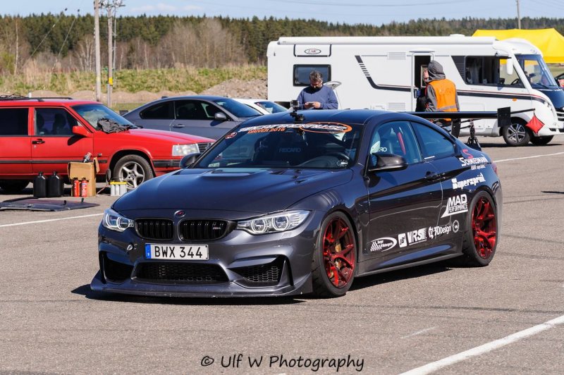

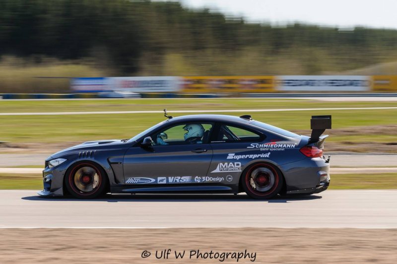

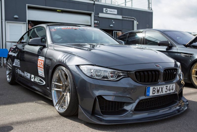

Andra bandagen med bilen avklarad!
Denna gången var det Timeattack.nu's Media dag på Gelleråsen.
Bilen känns helt grym och har otroligt bra fäste trots den höga effekten.
Officiell bästa tid för dagen landade på 1:13:38 men under andra passet på förmiddagen körde jag 1:12:95 ca, tyvärr så fick jag inte igång laptimern på detta passet så jag får lita på videon smile
http://rejsa.nu/im/user/19925/2016-05-06-10-19-26_13161969_489934157864343_3947042054851957943_o.jpg
http://rejsa.nu/im/user/19925/2016-05-06-10-19-26_13173034_489933937864365_255456320602628468_o.jpg

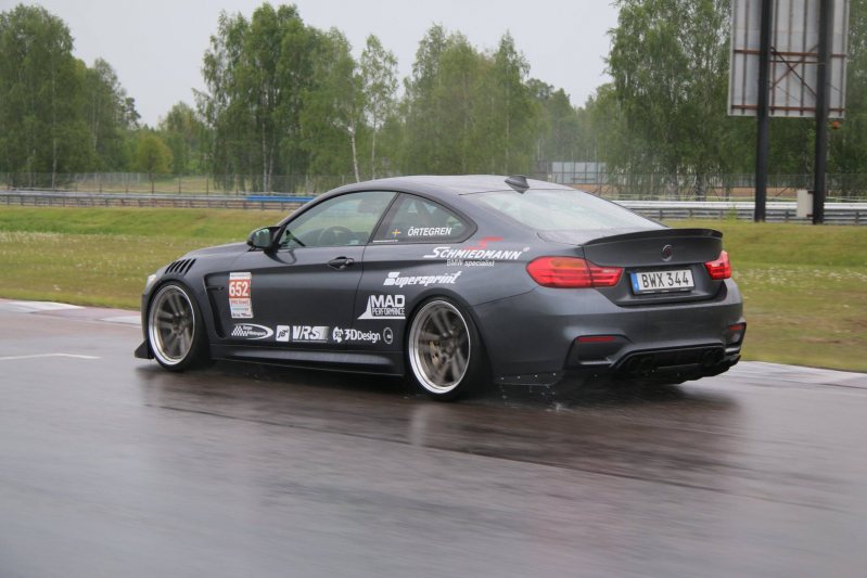

Förra helgen var minst sagt intensiv med Bimmers of Sweden fredag - lördag och sedan utställning i Tjolöholm på söndagen.
Eftersom det regnade på fredagen blev det inte någon 402-meters körning och vi fick lov att vara ute på banan och fota vilket resulterade i en hel del schyssta bilder.
http://rejsa.nu/im/user/19925/2016-05-27-11-44-20_mantorp2016.jpg
http://rejsa.nu/im/user/19925/2016-05-27-11-44-20_mantorp2016_0.jpg
http://rejsa.nu/im/user/19925/2016-05-27-11-44-20_mantorp2016_1.jpg
http://rejsa.nu/im/user/19925/2016-05-27-11-44-20_mantorp2016_2.jpg
http://rejsa.nu/im/user/19925/2016-05-27-11-44-20_mantorp2016_3.jpg

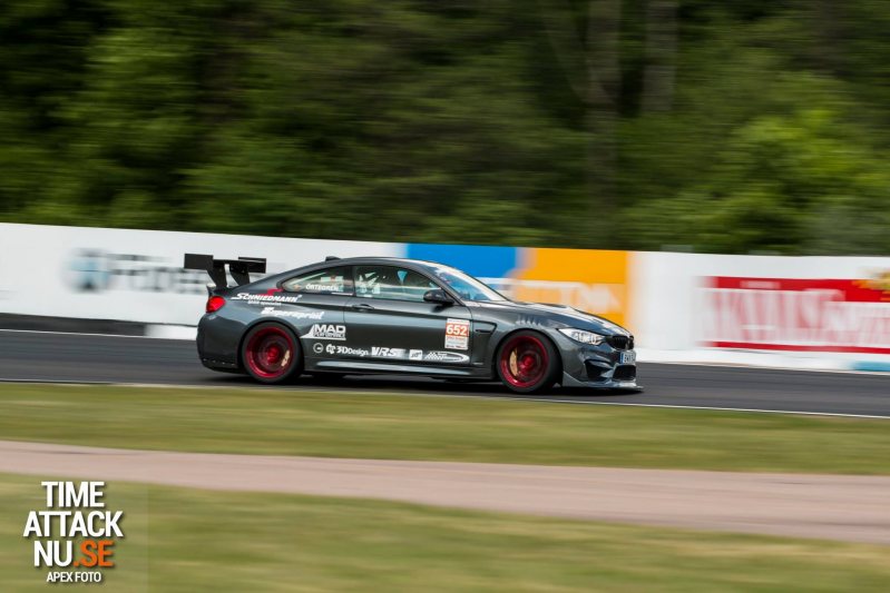

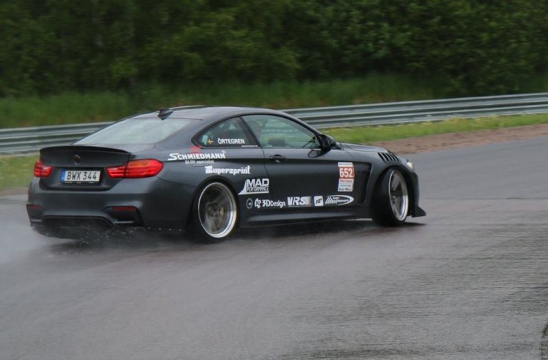

Riktigt nöjd med helgens körning på Ring Knutstorp även om det kändes lite snopet att vara så nära en 3:e plats (0,034 sekunder för att vara exakt).
Det slutade alltså med en 4:e plats i finalen med tiden 1:05:956
Benny Persson som tog hem 3:e platsen körde på 1:05:922
Riktigt kul att köra superlaps final för första gången där man bara har ett varv på sig i finalen.
Har nog aldrig varit så fokuserad i hela mitt liv.
Det syntes också på tiderna då min snabbaste tid i kvalet var 1:06:357
http://rejsa.nu/im/user/19925/2016-05-31-10-18-45_knutstorp20160528_1.jpg
