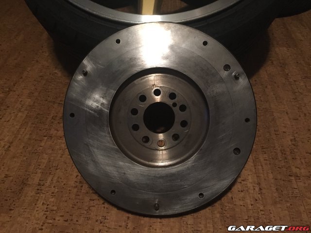

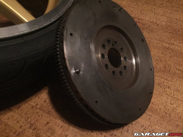

Behöver lite hjälp.. Detta svänghjulet ska komma från en tidig 850 glt men hur kollar man att det verkligen är ett sånt? Finns inga nummer på svänghjulet vad jag sett så någon som vet?

Ser ut som ett sånt ja har iallafall smile
Svårt tro de skulle va nått annat, men om du e osäker mät startkrans diametern och jämför med orginal, samt provmontera ihop med startmotorn

Okej kan man mäta det på nåt vis så man är säker på att det är rätt:)?

Grejen är att jag har ett automathjul på min motor och den kommer från s60 så kan inte jämföra:(

Har inte mitt svänghjul löst,, men bör va samma diameter på  själva startkransen, men tror bara de finns en typ av enkelmasse hjul så de e nog rätt

Hmm inget annat sätt att kolla för att bli helt säker ?wink

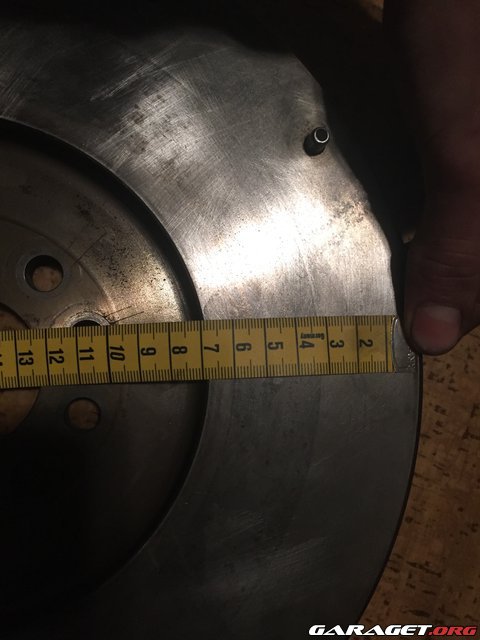

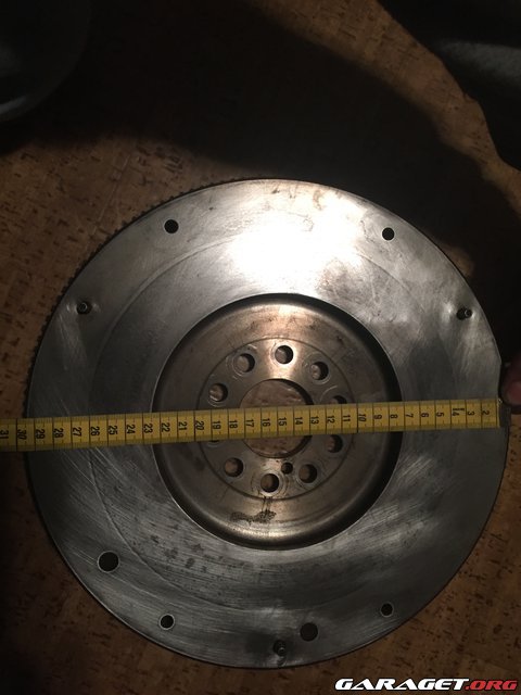

Lite fler bilder med mått, ingen som vet om det går att använda detta?

jo men är orolig att kopplingen från t5 inte passar på svänghjulet och har ingen koppling att testa med roll

de kommer den inte göra om du inte har en koppling ifrån en gammal t5

ska använda koppling från 850 t5 tänkte jag men passar den ?

ja den gamla, dom nyare har dubbel masse hjul

okej men passar t5 kopplingen på alla enkelmassiga svänghjul från 5orna ?

Ingen aning, ja har stiftat om min för annan tryckplatta

Okej hmm måste på nåt vis försöka få reda om man kan använda turbokoppling på detta hjulet roll

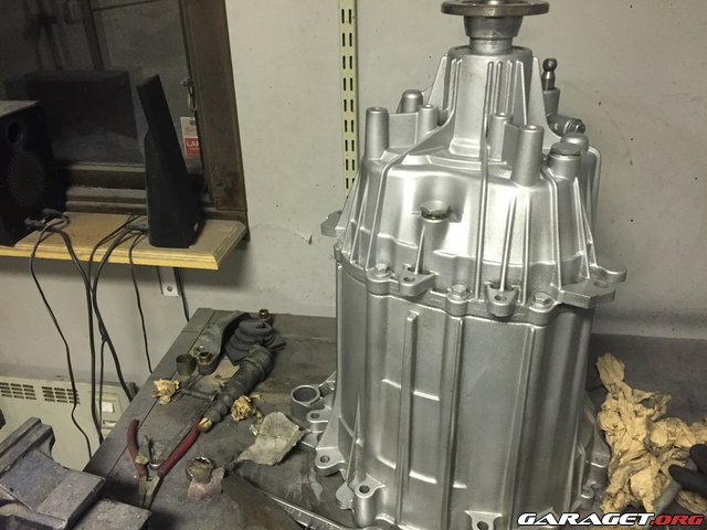

Verkar som det ska funka med turbo koppling på det svänghjulet smile
Har gett växellådan lite färg smile
https://www1.garaget.org/gallery/images/179/178783/178783-fab67385fca33ba3f64e892f2c7b2ad3.jpg
Ska även försöka beställa det lilla vattenröret på Volvo och skaffa den rätta tempgivaren inom kort nu smile
