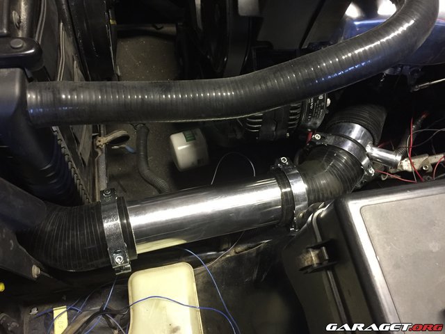

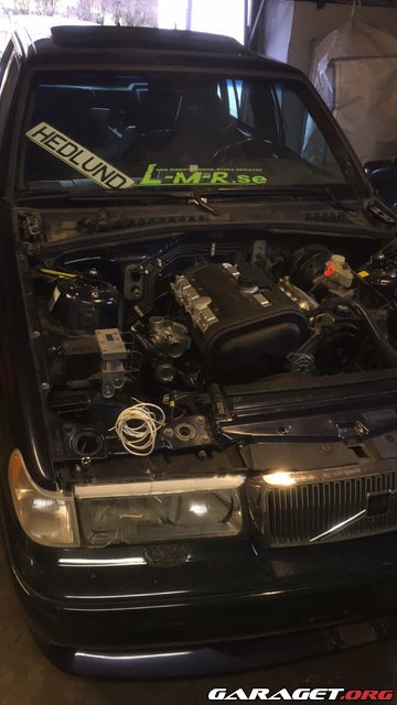

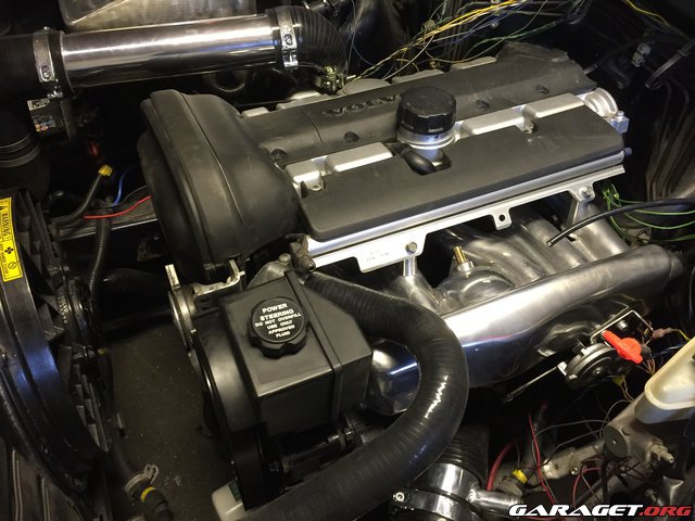

Håller nu på att koppla in alla kontakter på motorn och har även fått dit intercoolern så det går framåt smile

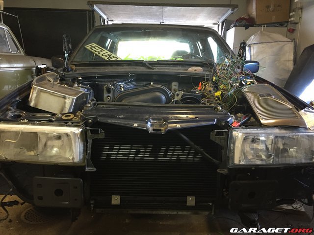

Ska byta höger lampa men va bara tvungen att få ihop fronten å se big_smile
https://www1.garaget.org/gallery/images/179/178783/178783-669997817e5820ff08e1151aadaf2fa0.jpg
Ska även börja försöka hitta en lösning på wg fäste imorgon smile

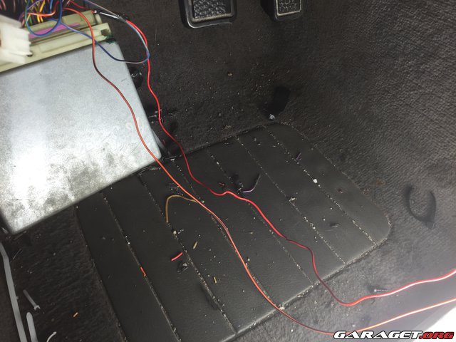

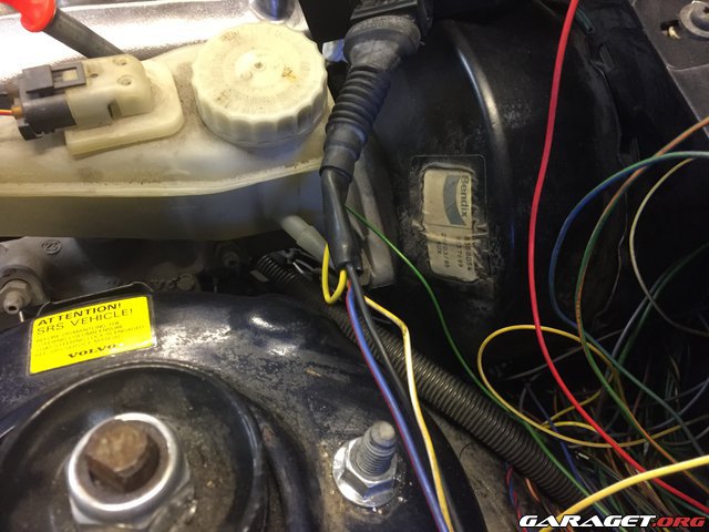

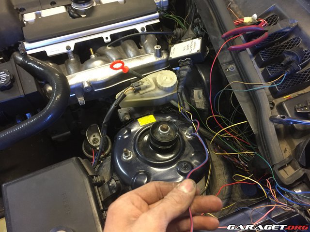

Inte uppdaterat på ett tag men håller på förfullt varje dag och just nu är nästan all el klar, men är lite osäker på 2 kablar i elhärvan smile
Den ena kabeln är röd och den ska det direktström på vad jag kan se men ska den kopplas över någon säkring?
Och den andra är orange/svart och den hittar jag inte på något schema, någon som vet?
Båda kablarna är från styrboxen..

den röda sätter du i säkringsdosan på den säkringen som är till motorstyrningen orginal, kolla bara så att den har ström på både läge 2 och 3 i tändningslåset!

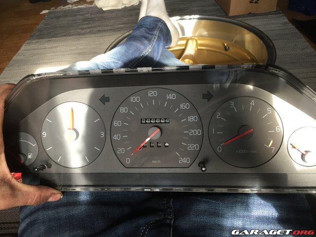

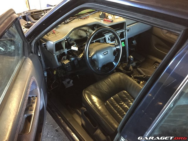

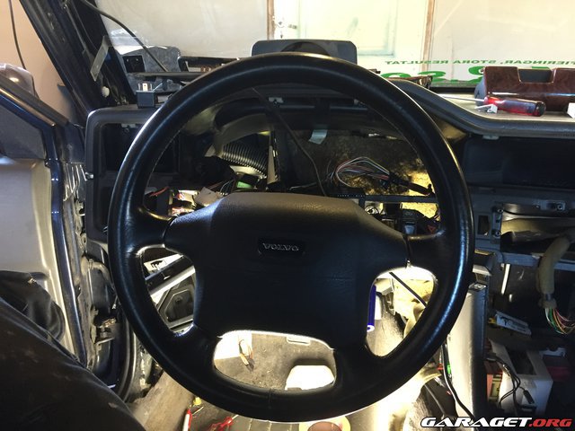

Kopplat klart oljetryck, tempmätare, laddlampa m.m och plockat ur mätarhuset för nollställning och hade dåligt att göra så köpte mätarringar och vita led lampor och sätter i.. Tanken med bilen är ju att göra den modern med nyare motor, och sen kommer även nyare ratt från s60 eller s80 monteras och även mycket andra delar från modernare Volvo bilar wink

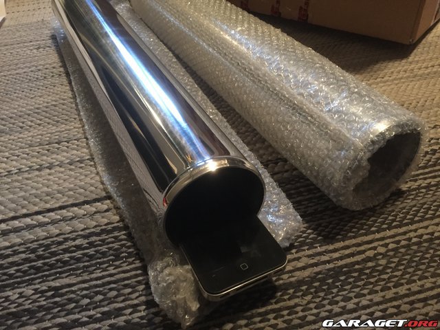

elen klar! bara koppla diagnos grejerna kvar.. det som återstår innan provstart är tryckrör,fylla vätskor och dra bränsleledningar från tanken och framåt roll
fick hem 3" alurör idag och slangarna kommer på måndags sen måste jag bara veta hur jag ska göra med bränslerör.. köpa kopparrör eller hur gör man? tongue

3" tryckrör
https://www1.garaget.org/gallery/images/179/178783/178783-fd26080cb169fd55b55f44e528829cdf.jpg

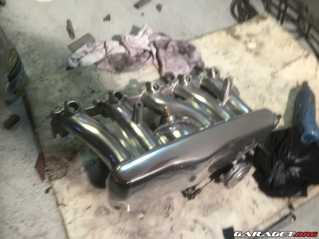

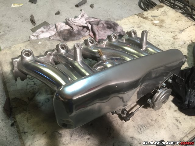

lite bilder på tryckrörsbgget och på insuget som polerades "lite" lol

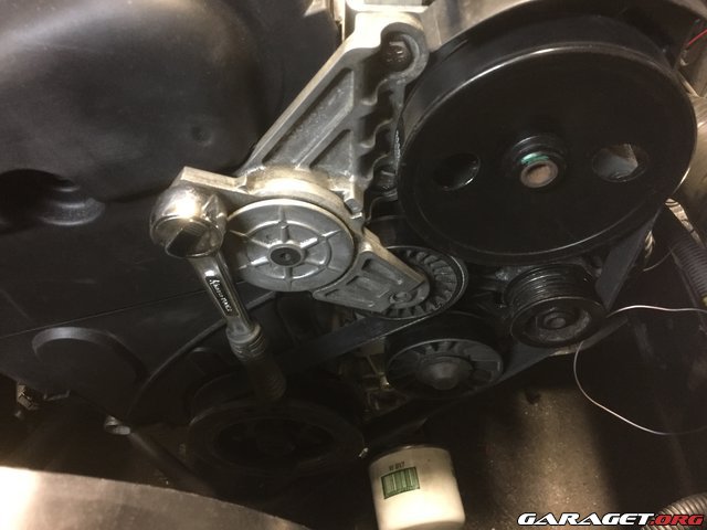

har dock lite problem hmm jag köpte en drivrem till 850 UTAN ac som man tydligen ska ha, men den verkar för kort så jag kan inte dra den som den ska dras och som jag dragit på denna bilden är vell fel? längden på remmen är 1250mm så vad är felet?

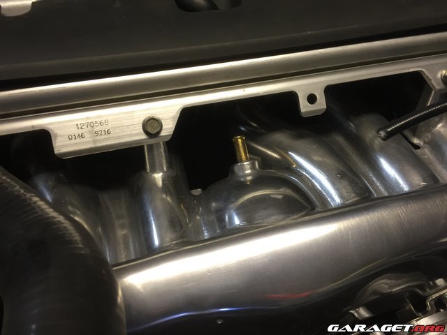

och vad ska kopplas på denna anslutningen mitt på insuget?
https://www1.garaget.org/gallery/images/179/178783/178783-918eb868b7c4edf69c239e418e99a2d3.jpg
hjälp tack roll

Såhär ska remmen vara. Jag har den anslutningen pluggad.

Vet inte hur lång den är, men är till 850 utan ac. Tror dim räcker, sträckaren är ju jättelångt in på bilden.
