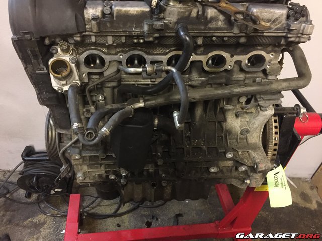

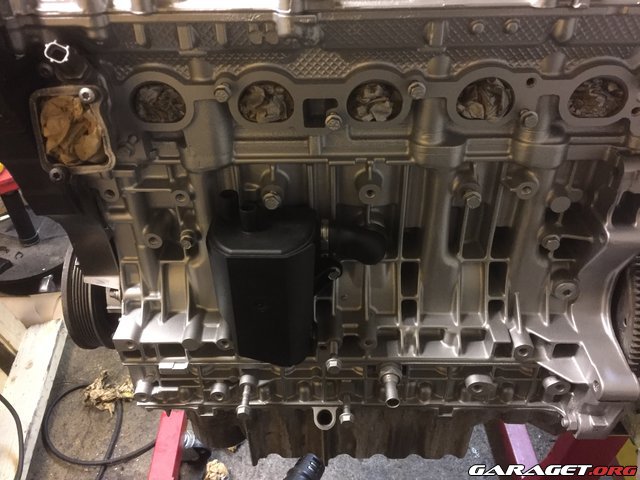

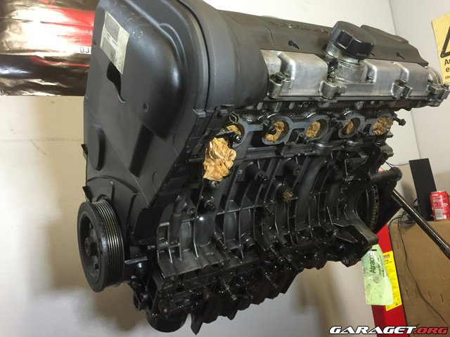

tagit bort s60 elen eftersom jag ska använda 850 el och även plockat ner insug m.m för att rengöra,slipa och måla blocket tongue
https://www1.garaget.org/gallery/images/179/178783/178783-3a591b279f42680c9b836b7f7457721e.jpg
https://www1.garaget.org/gallery/images/179/178783/178783-9b135d2cf2c14b0737497ddb51a0635c.jpg
lär bli endel jobb med rengörningen neutral

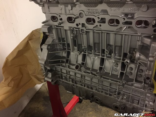

beställde motorfärg idag och den kommer imorgon så då ska det målas big_smile
gjort klart det sista för att måla, ska plocka av grejer och maskera lite bara..
https://www1.garaget.org/gallery/images/179/178783/178783-e9cb1cd53afeebe6c555473758ac2ccb.jpg
https://www1.garaget.org/gallery/images/179/178783/178783-6813420480e9952b37f32b1929d471f7.jpg

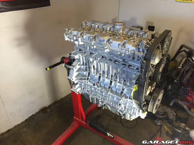

blocket lackat big_smile
https://www1.garaget.org/gallery/images/179/178783/178783-1fcdf67a98d0c069f5aefbab61cea7a3.jpg

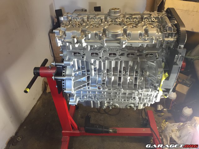

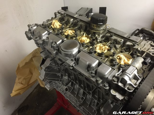

målat toppen och ventilkåpan men ska på lite klarlack imorgon tänkte jag och sen börja montera tillbaka spolarna och göra iordning motorfästena som dom ser fräscha ut också tongue
https://www1.garaget.org/gallery/images/179/178783/178783-53b32f2730b7602608a7760b657d80b0.jpg
https://www1.garaget.org/gallery/images/179/178783/178783-4bc028cf8931e4e00f664904bedb5fe5.jpg

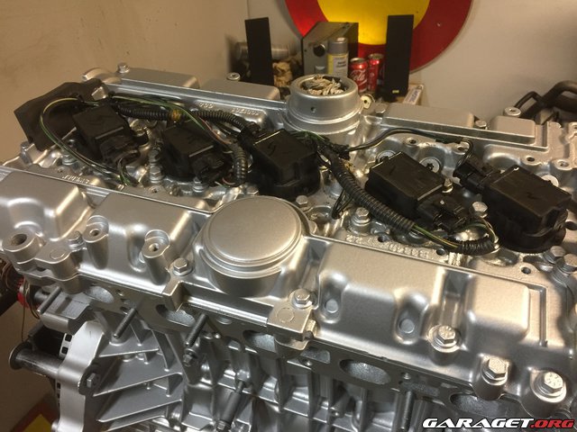

börjat montera ihop lite grejer på motorn och även börjat montera alla 850 givare tongue
först rengjordes spolarna sen montering

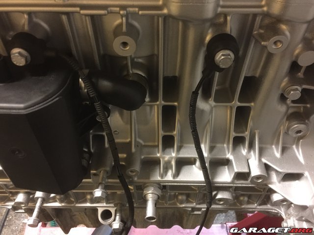

sen gjorde jag rent vevhusburken och montera knacksensorerna från 850 t5 tongue
https://www1.garaget.org/gallery/images/179/178783/178783-169d9fc6e8b4d2c074bf64eedecadd4e.jpg
närmare bild på knacksensorerna
https://www1.garaget.org/gallery/images/179/178783/178783-9977d3b735a75c3747f28dad221d67a2.jpg

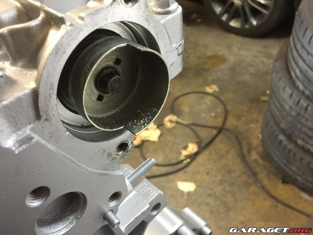

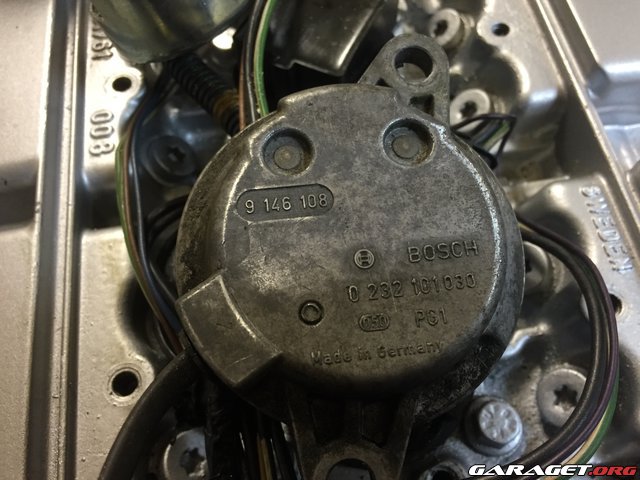

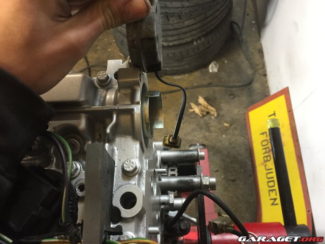

började montera kamlägesgivaren från 850 och hylsan som ska sitta på kammen men givare går inte att få över hylsan, den går för långt ut så den "bottnar" i givare.. så hur gör man? slipa i kanten på hylsan eller? sad
lite bilder på problemet hmm
https://www1.garaget.org/gallery/images/179/178783/178783-7138ab951009cd5fa17d6aa439a61a7a.jpg
https://www1.garaget.org/gallery/images/179/178783/178783-4e1aab72a796e3137e9e304a52fa2976.jpg
https://www1.garaget.org/gallery/images/179/178783/178783-4e2b614b1a198d5e453ee39c24b49448.jpg

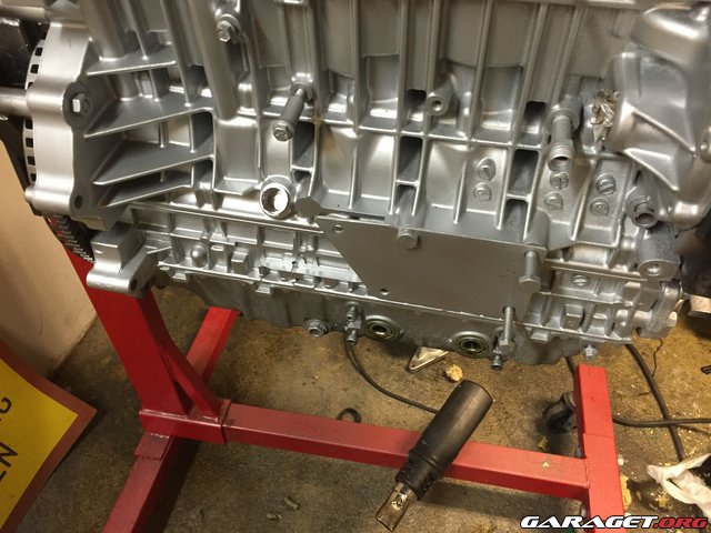

fått färg på adapterplattan till motorfästet
https://www1.garaget.org/gallery/images/179/178783/178783-6c6196148c2eb668895ff8c93a201fd9.jpg

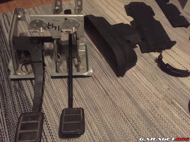

börjat rengöra kåpor och köpt pedalställ (bilen är automat)
https://www1.garaget.org/gallery/images/179/178783/178783-4c6c97a3b1bc251390a3fe20a3e21c33.jpg
