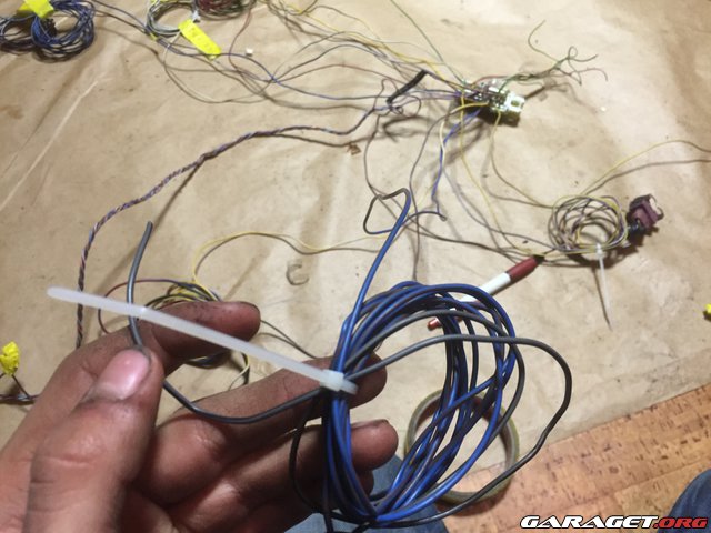

Lite problem sad I mitt elschema till 850 t5 står det "turbo control valve" att det ska gå en grå/svart kabel till boxen men i min härva går det en blå/brun kabel till boxen från den kontakten och den grå/svarta går ingenstans hmm

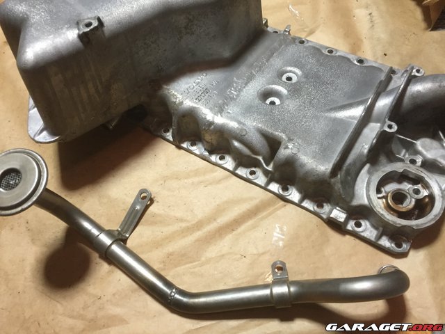

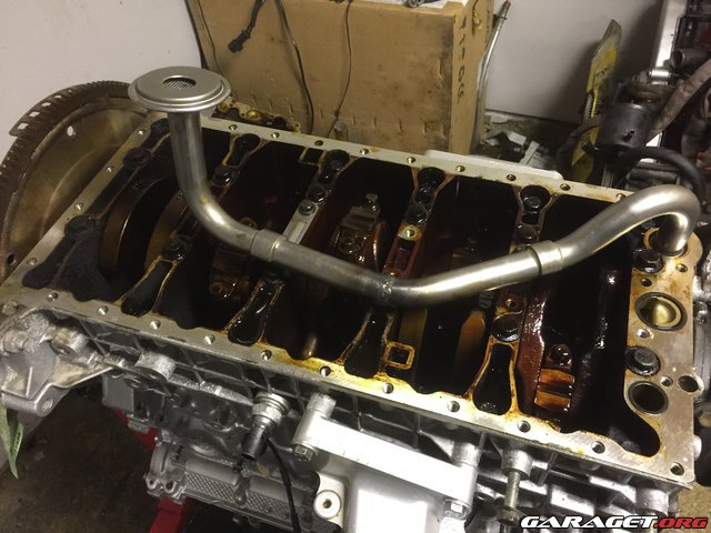

Tråget och pickupen kortade och färdiga för montering big_smile
https://www1.garaget.org/gallery/images/179/178783/178783-7f2df3b09a41e410fe4f96bf81a0773a.jpg

kollat upp elen och är tydligen en elhärva från v70/s70 turbo jag har neutral men har klippt den som det bör vara så det borde vell gå att använda den härvan och bara köpa en startspärrsfri styrbox från 850? eller roll

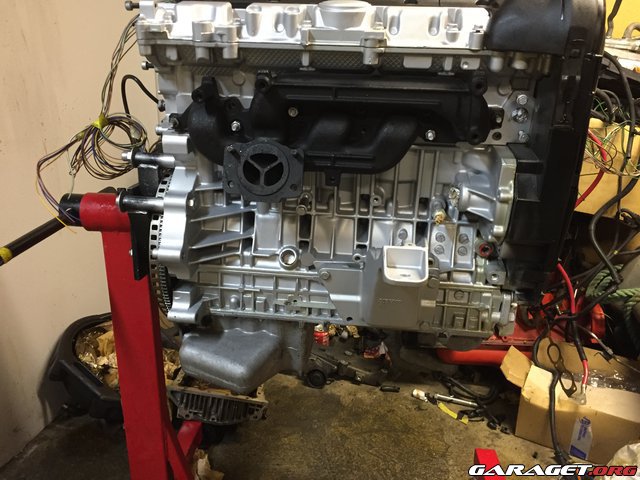

Jo det är lite kul smile ska snart försöka få i motorn och fixa elen smile

Tråget på plats big_smile
https://www1.garaget.org/gallery/images/179/178783/178783-7305e4a8e752a423f8e807e26ba0861f.jpg
https://www1.garaget.org/gallery/images/179/178783/178783-42775889bf6f103138906fcd99a51892.jpg

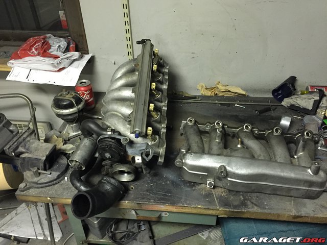

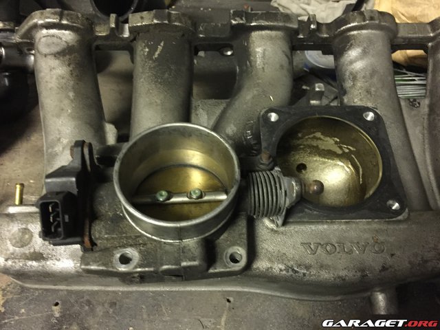

även börjat kolla lite smått på insuget, har även skaffat ett 850 insug att ta delar av tongue
https://www1.garaget.org/gallery/images/179/178783/178783-f4550a2009ed0f9637478208aff1298a.jpg
någon som vet om man kan använda t5 original spjällhus eller måste man helt enkelt ha 3" från 850 glt/ 960 ?
https://www1.garaget.org/gallery/images/179/178783/178783-5baf0533ff3972e7d9223ef42c03d543.jpg

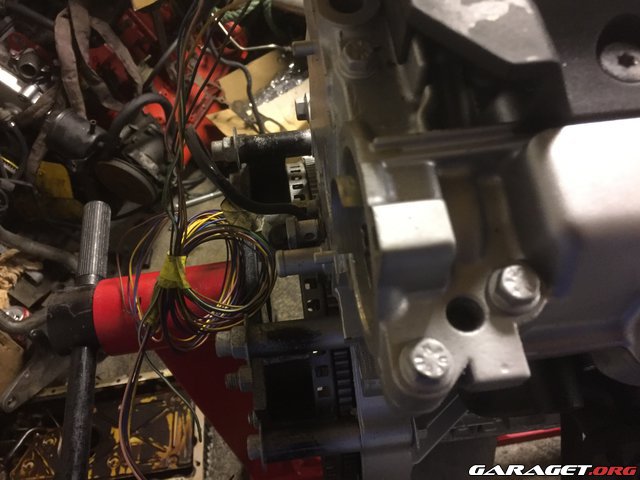

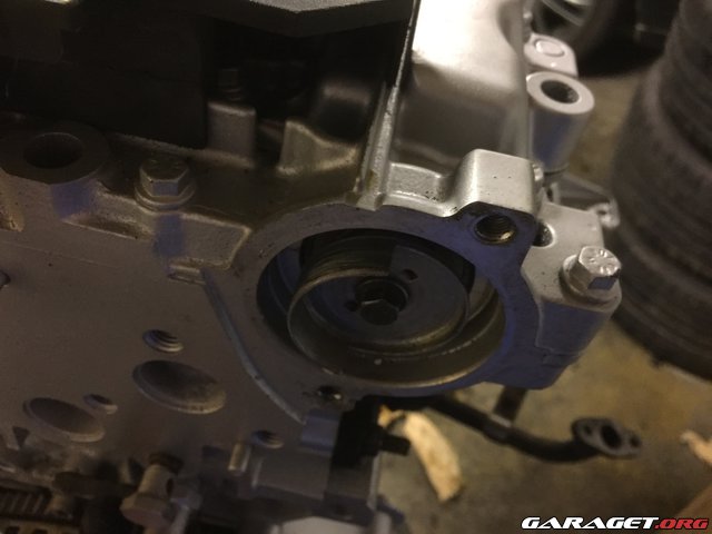

problemet med kamlägesgivaren löst! big_smile
https://www1.garaget.org/gallery/images/179/178783/178783-31c72f420f3867d0d5e8f6940b72c606.jpg
fick modda den "lite" men nu är det bara att smälla dit givaren tongue
https://www1.garaget.org/gallery/images/179/178783/178783-4e78fd381df9d7c431ebc82aa2abb664.jpg
