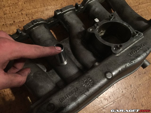

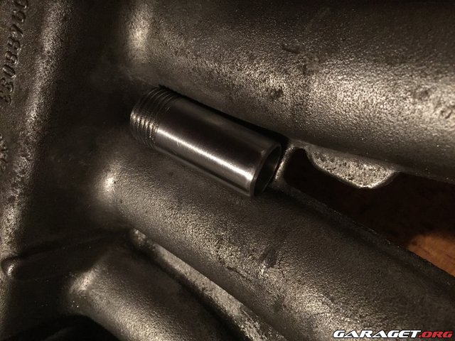

gjorde en egen nippel för tomgångsmotorn i skolan idag, ska gänga upp insuget och tvätta det imorgon tongue
https://www1.garaget.org/gallery/images/179/178783/178783-a9dacc23c4d0cac4b33f955e626649f9.jpg
tänkte sätta den på cyl 2 som alla andra verkar göra..
https://www1.garaget.org/gallery/images/179/178783/178783-4e24e1dab19460fb8db028d888e9ccde.jpg
http://www1.garaget.org/gallery/images/179/178783/178783-a9dacc23c4d0cac4b33f955e626649f9.jpg
http://www1.garaget.org/gallery/images/179/178783/178783-4e24e1dab19460fb8db028d888e9ccde.jpg

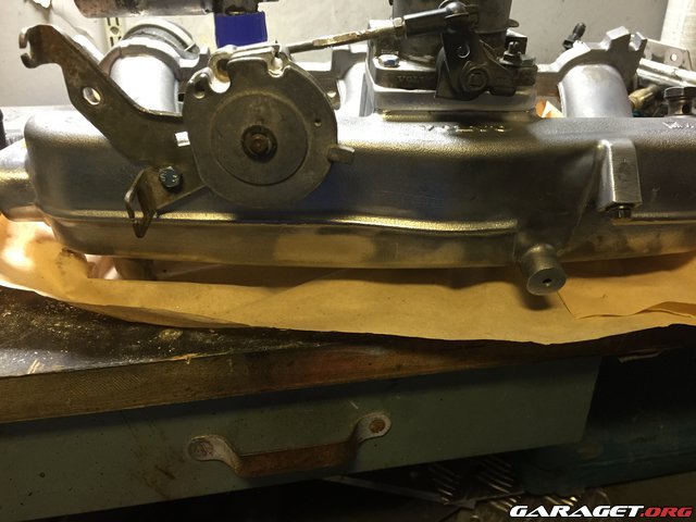

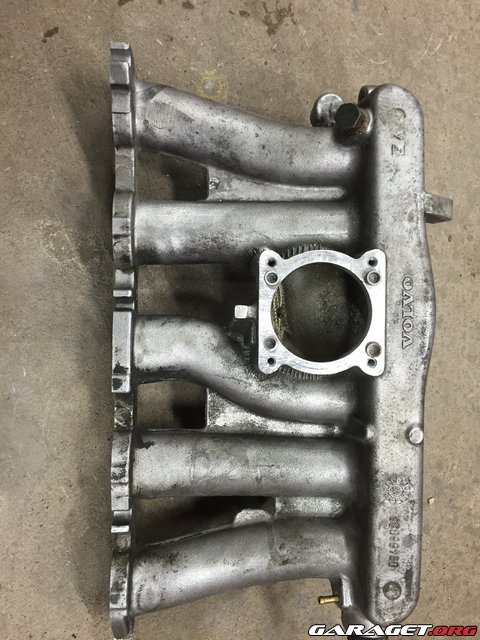

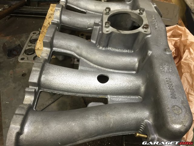

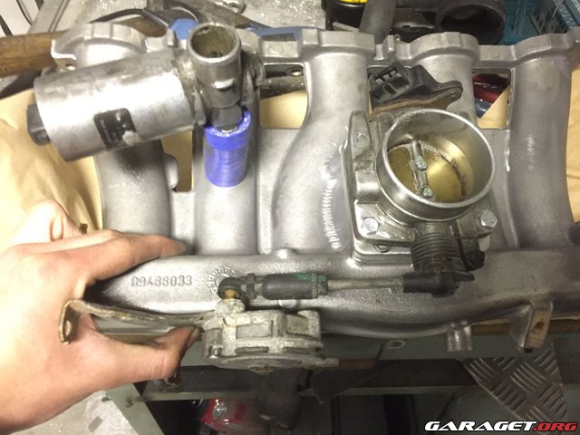

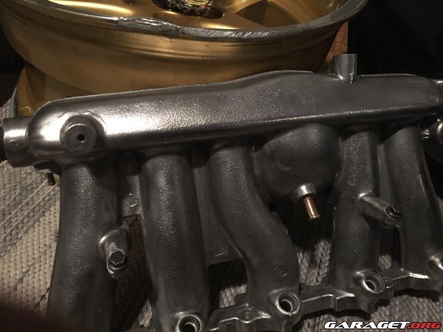

Började dagen med att tvätta mitt insug i serit då det var ganska skitigt och sen körde jag och Panservagnen här på garaget stålborste på insuget för att få det lite blankt tongue
https://www1.garaget.org/gallery/images/179/178783/178783-4acc282e84c3589f1301bc53f8896747.jpg
blev rent..
https://www1.garaget.org/gallery/images/179/178783/178783-5bc56992ae58187781c40d1d578bc162.jpg

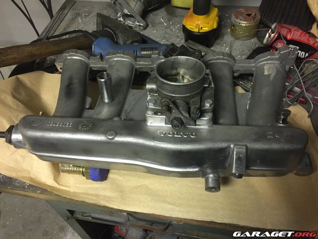

sen borrade jag ett hål och gängade upp för tomgångsmotorn
https://www1.garaget.org/gallery/images/179/178783/178783-faf56d17038e8eb17ca43f014d035d8e.jpg
och sen på men spjället och testa anslutningen jag gjorde under dagen smile
https://www1.garaget.org/gallery/images/179/178783/178783-fe82f924c4cc9dd60170b271c4b05edf.jpg

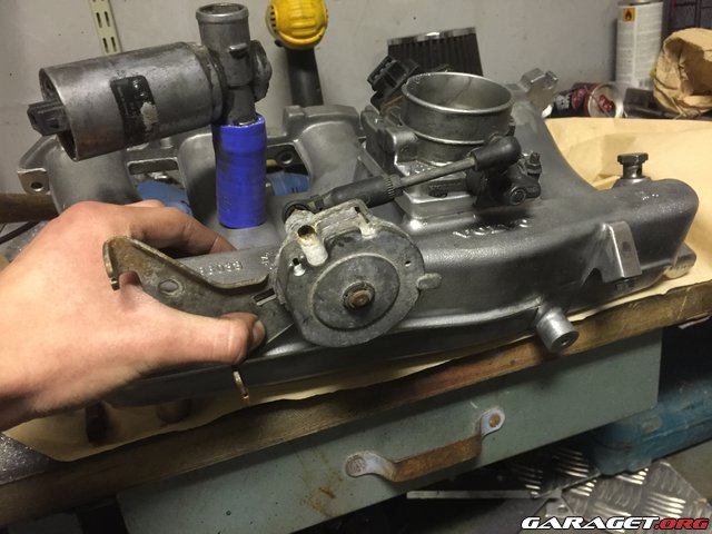

började sen kolla på en lösning för gasrullen, tänkte sätta den såhär:
https://www1.garaget.org/gallery/images/179/178783/178783-db42908f263d69b068699107b8a67300.jpg
https://www1.garaget.org/gallery/images/179/178783/178783-d91462be0358f2f35adb60ed927db133.jpg

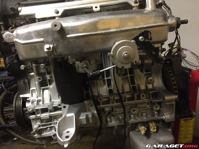

fått dit gasrulle smile ska plocka av den och måla den imorgon wink
https://www1.garaget.org/gallery/images/179/178783/178783-b6c6c6c4647670794f992ead574d72ff.jpg

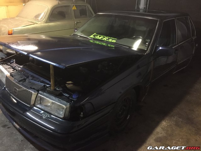

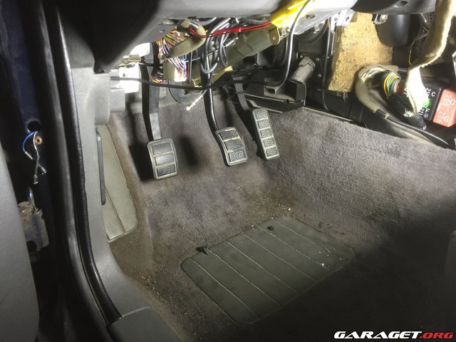

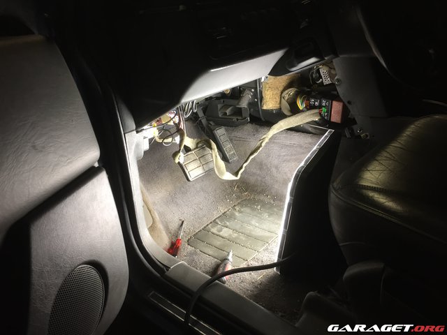

rullade in karossen för att börja med den lite medans jag letar delar till motorn smile
https://www1.garaget.org/gallery/images/179/178783/178783-3b5fe373cf1cdae77612904aec3bb81a.jpg

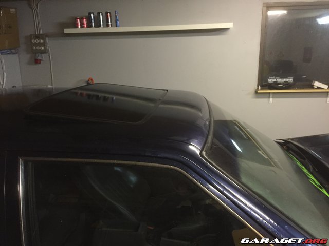

självklart åkte glasluckan upp på lut tongue
https://www1.garaget.org/gallery/images/179/178783/178783-80c9eccdb7af81d9d1ce3ff9d82650cc.jpg
sen började jag riva ner automat pedalstället

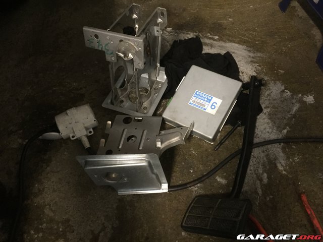

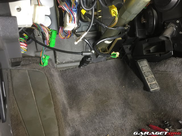

https://www1.garaget.org/gallery/images/179/178783/178783-7a5a1a97316645a55c68b6eabf38cd65.jpg
borta smile
https://www1.garaget.org/gallery/images/179/178783/178783-6951f74a96df550eaa0d14c8f086452e.jpg
allt som åkte ur.. även styrboxen för automatlådan smile
https://www1.garaget.org/gallery/images/179/178783/178783-8dd7691f039fb0be6e9beb1f5640930f.jpg
sen efter lite små krångel så satt stället från en manuell på plats, måste dock skaffa grejerna som behövs för att få den hydrauliska kopplingen att funka sen smile
