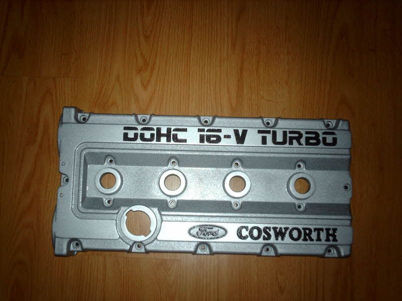

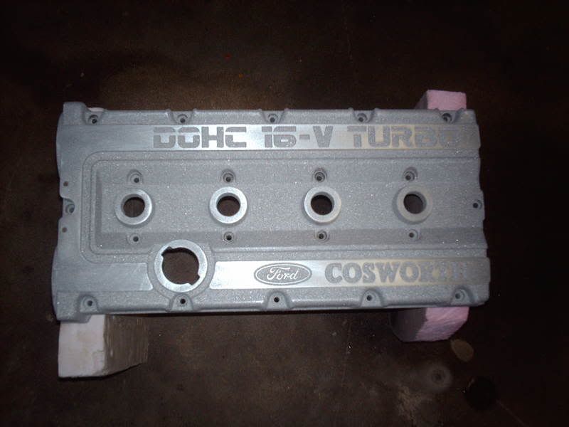

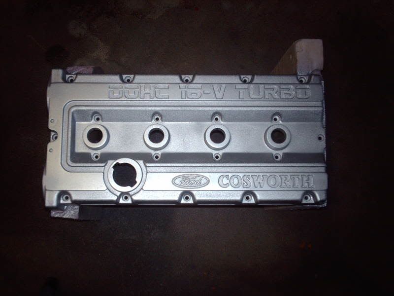

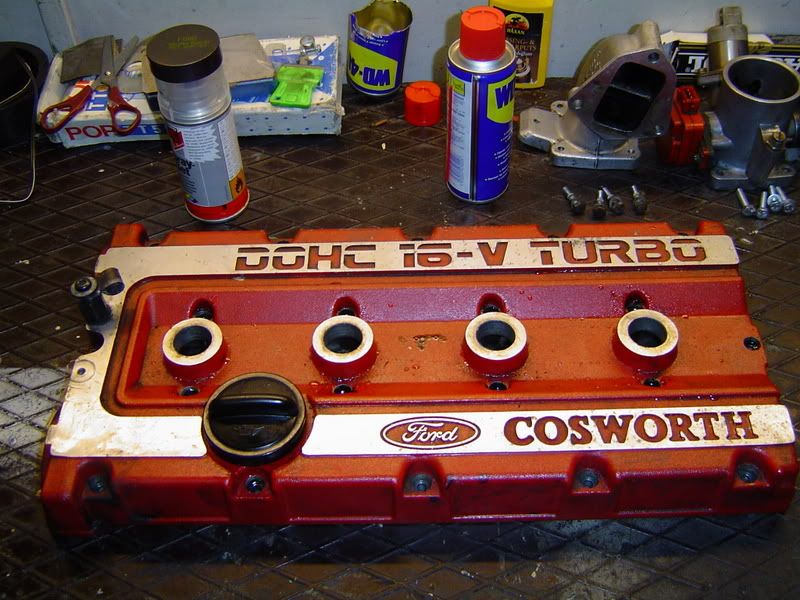

Har lackat ventilkåpan nu
Så här ser dom ut orginal
Ventilkåpan blästrad. Slipa upp fältet där texten står

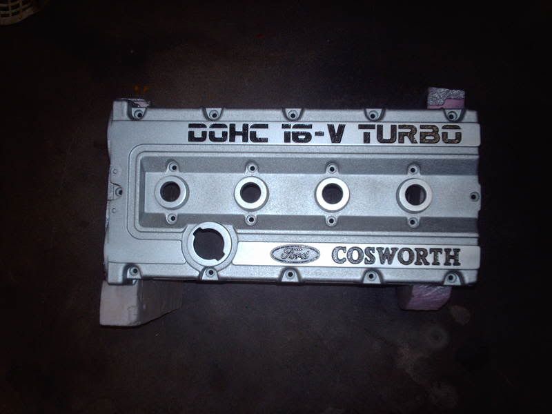

Lackade kåpan i silver-m-
Fyllde i texten i samma färg som bilen kommer bli
Klarlacka 3 varv. Slutresultatet vart lyckat

snyggt! vart hittade du "mattan"? var det en universal eller anpassad till bilen?

Mattan finns på realcar. Det är universal. Passar escort med flera

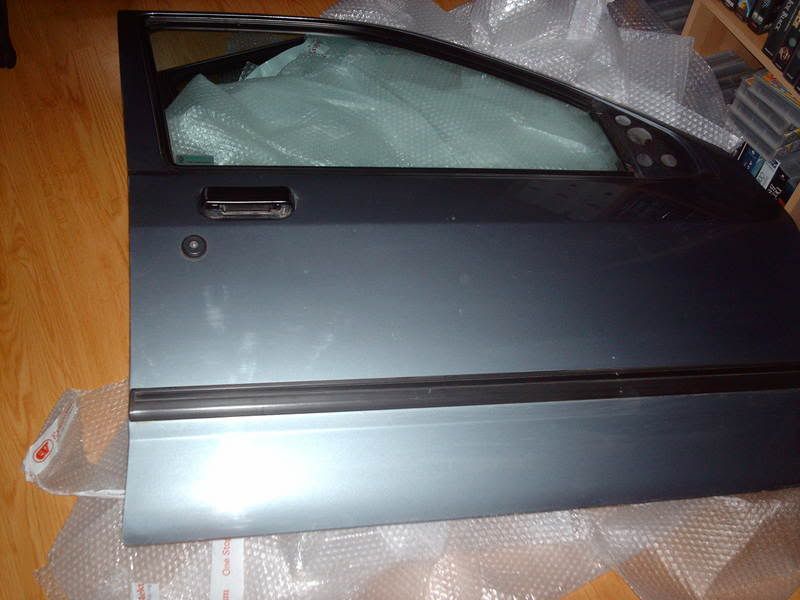

Dörrarna är på väg

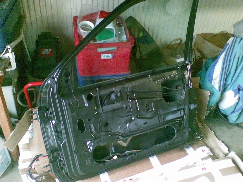

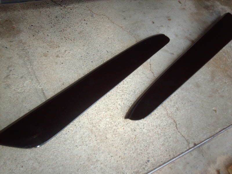

Fick dörrarna igår
Lackade dom idag.Blir nog klarlack i morgon

#173
dörrarna är klarlackade

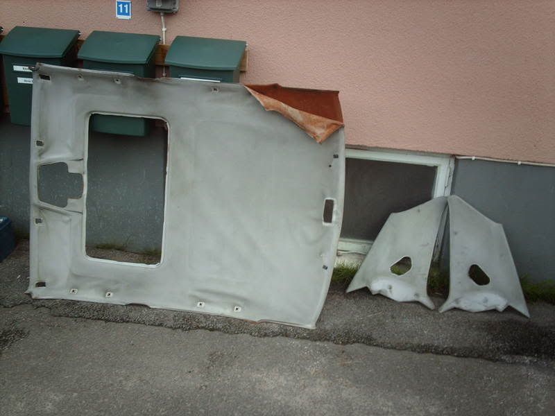

Tog ut innertaket och kåporna till c-stolparna från gammel bilen. Dom ska flockas svarta
