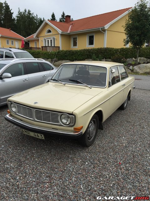

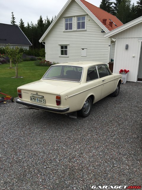

Så nu har det börja hända lite i garaget.
Börjar med några bilder på bilen innan jag började riva i den.
https://www1.garaget.org/gallery/images/197/196906/196906-a7bad9f568365fb8962f9fd208deb28e.jpg
https://www1.garaget.org/gallery/images/197/196906/196906-0e5df91ae1ed44cf92420c38ca3dfc7f.jpg
https://www1.garaget.org/gallery/images/197/196906/196906-e051230768f7daf929109a977a1bd3f0.jpg
https://www1.garaget.org/gallery/images/197/196906/196906-25c4fc4aae9c6a7f35ba8a7a558021f6.jpg
https://www1.garaget.org/gallery/images/197/196906/196906-7323cad8ba3866b3107b927081f45a24.jpg

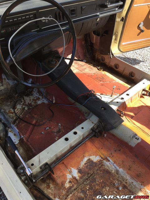

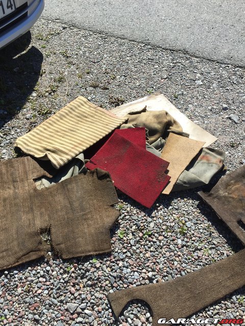

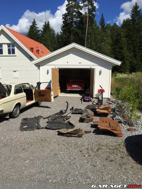

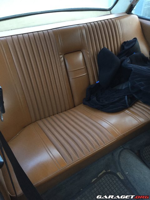

Började redan för ett tag sedan med att riva ur inredningen då jag var lite orolig för fukt i golvet.
Det kom fram lite gamla lagningar som ska bättras till, en del ytrost och nåt mindre hål som måste svetsas men inget jätteelände i alla fall. Tidigare ägare hade av någon anledning lagt ett stort antal lager med olika mattor på golvet. Olika heltäckningsmattor, plastmatta sad förutom jutemattorna. Härligt fuktighetsbevarande åtgärd mad

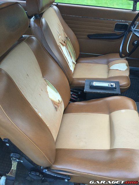

Notera den härliga stereoracken i mitten big_smile
Det var tydligen för att inte förstöra instrumentpanelen så det tackar vi för. Om någon är intresserad av detta bilstereofäste så kan jag nog tänka mig att ge bort den wink
https://www1.garaget.org/gallery/images/197/196906/196906-48b77e21e2cdca9826a0b331ad1fb323.jpg
https://www1.garaget.org/gallery/images/197/196906/196906-7b61e2399c5ceed56f9a33700f83abb7.jpg

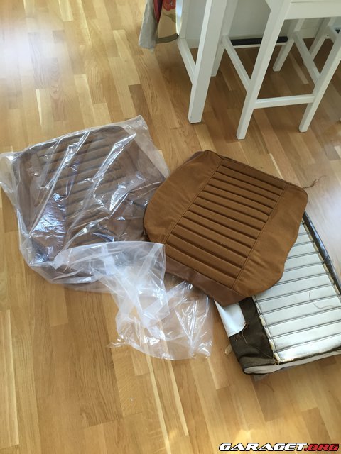

Förutom att klädseln inte är hel så satt det inte rätt framstolar så jag gjorde så att jag köpte en helt ny klädsel dock till en senare modell men tyvärr hade originalklädseln utgått.
Det kommer nog se bra ut ändå hoppas jag.

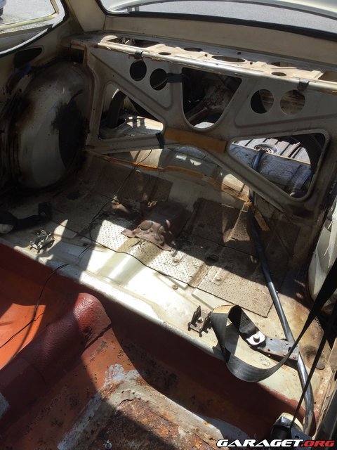

Detta är vad som kom fram efter rivning av inredningen.
https://www1.garaget.org/gallery/images/197/196906/196906-aab273d4d03295c4412f6be75eb273ed.jpg
https://www1.garaget.org/gallery/images/197/196906/196906-53b05c0d39c8ae9c598396d139ad07e1.jpg
Det kräver lite jobb men inget superallvarligt i alla fall.

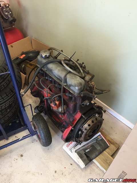

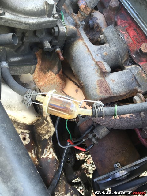

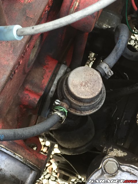

Jag gjorde en ordentlig motortvätt innan jag plockade ur motorn (det gjorde jag inte på amazonen och det ångrade jag snabbt).
Det var en del härliga små lösningar på div problem. Ståltråd för att hålla fast bränslefiltret. Dubbla slangar lite varstans, trasa innanför kylarslangen m.m. Härligt med tidigare skruvade bilar......
https://www1.garaget.org/gallery/images/197/196906/196906-2f9091e1790fb4366dd11234bd66960d.jpg
https://www1.garaget.org/gallery/images/197/196906/196906-4da152889549f4eb592a7cbb563dc56d.jpg

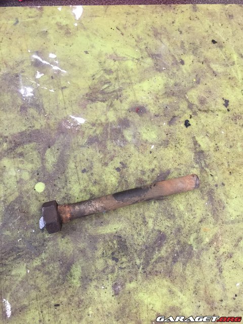

Jag tänkte lyfta ur motor och låda i ett men det var jäkligt knöligt så jag fick plocka bort lådan först. Bulten till kardan fick jag inte loss så det blev slipkapen som åkte fram.
Jag tänkte lyfta ur motorn i topplocksbulten men tro på mad så gick bulten av. Så nu blir det lite extrajobb.
