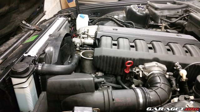

Lite story, efter ganska hård körning började bilen bli varm. Stängde av bilen och såg då att kylarvattnet ran ut på backen!
inge bra, så fick bärga hem bilen med hjälp av en polare,tack.
väl hemma så plocka jag bort kylaren och såg att en o-ring vid tempraturmätaren som hade gått sönder.
MEN när jag skulle flytta på bilen lite så började det tjuta som fan från en el pump vid torpedväggen som en massa kablar går in i, har ej sökt vidare i detta, utan bestämde mig för att ta bort hela ac systemet eftersom jag kommer alldrig laga det och är allmänt i vägen, tog fram bågfilen och börja såga, nu ligger ac pump,kylare,rör i en hög på uppfarten.

Tjutet kommer troligen från värmesystemets cirkulationspump.
Du menar att det går en massa slangar dit?
De där pumparna är lömska, värt att kolla upp den även om
det inte är den som tjuter. De kan spränga sig själva, kylvätskan
försvinner snabbt och motorn överhettar.

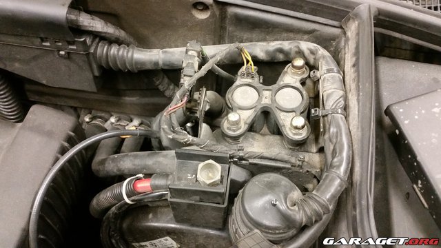

Den här är det som låter, som en pump som går torrt ungifär, kanske bara pga vattnet som försvann?

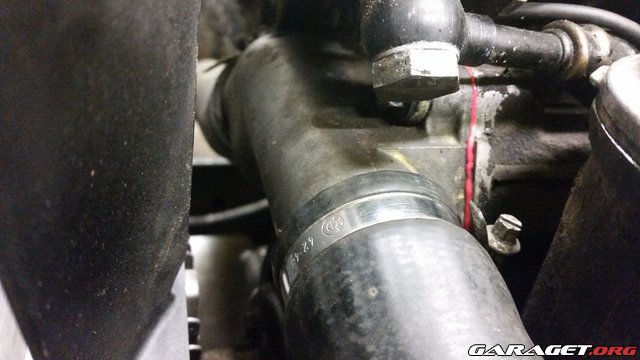

Provade plocka bort termostaten och koka den för att se ifall den funka, verkade som det men den höll inte helt tätt, så åkte och köpte en ny samt o-ring.

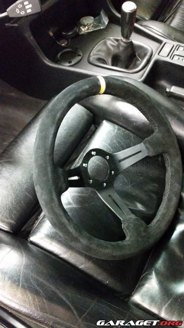

Rattnav till ratten kom jag på att jag måste ha, hittar ingen på biltemas hemsida, kan man köpa en sån någon annan stans (vill inte köpa över nätet)?

Den ventilen som sitter på torpedväggen lät också på min e34 när den va tom på vatten så inget å bry sig om😁

har konstaterat att kylaren läcker vid kanten av expsansionskärlet.
kylaren läcker inte när man har fullt blås varmt i kupén hela tiden, då håller den, men så fort man stänger av fläkten så börjar den pissa vatten(pallar inte med trycket)
Ska försöka få tag på en ny kylare (tror det är lönlöst att försöka fixa).

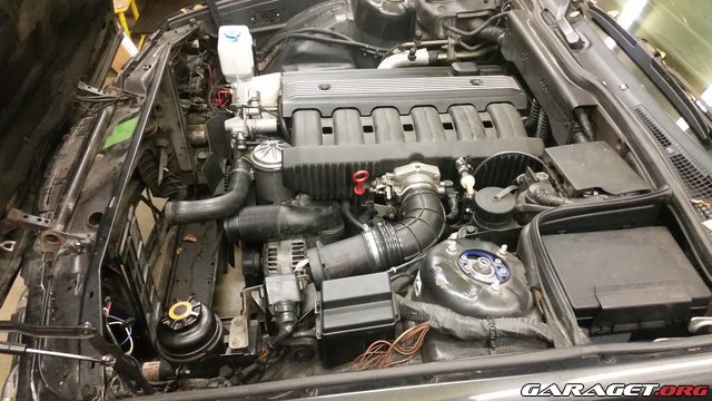

Ny kylare sitter på plats!
fick fel modell av mekonomen så fick lämna tillbaka, men fick den rätta på fredag.
lufta systemet osv och allting lirade!
så här ser den nya kylaren ut (jag vet att den sitter med buntband men vafan, tänker inte borra hål för skruv..)
https://www1.garaget.org/gallery/images/204/203548/203548-c0bc36f3877d90abf0368cc063f7d5d9.jpg

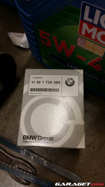

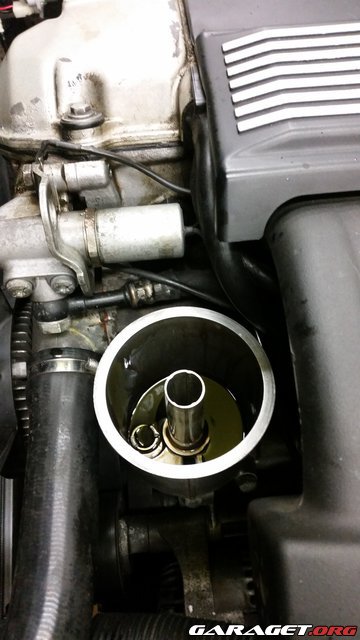

Bytte även olja och filter.
https://www1.garaget.org/gallery/images/204/203548/203548-2499237c13a892d2f8299d78ceb92c57.jpg
https://www1.garaget.org/gallery/images/204/203548/203548-4b41f7c24dc1f248543fa76b42f067ff.jpg

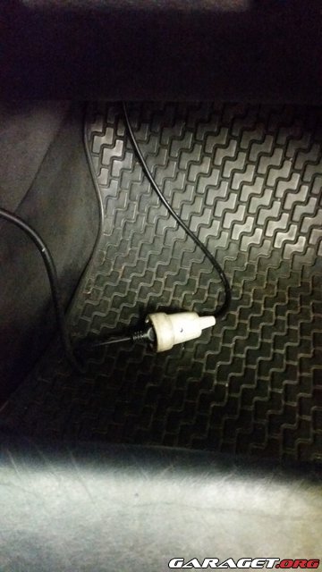

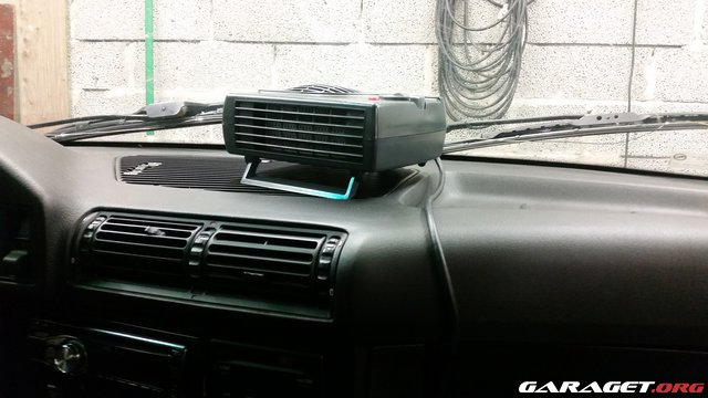

Sen fick jag tag på en kupe fläkt som jag tänkte andvända.
fick byta kontakt för den var ej samma.
https://www1.garaget.org/gallery/images/204/203548/203548-1945c34ab17986dda838bb2294eb9fa4.jpg
https://www1.garaget.org/gallery/images/204/203548/203548-165bce7dba7e3eae40c4ace37990820b.jpg
https://www1.garaget.org/gallery/images/204/203548/203548-b4a80cf2354f0d803f9aacfa2a46bfa6.jpg
