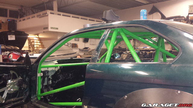

Jobbigt att va en stor kille så man behöver sänka stolen...
https://www1.garaget.org/gallery/images/169/168702/168702-26f4be4cbdf61ce5f2281b41ad2f7883.jpg

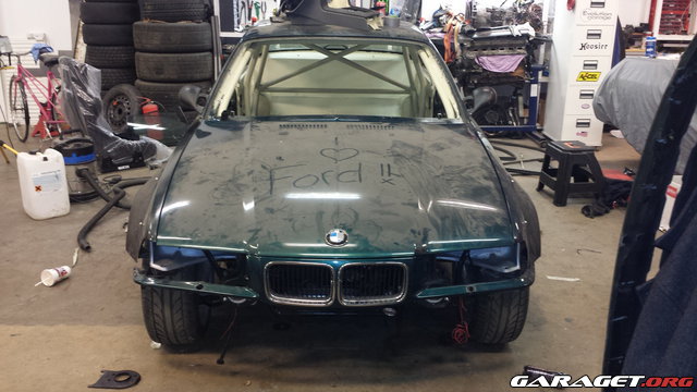

Polarna vet vad jag tycker om Ford så de kan inte hålla fingrarna i styr...
https://www1.garaget.org/gallery/images/169/168702/168702-2ae9a2c92b99728a3dcda4b709e66b93.jpg
https://www1.garaget.org/gallery/images/169/168702/168702-aee8532b113be8faf9a69dc2e436c892.jpg
https://www1.garaget.org/gallery/images/169/168702/168702-0c188c44b4fa031fdd44e7c2c0beea42.jpg

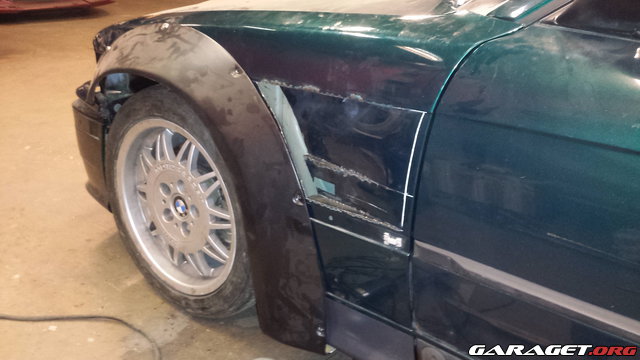

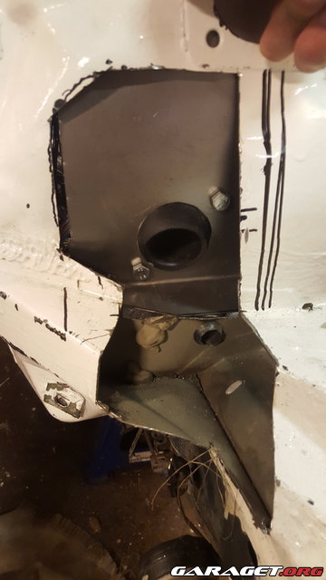

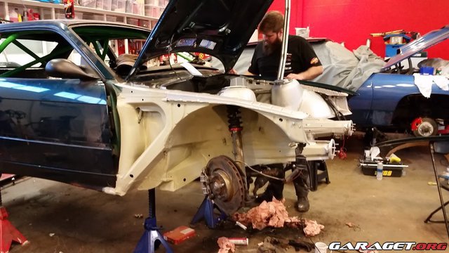

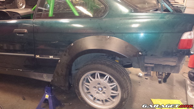

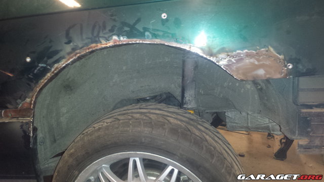

Större hjulhus, jo men visst!
https://www1.garaget.org/gallery/images/169/168702/168702-7c9b6677cf0c4efc8deefa852910d7bf.jpg
https://www1.garaget.org/gallery/images/169/168702/168702-f9dd51fec37bce3d851a3104d11eb056.jpg
https://www1.garaget.org/gallery/images/169/168702/168702-13864df670fa8e4aec6f40d06663c84d.jpg

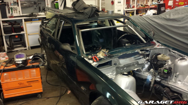

Skägg
https://www1.garaget.org/gallery/images/169/168702/168702-5a6595c925c7862dfcb41ba92a65480c.jpg

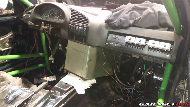

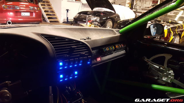

En panel för säkringar, Megasquirt, 12v och voltmätare.
https://www1.garaget.org/gallery/images/169/168702/168702-7bcfa11dfab2de47a1cd1a8970e39aa7.jpg

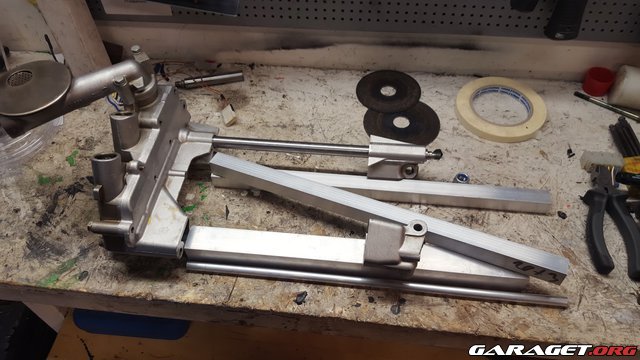

Fått en ny pumpaxel tillverkad efter mina mått :] Svetsas ihop under helgen!

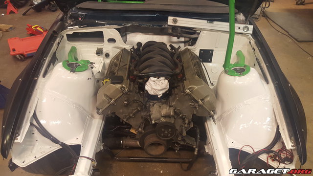

Väldigt mycket kvar att göra men som tur är har man SRT10 att njuta i under tiden.
När motorn är på plats kan jag börja placerad kyl, intercooler, turbos etc :] Blir nog hydralkrycka, spakställ och koppla färdigt obp pedalstället först.
Är fortfarande optimistisk nog att få till två turbos, downpipes känns som det största problemet i nuläget...
Har oändligt med planer för detta härket, mycket hänger på om jag lyckas få den reggad som ombyggt fordon.

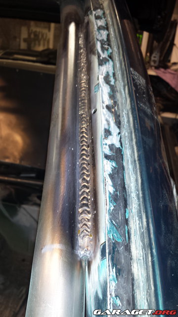

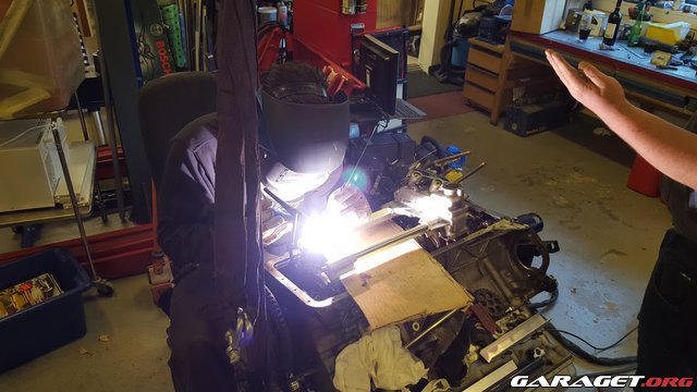

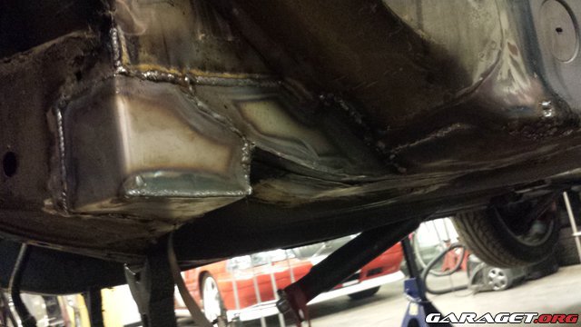

Blivit en helg med rötjut, bärs å alu-svetsning. En liten sneakpeak, mer bilder imorgon :]

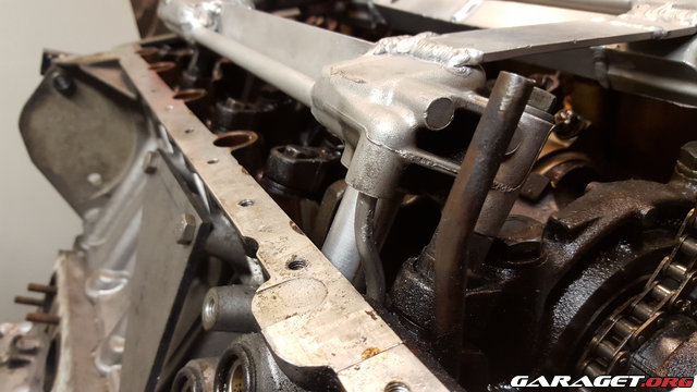

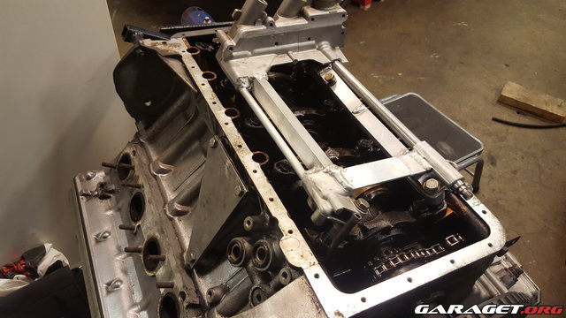

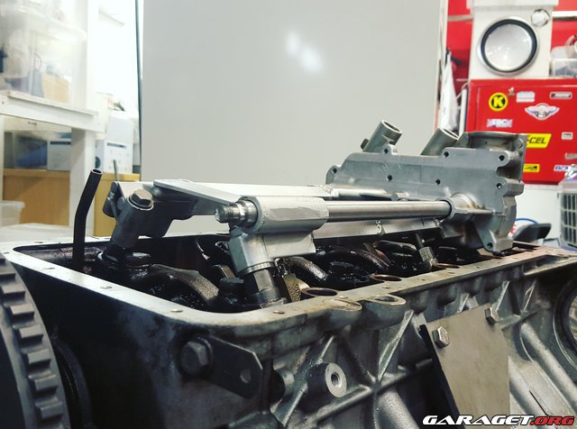

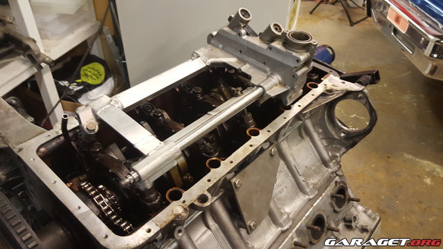

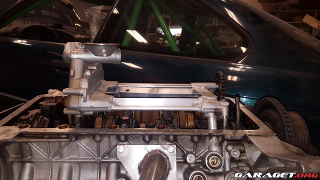

Pump monterad, lirar fint. Skall bygga en distans på sidan axeln sitter så jag får ett till fäste, känner mig tryggare med 4st infästningar ist för 3.
https://www1.garaget.org/gallery/images/169/168702/168702-b6995a931c59ac10b3e83dfb918cbf76.jpg
Börjat bygga lite på nya motorfästen.
https://www1.garaget.org/gallery/images/169/168702/168702-da3e1e6df08d3970a03ad9875080ff27.jpg
https://www1.garaget.org/gallery/images/169/168702/168702-ea2f6a719dc21bf42eb10e7eb04de9ef.jpg
Härnäst blir det att köpa material för att bygga tråg och sen i med motorn \o/
Emil: Kör med något femvexlat härk ifrån e36 m3. (inte den blekaste vilken det är) Brantab svetsade om lådan så den kan lira med m60. :]
Senast redigerat av WDB (25 oktober 2015)

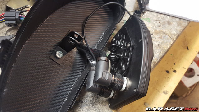

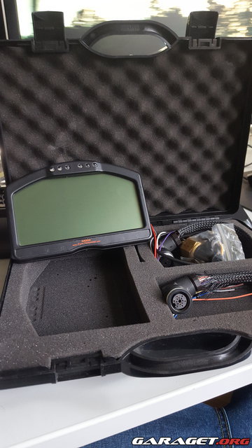

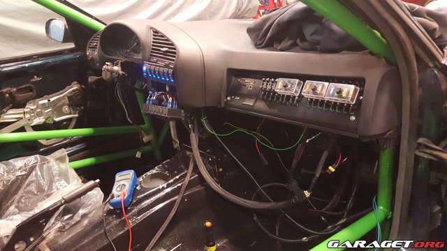

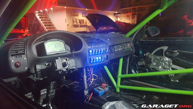

Införskaffat mig en DASH2 instrumentpanel :] Race technology DASH är enligt megasquirt pnp med varandra.
https://www1.garaget.org/gallery/images/169/168702/168702-be5f4d50f2c42ee781ca775cd49280cb.jpg
Kasserade den instrumentpanelen och modifierade den lite. Och svetsade ihop ett eget fäste för DASH2 displayen.
Rundade ena hörnet så den är lite justerbar, uppåt men ej neråt.
https://www1.garaget.org/gallery/images/169/168702/168702-303efc19e0a4cc945d60bbe9eec67a70.jpg

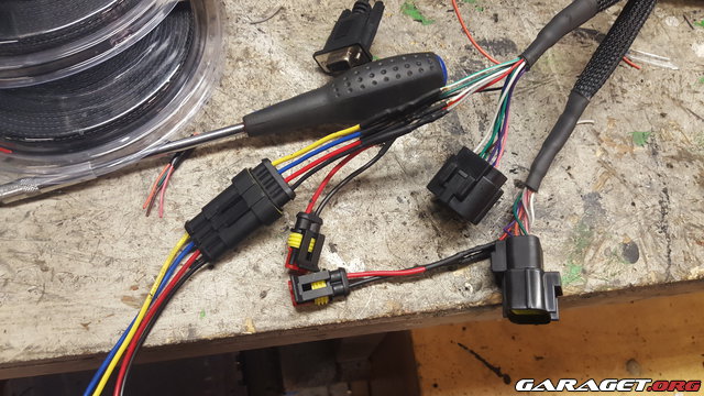

Dessa typer av kontakter använder jag igenom hela bilen, allt för att bygga elen i moduler som kan bytas ut eller flyttas till en ny kaross i framtiden.
https://www1.garaget.org/gallery/images/169/168702/168702-c8868a340f975047dac96e04b36a7d8f.jpg
Grejerna på plats i bilen

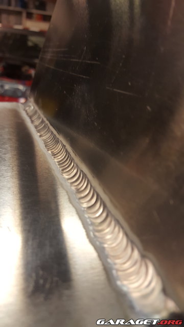

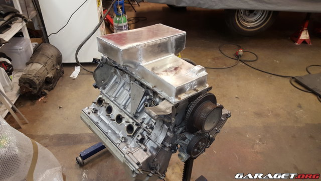

Man är ju rätt långsam på uppdateringar så här kommer ett gäng bilder...

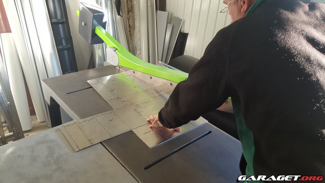

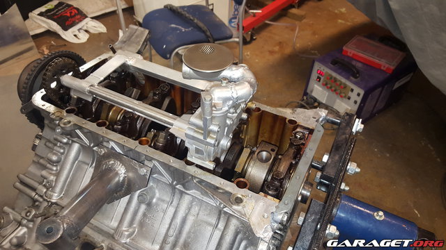

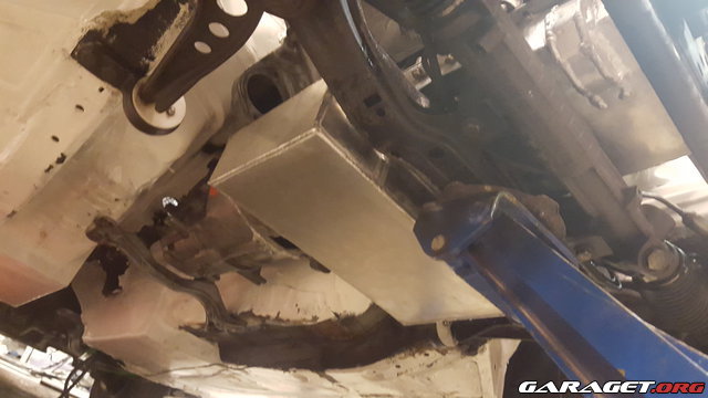

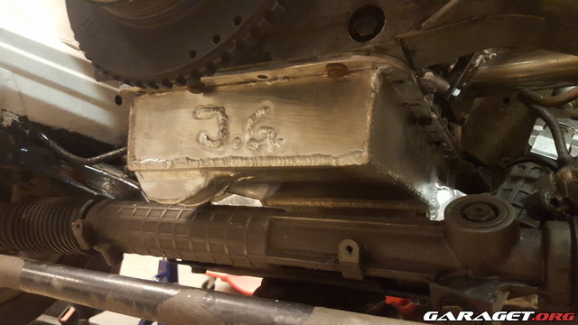

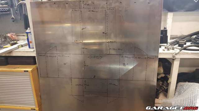

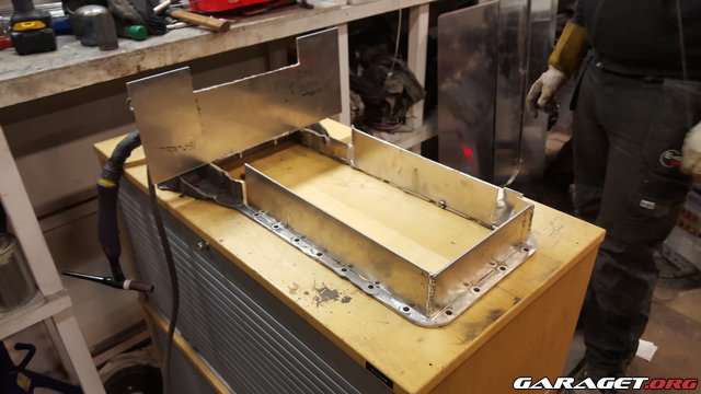

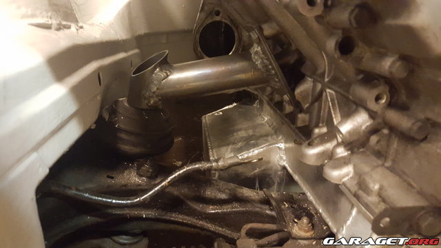

Oljetrågsbygget
https://www1.garaget.org/gallery/images/169/168702/168702-b54813d44872616b95b02893a8fe7da7.jpg

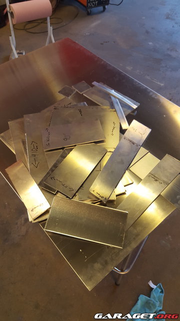

Aluminiumplåten var inte så böjbar så vi fick klippa den till småbitar...
https://www1.garaget.org/gallery/images/169/168702/168702-cdc0ed74449172b62f257b2b72b15501.jpg
https://www1.garaget.org/gallery/images/169/168702/168702-45b30502cb49c6bd3e61675e60d01786.jpg
Återanvändning av det gamla tråget för att få fästet mot växellådan.
https://www1.garaget.org/gallery/images/169/168702/168702-03be6c1eef80a735e18cd28cb5428f2d.jpg
https://www1.garaget.org/gallery/images/169/168702/168702-cfbe84b03e9fa271be40599820678612.jpg
https://www1.garaget.org/gallery/images/169/168702/168702-a09524efa456e5cb138db2dce0a67bab.jpg
Oljerören fungerade att använda med lite modifikation.
https://www1.garaget.org/gallery/images/169/168702/168702-13d94de3c4f7a2a4d57c6cc10eab150c.jpg
Färdig pump, frankensteins avkomma.
https://www1.garaget.org/gallery/images/169/168702/168702-e57a52503da6ca0ed6bd7252b5476eca.jpg
https://www1.garaget.org/gallery/images/169/168702/168702-450bee55a04961f0b9eb8587fe07fddd.jpg

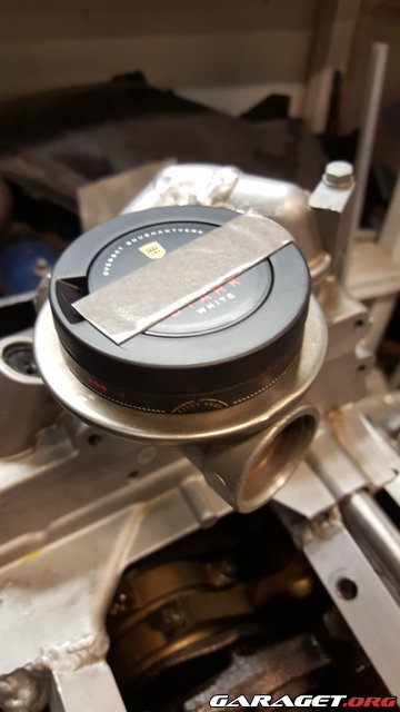

Tur man snusar så man kan måtta in i tråget var pickupen hamnar! lolcool
https://www1.garaget.org/gallery/images/169/168702/168702-bd0ae979c6a483ea03f602edc58358ff.jpg
Så just nu byggs det en labyrint för oljan i tråget och några klaffar.

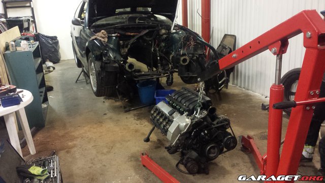

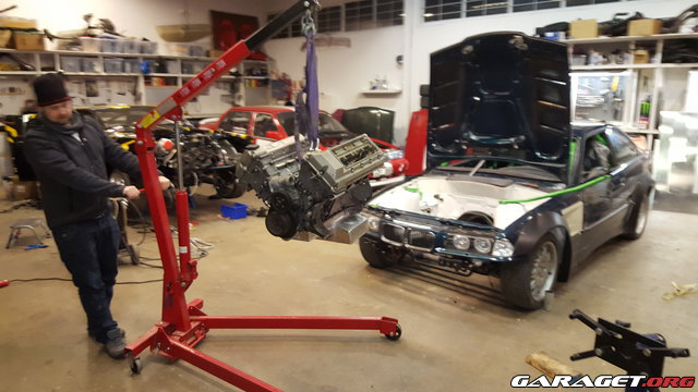

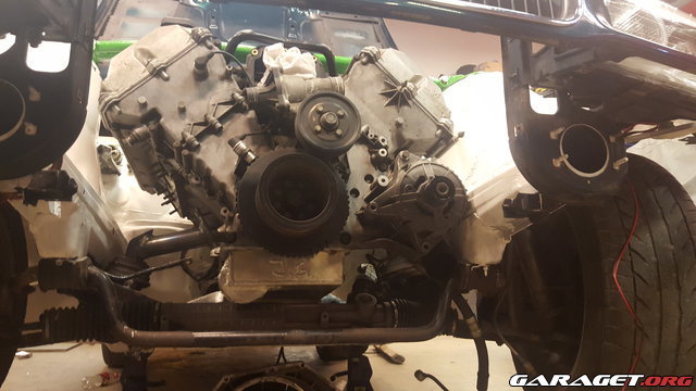

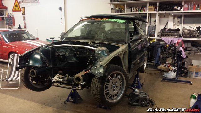

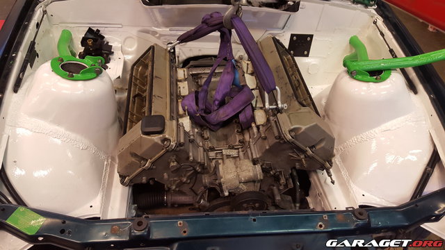

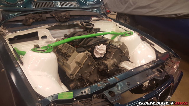

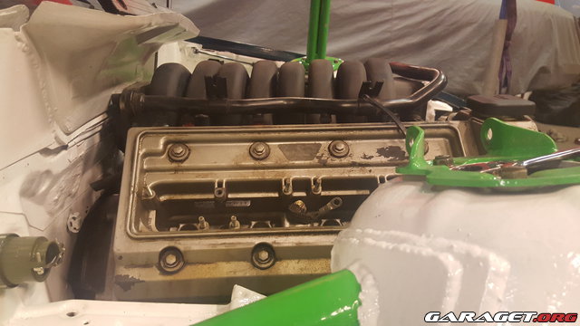

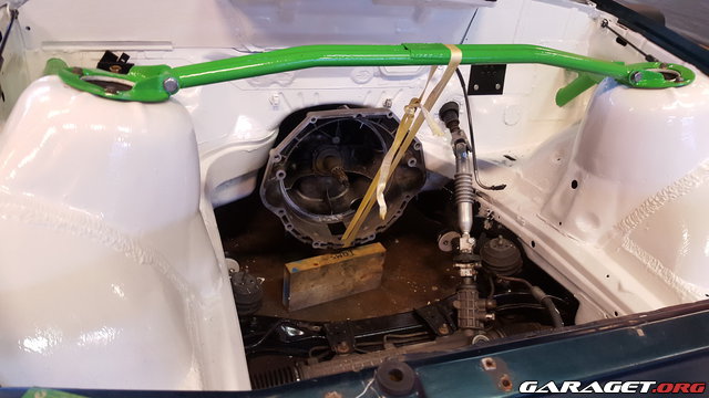

Dags att provmontera motorn och skissa på motorfästen.
https://www1.garaget.org/gallery/images/169/168702/168702-62d1d546da1af84a50486fa86e60ffae.jpg
https://www1.garaget.org/gallery/images/169/168702/168702-a4e458157d207af4e4079c3be9e2e201.jpg
Motorn sitter gott och tight mot torpedväggen! Precis som jag vill ha det.

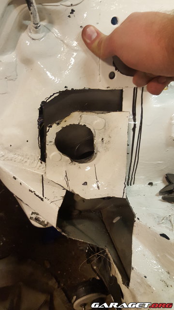

Dags att börja fundera på turbogrenrör till mina SRX300 turbos.

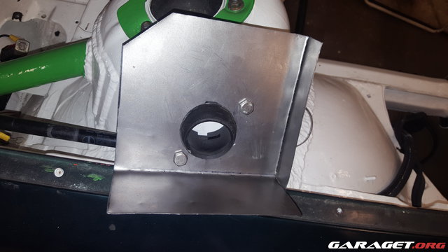

https://www1.garaget.org/gallery/images/169/168702/168702-5e696d0016f3d02778312ede735dfb5b.jpg

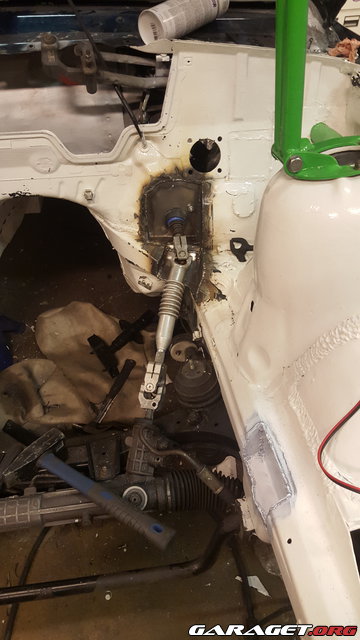

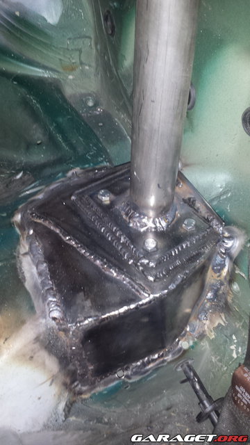

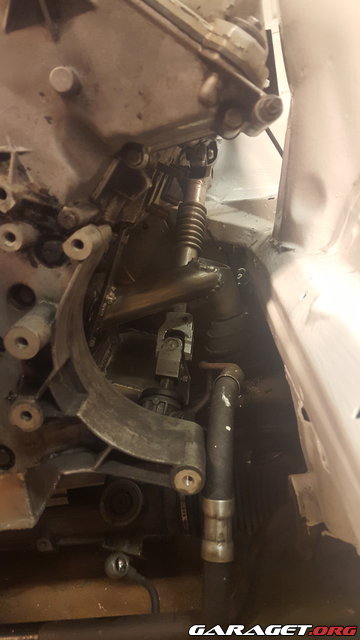

Insåg här att jag behöver flytta rattstången...
https://www1.garaget.org/gallery/images/169/168702/168702-fd2f96b92bc21f0fc905fb0cd3ab5637.jpg
https://www1.garaget.org/gallery/images/169/168702/168702-9bab2d1e98b30b032abe48b183f89a12.jpg
https://www1.garaget.org/gallery/images/169/168702/168702-ec3b4a0005c830c4bb63f93c9c5964fb.jpg
Det går fritt!

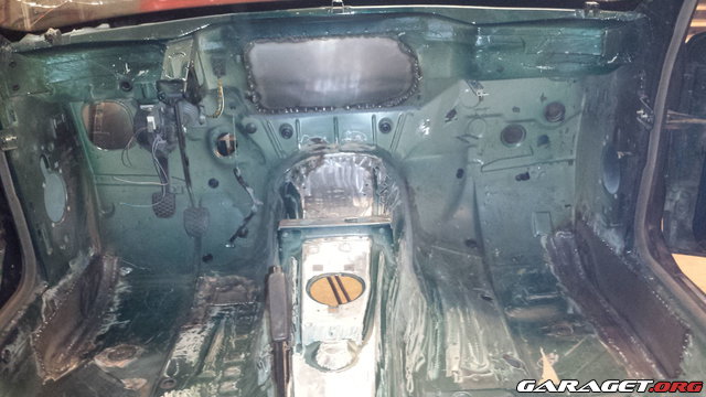

Resultatet. Svetsade flera lager av plåtar i balken jag kapat ur för stabilitet.
https://www1.garaget.org/gallery/images/169/168702/168702-0c04003105e2b2add3d516a9f2462a0b.jpg

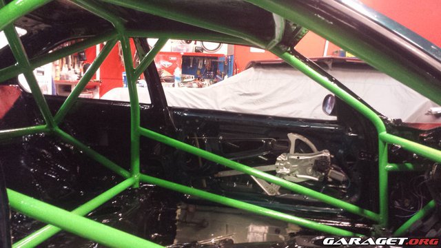

Och lite kapande man gjort när man varit rastlös... Skall ändå köra glasfiberhuv/skärmar/front.
https://www1.garaget.org/gallery/images/169/168702/168702-68bc50e1db456185084206e3e9b653cc.jpg

Länge sedan jag gjorde någon uppdatering här så det är väl dags. Har inte varit så värst produktiv senaste halvåret men här är vad som har hänt.
Har gjort en liten annan lösning för oljefilter/kyl som jag kan flytta med mig till en ny motor.
https://www1.garaget.org/gallery/images/169/168702/168702-8d6c8958225410e2d1f9e2be9d56bb97.jpg
https://www1.garaget.org/gallery/images/169/168702/168702-d97af5c64a9cbf95b0f66961ed308825.jpg
https://www1.garaget.org/gallery/images/169/168702/168702-7712aae4b87a357a23e04d8924275454.jpg
https://www1.garaget.org/gallery/images/169/168702/168702-031c2594f5bf4faf9ba7aeef987dcfa6.jpg
JIC kopplingar i tråget för turbo.
https://www1.garaget.org/gallery/images/169/168702/168702-b3e9f8586fb503b751d3ef53e9a45813.jpg
https://www1.garaget.org/gallery/images/169/168702/168702-4abfff3515b303bbc151fde14b3ee38c.jpg
https://www1.garaget.org/gallery/images/169/168702/168702-aef4dc194a1647c806176fee4149a5ee.jpg
https://www1.garaget.org/gallery/images/169/168702/168702-38e1c55ef881bd1a7edfa540f6801d49.jpg
Lådan med m60 svep.
https://www1.garaget.org/gallery/images/169/168702/168702-10edfa48521c937b1fc80a95b42e9a8a.jpg

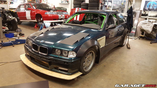

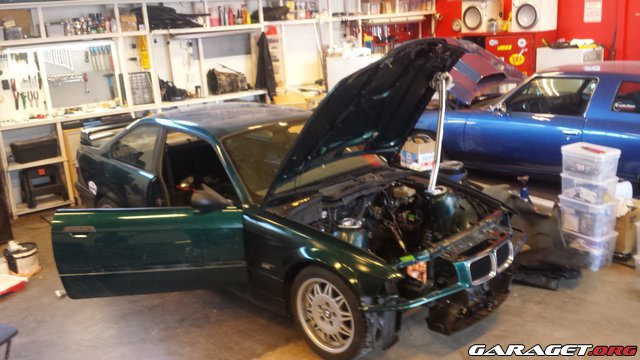

Fick motorn riktigt långt bak så massa plats för turbo, kyl och intercooler! big_smile
https://www1.garaget.org/gallery/images/169/168702/168702-6102c2664d8999ae1e3012b06d6689bc.jpg
https://www1.garaget.org/gallery/images/169/168702/168702-3c3f932fc9e4785c240f1170e628289a.jpg
Se på fan man kan stänga huven med staget!
https://www1.garaget.org/gallery/images/169/168702/168702-e35724442fdafd979e5f5efa099e764b.jpg
Har brottats mycket med placering av pedalställ på grund av min längd... så jag byggde om det så pedalstället följer torpedväggen.
https://www1.garaget.org/gallery/images/169/168702/168702-a6ae64dc7931918effaa7d15c917eb44.jpg
Spakställ ifrån Limmet Speedfactory.
https://www1.garaget.org/gallery/images/169/168702/168702-7cd064278bf42326a2d4babe562c6edb.jpg
En liten egen touch på det hela för att få det att smälta in med inredningen.
https://www1.garaget.org/gallery/images/169/168702/168702-09ab9e5b9a762e63d6b605ce1cf1755e.jpg
