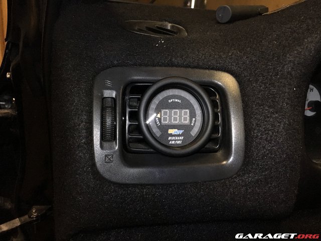

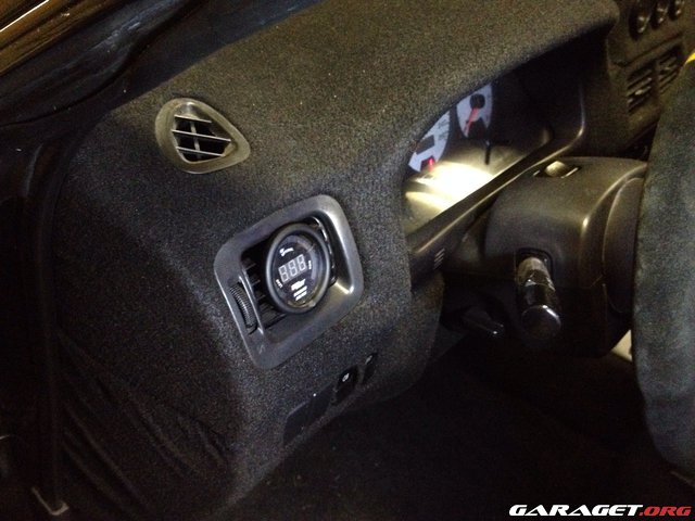

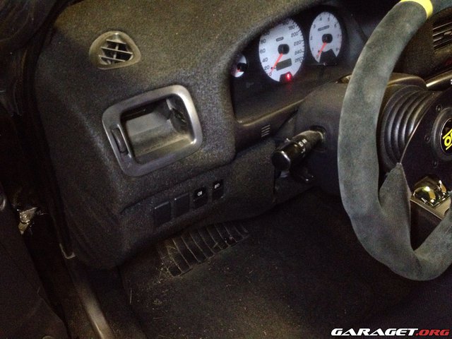

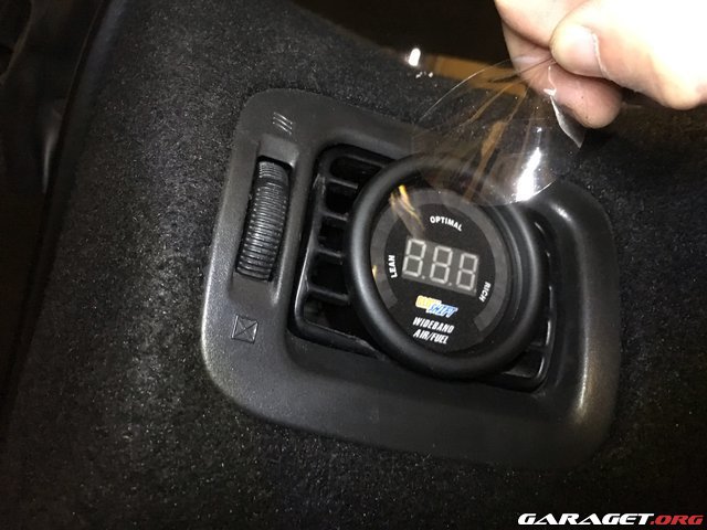

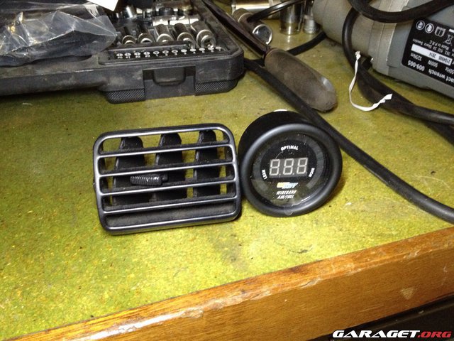

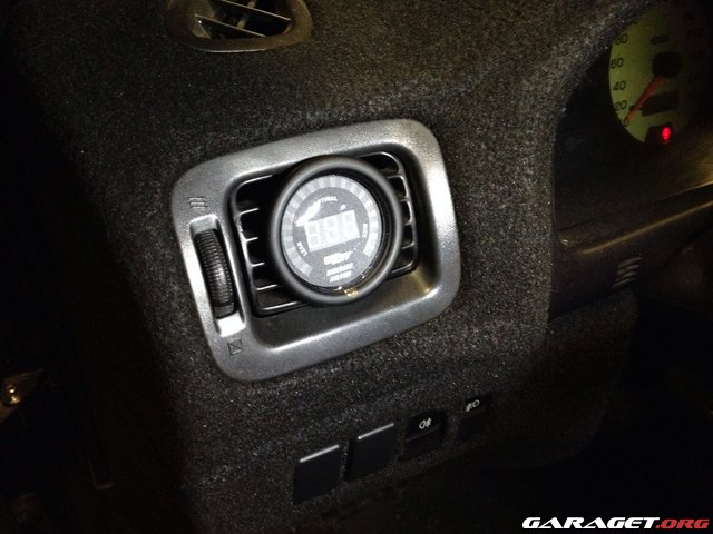

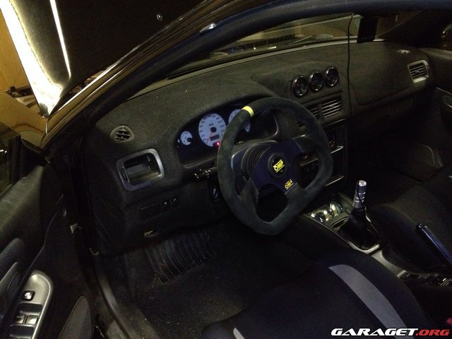

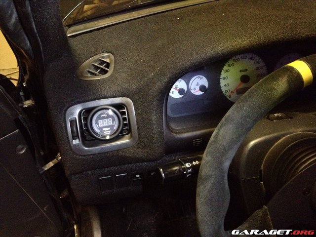

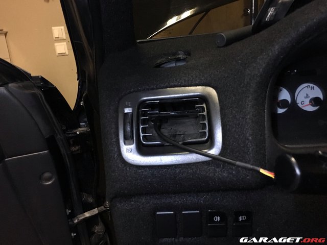

I helgen har det inte hunnits med mycket garagetid tyvärr. Men idag lyckades jag smita in ett tag, gjorde om det vänstra fläktutblåset bredvid ratten till mätarhållare till bredbandslambdan. Har alltid velat ha så, tycker det är snyggt. Gillar när det blir en del av inredningen typ, lite diskret.
Såhär blev det. Mätaren är inte inkopplad, bara provmonterad.
https://www1.garaget.org/gallery/images/164/163103/163103-ccf48081d52d11ff9fc915fb93cb338e.jpg
https://www1.garaget.org/gallery/images/164/163103/163103-ee4b4cdaa36bcb5a140a65b610207f69.jpg
https://www1.garaget.org/gallery/images/164/163103/163103-b97ecf6e29defe1e91bdb05d8dcb6648.jpg
https://www1.garaget.org/gallery/images/164/163103/163103-0e9121881256f0ced29038fd0f81bba9.jpg
https://www1.garaget.org/gallery/images/164/163103/163103-5157d653c58fb935d310d19f3c56fec9.jpg
https://www1.garaget.org/gallery/images/164/163103/163103-34cf7ea9e0b0fc60d890c8996c6f318c.jpg
Skyddsplasten är fortfarande på mätarn, där av fula reflektionen. Men som sagt, tror det blir bra, ska bli kul att koppla in den. Hoppas på att kunna göra det under veckan. Har man tur med vädret får subban ut o röra på sig också.

Renjaegarn skrev:
Jääklar vilken trevlig cockpit du hade! smått avundsjuk!
Tack! Jag gillar den också, ger en skön känsla. Bara ratten jag skulle vilja byta ut wink

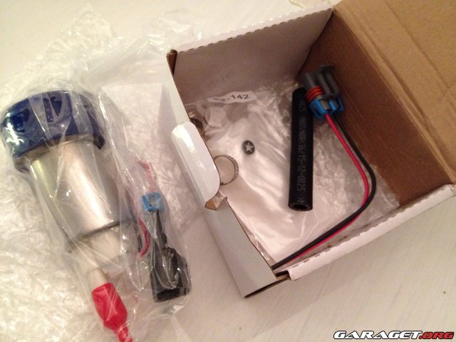

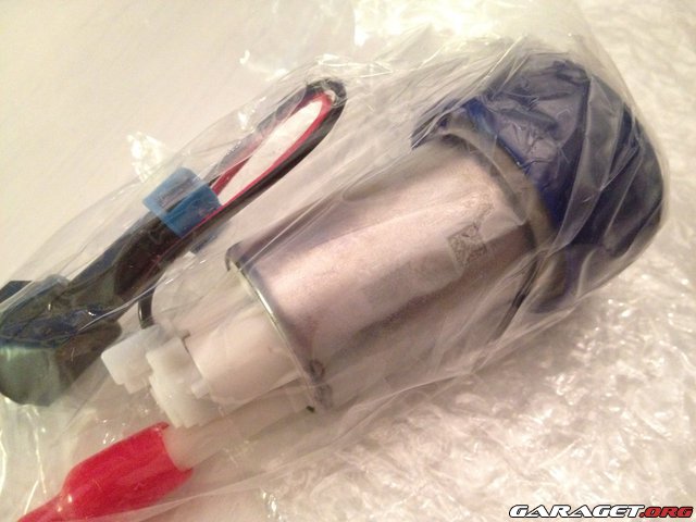

Idag kom ett paket från England smile Det var bränslepumpen, en Walbro GST450 med 455/lph. Speciellt framtagen för E85 vad jag förstår.

Är det någon som har tips på en bra och prisvärd justerbar btr?

Varför ändra bränsletrycket? smile
Den som ingen turbo har får åka utan bar

Ska han köra med 1200cc spridare med den turbon så räcker dom gott och väl till med original bränsletryck (E85).

Precis vad jag tänkte, vrf ändra, så läste jag massa amerikanska forum. Då tkr många man ska köra btr "just in case" och att mapparen gillar det.. Men du tror inte det är nån ide koaaN?

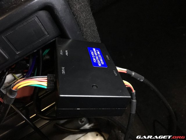

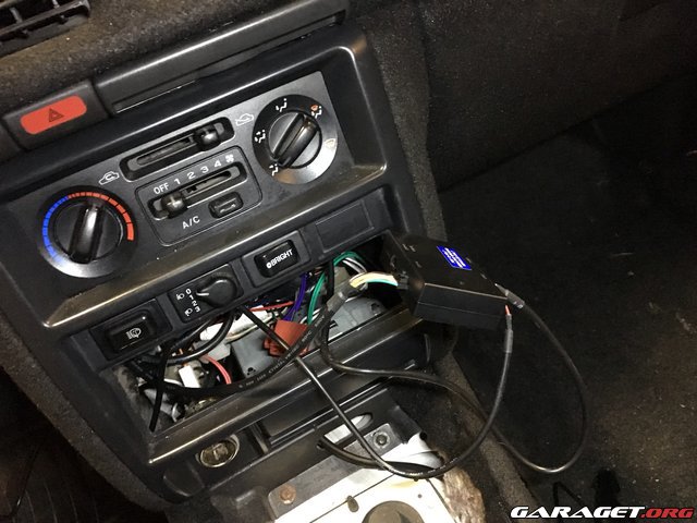

Ny vecka. Helgen gick mest åt att fixa i hemmet och hjälpa sambon med hästhagar. Så det blev inte mycket subaru, men koppla in bredbandslambdan. Sensorn är på plats och all el dragen, nu ska den bara på plats. Dvs kablarna ska gömmas och dras till fläktutblåset. Bilder kommer.

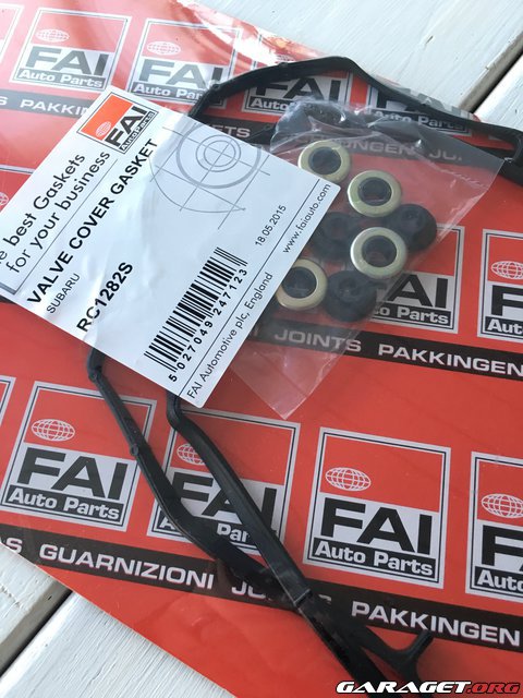

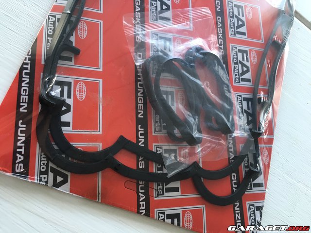

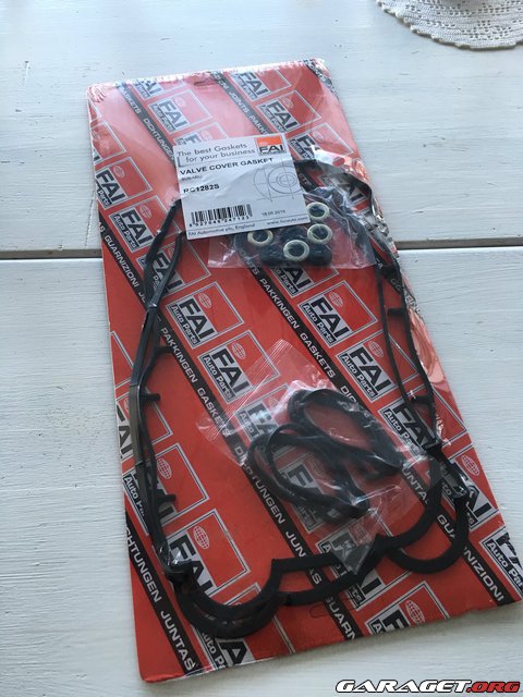

Idag kom satsen med ventilkåpspackningarna. Beställde från Micks garage i England, riktigt bra pris för ett helt set, tror inte jag betala mer än ca 450:- ink frakt smile
Är det någon som har erfarenhet av vanlig packning vs "flytande packning" får ni gärna kommentera! Det sitter nämligen flytande på nu, och den läcker..
Paketbilder:
https://www1.garaget.org/gallery/images/164/163103/163103-63d4384fca6988a4c8bb8ac319bc6019.jpg
https://www1.garaget.org/gallery/images/164/163103/163103-6ff305bb95f571e83bdb6a249ef9c103.jpg
https://www1.garaget.org/gallery/images/164/163103/163103-6602f05866f456c1fc4b4938cef23199.jpg
https://www1.garaget.org/gallery/images/164/163103/163103-4fbd1b07b0083e57349085223f5dba6d.jpg

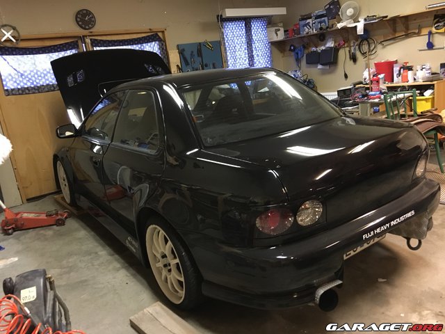

Så, detta blev det idag:
https://www1.garaget.org/gallery/images/164/163103/163103-06642af2bf58c50a6256afb3af92677d.jpg
https://www1.garaget.org/gallery/images/164/163103/163103-a5dab3e9b2f69ba4df540583ad5b46c7.jpg
https://www1.garaget.org/gallery/images/164/163103/163103-f66159a6806f7c49d50ad5400b848bd1.jpg
https://www1.garaget.org/gallery/images/164/163103/163103-a6b768519c7e7450530485445d5c5cb2.jpg
https://www1.garaget.org/gallery/images/164/163103/163103-3ff1b413153783090724654d50241432.jpg

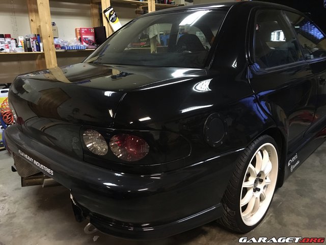

Rumpan på subban:
https://www1.garaget.org/gallery/images/164/163103/163103-f058212ebd2846f2b12026de6d44440a.jpg
https://www1.garaget.org/gallery/images/164/163103/163103-23c28df9efb7f6dc814738ed50551a89.jpg
Känner att jag vill göra något åt baken, så den passar helheten med breddningen osv, men vet inte riktigt hur. Planerar iaf någon slags diffuser.. Får se.

17 november 2015
om det bara är flytande packning där nu så är det inte konstigt att det läcker då packningarna läggs i en skåra på ventilkåpan.
bytte dom på min i våras då ena läckte, visade sig att någon monterat dit fel. det konstiga är att det inte läcket innan utan det började när jag monterade på dom topparna på min nya motor.
Mvh Christian
kör du före så väntar jag där framme.
692 Inlägg
19 november 2015
Christian S skrev:
Jag vågar inte säga till 100% att det bara är det då jag inte öppnat än, men misstänker det hmm
Läcker på båda sidor på min, vill verkligen bli av med det ..
Skumt! men visst verkar det va rätt vanligt att dom läcker på våra kära subbor.

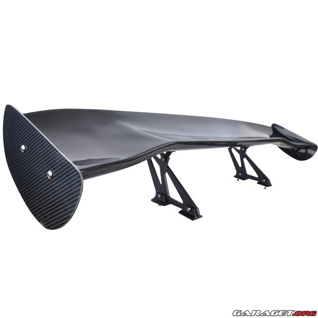

tendency skrev:
Typ som en GF8 STi takvinge i designen. smile
https://www.google.se/search?q=gf8+rear … 4JDNZCM%3A
Vet intr hur väl länken funkar, grejar via mobilen.
Vinge hade jag tänkt den här:
https://www1.garaget.org/gallery/images/164/163103/163103-ae1f2bac10ee01be12397477f677b4ba.jpg
Men är osäker på om fästena är höga nog, vill inte att den sitter för lågt hmm Men vad tror du om stuket på vingen?
