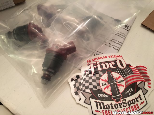

Igår kom spridarna! Känns skönt att det mesta börjar rulla in nu så man kan börja plocka in och ur grejer smile
https://www1.garaget.org/gallery/images/164/163103/163103-f23a222d11b31c2595310d4224f1e8a4.jpg
https://www1.garaget.org/gallery/images/164/163103/163103-6709d982d1b4421a04e076fd3e53430a.jpg
Ska åka in till pbz någon dag här snart och prata sprut och mappning, berättar mer om det sen!

En liten fråga bara, har du köpt 1200cc spridare och ska köra 18G turbo? Såna spridare kör man 550-600 E85 hk på smile Kan bli tufft att mappa så du lär dubbelkolla det innan om du inte gjort det redan. För din vetskap behöver du inte nytt sprut om du ska köra originalmotor och en sån turbo heller.
692 Inlägg
22 november 2015
Japp. Jag har bra kontakt med min mappare på pbz så det är lugnt, är väl medveten om hur det funkar. Men som du säger man ska alltid kolla sånt innan man börjar tjacka saker, kan bli tokigt annars smile
Att köra haltech är bara ett option, inget som är spikat. Däremot finns det många fördelar med att köra det när jag ska köra etanol, t.ex flex-fuel, sen såklart roliga saker som launch c osv osv..
5 Inlägg
22 november 2015
Daevil skrev:
Härligt smile Flex-fuel, anti lag, launch med mera går dock att ordna med originalecun om du kör carberry rom, dvs open source programvara och inte ecutek.. Detta borde du kunna ordna hos PBZ då dom mappar med open source(om jag inte minns helt fel). http://www.romraider.com/forum/viewtopi … 22f53961fb
