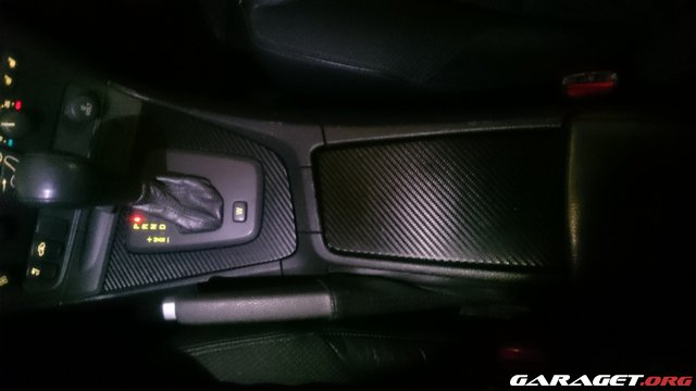

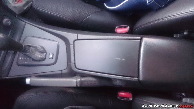

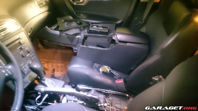

Så här blev resultatet efter jag satt kolfiberfilm på mittkonsolen. Var noggrann med skrapan för att ej få luftbubblor, och använde värmepistol för att mjuka upp och dra ut filmen. Tog längre tid än väntat och var väldigt pilligt men blev mycket nöjd!
Mittkonsolen avmonterad:

https://www1.garaget.org/gallery/images/216/215862/215862-5d4fbefba178431b9cab0b29ec062839.jpg

https://www1.garaget.org/gallery/images/216/215862/215862-245788ce3eb9526adb6bd62400e6ffdf.jpg

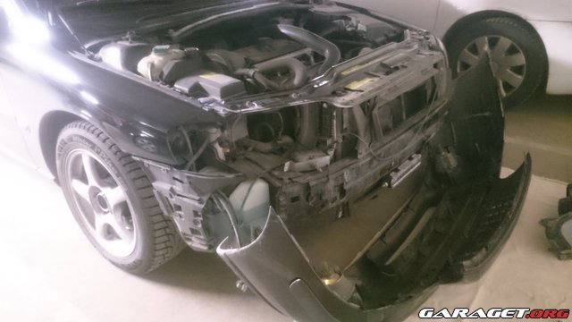

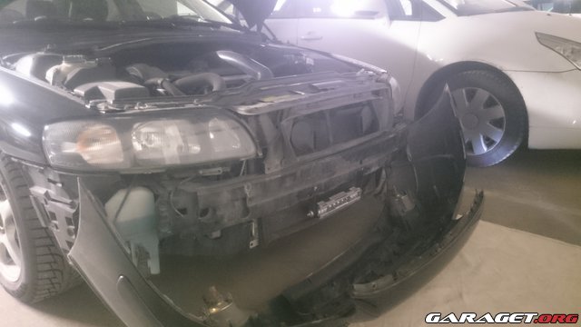

Köpte denna LED-ramp från Rigid Industries  http://www.bilupplysningen.se/rigid-ind … 10-/2221-0
Monterade lös fronten och fäste rampen i krockbalken med fästen och låsmuttrar.
Har tyvärr ingen bild på ljuset den ger, men det kommer senare!
På fotot ser rampen nästan lite sne ut, men det är bara fotot som luras!

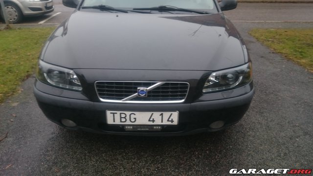

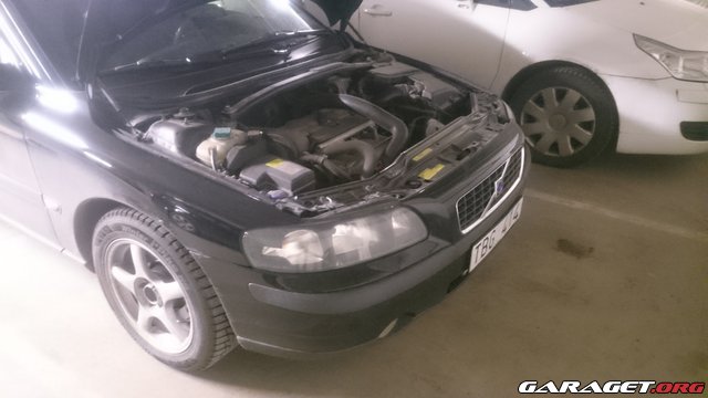

Har fått hem mina devileyes-strålkastare och de ligger nu och väntar på montering! Jag ska försöka hinna montera dessa imorgon!
Pluggar på universitet, så är svårt att hitta tid till allt man vill göra, men det ska nog hinnas, är ju helg smile
https://www1.garaget.org/gallery/images/216/215862/215862-70eaabd3c9af9c08e0754b0dae75bd1a.jpg
25 Inlägg
7 november 2015

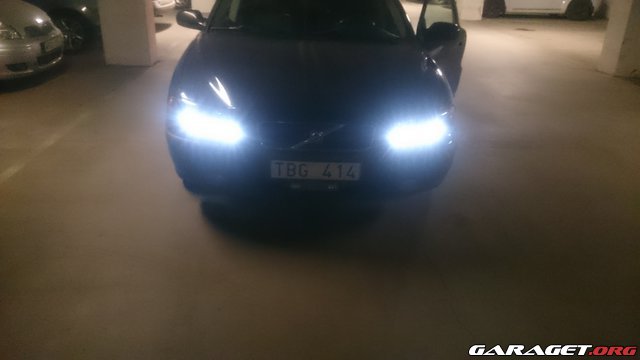

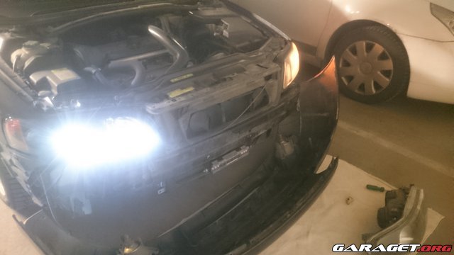

Blev klar med monteringen av strålkastarna tidigare idag och är riktigt nöjd med resultatet!
Gick smidigt utan tjorv och bängel för en gångs skull smile
https://www1.garaget.org/gallery/images/216/215862/215862-19670406cc8de7d4f69345a5bbb07e19.jpg
https://www1.garaget.org/gallery/images/216/215862/215862-6c2dd25f68ff3dc6a6b10bc61586d882.jpg
https://www1.garaget.org/gallery/images/216/215862/215862-4b23067d52c172f3a506ad0bc3c3829a.jpg
Ena på plats.
https://www1.garaget.org/gallery/images/216/215862/215862-6d6d4b431ff15177382183485579072e.jpg
Resultatet:
https://www1.garaget.org/gallery/images/216/215862/215862-ba564e761084f05c98f3e2f441856422.jpg
https://www1.garaget.org/gallery/images/216/215862/215862-2cbdaf1e58884e61b38f30ecb3254ce5.jpg
https://www1.garaget.org/gallery/images/216/215862/215862-b885e594ddd4ba71cc36ab1831d91584.jpg
Före och efter. Hade vanliga halogenlampor i gamla lysena, och i nya lysena xenon look-a-likes.
https://www1.garaget.org/gallery/images/216/215862/215862-b3b1f2a052fc9404d396d3f75cca986d.jpghttps://www1.garaget.org/gallery/images/216/215862/215862-f4d33f7da9f4b658a009b6b0ea381829.jpg

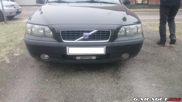

Har du någon bild på hur du monterade din led ramp? smile
25 Inlägg
13 november 2015
Tyvärr har jag inga bilder från själva monteringen, och är svårt att se hur den sitter då fronten är på.
Men till rampen följde det med vinkeljärn. Vinkeljärnen är fastskruvade på undersidan av krockbalken och sedan är rampen fastskruvad i vinkeljärnen.

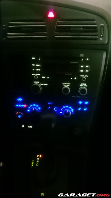

Har fixat facelift-aluringar till alla rattar på stereo/klimatanläggning
och pillat dit blåa led's smile
Kommer bli blåa leds till mätarna också så småningom!

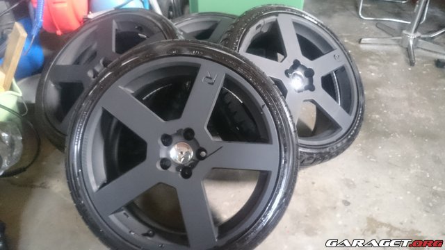

Och sommarfälgarna är nytvättade och satt till vinterförvaring, lagom till snön. Inte en skråma på dem ännu, peppar peppar smile
https://www1.garaget.org/gallery/images/216/215862/215862-a11de9c3635c35b01cc974c3bc266854.jpg

Men man måste såklart lös med själva acc'n, sen underlättar det om man skruvar lös plasthöljet på baksidan för att komma åt dioderna bättre då dom är lite kärviga att få ut. Som tur är så är dom inte fastlödda, utan det är bara twist in/twist out.
Har kvittona i bilen, men om jag inte minns helt fel så heter dem T4.2 10mm.
Köpte ett färdigt diodpaket till alla lampor. (Vparts)
