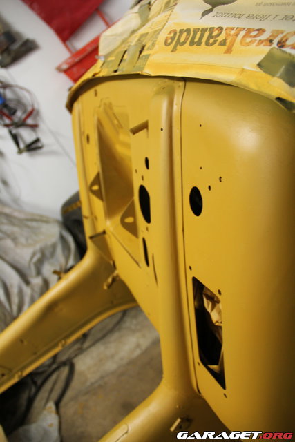

9 december 2015

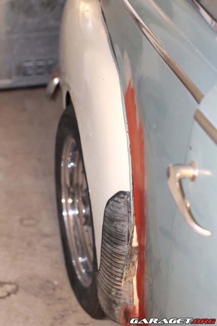

https://www1.garaget.org/gallery/images/216/215801/215801-df6650a1b2d224f86366f5958b9935e0.jpg
Här finns det också lite jobb.sad Måste bland annat byta plastskärmen till en plåt.

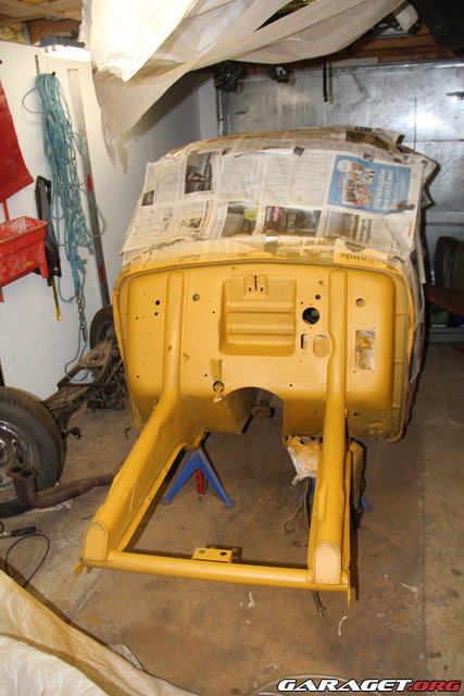

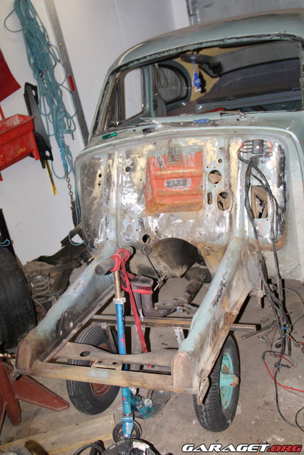

13 december 2015
Efter många timmars slipning.
https://www1.garaget.org/gallery/images/216/215801/215801-233d56c941011ef91e603efef104be71.jpg
Lagt på grund.cool

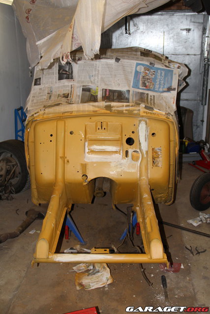

21 december 2015
Börjat med spacklingen, inge vidare kul men måste göras om det ska bli bra.

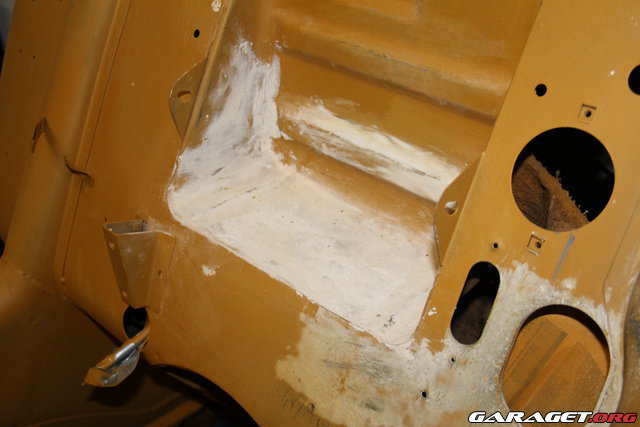

https://www1.garaget.org/gallery/images/216/215801/215801-764e9506b2fa2dbba4ccf497c7bc14e4.jpg
Batterilådan behövde endel spackling, då det blev så fula gropar efter jag blästrat bort rosten som fanns.

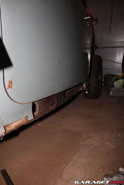

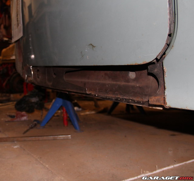

6 januari 2016
https://www1.garaget.org/gallery/images/216/215801/215801-b7976c45dfe743fa60626dd0d7c0f809.jpg
https://www1.garaget.org/gallery/images/216/215801/215801-9da5a7d467e7789ce80841f98f528704.jpg
Har kapat bort tröskeln, då den var sönderrostad.
https://www1.garaget.org/gallery/images/216/215801/215801-ea8d3fbbf7c48b338876d0b60aa82d12.jpg
Här är den nya som väntar på att bli ditsvetsad.

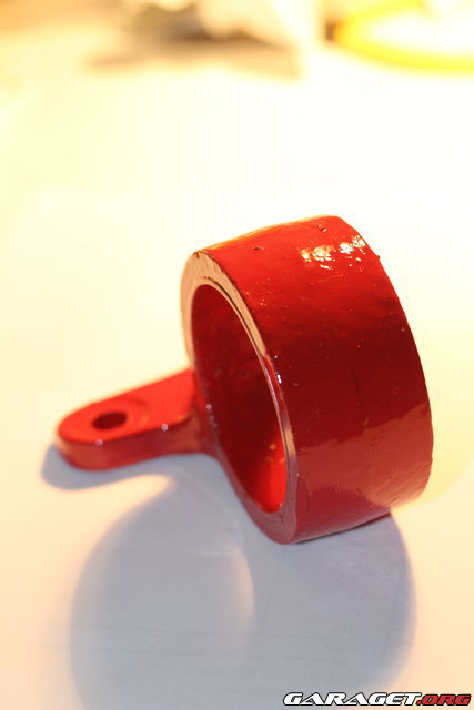

13 januari 2016
https://www1.garaget.org/gallery/images/216/215801/215801-f479347933ce75a1480a964333d8e117.jpg
Har Blästrat och sedan penselmålat delen som växelådskudden sitter i. Vart röd precis som originalet var.

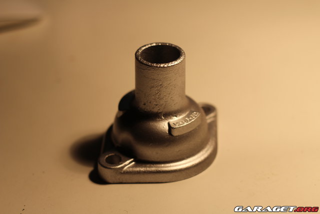

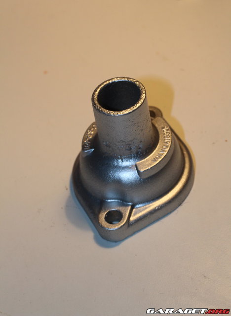

21 januari 2016
Blästrat och lackat termostathuset. Någon hade tidigare målat det rött så gick inte att polera upp. Tycker det blev hyfsat likt originalet.
Vad tycker ni, hitta ett nytt som går att polera upp eller behålla så här?
https://www1.garaget.org/gallery/images/216/215801/215801-fe8738841cd2a115c676c2529094466c.jpg
https://www1.garaget.org/gallery/images/216/215801/215801-5ea077a14730d0c50e666d7032055ef9.jpg

21 januari 2016
Det ser kanon ut härifrån så...keep!! smile
211 Inlägg
22 januari 2016
Bra!smile Då behåller jag den!
