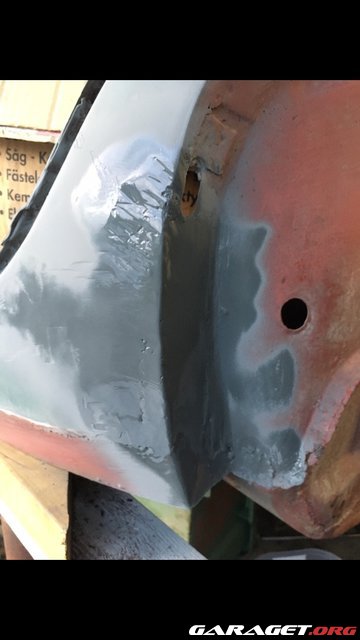

https://www1.garaget.org/gallery/images/216/215801/215801-97e4075b2516955f4dda445e2f75a90a.jpg

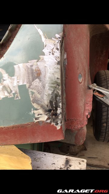

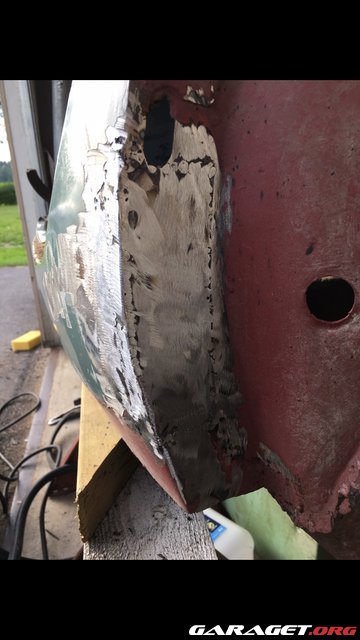

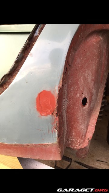

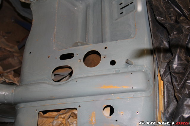

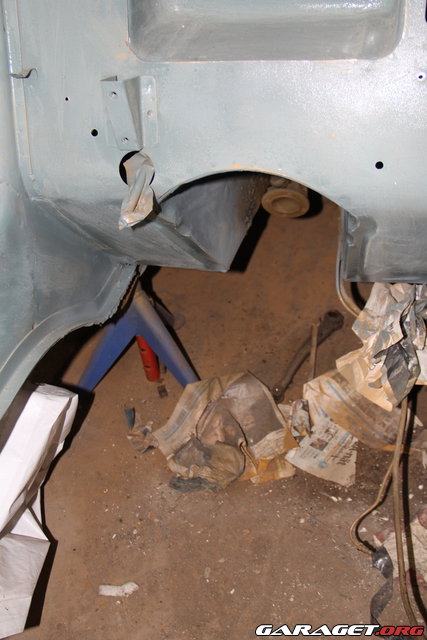

Lackerat och  slipat ner motorrummet inför nästa lager. Tror jag lämnar det sista lagret åt han som ska lackera hela bilen, har inte bestämt mig ännu, men troligen. För att få samma resultat över hela karossen.

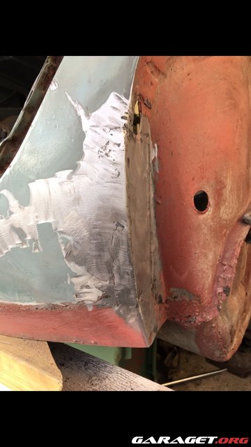

https://www1.garaget.org/gallery/images/216/215801/215801-f1f48a0a58077d581d1e5c804e449945.jpg
https://www1.garaget.org/gallery/images/216/215801/215801-b774ec83eb7b0de62c1fc29fde572730.jpg
https://www1.garaget.org/gallery/images/216/215801/215801-7aca6045af24337ea5011eefcc10a9a7.jpg

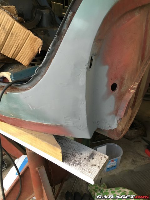

https://www1.garaget.org/gallery/images/216/215801/215801-6c641ef77c865ab90a7b6c4c86d4ea6b.jpg
Hittade även ett till rosthål, men det får jag laga lite senare. Ursäkta dålig bild.
Nästa projekt blir att lackera underredet.

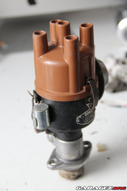

Har renoverat fördelaren.
Hade ett NOS fördelarlock och rotor till en tidig 240 med B20 men de passade tyvärr inte B18.

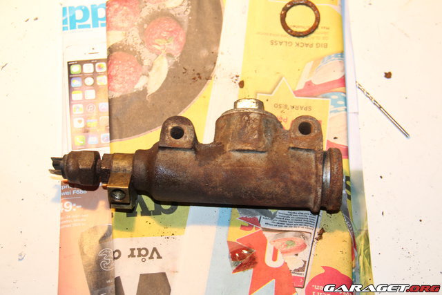

Huvudbromscylderns tur att få sig en renovering.

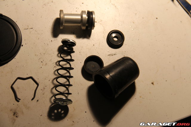

Har givetvis köpt en renoveringsats, från PV-Klubben.
https://www1.garaget.org/gallery/images/216/215801/215801-70612238ab7d56e26a35a2f5f78a94ed.jpg

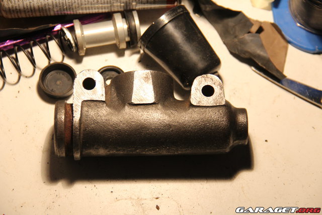

Isärplockad och gjutjärnet rengjort, ytan blev som ny.
https://www1.garaget.org/gallery/images/216/215801/215801-d6e84f4162c4a1ea503daab71d38d1c4.jpg
Ihopmonterad och gjutjärnet inoljat för bästa hållbarhet.

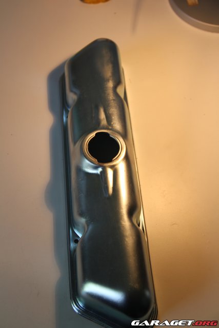

https://www1.garaget.org/gallery/images/216/215801/215801-9420229b76a5bb039e056f034aa92c81.jpg

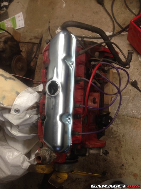

Ventilkåpan elförzinkad, check!
https://www1.garaget.org/gallery/images/216/215801/215801-8f9766c6865c0f394864c12321d492f6.jpg
Blev ju fint! Bara resten av motorn som måste bli fin också...

19 juni 2016
Fin den blev smile vart va du och fixa den där? smile
211 Inlägg
20 juni 2016
Tack, köpte den färdig av en kille som hade elförzinkat den, vet dock inte vart han gjorde det.

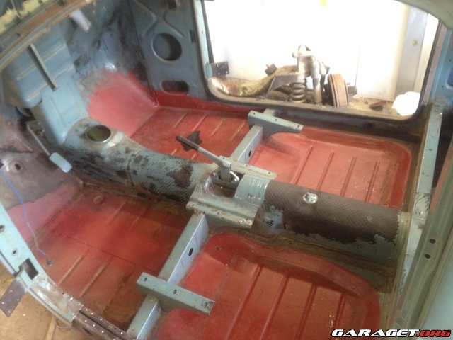

https://www1.garaget.org/gallery/images/216/215801/215801-9590278ed470e3f73e161d62cb2772ba.jpg
Nu är bilen rensad inuti, rejält dammsugen och monterade även bort dörrarna. Tror inte PVn varit såhär städad på många år.
Nu är det nästan bara bakaxeln som är kvar på karossen, annars är den tom.

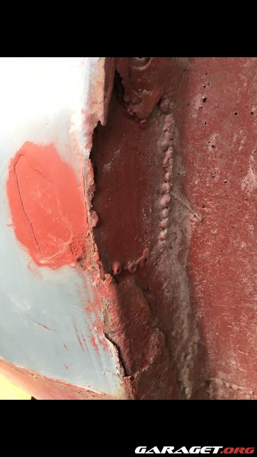

En dålig lagning av någon tidigare ägare i bakre skärminfästningen ska göras om.

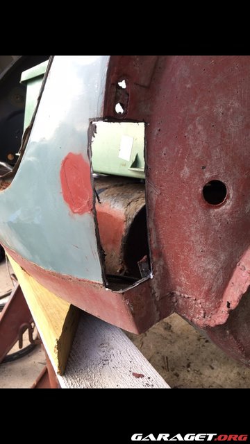

Började med att kapa ut all dålig plåt.

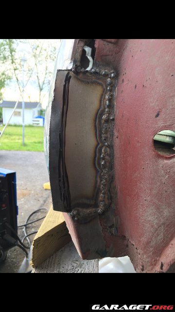

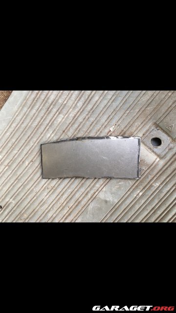

Tillverkat en ny plåt.
Svetsat fast den nya plåten, är inte så jättebra på att svetsa men blir snyggt sedan när man slipar ner skarven.

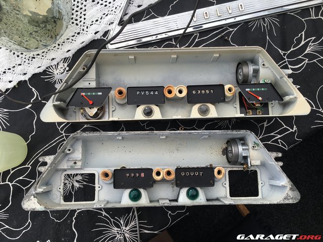

Har renoverat mätarhuset. Har inte så många bilder från renoveringen tyvärr men här kommer de jag har.
https://www1.garaget.org/gallery/images/216/215801/215801-db5ab1c2bf534fda738b406053144131.jpg
Utgångsobjektet!smile
https://www1.garaget.org/gallery/images/216/215801/215801-e32b174fea40268141162e44575357f5.jpg
Köpte mig ett hus att ta delar ifrån. Mitt var rätt slitet inuti, bara ett exempel så funkade inte mil eller trippmätaren. Så några nya axlar från reserv huset löste de problemen!
https://www1.garaget.org/gallery/images/216/215801/215801-62db31adef7cfaa1a0f3076a3ed7cf6e.jpg
Slutresultatet, vart som nytt!smile
