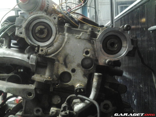

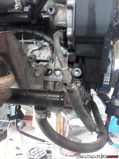

Bytt packboxarna till kammarna, fått dit lilla vattenröret och tempgivaren.

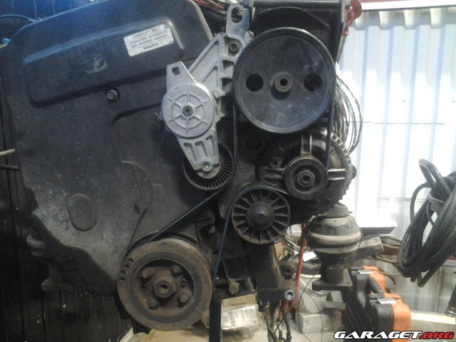

Nya kortare multiremmen
https://www1.garaget.org/gallery/images/155/154011/154011-ecf474e989c2b33ba811d7490daf12bc.jpg

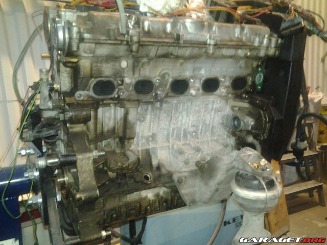

Tog bort grenröret för byte av packningar och rengörning
https://www1.garaget.org/gallery/images/155/154011/154011-5eabcaa626a1ece573ad19fec1b36c9d.jpg

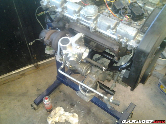

Bytt och vänt turbo, byggt vattenrör, oljetillförsel, oljeretur och fäste för tryckklockan. smile
https://www1.garaget.org/gallery/images/155/154011/154011-a626f80589039971e732f7f2e884fcef.jpg

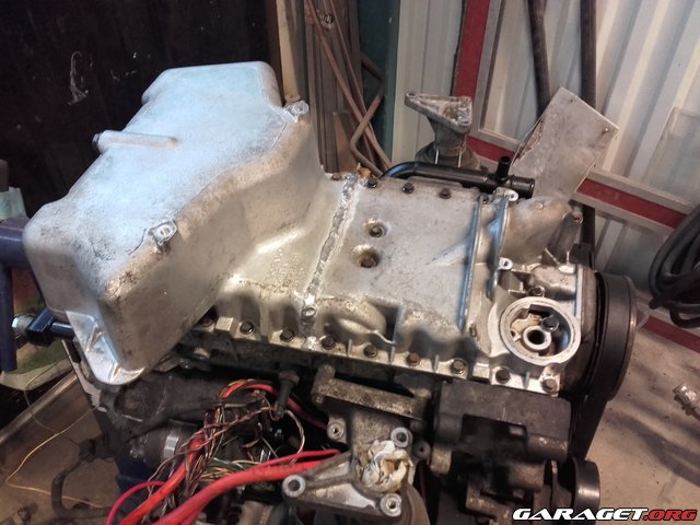

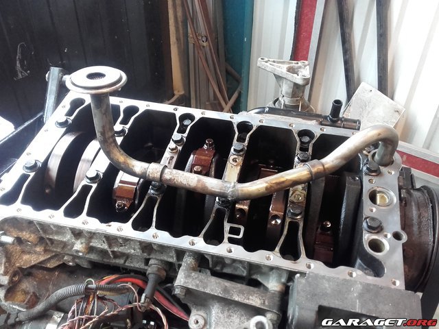

Kortat och monterat oljepickup.
https://www1.garaget.org/gallery/images/155/154011/154011-0294b8aa048a2475b71c306b01321b09.jpg
Och pappa har svetsar tråget så kunde montera det med smile
https://www1.garaget.org/gallery/images/155/154011/154011-fcda7fb426af9554b84759034852d14a.jpg

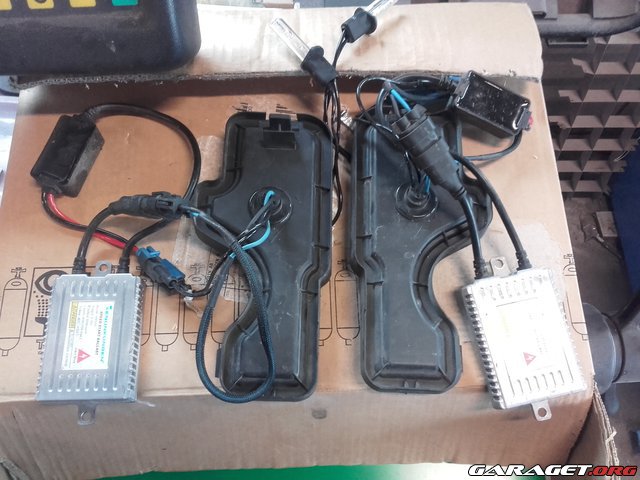

Satt xenon i helljuset på en av 960:ina så ska stoppa i det tänkte jag. Plug n play.
Xenonkungen 55w speedstart.
https://www1.garaget.org/gallery/images/155/154011/154011-e8df5993d4da41a1e72b52261e6785f3.jpg

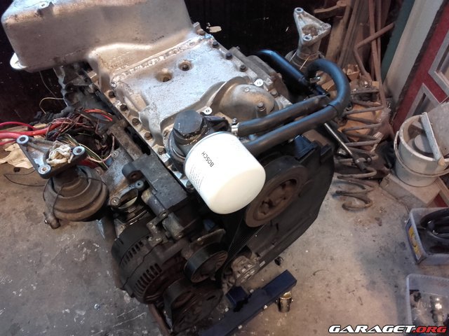

Satt dit oljekylningen och håller nu på med att koppla in tändspolarna. Efter det är det bara att snygga till kabelhärva, sen är motorn redo att stoppa i bilen.

3 mars 2016
turbo98 skrev:
går oljekylningen på vattenröret smile?
https://www1.garaget.org/gallery/images/155/154011/154011-821f396cb79c46791cb7b4681e3fb8f2.jpg
1 362 Inlägg
3 mars 2016
Tack smile Nippel under vattenröret som det andra slangen går till, är den också plockad från 960?
Båtmek
720 Inlägg
3 mars 2016
Yes smile
1 362 Inlägg
3 mars 2016
J_Jespersen skrev:
Yes smile
Tack smile

Kollade över mitt fördelarlock idag. Var lite slitet XD så det byttes.
https://www1.garaget.org/gallery/images/155/154011/154011-c7622a02946790ae2cb2d7b37444654c.jpg
Provade även xenonkitet, men det störde radion så mycket så jag tog bort det igen ^^
https://www1.garaget.org/gallery/images/155/154011/154011-f1c4345cd5ffc002af7c87abebfd662b.jpg

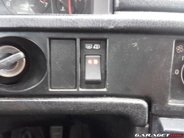

Köpt mig en knapp för att koppla in eluppvärmning i backspeglarna.
https://www1.garaget.org/gallery/images/155/154011/154011-c572c661ee2898fe0f2143cbb89dd086.jpg

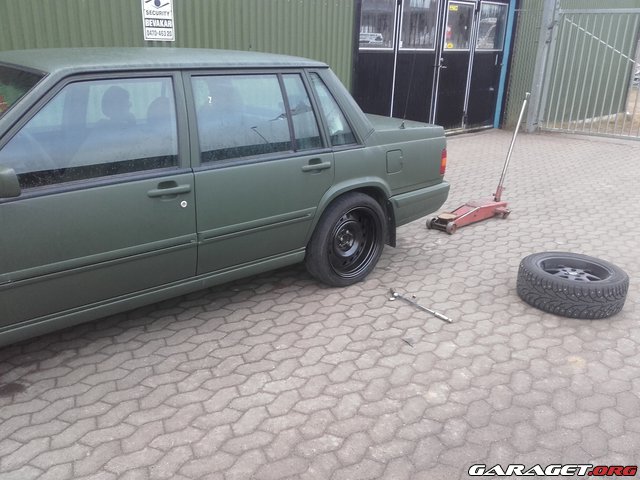

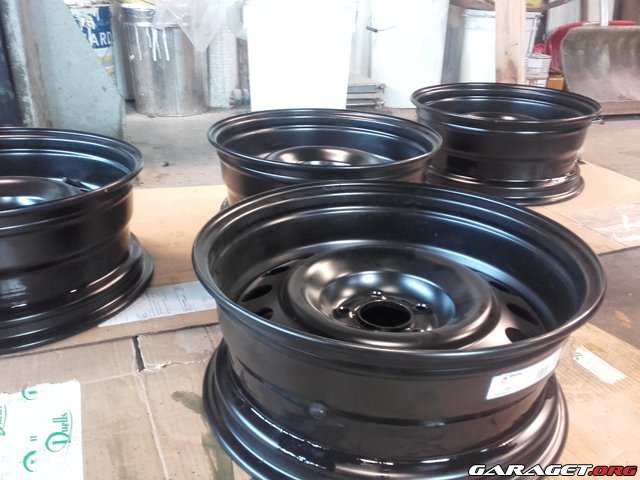

och skaffat mig sommarfälgar till vinterbilen.... roll centrumvända 17"
https://www1.garaget.org/gallery/images/155/154011/154011-f938b54875562075e8f3649ec09e7121.jpg

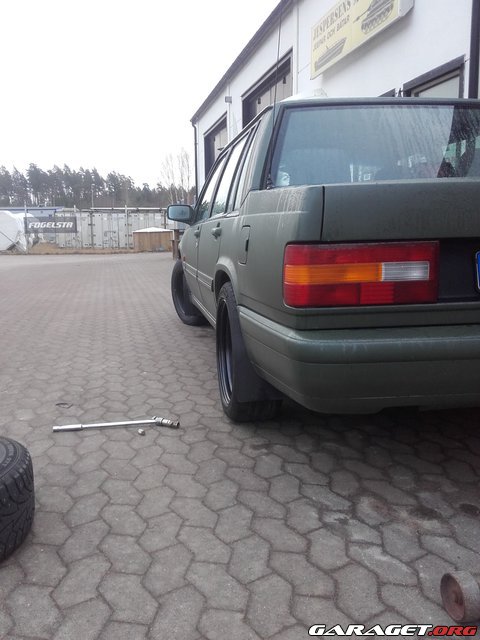

30 mars 2016
Provmonterade ett 205/50-17. Men skulle behöva valsa om det ska gå fritt. Så blir att ta hem 195/45-17. I de bästa av världar skulle fälgen även breddas 1-1,5" inåt så man kunde ha mer strech. Men men får se hur det blir smile
https://www1.garaget.org/gallery/images/155/154011/154011-45a5c8e84733085dfe000045ff176dad.jpg
https://www1.garaget.org/gallery/images/155/154011/154011-533b1e452aa40912e5b11cf0486c697c.jpg

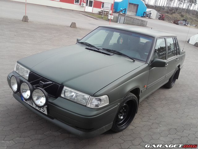

10 april 2016
Nu är plåtisarna på.
https://www1.garaget.org/gallery/images/155/154011/154011-0d2c390e8f52e21f65c4d4c565cfd1a9.jpg
https://www1.garaget.org/gallery/images/155/154011/154011-66146a16151a20cd5de415748f9cbcce.jpg
328 Inlägg
10 april 2016
Nice smile
