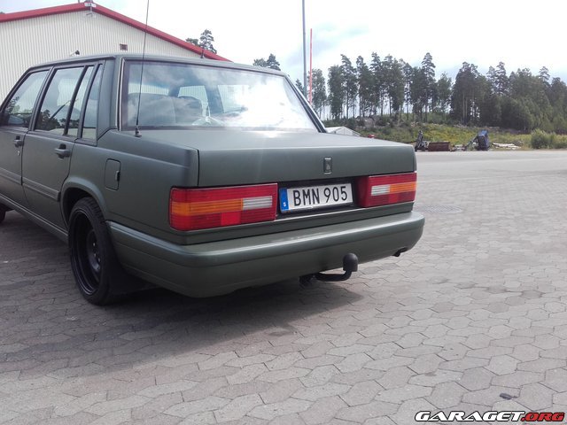

740 GL -91, T5 projekt med 960-utseende.
Min 740 GL -91 som byggts om till 960 utseende och lackats militärgrön. Kommer få en T5 under huven till sommaren. Bilder från ombyggnad och underhållsmek.

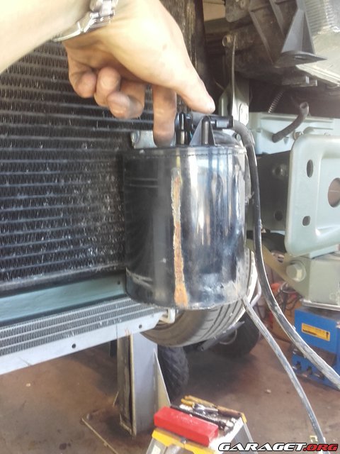

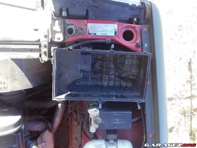

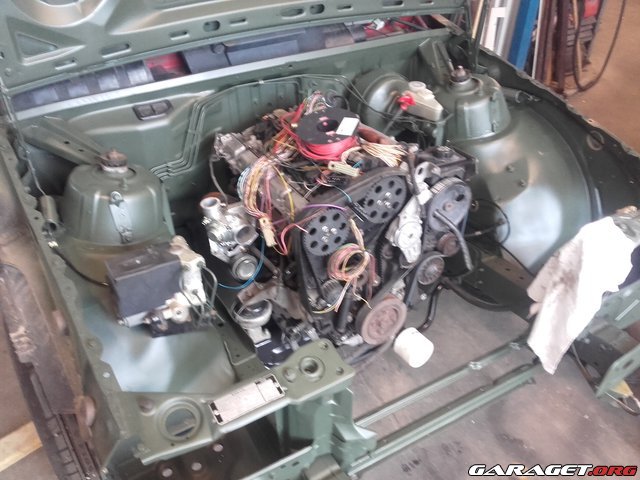

7/940 turbo luftburk får inte plats där den ska sitta när abs-enheten sitter där den sitter på gl. Tror inte jag orkar flytta den till förarsidan och jag vill inte ha tuffihelvetesportfilterdelux så ska se om det går att klämma ner en 850 burk.
För övrigt så är bilen avställd nu och snart dags att riva ut motorn.
https://www1.garaget.org/gallery/images/155/154011/154011-15caf77c9a13110bb65626a2a01f524c.jpg

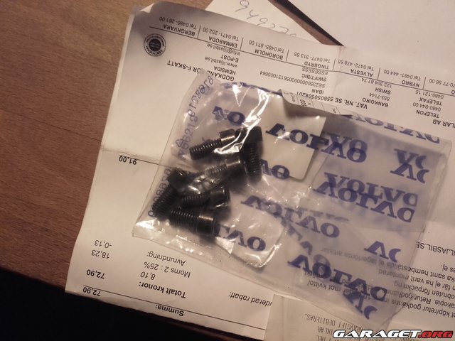

Köpt nya bultar till tryckplattan
https://www1.garaget.org/gallery/images/155/154011/154011-5cd11bf9f0d96f7082948eaa5bf27363.jpg

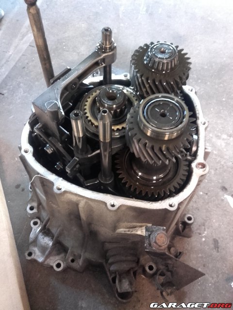

Svetsat treans stoppring i växellådan.
https://www1.garaget.org/gallery/images/155/154011/154011-75be29e2fb232b0d3bb319d7a157f12e.jpg

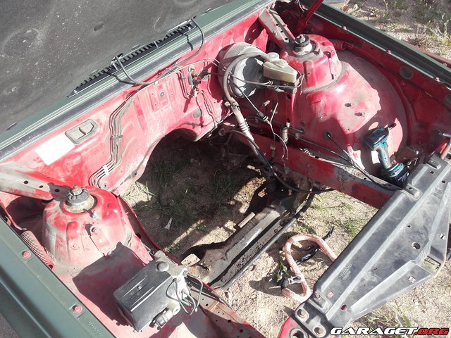

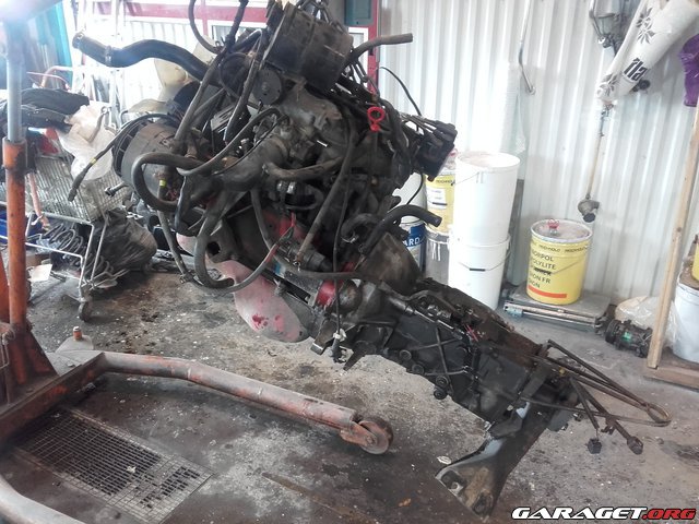

Och idag åkte motorn ur.
https://www1.garaget.org/gallery/images/155/154011/154011-1866435cc6b67d7c1b0b98384511e5c8.jpg
Så nu blir det att tvätta, rensa el, slipa och lacka.
https://www1.garaget.org/gallery/images/155/154011/154011-503abea838d13cac84e695d9eedc263f.jpg

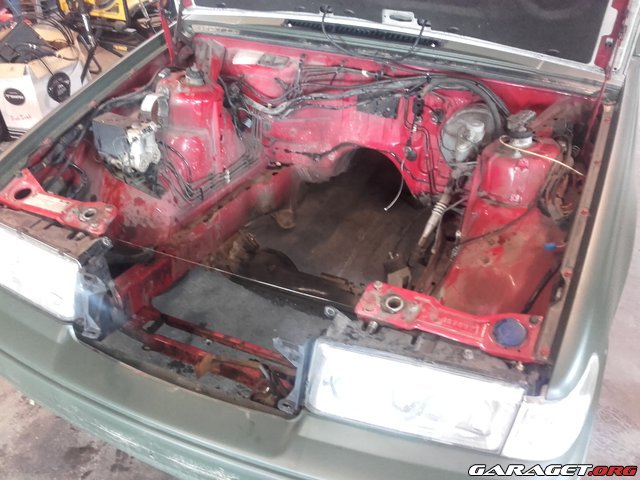

Kabelstammarna och lite annan skit borttaget.
https://www1.garaget.org/gallery/images/155/154011/154011-dd966771230aff70d9425d11a9fe03ae.jpg

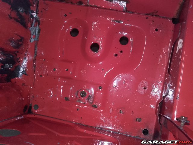

Endast lite ytrost i baljorna.
https://www1.garaget.org/gallery/images/155/154011/154011-7442d898855fbc6e678633f0e37a4593.jpg

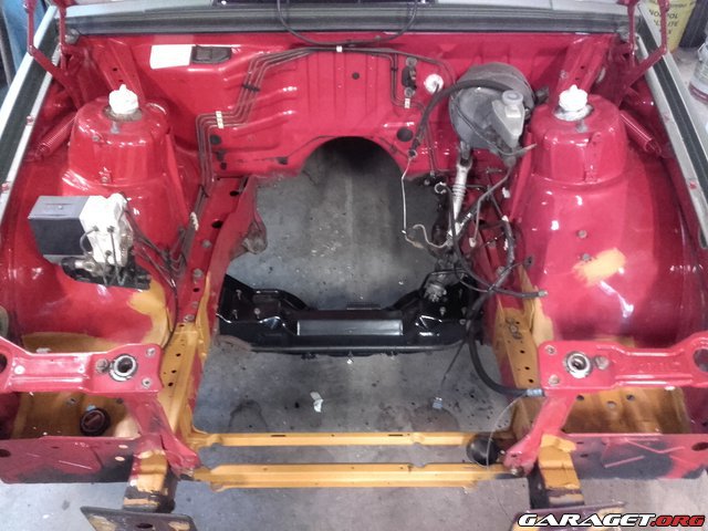

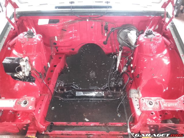

Slipat och blästrat samt målat på rostskyddsfärg. Även framvagnsbalken.
https://www1.garaget.org/gallery/images/155/154011/154011-98aa3c8ca1aa50f7bcf0d6998593a15e.jpg

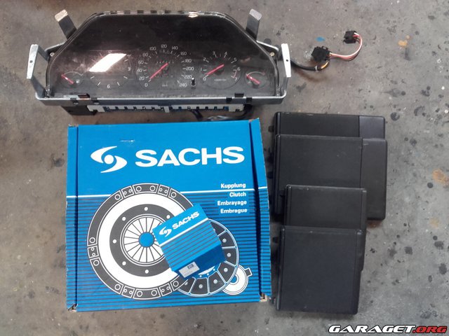

Köpt ny koppling och hittade ett mätarhus och fyra högtalargaller på skroten.
https://www1.garaget.org/gallery/images/155/154011/154011-22949c86d54ded09a018e179275e80fd.jpg

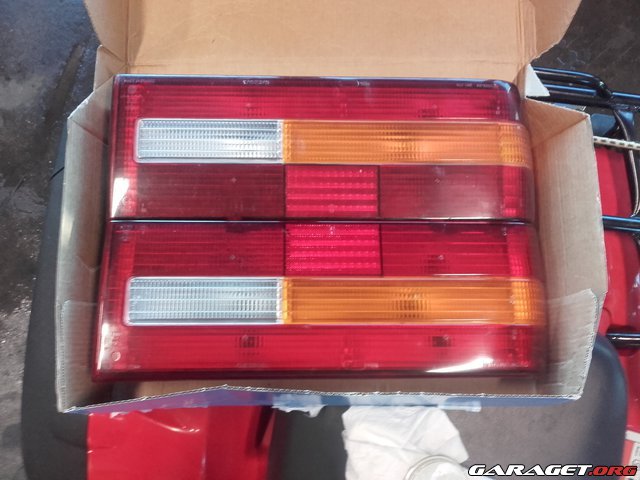

Råkade köpa ett par 760 bakljus roll
https://www1.garaget.org/gallery/images/155/154011/154011-f4c9da7fbea5ab007be47d957bd50b35.jpg

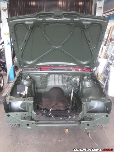

720 Inlägg
27 juli 2016

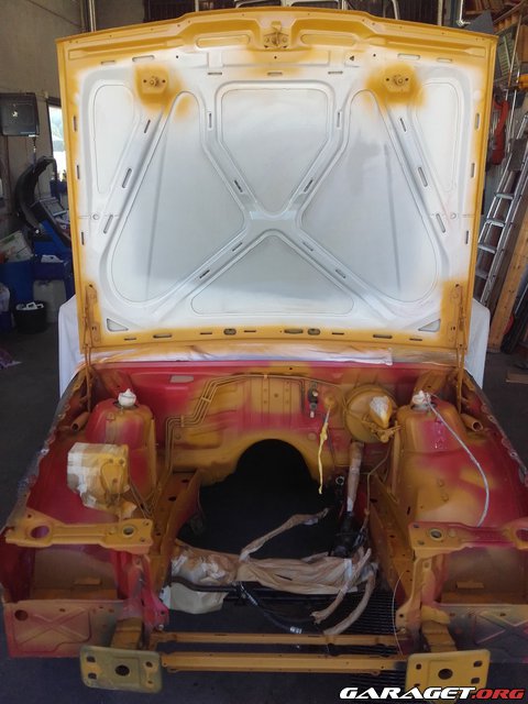

Rostskyddsfärg på sina ställen
https://www1.garaget.org/gallery/images/155/154011/154011-5a8ac99706001e14d4b5b0ccab31ce53.jpg

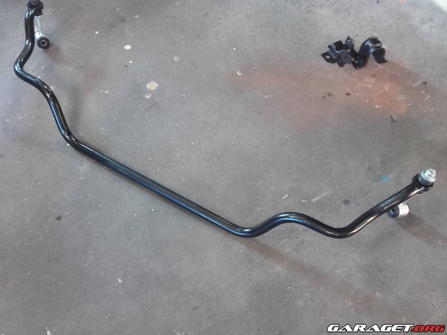

Monterat 760 krängaren med nya stab-stag
https://www1.garaget.org/gallery/images/155/154011/154011-53ddc0ff60d31ddbb9df447d45e9f778.jpg

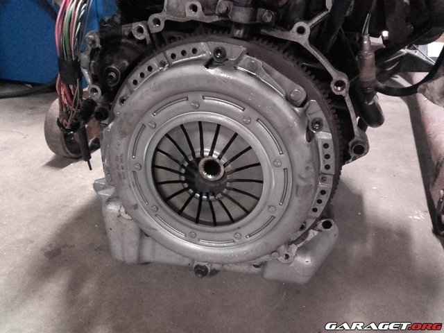

Tagit ner motorn från stativet och monterat svänghjulet och nya kopplingen.
https://www1.garaget.org/gallery/images/155/154011/154011-59e452f4ca0e6fbed2ef79040ab6861a.jpg

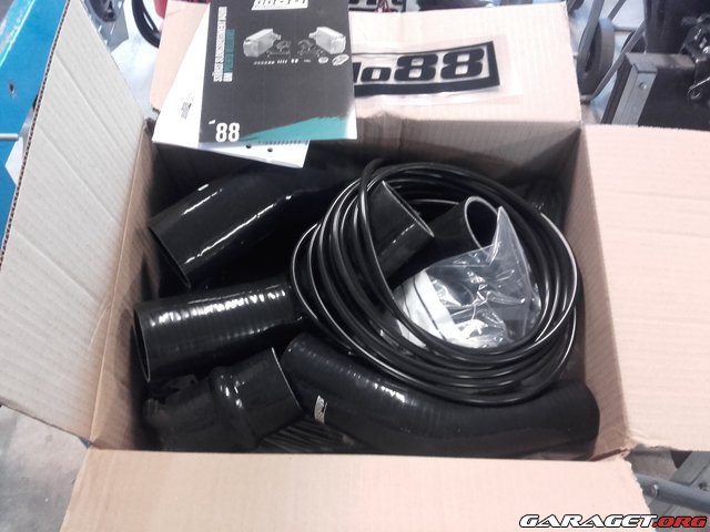

Köpt lite slang
https://www1.garaget.org/gallery/images/155/154011/154011-827d8ec6c8b356596542132c6c075d20.jpg

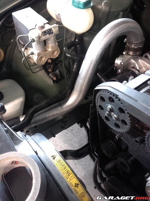

Gjort tryckrör
https://www1.garaget.org/gallery/images/155/154011/154011-809e6b3c1057aa72974e4d495b98a8da.jpg
https://www1.garaget.org/gallery/images/155/154011/154011-a10c765d51f6389e8754e454ae3a7adf.jpg

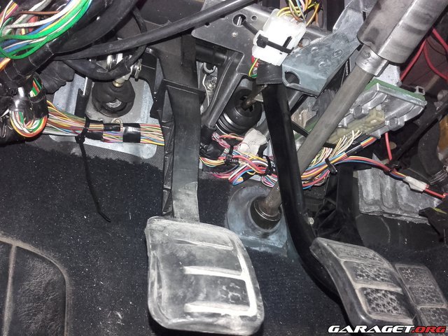

Snyggat till elen i kupén
https://www1.garaget.org/gallery/images/155/154011/154011-ae6996be2aa83bd410a268becdf31eeb.jpg

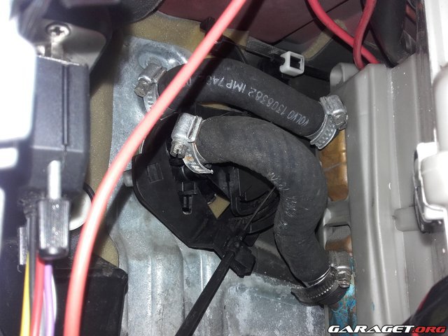

Bytt värmekranen
https://www1.garaget.org/gallery/images/155/154011/154011-16710c2bfb54384feed674a7a6be2d4c.jpg

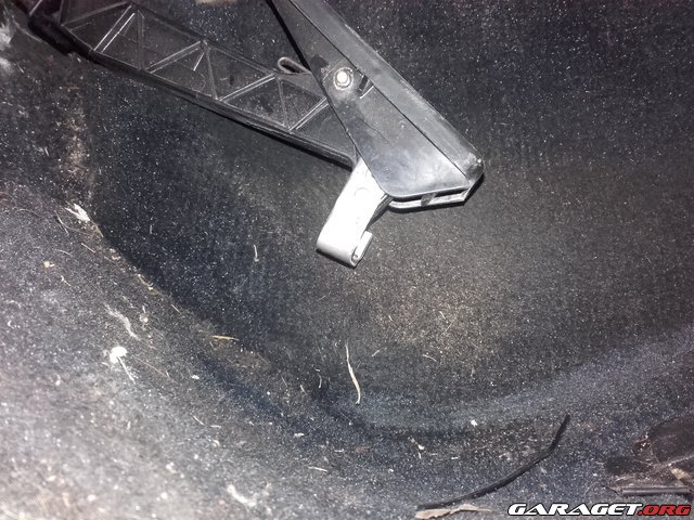

Satt en stopp på gaspedalen så spjället inte öppnar för mycket
https://www1.garaget.org/gallery/images/155/154011/154011-8c1e7dbfd4c4c23f51e9270c0f747507.jpg

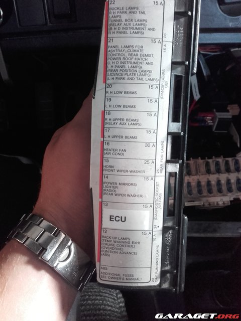

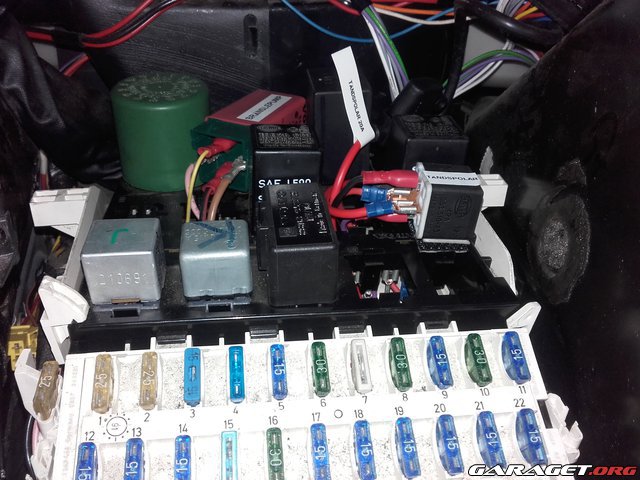

Elcentralen tillbaka och märkt upp det som ändrats
https://www1.garaget.org/gallery/images/155/154011/154011-dba1e585a5c6348db65ba0e4b2cc9dbc.jpg
https://www1.garaget.org/gallery/images/155/154011/154011-9e66a5cc6f15ab86f8120bd29785b245.jpg

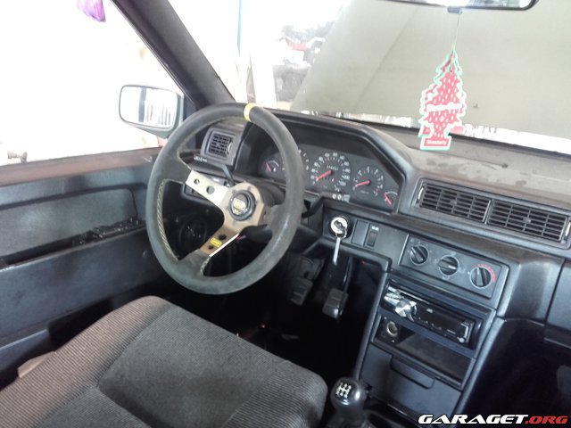

Börjat få ihop inredningen
https://www1.garaget.org/gallery/images/155/154011/154011-019c318d987a83ce011b65a64e3f4bdd.jpg

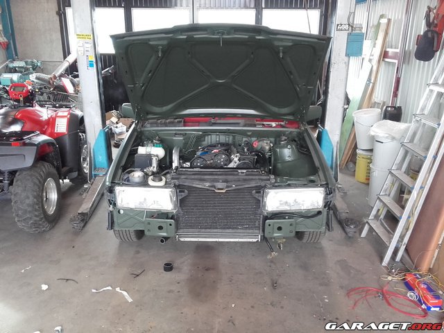

Fronten nästan ihop igen
https://www1.garaget.org/gallery/images/155/154011/154011-2526b7b4be112d049cf305ff98bd4644.jpg

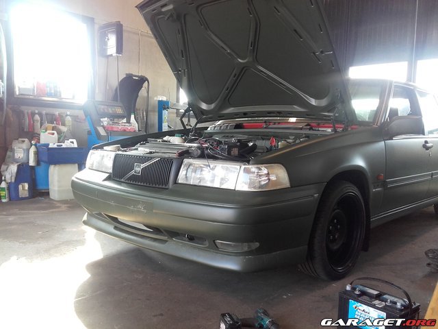

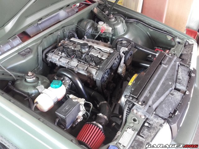

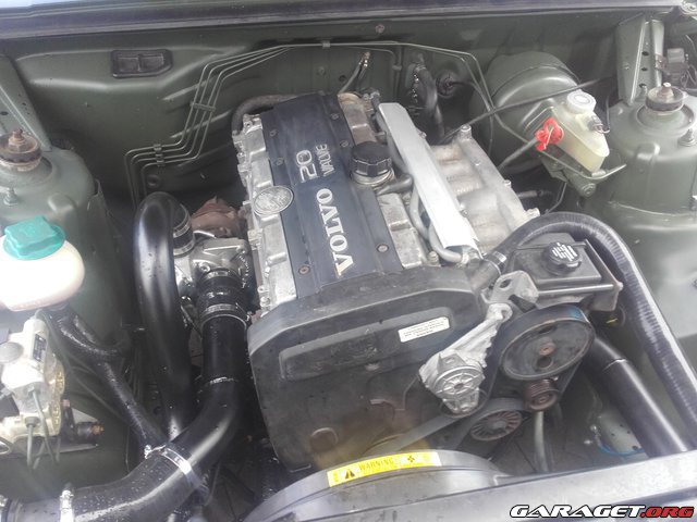

Nästan färdig. Lite buntning och tillsnyggning av det sista. Även provkört en runda smile
https://www1.garaget.org/gallery/images/155/154011/154011-d66defb8ca68896cce9dc3787e8ed3e3.jpg
Tröttnade på att försöka få dit en luftburk så köpte ett aem filter. Ska göra en egen box av glasfiber är tanken.

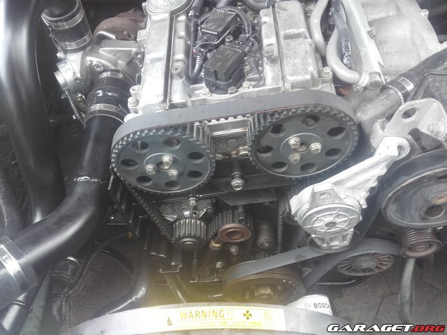

Bytte kamrem idag. Var på tiden.
https://www1.garaget.org/gallery/images/155/154011/154011-0d27f2caa1e6396a7ad2b12390af9545.jpg
https://www1.garaget.org/gallery/images/155/154011/154011-90c9c8cc71084cfcfb109ff3064a827c.jpg
Ser lite roligare ut med kåporna på smile

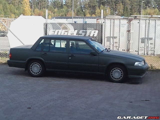

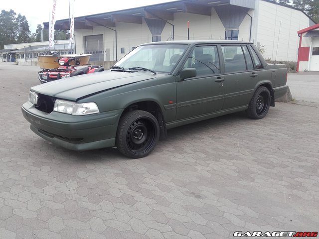

Då var bilen reggad och besiktigad. En glapp styrled var det enda de hade att anmärka på smile
https://www1.garaget.org/gallery/images/155/154011/154011-cd4299960b5d6913b5ca4f8878214fef.jpg
Fräsiga fälgar cool
https://www1.garaget.org/gallery/images/155/154011/154011-ed0a8b89885eaca6309ee1787426e39e.jpg

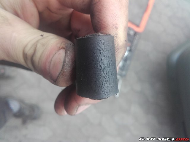

Började lukta bensin igår när jag var ute och körde. Stängde av och öppnade huven, bensin över allt och en sprucken bränsleslang precis vid fuelrailen... Tur att det inte tog eld iaf.
Men en kniv och en skruvmejsel från närmsta hus gjorde att vi kunde köra vidare. Så min "Super fuel hose 10bar" hade nog legat på hyllan lite för länge.
