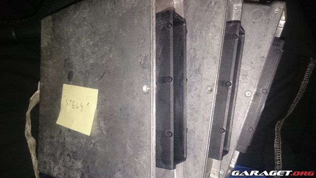

När detta är klart så är det bara det roliga kvar dvs mjukvaruuppgradering.
Ta kontakt med någon som är duktig på t5 suite så kan du komma undan väldigt billigt. Eller köp en trimbox från valfri firma. Obs! tanka alltid 98oktan.
Är också väldigt lämpligt att byta till en alu intercooler modell större vid dehär laget. Vill man ha mer än 290hk så är det större spridare som gäller.
Värt att nämna är att tex en td04 18t räcker gott o väl för steg4 på 290hk men nu har vi helgarderat oss med en stor turbo och det finns alla möjligheter att trimma vidare om man vill.
https://www1.garaget.org/gallery/images/88/87644/87644-2605466504f5c182e831b71259d3557b.jpg
Senast redigerat av henkeboi (29 januari 2016)
