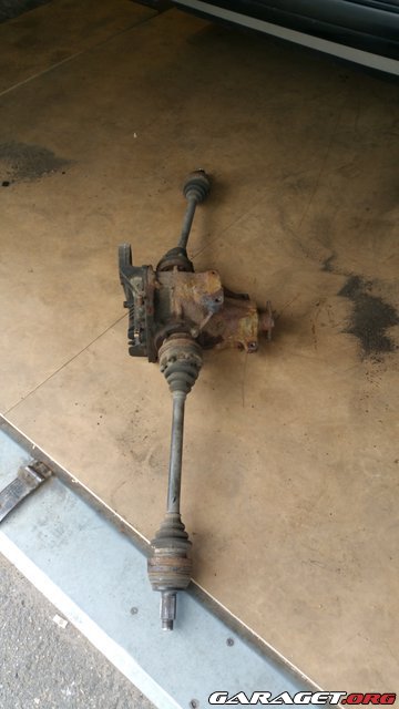

https://www1.garaget.org/gallery/images/211/210285/210285-821dee24bd0b002c60e504c7aa398f86.jpg
Så då va diffen med drivaxlarna nere nu , har redan gett bort den till en kille smile
