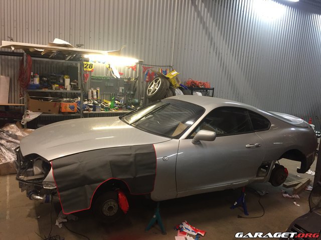

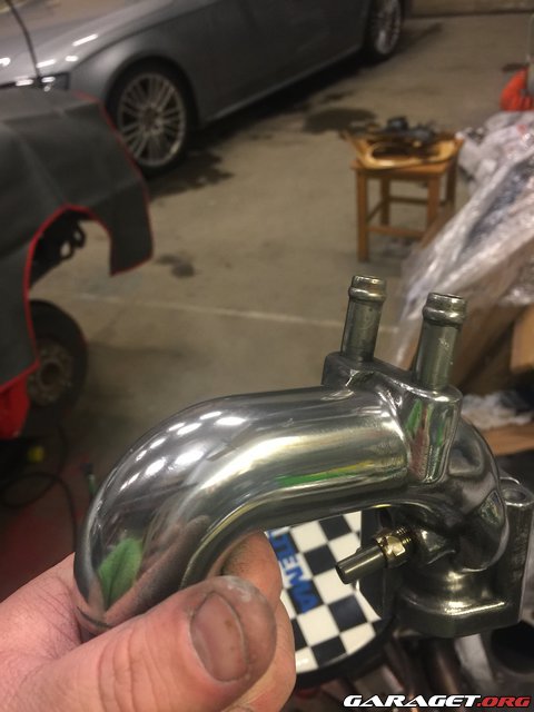

Blev en sväng till garaget idag också .. Blev lite av allt gjort och påbörjat :p

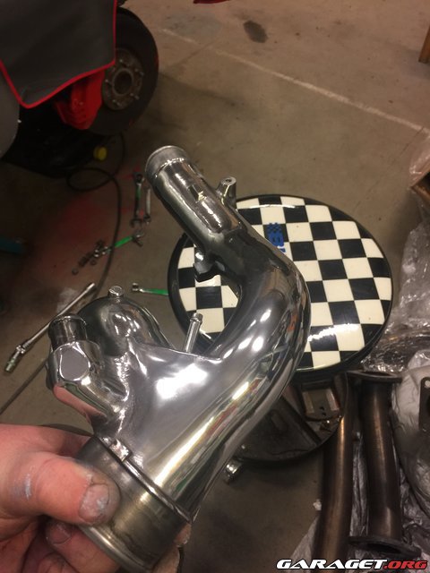

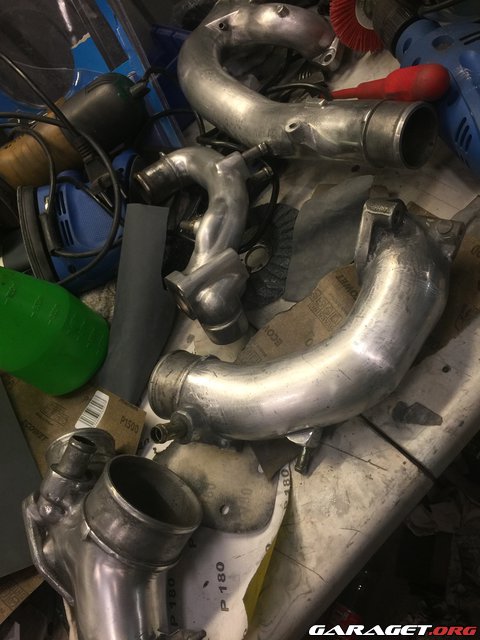

Fick alla rör stålborstade, slipade, våtslipade med 800 och 1500 sen blev de ett antal varv med polermedlet smile
Under tiden så växlade jag mellan olika jobb för att inte dö av tristess :p

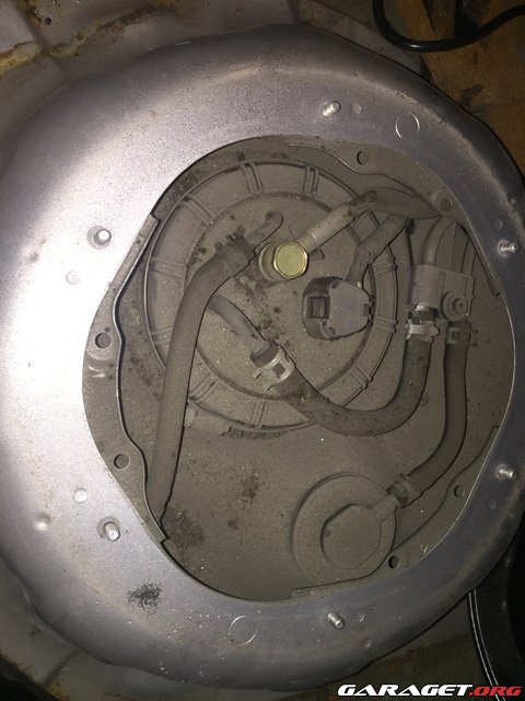

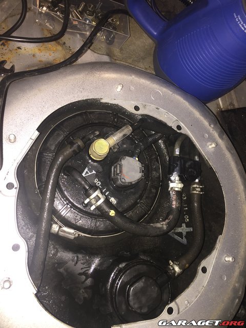

Rengjorde locket till tanken inför soppapumpsbytet med ångtvätten, kopplade in stereon och började på baslådsbygget, tyvärr så blev de inte kanon så jag kommer köpa en 22mm mdf skiva och försöka få till de bättre smile
Blev ganska bra faktiskt smile

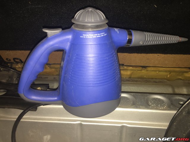

en omgång med ångmaskinen smile
https://www1.garaget.org/gallery/images/37/36274/36274-18eae7cef1988850c463ecb6680c22e1.jpg
https://www1.garaget.org/gallery/images/37/36274/36274-84f2c9e898469958f5cbd6e7988698b9.jpg
https://www1.garaget.org/gallery/images/37/36274/36274-f91b403468c52a94b73190e4ecf0e420.jpg

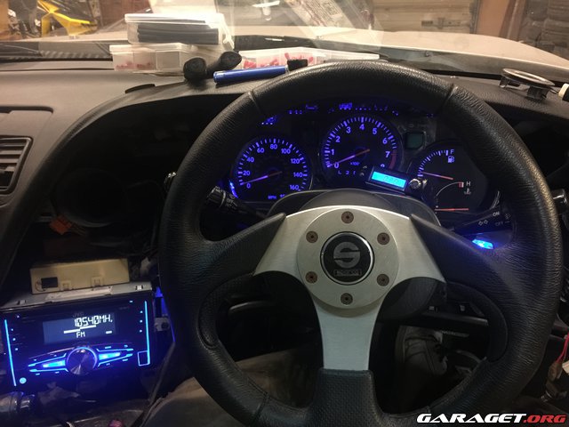

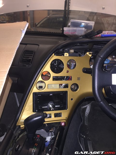

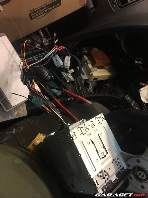

Sen lista ut vad alla kablar går till :p tack för www.2jz.se och deras manualer annar hade de aldrig gått vägen :p ni som har kopplat in stereo i supra förstår nog vad jag menar :p
https://www1.garaget.org/gallery/images/37/36274/36274-2e22c83ec2151b15b64047d16f7011f9.jpg

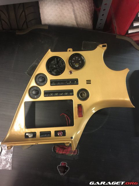

Sen testa hur de skulle se ut med guld panelerna smile
https://www1.garaget.org/gallery/images/37/36274/36274-3ece33e8b5aecf594be77aea4eeceed5.jpg
Sen köpte jag skärmskydd så jag inte repar sönder lacken medan man skruvar smile
https://www1.garaget.org/gallery/images/37/36274/36274-59082b112a88c279582e11a3dd2266b7.jpg

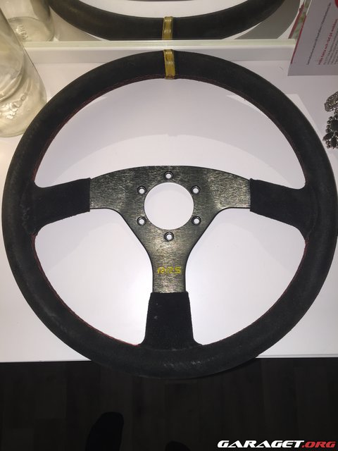

Köpte en RSS mocka ratt beg för 300:- tidigare av en kille som jag nu har köpt massa delar av, men jag väntar på en ny då jag kvällssurfade lite i brist på annat för någon kväll sedan och hittade en sida som sänkt priset på nya RSS mocka rattar till 550:- så jag slog till på en svart som den här fast med 65mm djup då jag tycker att den här som är likadan som sparco ratten som sitter i bilen är för långt fram (går bara justera i höjd, ej in och ut) smile
https://www1.garaget.org/gallery/images/37/36274/36274-e6c990d554b52028aef139a935206da2.jpg

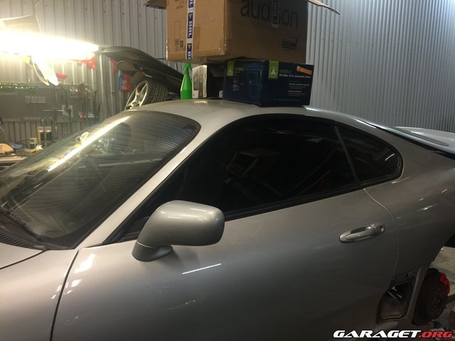

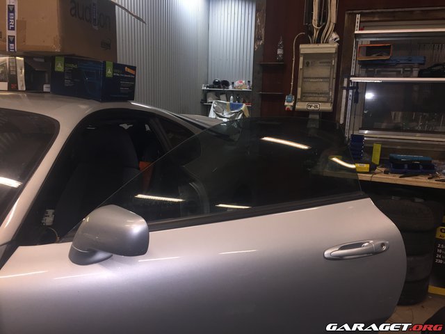

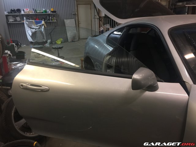

Tänkte prova tona framrutorna idag .. De gick sådär.. Köpte 50x300cm lyckades tona en dörr :p haha
https://www1.garaget.org/gallery/images/37/36274/36274-e7f27937ba89d87d499ef8bfe9a84f28.jpg
https://www1.garaget.org/gallery/images/37/36274/36274-0af21438f546975766cb374502257660.jpg
https://www1.garaget.org/gallery/images/37/36274/36274-107a60efa27c1bd2a64c36b29cd7c416.jpg

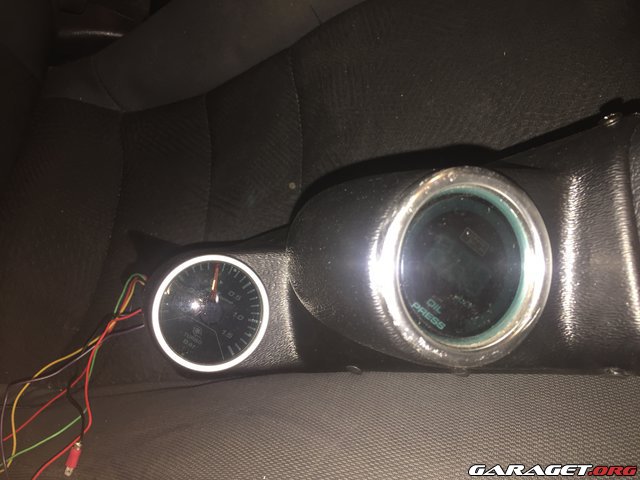

Monterade mätarhållaren på a-stolpen och mätarna i den smile
https://www1.garaget.org/gallery/images/37/36274/36274-ca0465a2c9e1f2dfe69f2f3cbec8ca85.jpg
Sen började jag sätta ihop instrumentbrädan efter lacken , numera sitter AEM bredbandslambdan i klockhålet ist för laddtrycksmätaren smile
https://www1.garaget.org/gallery/images/37/36274/36274-30d2f0368fcfe2a8abb07a552ddca797.jpg

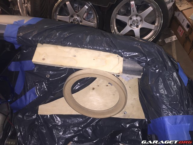

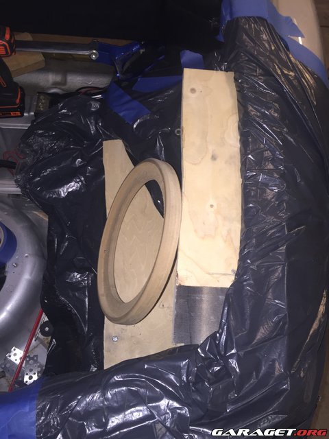

Sen är även baslådsbygget redo för plast och glasfiber smile ska måtta lite mer och se så allt stämmer innan jag spänner upp fleece filten smile
https://www1.garaget.org/gallery/images/37/36274/36274-7cc114b0f46583b2b6be8c0c61309111.jpg
https://www1.garaget.org/gallery/images/37/36274/36274-17ee29fc66d584fdc7798fd46b807126.jpg
