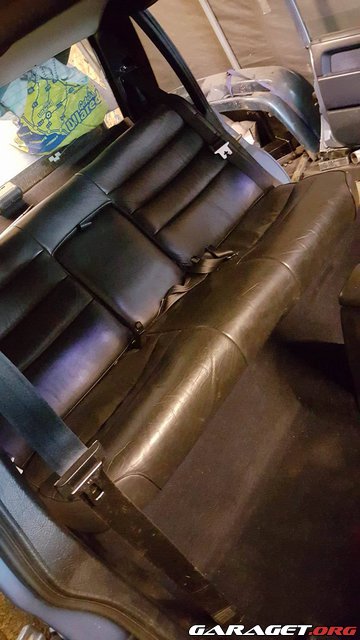

940 front
https://www1.garaget.org/gallery/images/202/201383/201383-33f98c1d7d4e03bc863a8d12c3c722e6.jpg
svart helskinn bak och blir halv fram

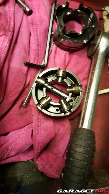

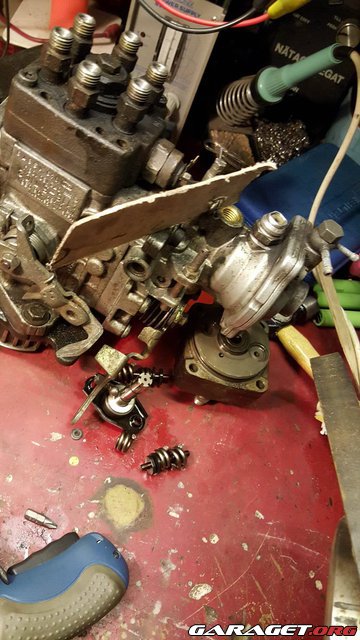

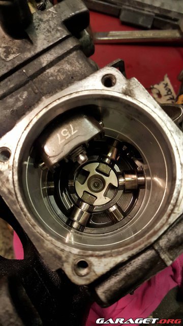

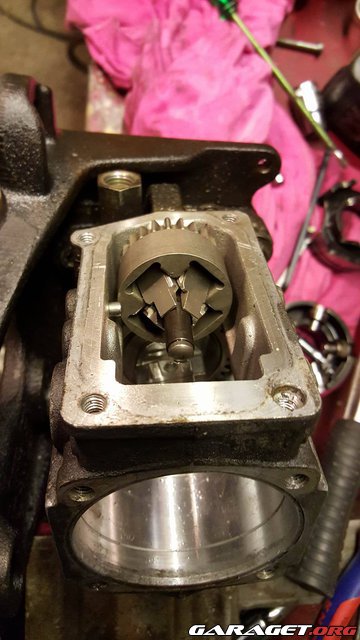

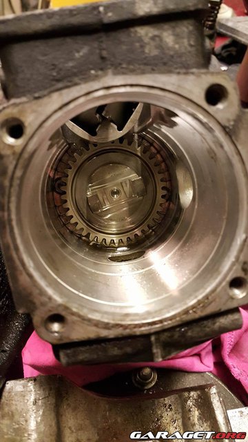

https://www1.garaget.org/gallery/images/202/201383/201383-28933b1aa9b8a04154a7ee51c4794c50.jpg
https://www1.garaget.org/gallery/images/202/201383/201383-f1bbaf46538acc54e2f74fccd91a1a0c.jpg
https://www1.garaget.org/gallery/images/202/201383/201383-a695884a43682da01357fda0ecf2b44d.jpg
https://www1.garaget.org/gallery/images/202/201383/201383-51b36ae8cdfadcb84b4138fc2e9ec078.jpg
https://www1.garaget.org/gallery/images/202/201383/201383-458d93dc44e3e9ac2747e90daf9f4b0f.jpg
https://www1.garaget.org/gallery/images/202/201383/201383-2462b8f2928c37b5140d101f2e2fb8c9.jpg
https://www1.garaget.org/gallery/images/202/201383/201383-68c6ab020cf82379f8a4abde2e5e8f84.jpg
https://www1.garaget.org/gallery/images/202/201383/201383-89bd3df1fa97524db3c6c65f8df1d245.jpg

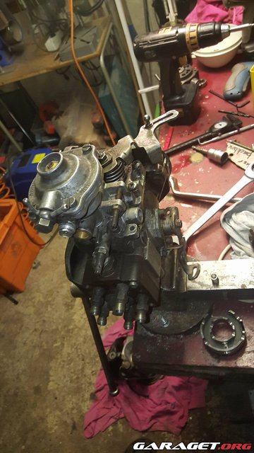

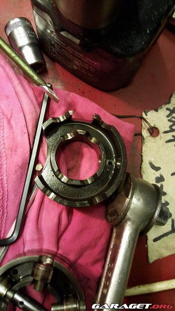

mekanisk pump wink
https://www1.garaget.org/gallery/images/202/201383/201383-77bc96787ca478654022ffb6be0708db.jpg

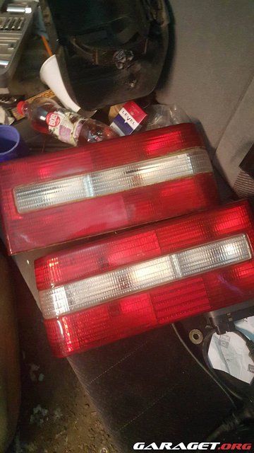

Hova bakljus big_smile

Behöver jag inte vara orolig då jag planerat liknande bygge eventuellt till sommarn då jag har en AAT 2,5tdi (115hk d5252t) ståendes i ett förråd smile
Antar det är D24tdic pump du byggt mTDI-pump av?
Ser bra ut iaf smile Själv har jag tänkt försöka få elen att funka, om inte blir det mTDI även på min motor.

kul att höra att någon mer ska bygga wink japp d24 mekanisk med delar från tdis pumpen smile

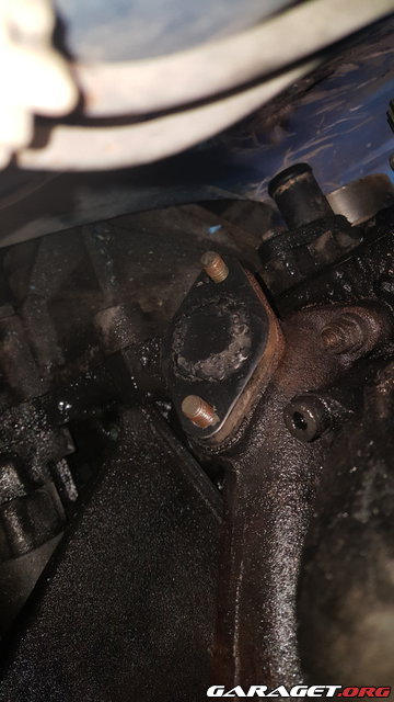

https://www1.garaget.org/gallery/images/202/201383/201383-0a688571530034bb0c34e776f5a4ff3f.jpg

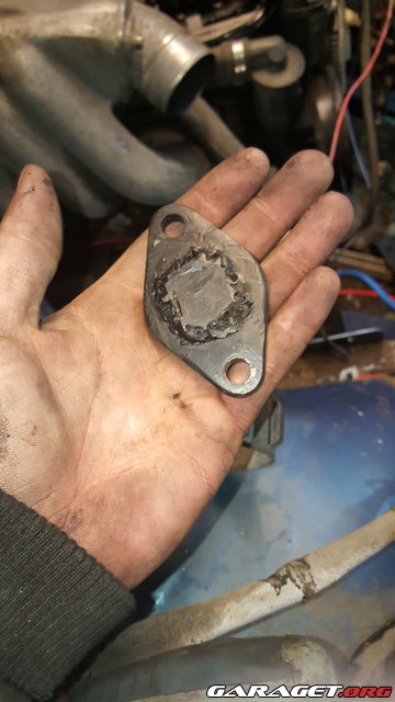

Vad tycker ni? Ska man ta bort och plugga egr en eller ha kvar den? smile
354 Inlägg
16 januari 2016
_volvonissen_ skrev:
http://www1.garaget.org/gallery/images/202/201383/201383-0a688571530034bb0c34e776f5a4ff3f.jpg
ta bort!!! ni kommer bara sota igen insuget på den om ni ska sota smile

16 januari 2016
Hur fick du ihop den mekaniska pumpen? big_smile riktigt trevligt bygge!
Scania v8 - din dröm, min verklighet.
Mvh Jonathan
287 Inlägg
16 januari 2016
jadu lite svårt att förklara lol
Scania v8. Din dröm, min verklighet.
461 Inlägg
16 januari 2016
Vad tar du för att bygga en sån pump då? wink
Mvh Jonathan
287 Inlägg
17 januari 2016
Koll pm wink

18 januari 2016
https://www1.garaget.org/gallery/images/202/201383/201383-975cac88c46d689807b8a9a6863330f3.jpg
https://www1.garaget.org/gallery/images/202/201383/201383-a962146058d22c5e932be3f2159bc140.jpg
Täck bricka till egr en smile

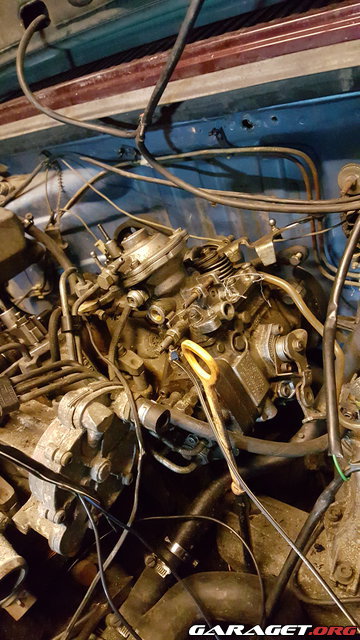

18 januari 2016

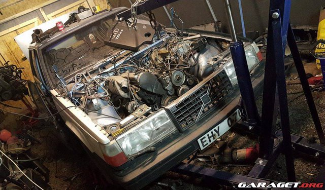

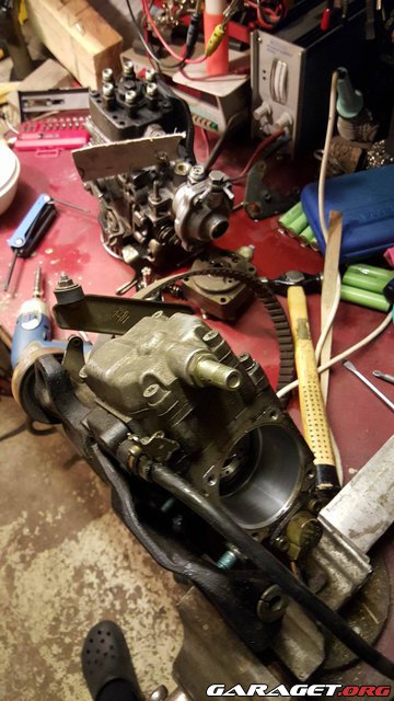

https://www1.garaget.org/gallery/images/202/201383/201383-212c5e04f6cb71c0f36dafc5a31a2954.jpg
Mekanisk pump på plats å rem på smile
https://www1.garaget.org/gallery/images/202/201383/201383-1f10d16b510cdf6251f30313b3417351.jpg
Ska bli kul å se om man får plats med oljefilter smile
