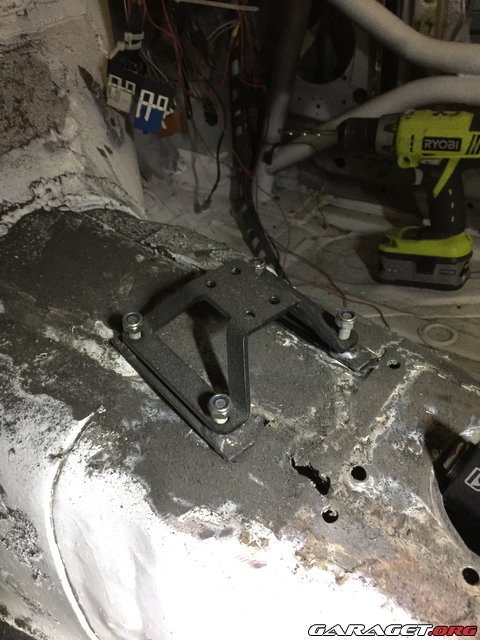

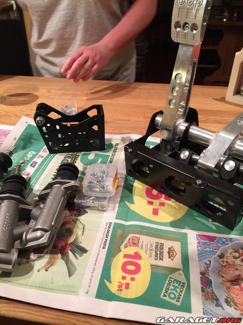

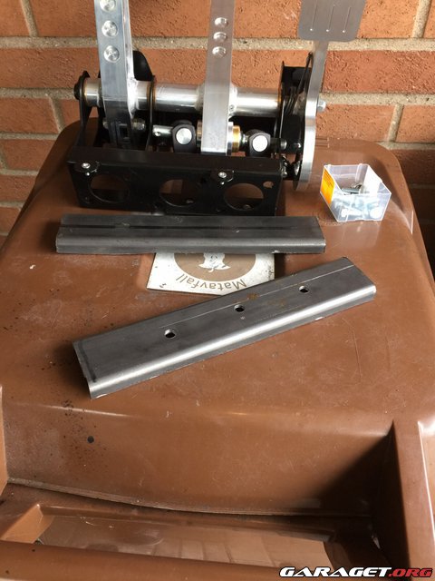

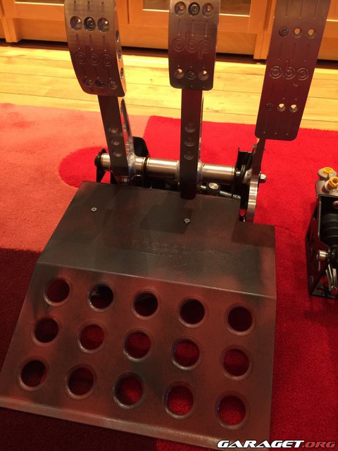

Började bygga fäste för pedalerna
https://www1.garaget.org/gallery/images/216/215965/215965-61c07795a8f4d597d2d438b996bc2f2b.jpg
https://www1.garaget.org/gallery/images/216/215965/215965-b3a0d573a03c5ab59a81215e4af96209.jpg

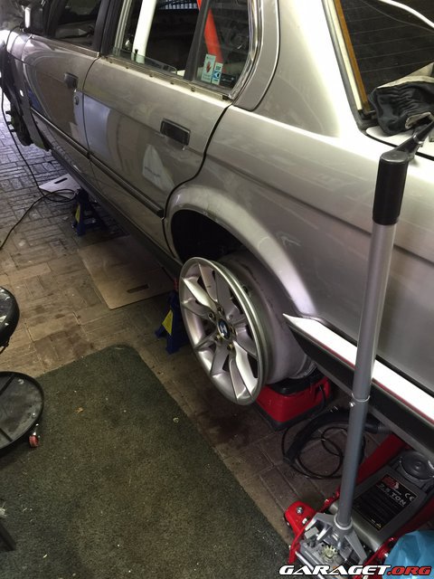

https://www1.garaget.org/gallery/images/216/215965/215965-e9e5835da295816036a9674c7cf9365b.jpg

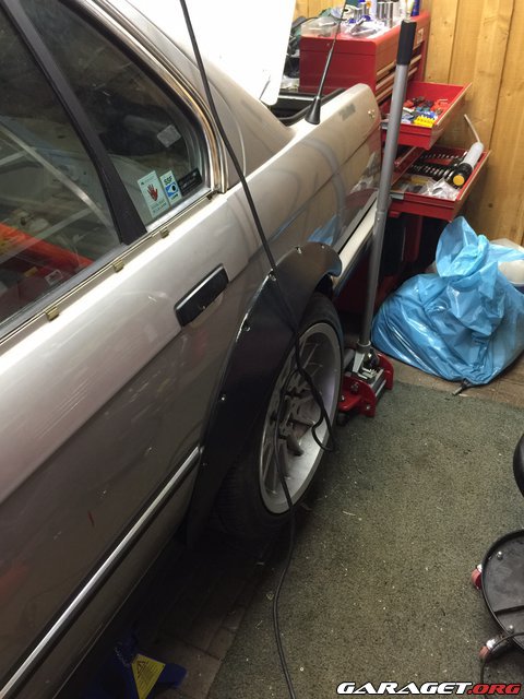

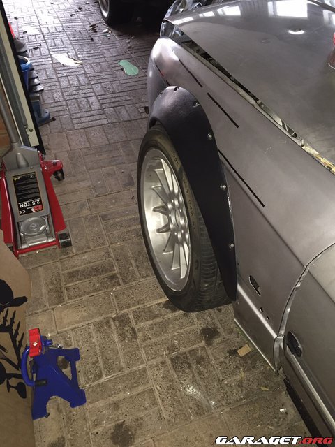

Fick testa nya fälgar! Blir bra dehär om man får säga de själv smile

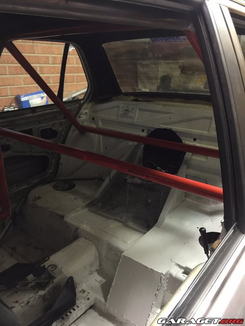

Haj! Nu händer de saker i garaget!

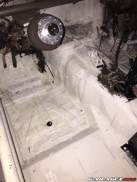

stolsfästen är svetsade, pedalfästena är svetsade, och fått på nya fälgar på bilen! Börjat att måla inredningen också!

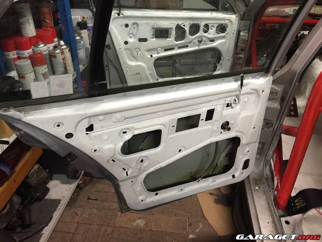

Haj! Dags för en liten uppdatering! Håller på o måla bilen samt fixa lite småsaker
https://www1.garaget.org/gallery/images/216/215965/215965-3e0efd2f2eb3554378778dbd1a4f8a42.jpg
https://www1.garaget.org/gallery/images/216/215965/215965-aec5a3cac61a73c5e55f0d315f4f06ef.jpg
https://www1.garaget.org/gallery/images/216/215965/215965-14d12bc00ba9bb5c554a13ebabe3e827.jpg
https://www1.garaget.org/gallery/images/216/215965/215965-04876fda51ffbde8b93bf52276151227.jpg

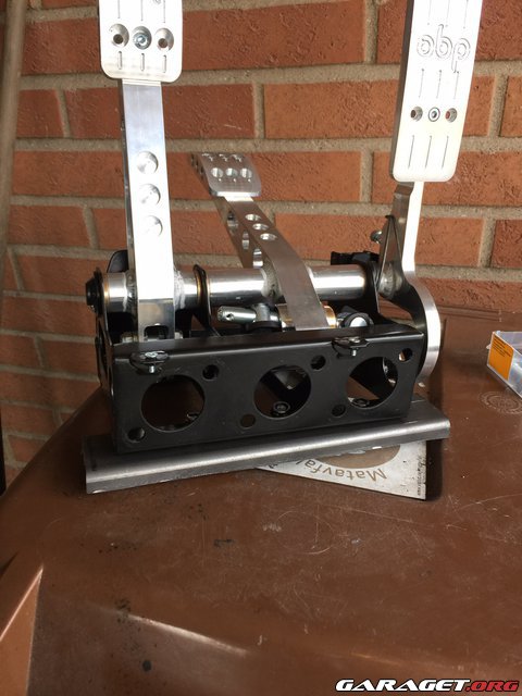

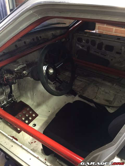

19 mars 2016
Tjena allesammans!

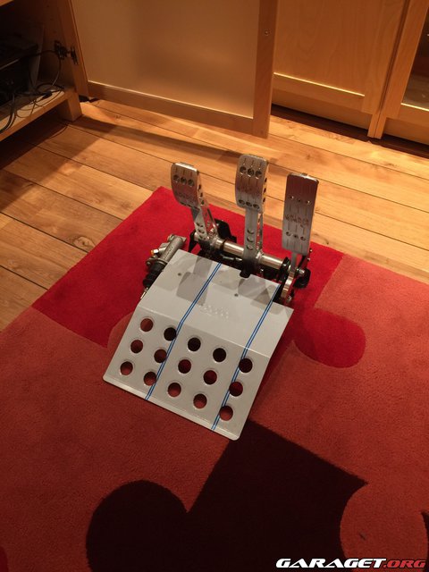

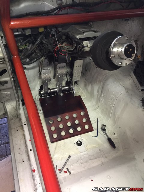

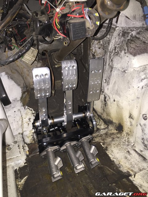

Har fått lite gjort på bilen nu! De har varit ett stort projekt med att fästa pedalerna för att få dem så långt bak och långt ner som möjligt, men nu e de gjort, och tycker själv att de blev bra smile

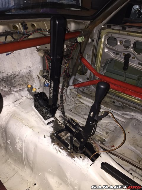

Har sedan fäst handbromsen också smile   Har börjar med att fästa stolen på passagerarsidan också så att folk kan åka med smile
Imorgon ska fästet för vätskebehållarna svetsas fast, och har beställt bromsslangar också så snart e bromsarna fixade smile

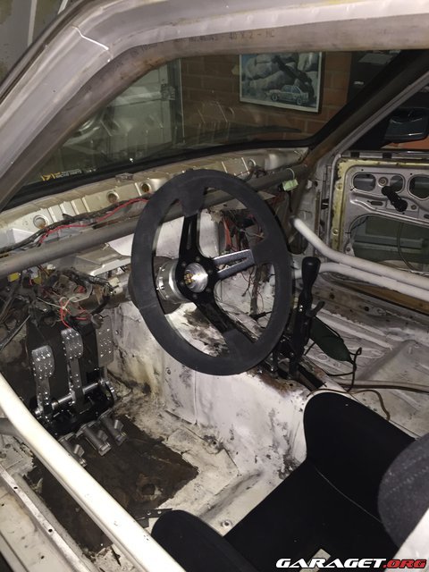

https://www1.garaget.org/gallery/images/216/215965/215965-7fa4847a36d324d1a2522348a08b5337.jpg
Pedalerna monterade en gång för alla smile
https://www1.garaget.org/gallery/images/216/215965/215965-7eb6817bbe296dd44c479b8653aa02f0.jpg

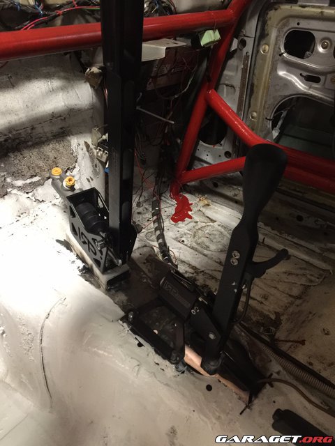

Handbroms o växelställ
https://www1.garaget.org/gallery/images/216/215965/215965-bbb2828673c02f8f1b56434592794eaa.jpg

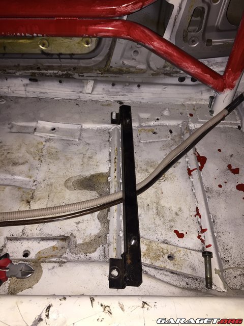

Stolsfäste för passagerare
https://www1.garaget.org/gallery/images/216/215965/215965-0c89a71067c2fc44738e370001ff932b.jpg

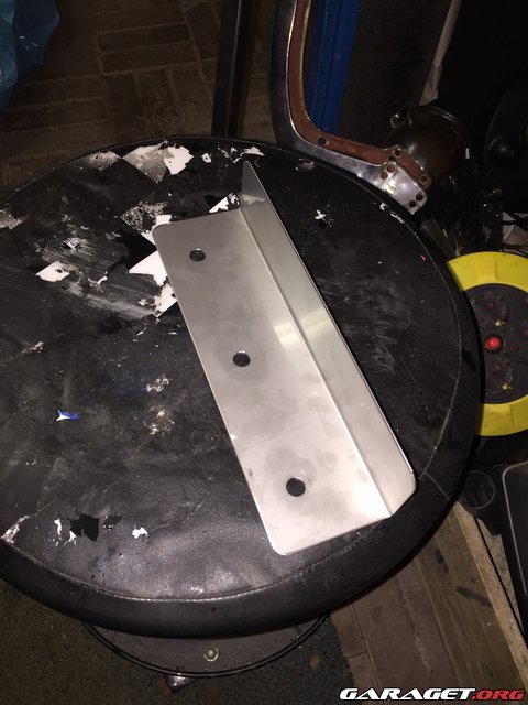

Plåten som ska svetsas
https://www1.garaget.org/gallery/images/216/215965/215965-18af3afd2d4d12084d1d8d65cd5e35c7.jpg

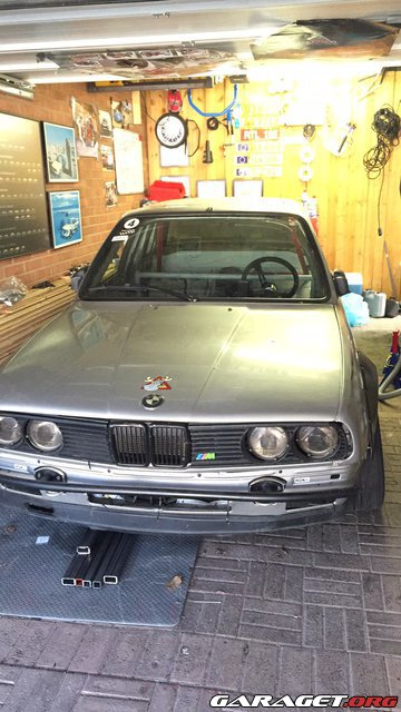

150 Inlägg
19 mars 2016

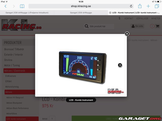

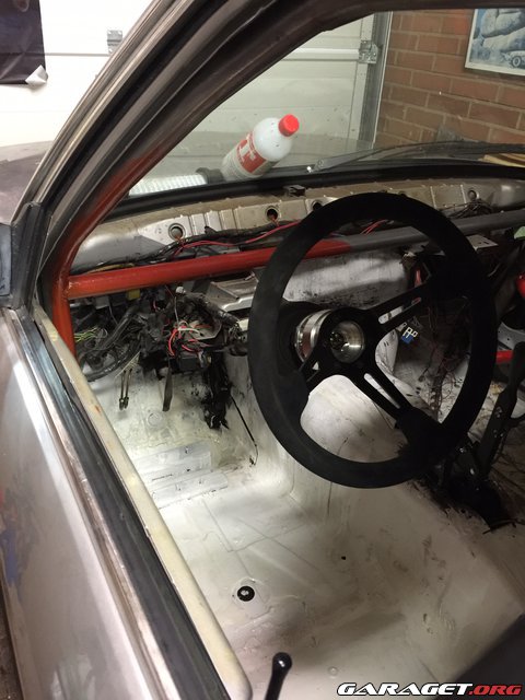

Har första körningen nu den 2/4 så bilen kommer inte va helt klar till dess, men fullt körbar iaf smile
Ska beställa hem lite mer saker till bilen också till andra körningen smile
https://www1.garaget.org/gallery/images/216/215965/215965-ab2989ab2a6d7cc83efad222ce181c9b.jpg

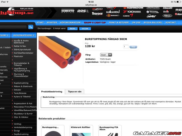

LCD display smile
https://www1.garaget.org/gallery/images/216/215965/215965-e69a6a20909d1ed052f6052b4228b322.jpg
Burstoppning, vill inte slå huvet i buren haha smile

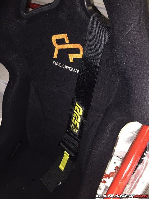

20 mars 2016
Tjena!

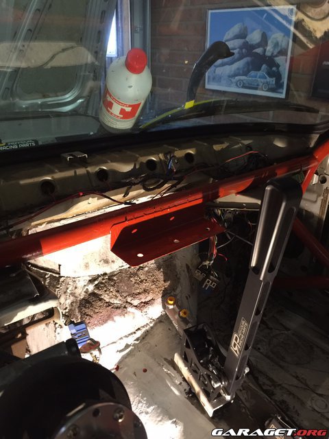

Då har man jobbat lite till med bilen smile fick svetsat fast spakstället och handbromsen så att de inte flyttar sig smile

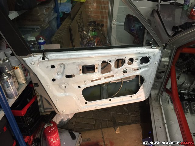

Provade sen hur jag ska fästa bältet i buren, tog lite tid innan jag förstod hur man skulle göra men de blev bra tillslut smile tror de kan bli rätt bra faktiskt smile
Målade lite när jag ändå höll på smile

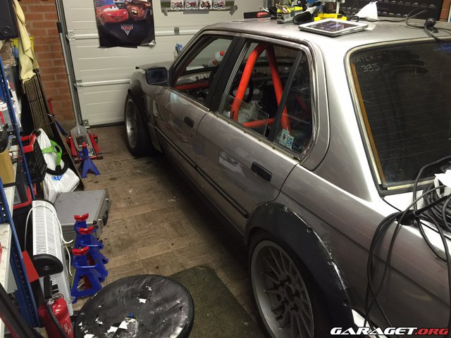

22 mars 2016
Haj!

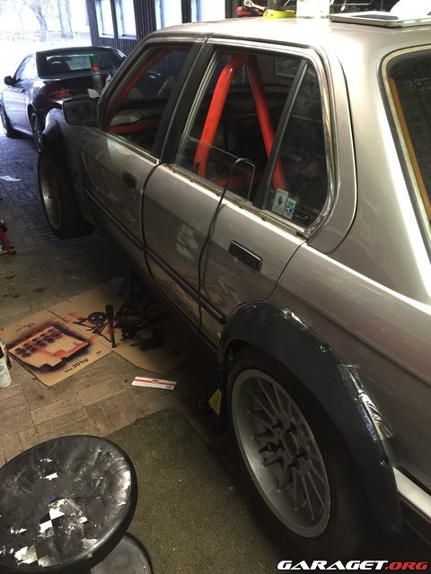

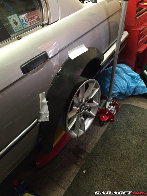

Har jobbat vidare med bilen idag smile
Svetsade fast hållaren för bromsvätskebrhållaren, fäst skärmbreddaren på ena sidan, fortsatt målat smile

22 mars 2016
Freijann skrev:
Haj!
http://www1.garaget.org/gallery/images/216/215965/215965-45c8cfdbc47affedf5cc4e2dcb377526.jpg
http://www1.garaget.org/gallery/images/216/215965/215965-1b1c5a675d9bdae4d2cdf9718af2915c.jpg
Breddarna från lmr smile ?

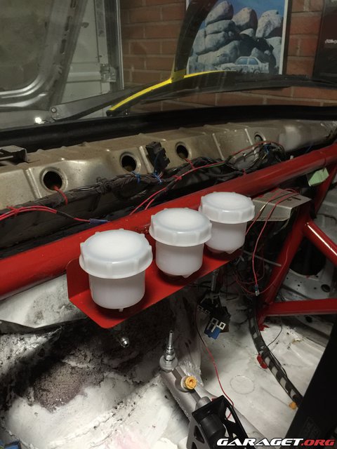

23 mars 2016
Haj!
Lite mer gjort med bilen smile fick mina bromsslangar, men hade klantat mig o mätt fel så dem va för korta... Men nya ska införskaffas smile
Fick monterat behållarna och målat lite iaf, sen dog motivationen pågrund av slangarna smile
