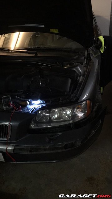

Sen tog ja loss listerna fram, sitter med klips så bara att sprätta upp dem försiktigt.
Bakom listerna sitter de 2 stycket bult.
Sen efter de så sitter det 1 skruv i varje hjulhus med torx huvud.

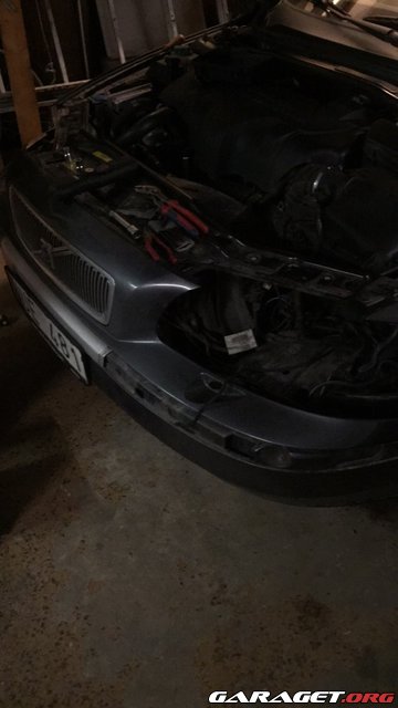

Sen är de "bara" att "lirka" ut fronten smile va helst 2 st då de underlättar betydligt:)
Jag bara drog ut fronten såpass att ja fick ut lycktorna, men vill man ta av hela fronten
Så tänk på dimljus kablarna så ni inte drar av dem!smile

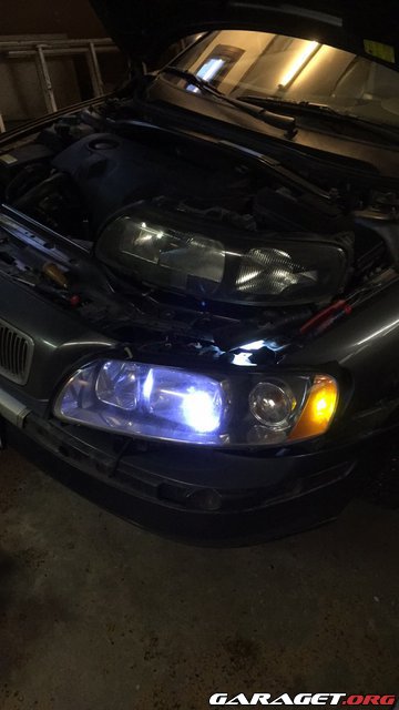

Sen var de bara in med dem nya lyktorna! Hittade en guide på nätet som gjort exakt samma sak så
Jah läste mig till där om vilken kabel som va vilken så ja slapp mäta mig å krångla fram!
Så nu var det bara och koppla in och testa så allt funka, passa även på att sätta kan led lampor i parkerings ljus samt I "sido" ljuset smile
Och så montera ja även 55w xenon i helljus!smile

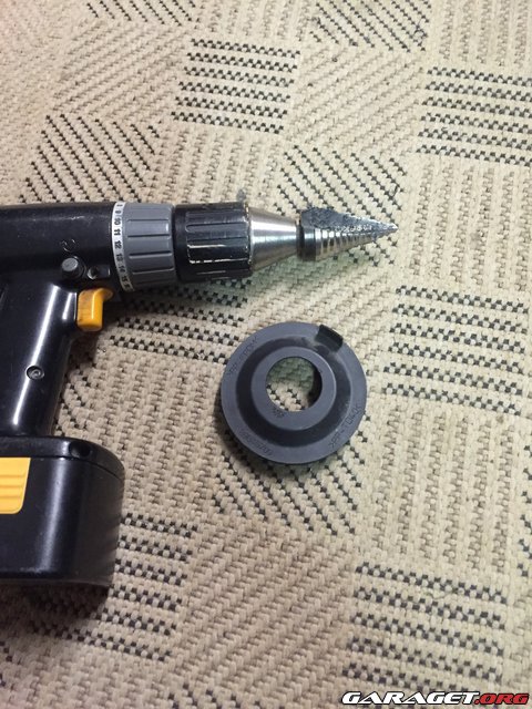

Sen så tog ja bara en "julgran" och borra hål för xeon då kablarna måste gå igenom plast skyddet:) men det
Sitter täckplugg på kablaget som täcker igen perfekt smile

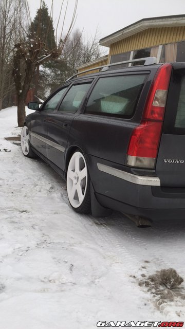

121 Inlägg
19 februari 2016
Fick mig ett litet ryck å testa R fälgarna, ja känner bara Våren kom hit nu! 😃
