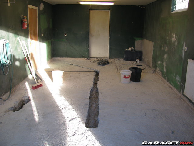

Allt dålig betong är borta, yey.
https://www1.garaget.org/gallery/images/26/25883/25883-a5a842b2bd160737c97e62bc5e2c2364.jpg
Tagit upp spåren där avloppsrören ska läggas ner.

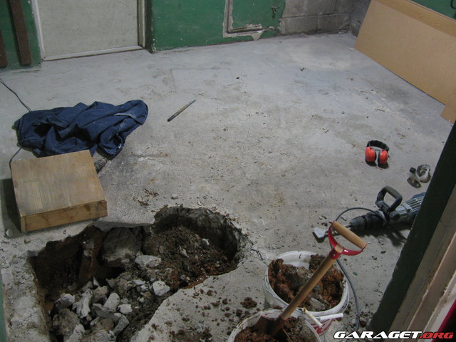

Å här ska brunnen ner.

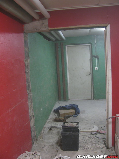

Tog bort den del av väggen + dörren samt att jag började bila upp golvet för dräneringsröret.

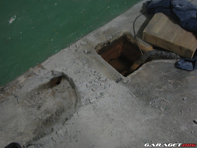

Här ser ni det befintliga dräneringen till höger och de jag börjat bila upp till vänster. Det gamla dåliga dräneringshålet äter upp huset underifrån, ni ser de lilla bruna hålet som blivit sad Men de ska vi fixa sen smile

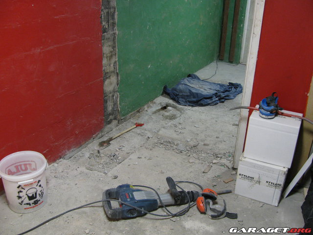

Idag var planen att bila upp för dräneringsröret... mmm så var det i alla fall. När jag börja närma mig den nuvarande brunnen så märker jag hur vattnet ätit upp massorna under betongen. På vissa ställen var det 5cm betong och 20 cm fritt fall under... Blir att bila upp ställena och fylla de som är tomt. Detta blir en tillfällig lösning då huset sen ska dräneras på utsidan. Lite mer jobb som vanligt med de går de också..

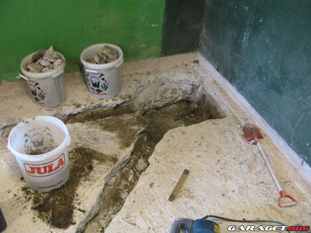

Idag har varit en helvetes dag sad De börja med att jag upptäckte att jag var tvungen att bila upp betydligt mer i det lilla rummet eftersom vattnet hade ätit upp underlaget. När jag var klar med det så börja min dräneringspump att jävlas med mig så min källare kanske fylls med vatten. Åkte till jula för att köpa en ny pump, det höll i 10 sekunder och då hade jula stänkt. Är extremt orolig för natten att källaren kommer vattenfyllas, blir en så trist morgon då. Pumpen verkar fungera men inget jag kan vara säker på då den jävlar i flera timmar.
OM dräneringen fungerar så blir morgondagen sista dagen jag bilar bort betong big_smile Har sån jävla smärta i hela kroppen efter allt slit med maskinen, bärande av hinkar med betong etc etc, helt knäckt. Jag hoppas verkligen allt fungerar nu för min kropp behöver vila.
