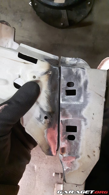

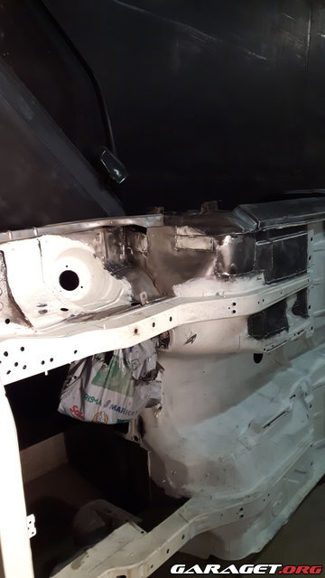

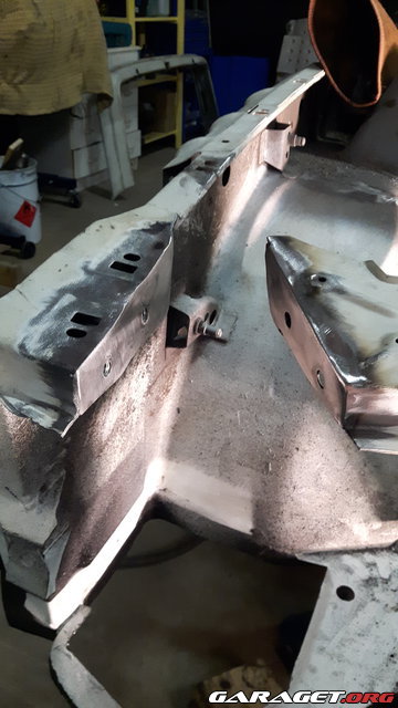

Hagmans karosskitt blev på penslad på alla svetsfogar och kaross skarv. Var liite problem med tullen från sverige till Finland så tog ca 2-3 veckor att få det
https://www1.garaget.org/gallery/images/183/182694/182694-0b0860c64b378bb5bb8398efc95f1106.jpg

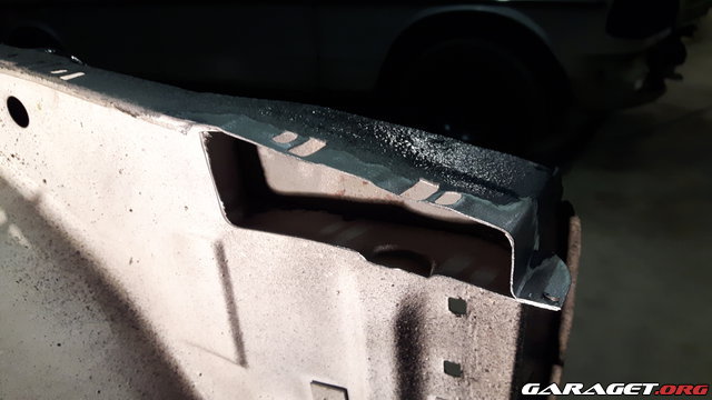

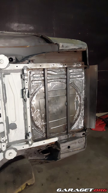

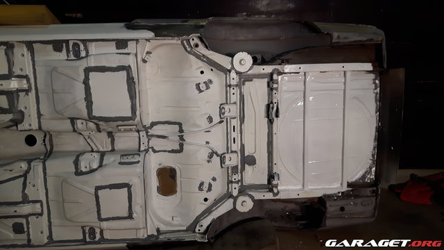

Hålet för reservhjulet blev utbytt till en plåt och förstärkt med fyrkantsrör, bäst att förstärka när fuelcellen kmr i bakluckan
https://www1.garaget.org/gallery/images/183/182694/182694-5a7049b47fcd9640c2aa4a836d1036f7.jpg
Det blev också grundat, och penslade på karosskitt men ingen bild på det

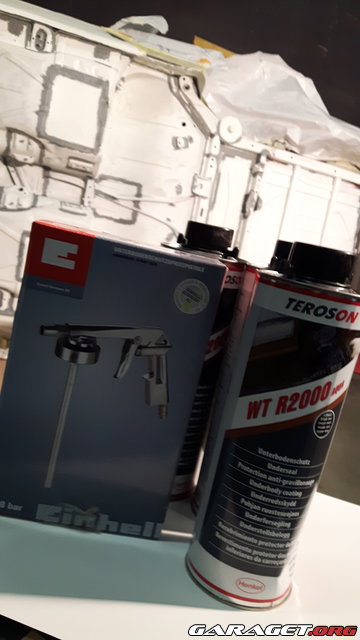

Hade lite problem med bodymassan, 3 gånger beställde jag 3 burkar. Varje gång var burkarna gamla gick ut 2015/2013/2011. Så till sist fick jag 9 burkar gratis och pengarna tillbaka. 3 burkarna från 2015 gick att använda ifall man skakade ordentligt och inte sög med pistolen  från bottnet. Massan hade stelnat i botten. Var ganska dyr massa, 27e/L men tänkte att bäst att inte fuska med karossen.
https://www1.garaget.org/gallery/images/183/182694/182694-6650a07923dc57781498f9b1d6456b50.jpg
https://www1.garaget.org/gallery/images/183/182694/182694-f60330ae9e2e97a4fb5201982aac7574.jpg

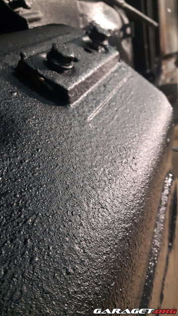

Massan känns väldigt  bra, lite mjuk och elastisk. Påminner mycket om orginalmassan. Är och påmålbar när den är vattenbaserad, så rekommenderas starkt
https://www1.garaget.org/gallery/images/183/182694/182694-b8d00607b44af2d4f5b1a6215711d596.jpg

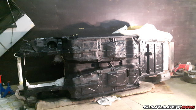

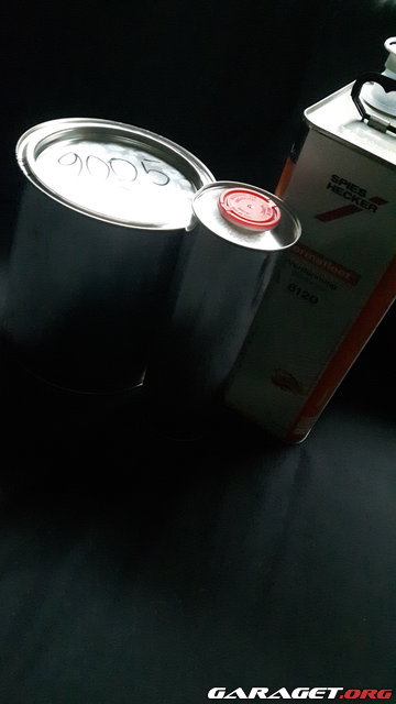

Var i kontakt med grannen och han fick fixat hem 3L Scania lastbils ramfärg från sitt jobb för en bra peng. Borde hålla bra under e30 när det håller på lastbilsramar och släp cool
https://www1.garaget.org/gallery/images/183/182694/182694-e8b9378ab1a5c71c44da7e2e4d5f0fa4.jpg
Bilen kmr målas undertill när andra e30 projektet är färdigt och jag fått byggt en målarbox runt bilen av plast

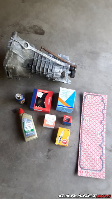

Inhandlat lite nya delar till blivande 320in
- Getrag 240 låda/olja
- Tändstift
-Ventilkåpspackning
- Vattenpump och thermostat
-Tändfördelare och rotor
- Insugsgummi
https://www1.garaget.org/gallery/images/183/182694/182694-ded26539f62593574e3cceab21fea9a4.jpg

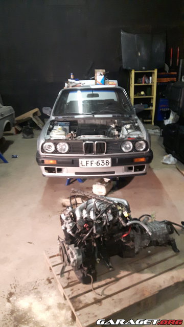

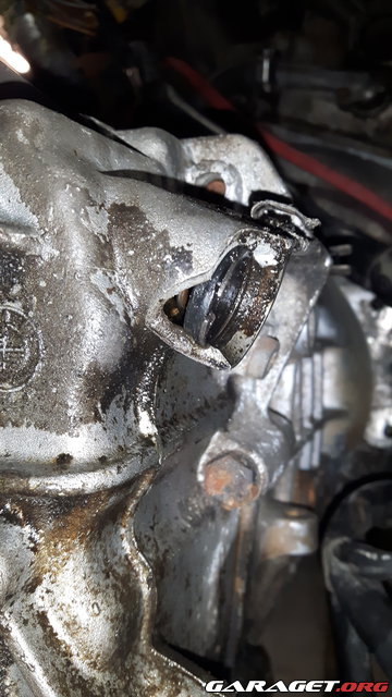

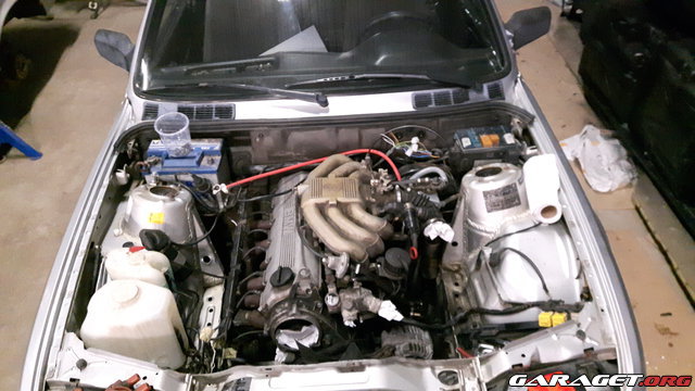

Nu till det mindre roliga, bilen tickade ganska högt när den köptes. Hade nyligen blivit bytt en vipparm och efter det hade inte ventilspelet kollats, så trodde där felet var. Men när jag lyfte på ventilkåpan såg jag det här
https://www1.garaget.org/gallery/images/183/182694/182694-80babeaa43085bb1725eac701c87e08d.jpg

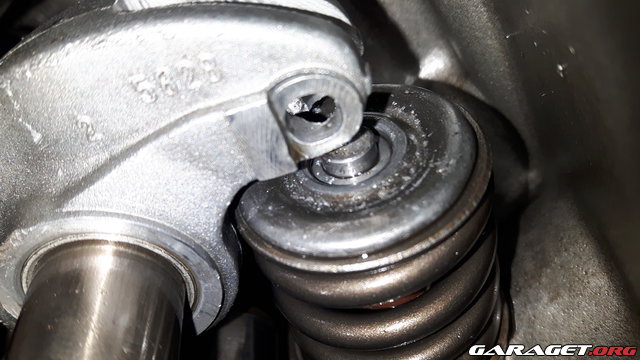

En ventilspelsställare som inte ville vara med länge och som tagit med sig tappen och muttern på semester. Ventilspelsställaren hittades och tappen, men muttern är troligen  och badar i oljetråget.
https://www1.garaget.org/gallery/images/183/182694/182694-a7e877b82d8456240606405e3fc790de.jpg
Så nu är motorn ute, ansåg det vara enklast så nä ändå oljetråget växellådan och vipparmsaxeln skall lös! mad
Anledningen varför växellådan skall bytas, "compression spring" har också försökt ta semester men inte riktigt lyckats. När motor  är igång sprutar det olja ur hålet

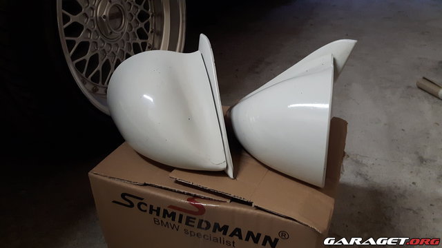

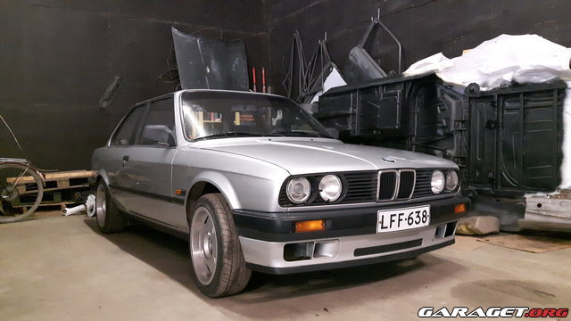

Nu till det lite mera roliga lol Har hittat det som jag tkr är e30 guld!
https://www1.garaget.org/gallery/images/183/182694/182694-110031fbda115069905aea09812e8e3e.jpg
E30 m3 "dtm" speglar, tkr detta är ett måste när bilen ändå blir i dtm stuk

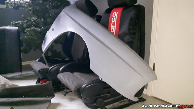

Och då kom det efterlängtade meddelandet, att jag har ett paket att hämta från posten!  Det mystiska paketet hmm
https://www1.garaget.org/gallery/images/183/182694/182694-d7fe64d6035da527bc3782735bf1d7ce.jpg
Som innehöll......
https://www1.garaget.org/gallery/images/183/182694/182694-790c2e1f50ce7b9b588dc1c88d294ceb.jpg
Äkta Bmw e30 m3 framskärmar i plåt! Inte varje dag man köper sånt. Men allt har ett pris. Var till den lokala Bmw reservdelsbutiken och frågade pris på nya skärmar, priset låg runt 700€ för 2st... acm glasfiberskärmar kostar 310€ me  betalade i den prisklassen fö 2st i plåt big_smile  ansåg att den inte skulle skada med lite orginal m3 delar, och så får man liite bättre passform i frontten.

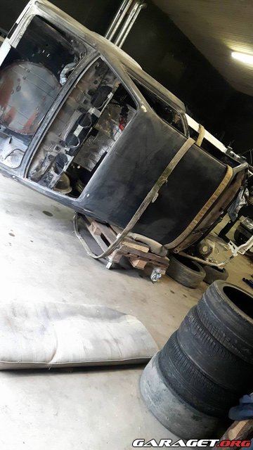

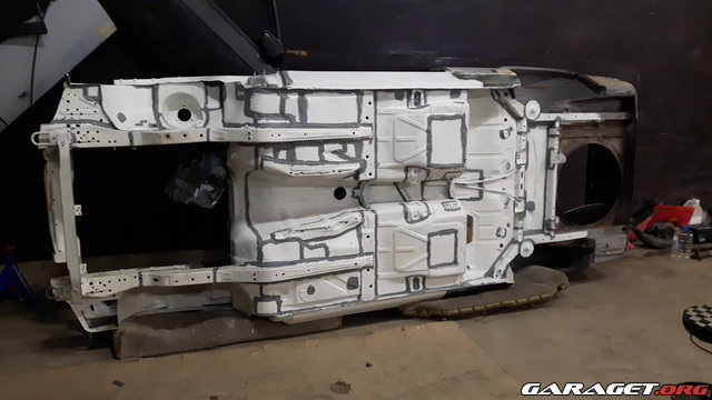

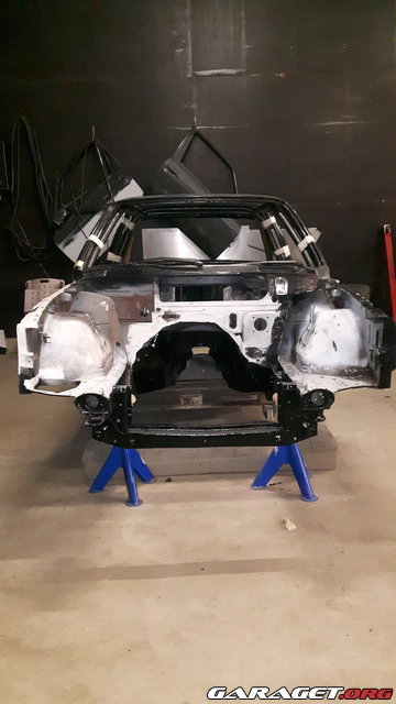

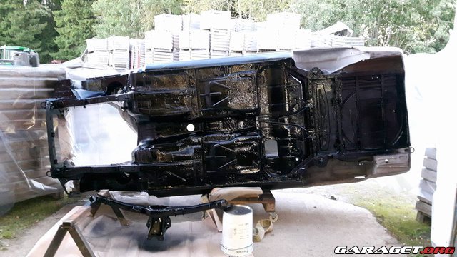

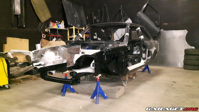

Igår gjordes karossen rullbar så jag kunde knuffa ut den och måla undersidan. Blev 2 lager med Scania lastbilars ramfärg
https://www1.garaget.org/gallery/images/183/182694/182694-870c3429e3f286ec97f44aad06485378.jpg
Klart skulle det blåsa hårdast vad det gjort på många dagar när tanken var att mååla ute, så var tvungen att bygga lite extra vindskydd big_smile
https://www1.garaget.org/gallery/images/183/182694/182694-0fca5213fdd047bba658d50c2698bd67.jpg

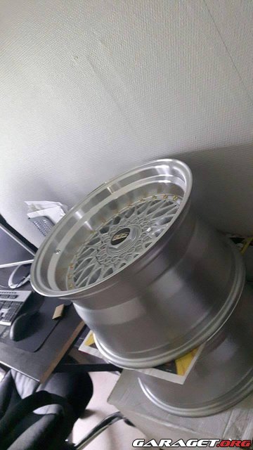

Fälgarna handlades i sommar när det kom nya föra passligt pris upp på nätet! Dare rs 8x5/10x17

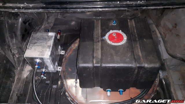

Fuelcell och catchtank har skaffats, så blir att bygga ställning för dom i framtiden också!

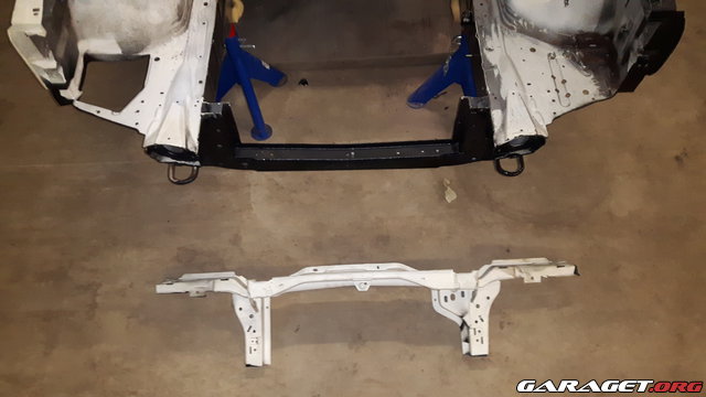

Uppdate på löstagbara frambalken!
Började med detta

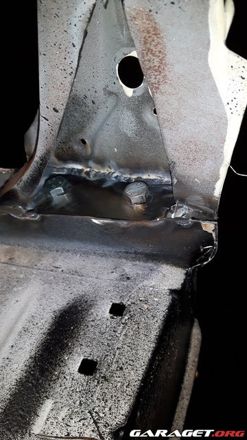

https://www1.garaget.org/gallery/images/183/182694/182694-6b82f81248972a38166e9238569a5b90.jpg

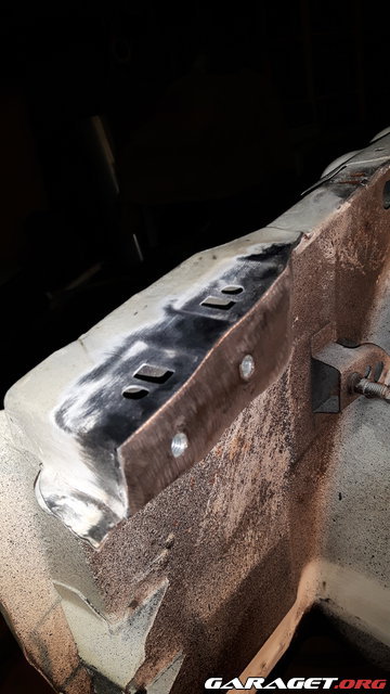

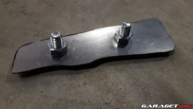

Klippte sedan ut 4st liknande plåtbitar, i 2st svätsade jag fast 2  m10 muttrar
https://www1.garaget.org/gallery/images/183/182694/182694-e3de1417418d243a988437299c8e6ba7.jpg
Dom 2 bitarna som muttrarna blev fast svetsade bakom så svetsades fast i karossen
https://www1.garaget.org/gallery/images/183/182694/182694-1d375e11ffb5e48b099011acc7d31bb8.jpg
Likadant svetsades bitarna fast på den lösa balken
https://www1.garaget.org/gallery/images/183/182694/182694-24cbc815152a33b1de6644ecf0f192a1.jpg
På undersidan kapades lite för att lätt skruva dit 2 m10 bulttar som drar fast balken i karossen. Hålen på undersidan skall  snyggas till
https://www1.garaget.org/gallery/images/183/182694/182694-e01c539f0cb5a8a6c91b2959c97ae802.jpg
Så blev det till slut
https://www1.garaget.org/gallery/images/183/182694/182694-f62c4fe7a9a4d4172cf455df3ce79b23.jpg

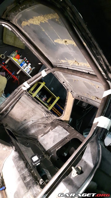

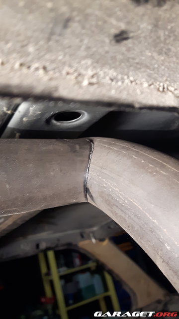

Lite dåligt med uppdatering för kameran på mobilen gått sönder, burbyggandet går dock framåt och slutet börjar synnas!
Fick låna en kamrats kamera så här kmr lite bilder på burbyggandet
Börjar med att göra en mall i kartong som passar sådär, och ritar av det på röret
https://www1.garaget.org/gallery/images/183/182694/182694-a40be75ca9338cc12a2c3f140e5caaf5.jpg
Sedan är det att kapa hakk i röret
https://www1.garaget.org/gallery/images/183/182694/182694-7ea080bcc0dcf0f67560df17b64c360c.jpg
Sedan kaapa från sidorna så man får bårt allt
https://www1.garaget.org/gallery/images/183/182694/182694-c3f07986a762a1624067d1bcc40aa799.jpg
Sedan är det att gå lös med vinkelslipen och finslipa inn röret. Kräver ganska mycket passande och slipande
https://www1.garaget.org/gallery/images/183/182694/182694-09834b33e56a8aa1d452d1f9e2eb9e4e.jpg
Passade fin fint! smile
https://www1.garaget.org/gallery/images/183/182694/182694-d728be1cacfc323de53dc78d4e6f528e.jpg
Krysset var väldigt krävande att passa inn. Som tur bygger man bara buren 1 gång
https://www1.garaget.org/gallery/images/183/182694/182694-9ca6d847c405305fb90f13cc8bc5fea1.jpg
https://www1.garaget.org/gallery/images/183/182694/182694-ccd535926658767b3b44d94d8e080d04.jpg
https://www1.garaget.org/gallery/images/183/182694/182694-211fe05dc634399cc298fabc2fb97c34.jpg
https://www1.garaget.org/gallery/images/183/182694/182694-22c6cd1baf0f24a5a66ecbf5ef45d6f8.jpg
Så börjar buren se ut, är 1 rör kvar att passa in och det är röret över rutan. Sen blir det helsvetsning av buren. Kmr dock inte att svetsa själv, lämnar det åt någon som kan svetsa. Man vill inte ha svetsfogar som ger efter när man ligger på taket big_smile

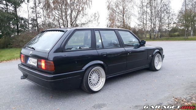

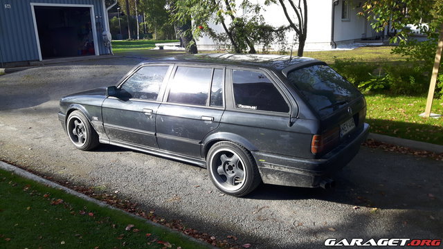

Har hänt en hel del sedan senaste uppdatering, Köpte också en vinterbil så e30 touringen fick gå i vinterförvaring. Blev första gången efter ca13 bmw ägare till ett annat märke, Volvo 740 ... Köptes okörbar så spenderades ett par kvällar i garaget med den med. Men nu har den levererat felfritt i 2 månader och jag är nöjd, förutom med bränsleförbrukningen men det hör ju till med en gammal vinterbil smile
Ingen skönhet men var i samma prisklass som motorvärmen till e30 så fick bli volvon då ist
https://www1.garaget.org/gallery/images/183/182694/182694-2455e662c9bda81e02ca8335ef5eee6e.jpg

Som säkert andra som byggt m50 i e30 vet att det inte finns mycket utrymme för turbo, wg och downpipe. så har byggt lite mer utrymme för dom, tyvärr inte bild på allt men något jag hittade
https://www1.garaget.org/gallery/images/183/182694/182694-3495ecacaf2114827f16da611a324acd.jpg
https://www1.garaget.org/gallery/images/183/182694/182694-2ccf51142d579a9e17c225271b93e334.jpg
https://www1.garaget.org/gallery/images/183/182694/182694-af90a17d9f9356717ae8699c858f5f92.jpg
Försöker hitta en bra plats åt turbon och tror den blir bra där!

Och här är dom dyrare delarna, Bc racing coilovers och strongflex bussningar till hela bilen

Det efterlängtade paketet från sverige nyligen hemkommet. På bilden slapp också skaparen av denna bil big_smile
https://www1.garaget.org/gallery/images/183/182694/182694-7b16549aeffd7a6e489128392e499522.jpg

Fyndade också dessa delar, orginal c-stolps list i plåt och orginal e30 M3 spoiler!
https://www1.garaget.org/gallery/images/183/182694/182694-9ac7b0031b040f4356904fee87399aca.jpg

Grenröret är färdig svetsat dock inte på bild, kräver enn en utgång för wg. Som är handlad och blev en kina 60mm wg, sedan planing och inlindning med avgasbandage.

En modifikation av många i motorrummet blev nedsänkning av abs enheten, för att få rum med ic rör på ett snyggt sätt!
https://www1.garaget.org/gallery/images/183/182694/182694-2c424101b64eab659fb1bff61071c385.jpg
Mestadels av icrören är svetsade, blev 3'' från insug till ic och 2,5'' från ic till turbon. En Torque modellanpassad e36 m50 kylare hittade plats i fronten för att få en snyggare finish.

Ett tidskrävande och svårt arbete var inrehjulhusen, krävde mycke kapande och bockande min till sist blev jag nöjd, viktigt att få jämt mot skärmarna när det skall limmas imellan!
https://www1.garaget.org/gallery/images/183/182694/182694-fef4bb7119771836496caf83021049c4.jpg
https://www1.garaget.org/gallery/images/183/182694/182694-5a17376cc0275e02f5b2130d8e882c7e.jpg
https://www1.garaget.org/gallery/images/183/182694/182694-9bce700de69bfc6de8df6b91f389365b.jpg

Detta är hur bilen står idag, och ståt senaste månaderna... Näst på tur är det att måla bagageutrymmet och under breddarna, sedan blir det väll att börja limma och nita fast bakskärmarna. Mycket delar är i beställning bara pengarna dyker fram! bl.a RRS ratt/6punkts bälten, billet svänghjul sach765,6puckad sintter.  Bocsh Ev14 spridare. Mycket underredsdelar och en ny 60l fuelcell och pumppar.

E30 Touringen blev såld för att kunna köpa Maxxecu och ha över pengar för att ha någon annan att måla bilen. Har haft många andra småprojekt här emellan, bytt motor i en mk1caddy till 1,9td. Också byggt en budget sladdbil av en e30 som stått länge i en lada.
Det som blev gjort med bilen, den fick en fram och bakvagn, nya brömsrör och bränslerör. Fuelcell och pump i bakluckan. Svetsdiff och hydrauliskhandbroms. E36 kuggstång för snabbare styrning, Sittastillstol och häftig ratt. Insidan målad och batteriet flyttat i baksätet. Motorn fick en slitdels genomgång och nya oljor. Motorn är en m50b25nv med zf låda (bra att ha reserv nonvanos motor till projektbilen och en zf växellåda)
Första provkörningen var på vår sista bandag, e30 lirade fint hela dagen! Nu blir det att vänta på isarna bara!

Lite smakprov på vad som komma skall! Rwjfilms var och fotograferade till garaget vad vi håller på med, följ gärna honom på Instagram eller facebook! Ni får gärna följa mig och kamraterna också @Persaukimotorsport på instagram för uppdaterar mera där med mitt projekt!
Lite som hänt med bilen! Sista dagen på förra året var bilen på sandblästring av motorrum, insidan och bakluckan. Detta gjordes för att underlätta målnings processen, efter det bukkades bilen tillbaka i garaget och fick 2k epoxy primer över sig. Sedan fogades allt och hjulhusen fick massa på sid och lite senare ett lager svart färg. Så underredet är så gott som färdig målat. Har också målar fram och bakvagnen och pressat i bussningarna. Det som nu är på schema är att plocka ihop underredet och göra bilen rullande, sedan åker breddarna på för gått.
Vi har även lyckats få samarbete med Speeding.nu, så detta underlättar väldigt mycket projektet ekonomiskt! Så kolla in gärna deras sida för kvalitetsdelar till grymma priser
