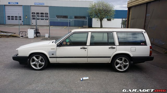

745 t5 -90 Gatreggad busbil samt lite banåka.
745 t5 med VEMS, mål 400+. Hoppas att bli klar sommarn 2016 för att kunna använda den så mycket som möjligt både på gata och bana. Målet med 400 kusar är uppnått, Nu vinter 16/17 kommer det förmodligen bli lite uppgradering av... Visa mer

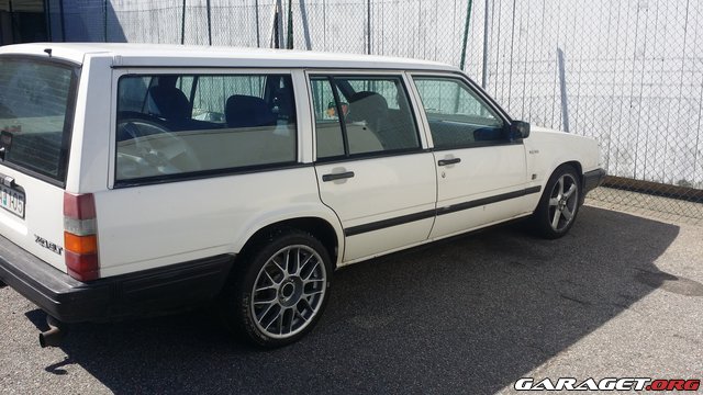

För att göra en lång historia kort så får det bli lite bakgrundsinfo.
Köpte bilen Juni 2013 av en äldre herre, 3 ägare, och började med mitt första bygge.
Tiden gick och allting tog mycke längre tid än vad jag hade väntat mig, dels för att jag rev ner alldels för mycke grejer åt gången och dels att det var en del perioder man inte orkade vara i garaget(kallgarage).
Tillslut fick jag ihop skiten och bilen blev reggad som 745 t5 sommarn 2015.
Hann köra runt 250mil med bilen sommaren 2015 innan jag smälte 2 kolvar.
Hann med en runda på kinnekullering och lite bus och race på gatorna i Göteborg.

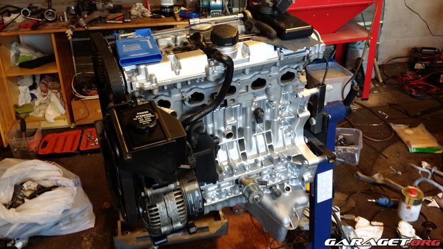

Så nu är det dax igen, motorbygget är i full gång, blir helsmitt denna gång, och hoppas bli klar till sommarn 2016.
Kommer en STOR update med bilder under första tiden av bygget.
Kommer uppdatera allt eftersom som bygget pågår.

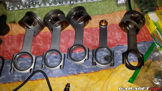

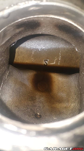

Gått rejält varmt
https://www1.garaget.org/gallery/images/183/182370/182370-e879bc4aad67bb121abe69e589d05392.jpg

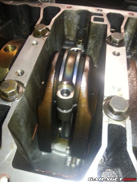

Veven var kass också
https://www1.garaget.org/gallery/images/183/182370/182370-30097f0cadb0b34e0012354e7c37e95e.jpg

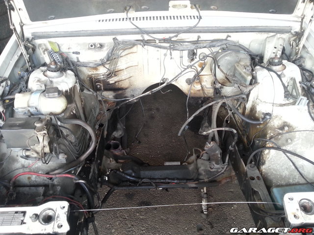

Ett stycke smutsigt motorrum
https://www1.garaget.org/gallery/images/183/182370/182370-f3289312208fdf0dae90d1fa870a869a.jpg
Ett något renare motorrum
https://www1.garaget.org/gallery/images/183/182370/182370-a7c88e2d61cdf4a03ec3aee1bd8f6e36.jpg

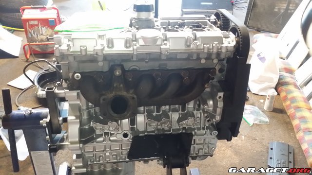

Motorn börjades plockas isär och fräschas till
https://www1.garaget.org/gallery/images/183/182370/182370-cfd9074b66134d41cc4c36513b99355e.jpg
https://www1.garaget.org/gallery/images/183/182370/182370-e523e9c9bcb94064c38892ea7d9b21f7.jpg

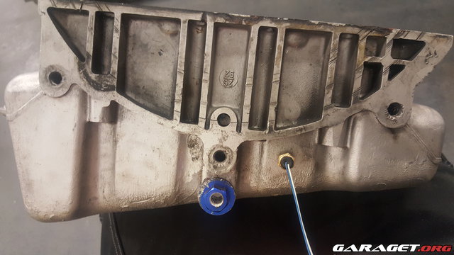

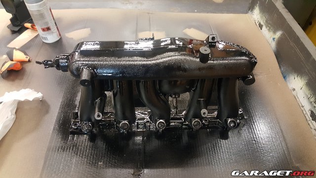

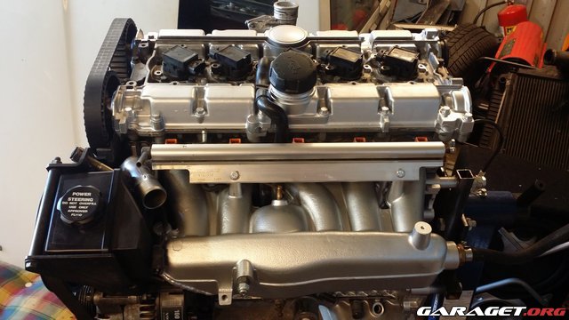

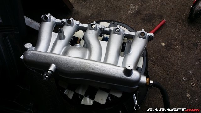

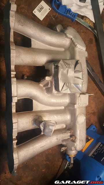

Ett stycke insug klart för montering
https://www1.garaget.org/gallery/images/183/182370/182370-20c2f8af1d0d3a690cd9707c02cda2cb.jpg
https://www1.garaget.org/gallery/images/183/182370/182370-9ce469e9cf195b11008b687790359bf5.jpg
https://www1.garaget.org/gallery/images/183/182370/182370-d3fc539e2f15b0d3b7dc51faddb9f6c1.jpg

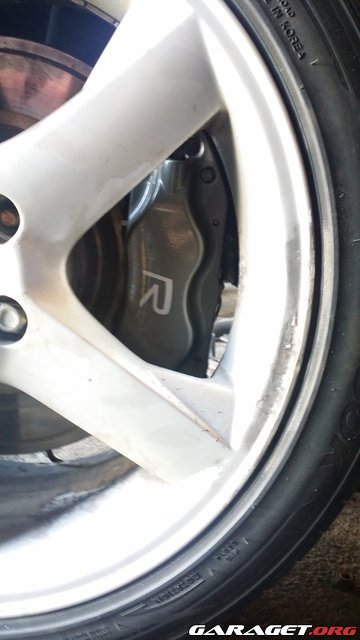

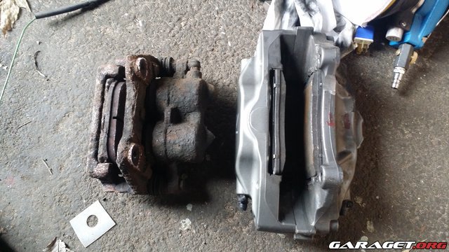

Fick tag på S60R bromsar fram, lite skillnad mot rostiga original
https://www1.garaget.org/gallery/images/183/182370/182370-dab70c5365b47e75290292712c01796d.jpg

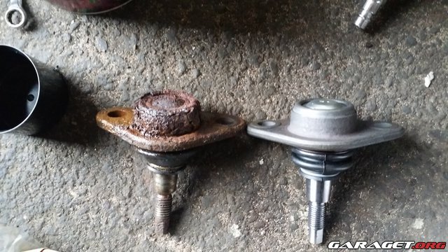

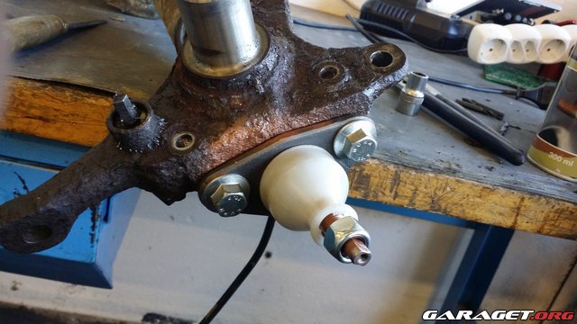

Nya spindelleder från Biltema Rääjsing
https://www1.garaget.org/gallery/images/183/182370/182370-38aca7cad756693827c58b9f429628a6.jpg
https://www1.garaget.org/gallery/images/183/182370/182370-ae13446903036f934f0b9fa0fff9b5de.jpg

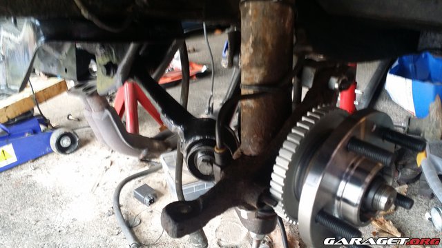

Nya hjullager
https://www1.garaget.org/gallery/images/183/182370/182370-9d91e7826b00f1ce92e80f3db44f8e8a.jpg

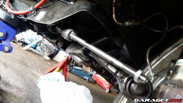

Även nya styrstag
https://www1.garaget.org/gallery/images/183/182370/182370-9ccf1ea9206a08807d4e405d5803cbb5.jpg

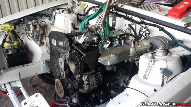

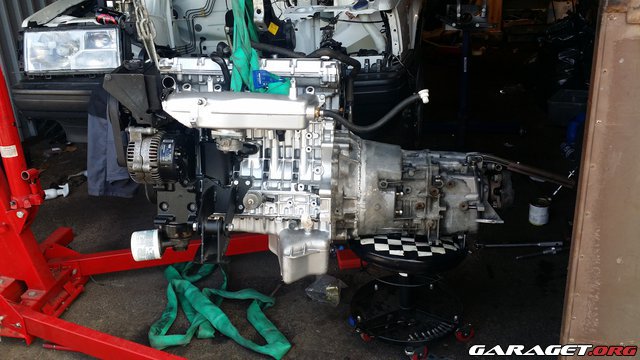

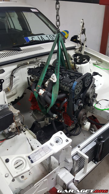

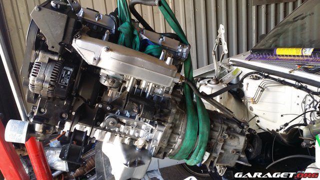

Motor påväg i
https://www1.garaget.org/gallery/images/183/182370/182370-675c54a6b7be7f972f5f697af7aca6e2.jpg
På plats
https://www1.garaget.org/gallery/images/183/182370/182370-cbc20691e2ebe89591414f7895b5c44c.jpg

Närbild på insug, också omsvetsat hos MK motorsport
https://www1.garaget.org/gallery/images/183/182370/182370-48ef50c50c5c3b49acb170b773f49ced.jpg

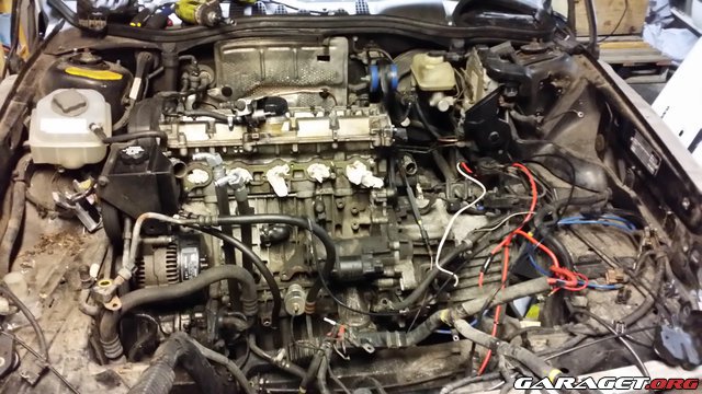

Börjar likna något
https://www1.garaget.org/gallery/images/183/182370/182370-ab03aa4058a7c100d65a059d7a0d1992.jpg

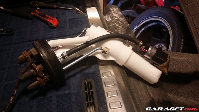

Dax för pumpbyte, bytte alla rostiga klämmor mot rostfria
https://www1.garaget.org/gallery/images/183/182370/182370-4317ca4d8d955dda778667518a075638.jpg
https://www1.garaget.org/gallery/images/183/182370/182370-b4c4c46a8ea7106e322d4f52f2c16c7a.jpg

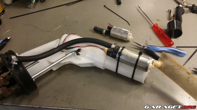

Org mot Walbro 255l
https://www1.garaget.org/gallery/images/183/182370/182370-ef80d03b6dfe46766cea14349e31e73b.jpg
https://www1.garaget.org/gallery/images/183/182370/182370-e288e95904ba9b993d1c6c9dd373cee6.jpg

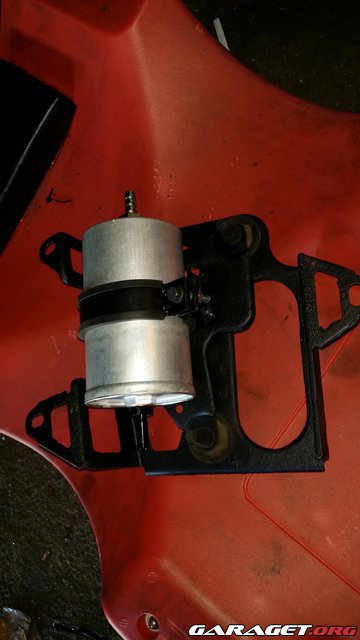

Köpte nipplar som gick på filtret så jag kan ha slang hela vägen
https://www1.garaget.org/gallery/images/183/182370/182370-bc0d83ec76bd7b69e2b37860fad4ecc6.jpg
Blästrade och lackade även hållarn till filtret, ny klämma på det med.

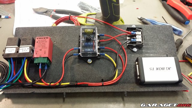

Sen började jag lite med elen, beslutade mig att ha grejerna i handskfacket.
https://www1.garaget.org/gallery/images/183/182370/182370-92ae4071aaada667aef9edbdec872d53.jpg
Fast i bilen, inte riktigt klart på bild. Men slutresultat blev ungefär densamma.
https://www1.garaget.org/gallery/images/183/182370/182370-0bd7565288fcf41b788680c713f7e1c0.jpg

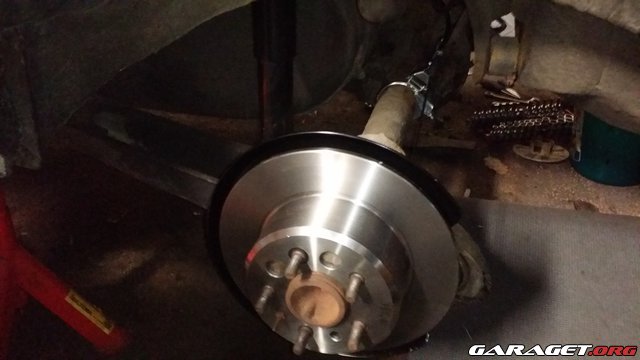

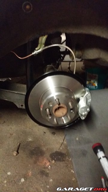

Bytte även allt bak till nya grejer.
https://www1.garaget.org/gallery/images/183/182370/182370-a19cb31056631478e98568b8cc0df09e.jpg
Hållarn till bromsslangen bak
https://www1.garaget.org/gallery/images/183/182370/182370-d8e2182dc2a07fe125ff267dbce5bbdc.jpg
Allt monterat och klart
https://www1.garaget.org/gallery/images/183/182370/182370-0a36df8c41c972efe840a0da84df3986.jpg

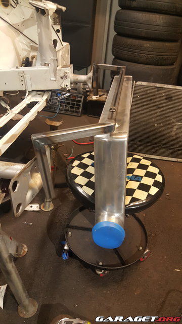

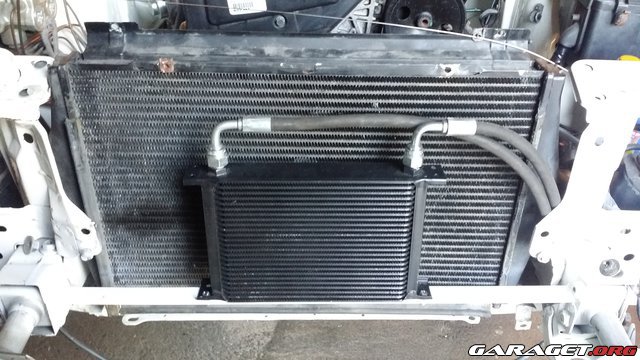

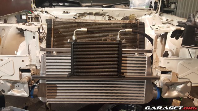

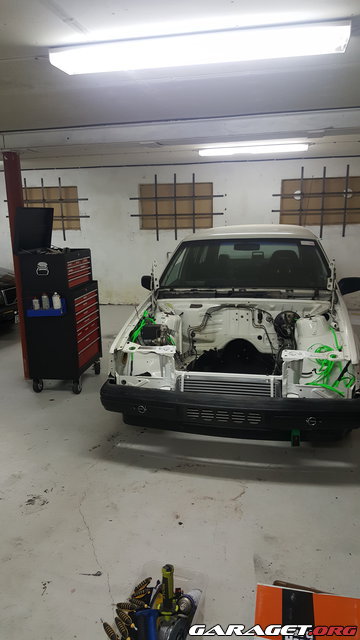

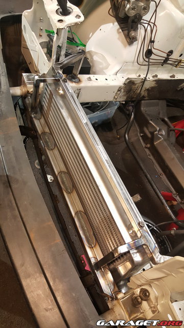

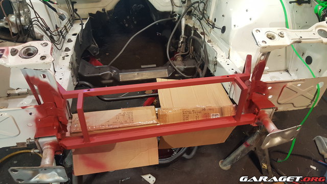

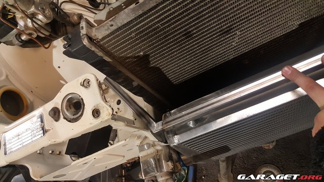

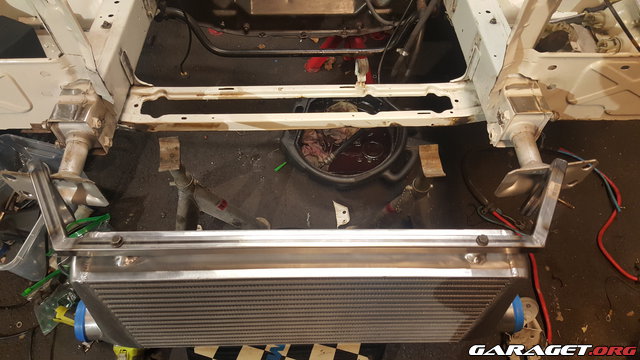

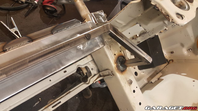

Svetsade dit ett plattjärn mellan rambenen och började fundera var jag skulle ha oljekylet.
https://www1.garaget.org/gallery/images/183/182370/182370-c07e54efa5d02193bcfc5626c080a30b.jpg

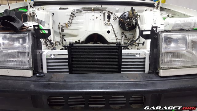

Plattjärn lackat och kyl på plats
https://www1.garaget.org/gallery/images/183/182370/182370-b0d027e3a758e255c2e04e74dfc83d33.jpg

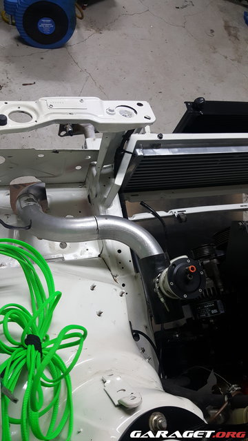

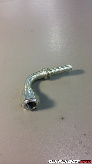

Var på dunlop hiflex och pressade slang till mig och polarn för turbon
https://www1.garaget.org/gallery/images/183/182370/182370-5ad07263a671b223dabdb0ed96f3d52e.jpg
Och en nippel på det.
https://www1.garaget.org/gallery/images/183/182370/182370-e9e49e8cc26d055d6e773be19aa2ec2c.jpg

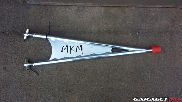

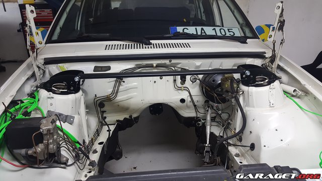

Mötte upp Markus (MK motorsport) på Elmia för att köpa en bakvagnsbrygga. Porrig som fan big_smile
https://www1.garaget.org/gallery/images/183/182370/182370-571187502d1f5cf76bce7a854abecdd8.jpg

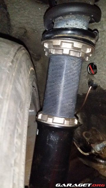

Även fått monterat BC coils fram
https://www1.garaget.org/gallery/images/183/182370/182370-3a9f34ac7d05f6411f82991330f758a9.jpg

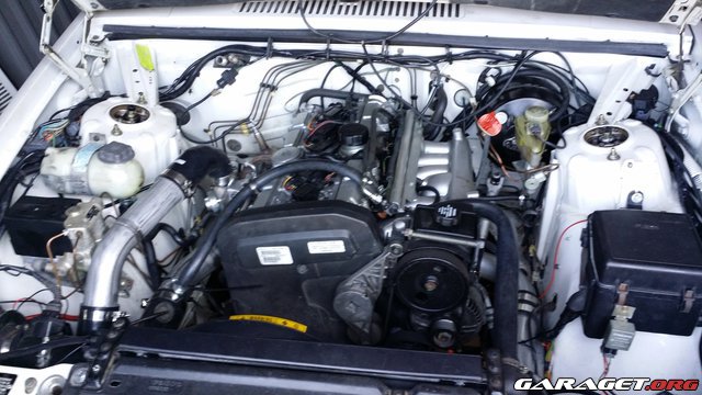

Ungefär nåt sånt här såg det ut sen
https://www1.garaget.org/gallery/images/183/182370/182370-bcff0e69bc6f41d217bed7e47287542f.jpg

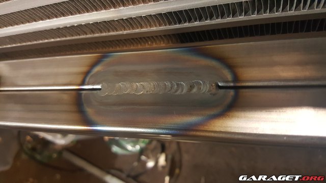

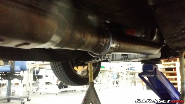

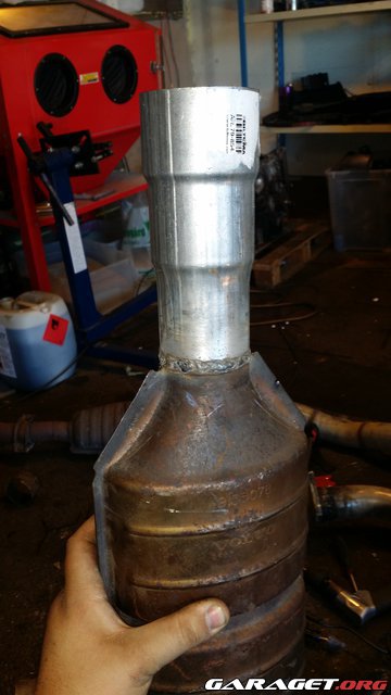

Började med avgasröret, svetsade på en 3" muff så den gick på min downpipe så jag kunde regga.
https://www1.garaget.org/gallery/images/183/182370/182370-c9c25debbcabb76fb4a131919bb79962.jpg
Efter regg blev det 3" hela vägen

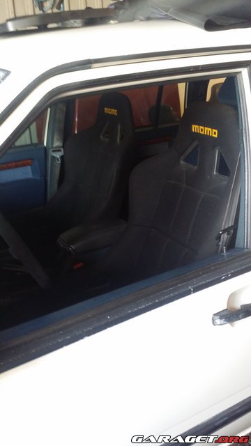

Fick även köpt lite sitta still stolar billigt på blocket, Rörramstyp, vart godkända en gång i tiden men för gamla för det nu.

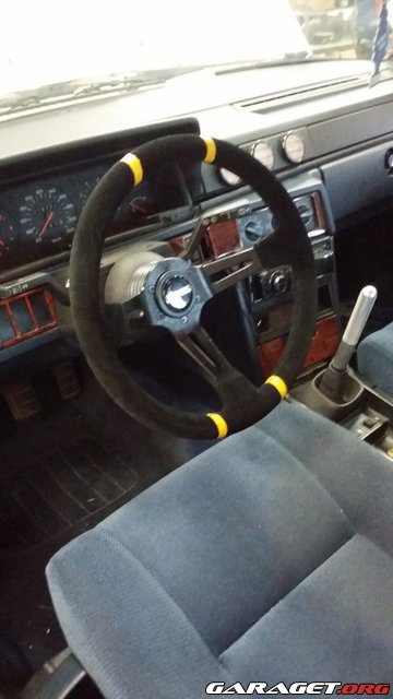

Även en sportratt köptes in
https://www1.garaget.org/gallery/images/183/182370/182370-ce5689f81ef427c186c51c39540f984b.jpg

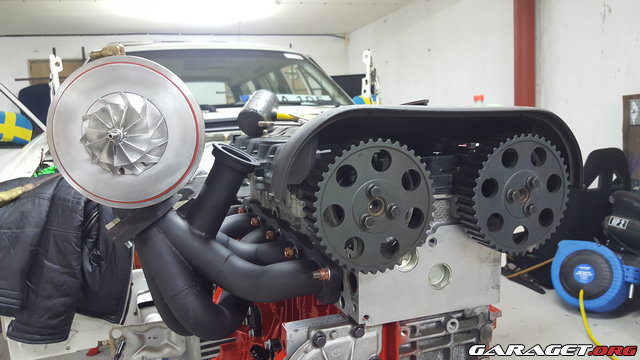

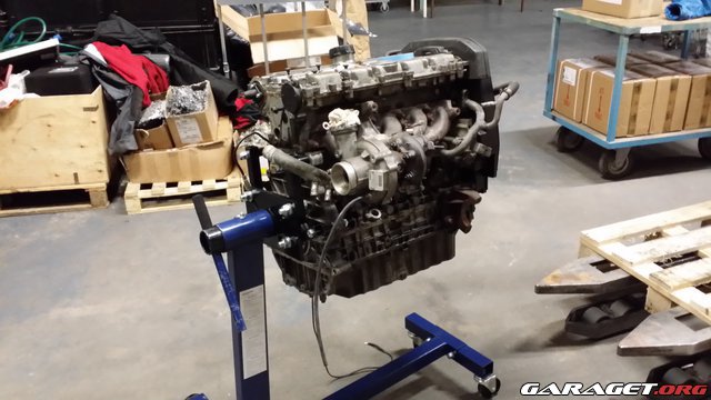

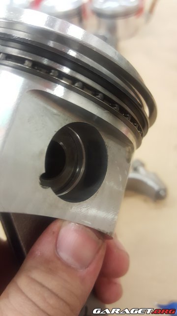

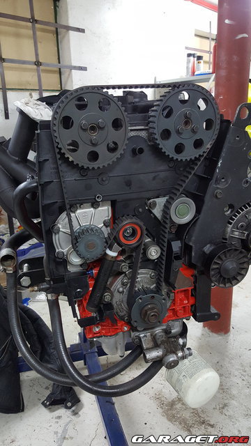

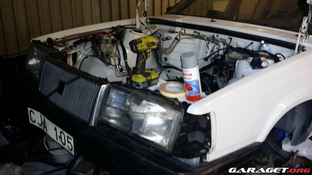

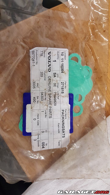

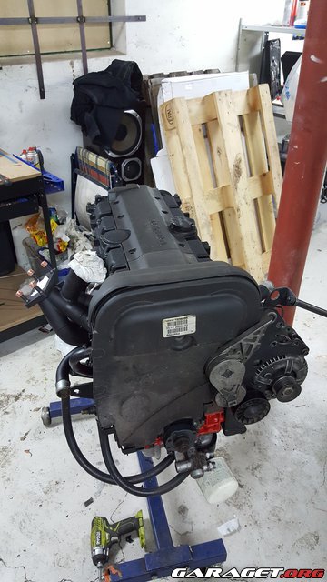

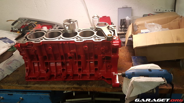

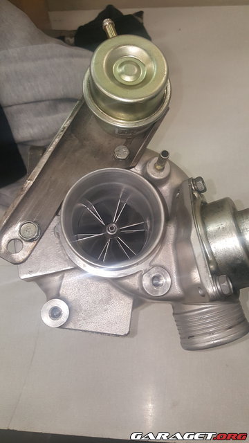

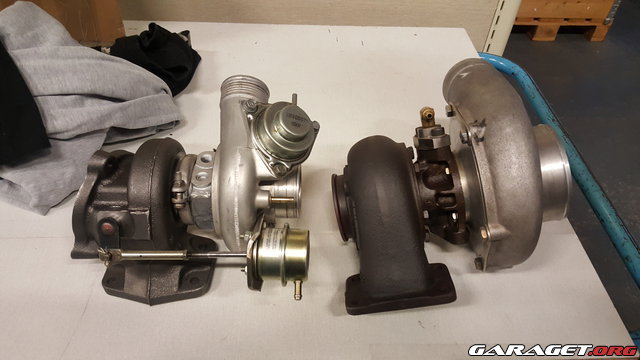

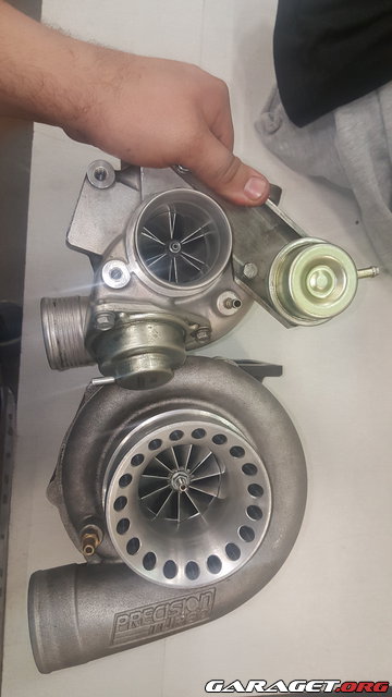

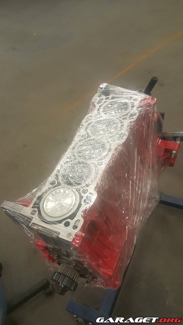

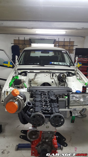

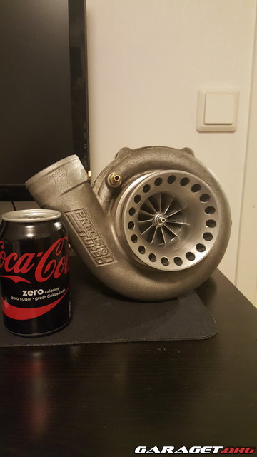

Här kommer lite bilder på vad jag håller på med nu.
En PR 5858 inhandlades, renoverad och 1mm större på kompressorhjulet.
https://www1.garaget.org/gallery/images/183/182370/182370-685cb3c3097ffaf092035c529f06c029.jpg
Fick även tag på SPM kolv+stake paket billigt av en kille, på bild har jag vägt kolvarna för skojj skull, blir att justera senare
https://www1.garaget.org/gallery/images/183/182370/182370-2d31db884bab10a5faefec8ee8ccd946.jpg
Även hunnit med att slipa in kolvringarna
https://www1.garaget.org/gallery/images/183/182370/182370-f2d48d9de8b5eaa0a3ab69ef63459712.jpg
Dremeln funkade bra till detta smile
https://www1.garaget.org/gallery/images/183/182370/182370-1a064d6df36d98c6944fefa36e7fa434.jpg

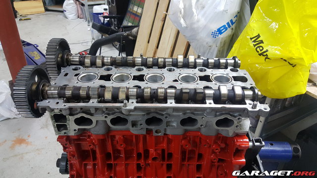

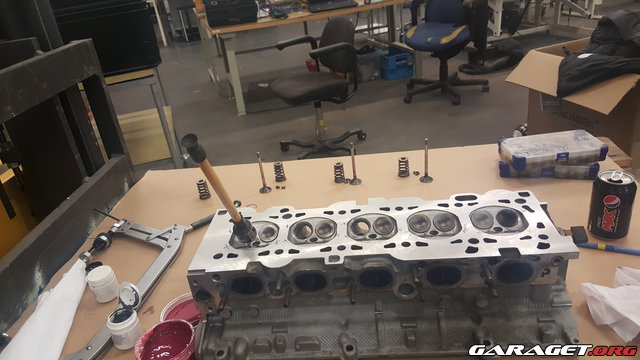

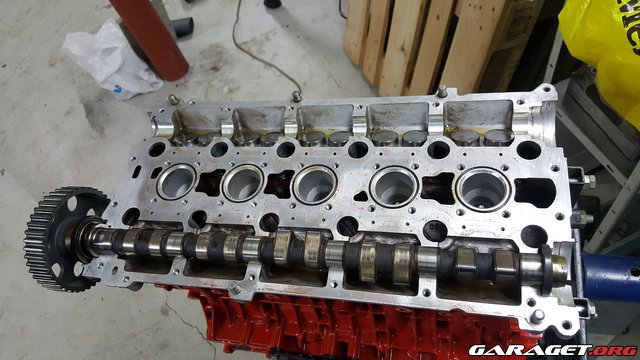

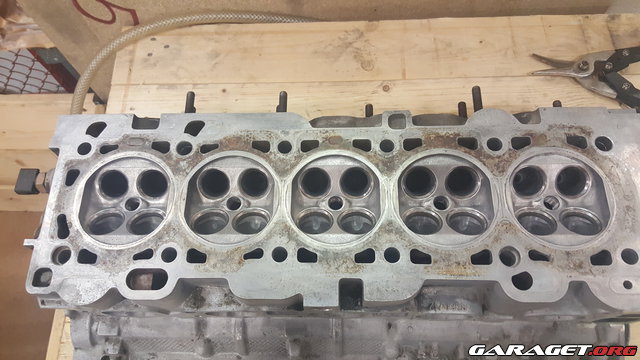

Började med att plocka isär allt i toppen
https://www1.garaget.org/gallery/images/183/182370/182370-e3f9251797182a168220c9f12b7be920.jpg
Även borstat rent lite i förbränningsrummen
https://www1.garaget.org/gallery/images/183/182370/182370-78cd7053fcf67f3b383856409f55885a.jpg

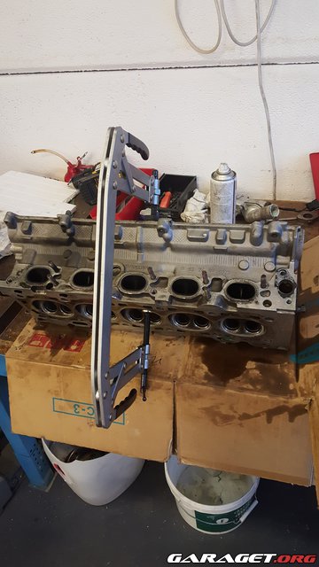

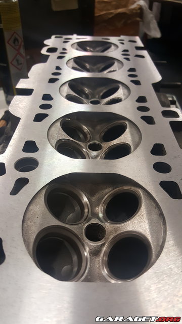

Även fått tillbaks den från planing
https://www1.garaget.org/gallery/images/183/182370/182370-716bb951d863df0be94cb23e8a5c5e95.jpg
Håller på och slipar in ventiler, har inte fått det riktigt bra än, trots slipat i 2 omgångar så får se hu fan jag löser det..
https://www1.garaget.org/gallery/images/183/182370/182370-ea7f0eb14b1a91e1b02b0d9ba113efe5.jpg

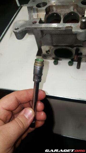

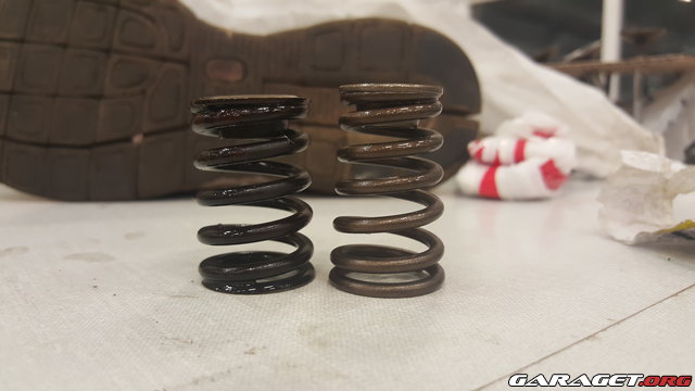

Fick tag på nya fjädrar som skall passa till 850 enligt art nr. Ser dock lite annorlunda ut. Skall testa och byta tillbaks de gamla och se ifall ventilerna blir bättre.
https://www1.garaget.org/gallery/images/183/182370/182370-e96c9b4317fb3bcd241a395f06102003.jpg
Även nya tätningar i toppen
https://www1.garaget.org/gallery/images/183/182370/182370-7803b0106a54339017304fe4273ec6c0.jpg

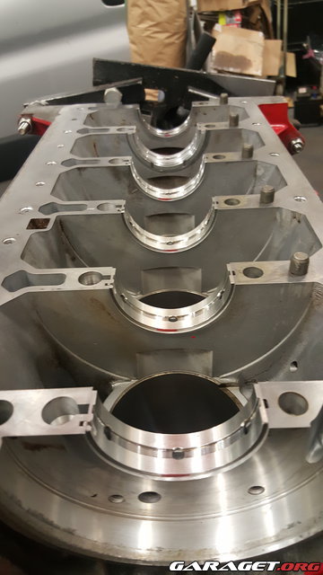

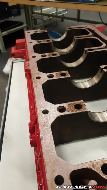

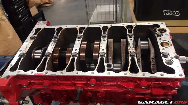

Fick köpt mig nya ramlager på volvo, inte biiligt... Och börjat montera ihop motorn. Har bestämt mig för att INTE fräsa vevhusfönster då jag hört delade meningar om det. Folk säger att motorn flåsar lite mycke trots dom fräst ur fönster.
https://www1.garaget.org/gallery/images/183/182370/182370-1ff3c2a8f5122016d8da39ebbe45bd3b.jpg
Lite redline assembly lube på.
https://www1.garaget.org/gallery/images/183/182370/182370-3f3c7f9641960d766d232dab588f3f8b.jpg
Ett tunt lager utrollat med volvos lim, samma som loctite 510 tydligen.
https://www1.garaget.org/gallery/images/183/182370/182370-465886253c0f334563b2cc1f5b6b4b44.jpg
Finns att köpa jääävligt mycke billigare på Ebay.
https://www1.garaget.org/gallery/images/183/182370/182370-7579242d77a2695d28c5544a93219a6c.jpg
Vev och mellandel ditlagd.
https://www1.garaget.org/gallery/images/183/182370/182370-692426c1b81483082ebbf82860bfd18d.jpg
Momentdraget och klart
https://www1.garaget.org/gallery/images/183/182370/182370-23b38ea8d545cf398db1cd2df88dc5a9.jpg

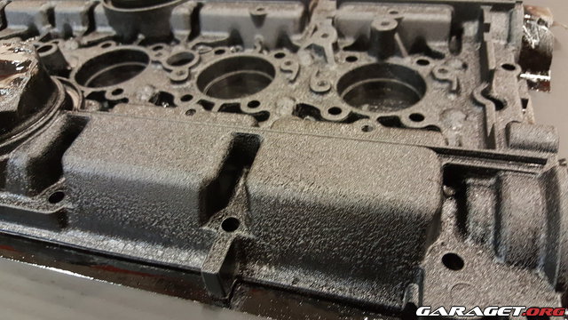

Även lackat ventilkåpan med Plasti kotes krymplack.
https://www1.garaget.org/gallery/images/183/182370/182370-da14530554acd7e26d366239b8d21c1c.jpg
Ditlagd lite snabb för att kolla hur det ser ut.
https://www1.garaget.org/gallery/images/183/182370/182370-3b2eb2f6fecf718bfb24a3be835991f0.jpg

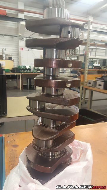

Även en bild på min vev som varit inne på kontrollmätning, polering och kanalspolning. Gjort av Jocke på SM motor i frölunda.
https://www1.garaget.org/gallery/images/183/182370/182370-c613ad931d8626a73ec962e4ae451fe5.jpg
Just nu väntar jag på att få tillbaks mina stakar från SM motor, det visade sig att de var 0.015mm för små i storänden. Så dessa skall honas upp, och kommer hona lite extra för att få lite mer lagerspel mot org som är 0.02. Sen kan jag väga ihop stake och kolv för att få dom att väga så jämt som möjligt. Sen blir det montering av kolv och stake.

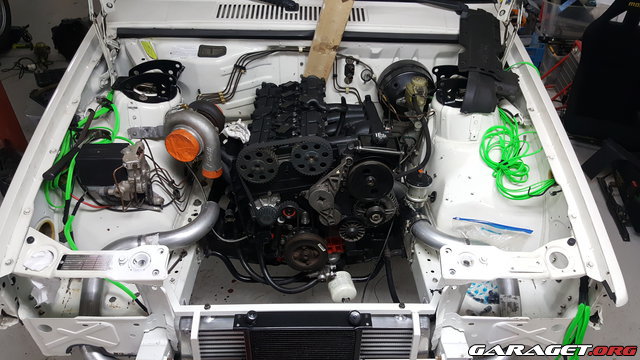

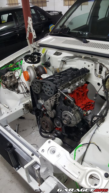

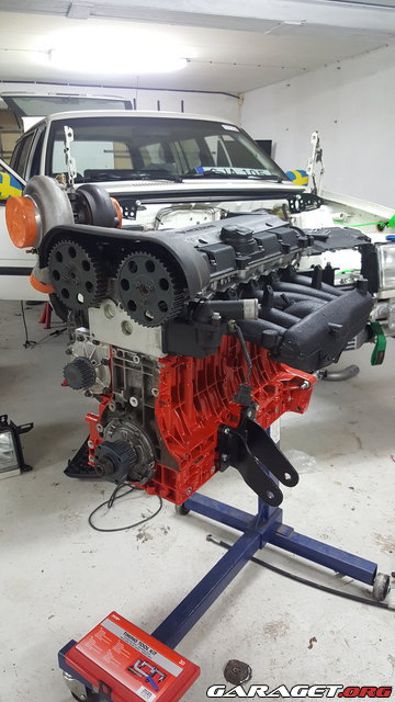

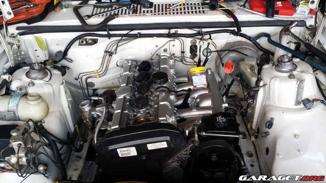

Bild på hur motorrummet ser ut just nu.
https://www1.garaget.org/gallery/images/183/182370/182370-7232acdd1dc95e7a6ab82984890e678d.jpg
Har börjat med att dra kablaget innanför skärmar, lagt kablaget till ABSen under torpedplåten. Kommer nog bli bra tillslut. smile Tar tid som fan men kommer göra gött.
Allt för denna gång, iväg till garaget och pilla med lite skit idag. Kommer nog en liten update ikväll.

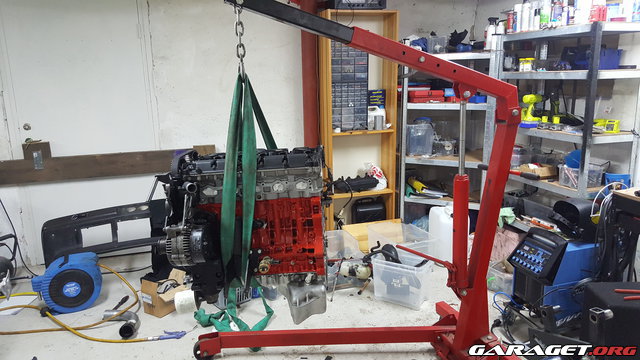

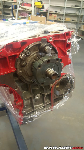

Fick på oljepump och drev idag.
https://www1.garaget.org/gallery/images/183/182370/182370-8ad6b49d6e5ac1d92283333d102ce4e6.jpg

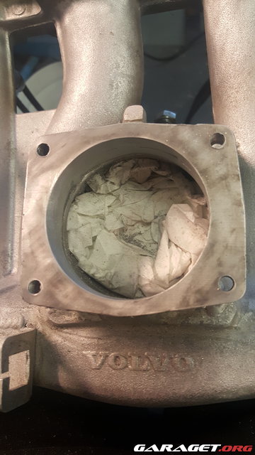

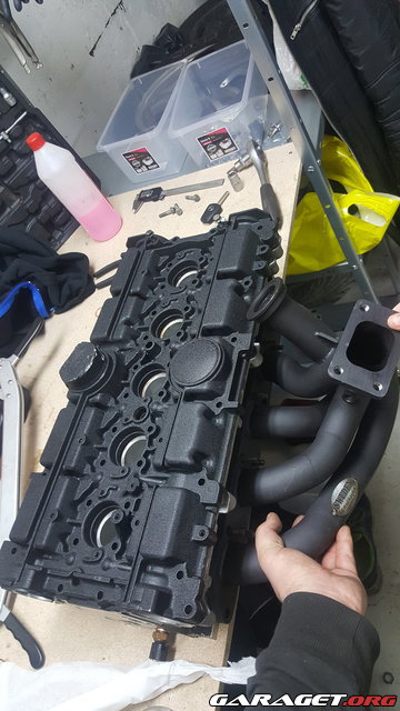

Blästrade även av insuget lite snabbt för skall lackas i svart krymplack.
https://www1.garaget.org/gallery/images/183/182370/182370-3e963f481e8b1fe1bdcb135262903fcf.jpg
Lite olja i insuget sen raset lol
https://www1.garaget.org/gallery/images/183/182370/182370-2df3e519c2efbe7ed5dfdd79b970a1cd.jpg

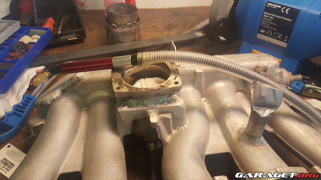

Passade även på att "porta" då det inte riktigt var matchat mot flänsen.
https://www1.garaget.org/gallery/images/183/182370/182370-70ecaff6cc56fad89aef0d485fa81cef.jpg
https://www1.garaget.org/gallery/images/183/182370/182370-73fb85d997aff1647499a93d47bbdc81.jpg
Nåt sånt där blir nog bra.
https://www1.garaget.org/gallery/images/183/182370/182370-500c01c57be6a5e0cb8e4b8ad83f42c6.jpg

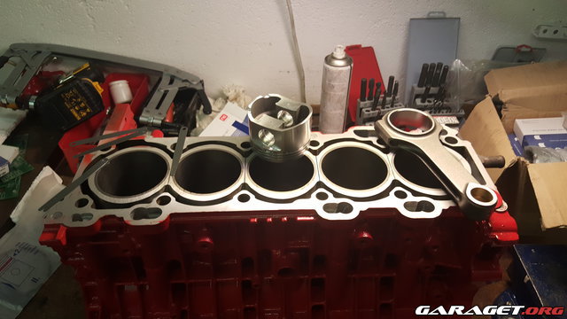

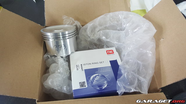

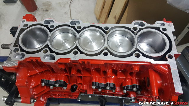

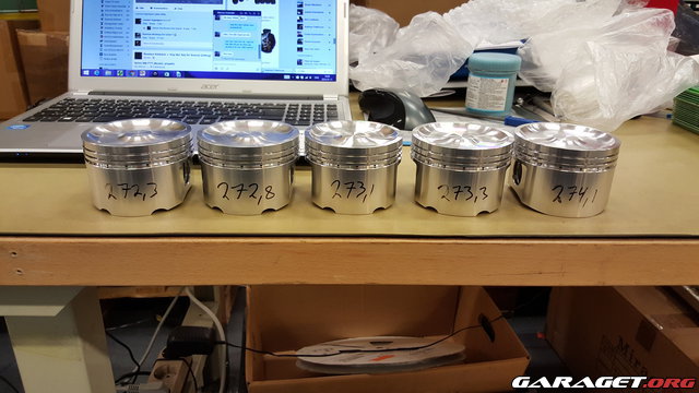

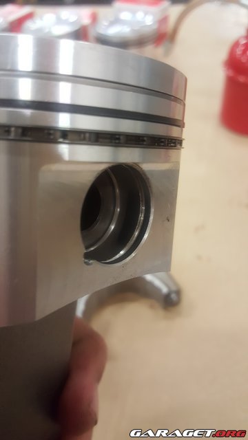

Började med att montera kolvarna i måndags men det sket sig totalt. När jag skulle sätta ihop alla stakar med kolvarna så såg jag att det fattas ett spår på en kolv till kolvbultsknastret, så fanns inget att låsa knastret i...
Får se hur jag skall lösa detta. Skall ta och ringa SPM nästa vecka och se vad dom säger. Köpte ju inte kolvarna direkt av dom och killen jag köpte de av har haft dom liggandes bra länge.
Kommer lite bilder med.
Började med att väga allting och matchade ihop tyngsta kolv med lättaste stake osv. Slutresultat blev en diff på 0.8 gram
mellan lättaste och tyngsta.
https://www1.garaget.org/gallery/images/183/182370/182370-852ab4e74f414f64a2f5614a6dd5b9cb.jpg
Så ska kolven se ut.
https://www1.garaget.org/gallery/images/183/182370/182370-8fb4566cf4f3320caa95e09f26678a56.jpg
Så såg den ut på andra sidan
https://www1.garaget.org/gallery/images/183/182370/182370-9599bde9dae68001b942403d6b59603e.jpg

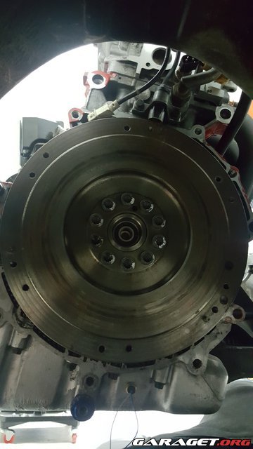

Fick även hem min alu hardyskiva som jag köpte av en kille på facebook för en billig peng. smile
https://www1.garaget.org/gallery/images/183/182370/182370-9215e9c9622c9d161e63cb3b1fdaf703.jpg

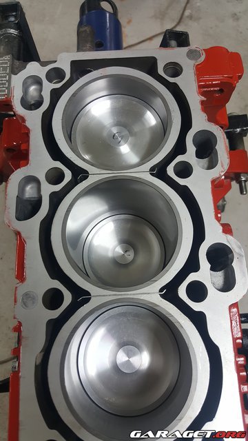

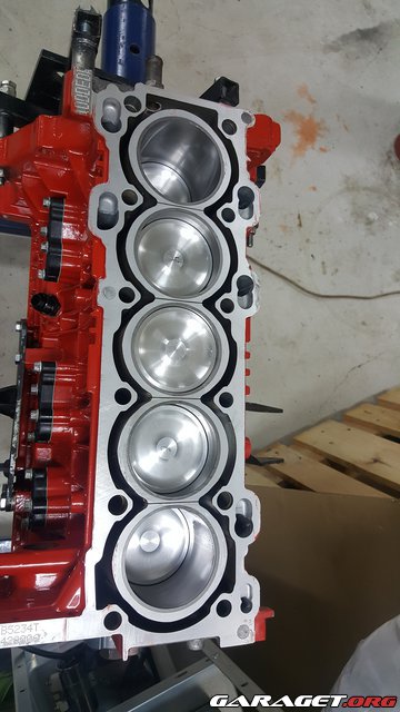

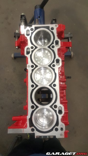

Fortsatte med monteringen av kolvarna igår och fick i alla 4, den femte har ju nu skickat till SPM, så får jag se när jag får tillbaks den. Sabbade även en kolvring vid montering så behöver köpa hem ett paket till roll
Här är 4 kolvar monterade
https://www1.garaget.org/gallery/images/183/182370/182370-abd0b14487bb0772f3df136f81031f74.jpg

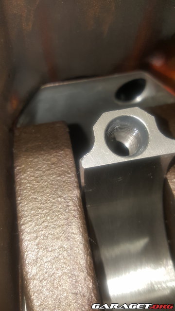

Märkte att en stake inte "glappade" lika mycke som de andra 3 i sidled när den är monterad på veven så lossade överfallet och kikade lite, såg ut som den vart tappad i golvet nästan. Så vart en litet grad på kanten som gjorde att spelet i sidled inte vart lika mycket. Så fick filat ner den lite försiktigt bara så vart det bra sen smile
https://www1.garaget.org/gallery/images/183/182370/182370-98fbd290b0e80b3e23aa109d66685d94.jpg
Inplastad så de inte kommer in massa skit under tiden den står inne på jobbet och väntar på den 5e kolven.
https://www1.garaget.org/gallery/images/183/182370/182370-d6250febb562eb4be64e772f21de6196.jpg
Fick även tillbaks min 22T som jag haft inne på renovering och la den mot den nya turbon jag skall köra med denna sommarn. Lite skillnad blir de nog allt iaf big_smile
https://www1.garaget.org/gallery/images/183/182370/182370-15f0e8be2158ace65b0bd64d7f089296.jpg
https://www1.garaget.org/gallery/images/183/182370/182370-62f28e8b4b1ecf9496c46c5d416c19e0.jpg
Till salu om nån är sugen förresten.
https://www1.garaget.org/gallery/images/183/182370/182370-c6e52fa68b134998fbbf3e891c401a4e.jpg

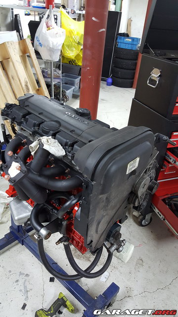

Lackade även insuget
https://www1.garaget.org/gallery/images/183/182370/182370-4a8c58b61134562916bed9fb5f641c73.jpg
Färdiga resultatet.
https://www1.garaget.org/gallery/images/183/182370/182370-bea1786688bf919af6fad2fe4c101741.jpg

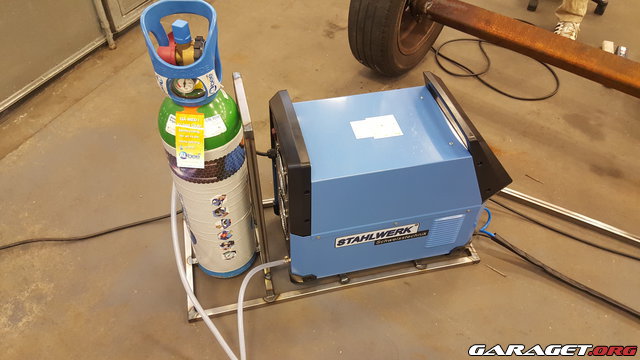

Även börjat på en vagn till min svets jag fick köpt för nån månad sen. Så håller även på att lära mig svetsa lite vackert. Går rätt så bra tycker jag för att inte hållt i en TIG svets innan. Det tar sig.
https://www1.garaget.org/gallery/images/183/182370/182370-db38b0c99516524a7600bb17fe5542a1.jpg

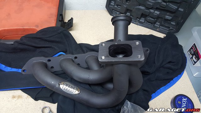

Har beställt grenrör från CP-Service, vart lite lång leveranstid så dyker väl upp om några veckor antar jag. Blev ett i svartstål.

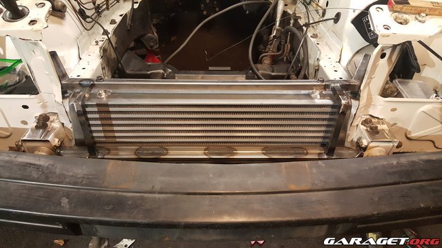

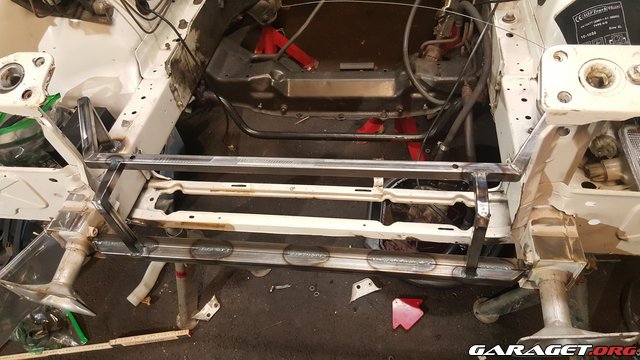

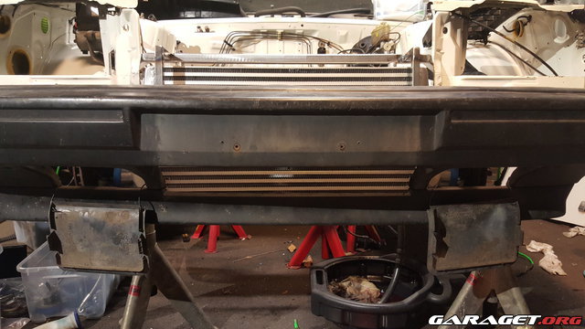

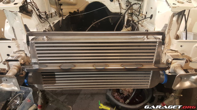

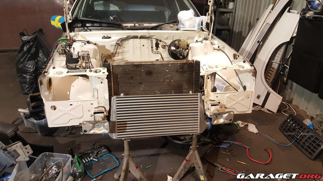

Annars har jag hållt på med intercooler fästet i ett par dar efter jobbet nu som blev i princip klart idag.
Står på pallbock för att se hur den skall sitta
https://www1.garaget.org/gallery/images/183/182370/182370-1408734869947e13d9a83bfa30b552d0.jpg
https://www1.garaget.org/gallery/images/183/182370/182370-70871bfe3cf255b69bfc476653fb8823.jpg

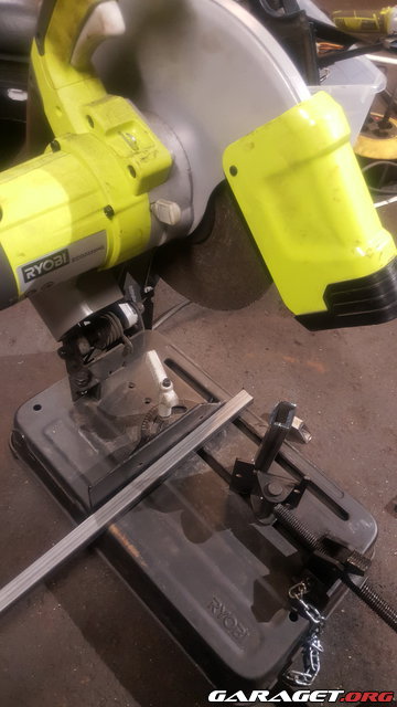

Börjat kapa till lite 4kants profil.
https://www1.garaget.org/gallery/images/183/182370/182370-89177b49d55be85e2555a0b9ad6c6bd1.jpg
Guld att ha i sånna här lägen.
https://www1.garaget.org/gallery/images/183/182370/182370-3e0d9999ab0ac317029bcb299c937396.jpg
Svetsat ihop de första.
https://www1.garaget.org/gallery/images/183/182370/182370-13e9ccd523ab968138ebec259eb4f52d.jpg
https://www1.garaget.org/gallery/images/183/182370/182370-7530400bc951ce3222432e81f50198b0.jpg
Nåt sånt här blir det
https://www1.garaget.org/gallery/images/183/182370/182370-61e75daa69ac6938e603618c29df09dd.jpg
https://www1.garaget.org/gallery/images/183/182370/182370-bdc5306437c2f6f1c00eb14b04a105ca.jpg
https://www1.garaget.org/gallery/images/183/182370/182370-205920980aa0b02c5ecd848c9d84021e.jpg

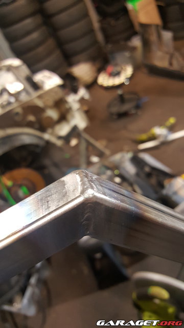

Svetsade fast skiten i rambenen, sjukt svårt med TIGen men blev helt ok ändå, och sitter som berget.
https://www1.garaget.org/gallery/images/183/182370/182370-2ad62e104cef8253b6df2f55a1ea5c82.jpg
Börjar fundera på hur oljekylet skall vara, köra samma grej som förra gången fast med 4 kant, hade ett plattjärn innan men gick för långt in för att ICn skulle få plats.
https://www1.garaget.org/gallery/images/183/182370/182370-63463f198bf7a857fad2c9ab191272ab.jpg
Nåt sånt kommer de bli
https://www1.garaget.org/gallery/images/183/182370/182370-d2db6ba78cbb1759250ed96d81ce4aae.jpg
Svetsade på 4 kant hela vägen så kylet går att sätta fast i båda skruvhålen, lite overkill att köra hela vägen med det får duga.
https://www1.garaget.org/gallery/images/183/182370/182370-206f107089aecb94362b4d7b9512be46.jpg
Ser inte helt skit ut tycker jag allt. lol
https://www1.garaget.org/gallery/images/183/182370/182370-02529698e113c4d777d228e22422ae74.jpg

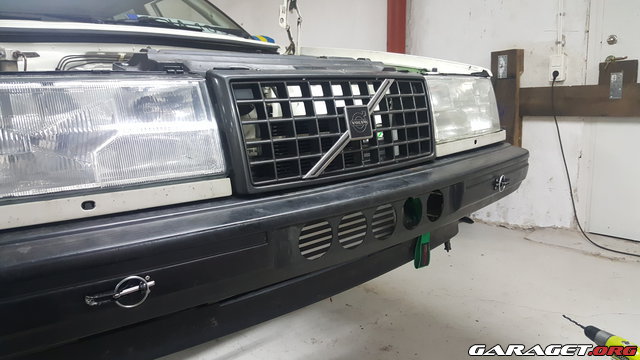

Drog på 2 st 90 graders vinklar på kanterna, efter detta blev det sjukt stabilt då fästet flexade en del när det bara var svetsat i rambenen. Sitter skit bra nu smile
https://www1.garaget.org/gallery/images/183/182370/182370-a0492168ab131b4b0ac71a6512e35e40.jpg
https://www1.garaget.org/gallery/images/183/182370/182370-d8af37cf2aa16bbb0c12552dffbd57f5.jpg
https://www1.garaget.org/gallery/images/183/182370/182370-72e3b9c945440df74dc21abee142a4d7.jpg
Kommer synas lite genom fronten sen, skall även borra bakom regplåten så det kommer in luft den vägen också.
https://www1.garaget.org/gallery/images/183/182370/182370-808ed89afa018f856f4bee76830b28c5.jpg
Det som återstår nu är att borra hål till oljekylet, men det väntar jag med så jag vet att slangarna till termostaten räcker nu när jag gjort om fästet lite. tongue

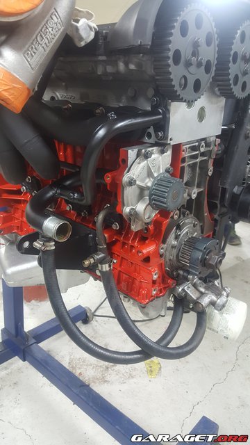

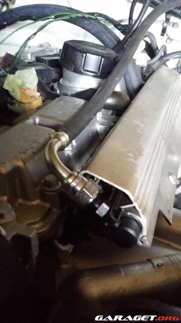

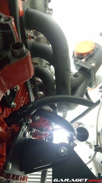

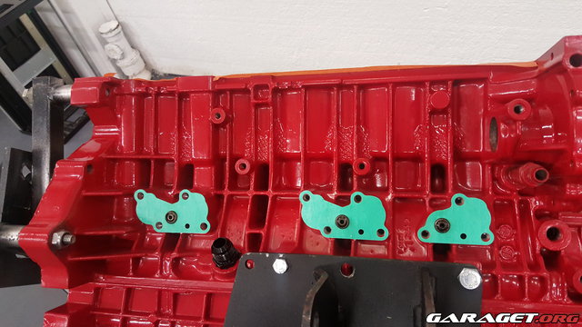

Monterat dit oljekylninen till kolvarna.
https://www1.garaget.org/gallery/images/183/182370/182370-f964c056bb8ad72656decb4f2d145512.jpg
Artnummer för den som kanske vill ha wink
https://www1.garaget.org/gallery/images/183/182370/182370-a40c71c7fd95832d9f866e5d32ecf460.jpg

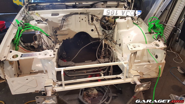

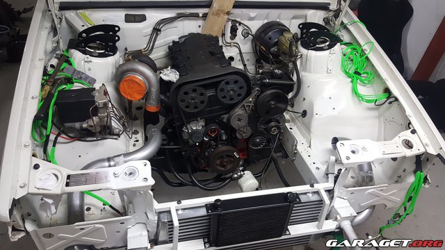

Hade ur hela fläktpaketet för att kunna rensa elen som går ur på höger sida i motorrummet.
https://www1.garaget.org/gallery/images/183/182370/182370-4d64e6acdbb4f47977eea443f3291862.jpg
Ingen bild på när brädan sitter där igen dock. Najjat dit allt kablage i princip, väntar med att skruva ihop hela inredningen tills jag skall koppla VEMSet, som borde komma om ca 2 veckor då det är beställt.

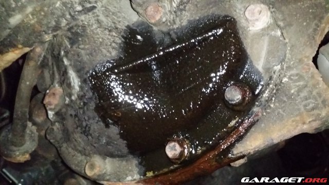

Fick även tvättat tråget, jävla massa bös i sen raset sist..
https://www1.garaget.org/gallery/images/183/182370/182370-abb0b4ba294509000d323a0fe600e636.jpg
Borrat och gängat upp för oljetempgivarn
https://www1.garaget.org/gallery/images/183/182370/182370-67f8fbff0c9a3a3a03179dff036a5882.jpg
Hade den i pluggen förut så skall inhandla en ny plugg med magnet.
https://www1.garaget.org/gallery/images/183/182370/182370-1b60714c3d4fd44fa893c78ff75b4601.jpg
Grundat fästet för ICn och oljekylet
https://www1.garaget.org/gallery/images/183/182370/182370-1ce238ff9dc5dcb2b7d8847c968de99e.jpg
Lackat det vitt smile
https://www1.garaget.org/gallery/images/183/182370/182370-a018ec28d0daf186037307a7c3ffa477.jpg

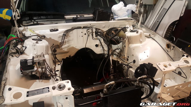

Även fått på båda skärmarna fram, gjort om lite kablage och klätt det i mina fina neongröna kabelstrumpor.
Är väl allt för denna gången.

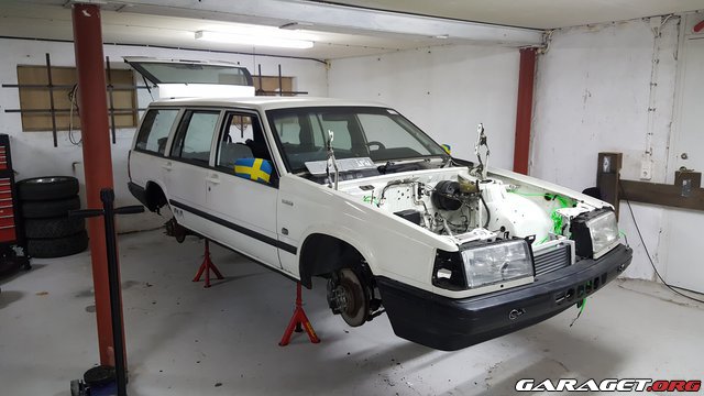

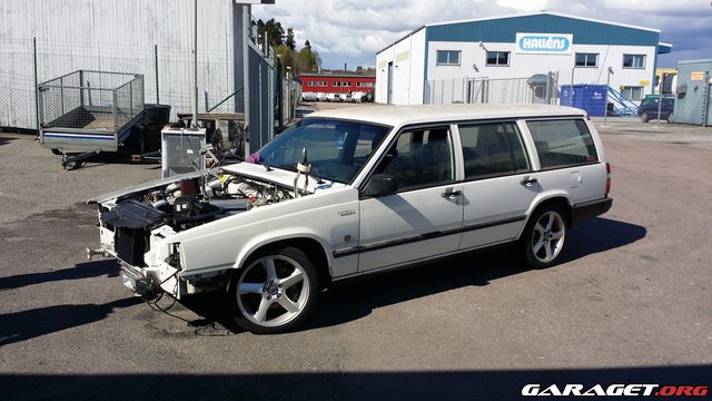

Har fått bilen till de nya garaget, så håller på att fixa iordning allting där borta just nu med hyllor och arbetsbänk och skit. Har även en jävla massa grejer kvar att köra bort till garaget. Men det kommer nog bli bra till slut smile

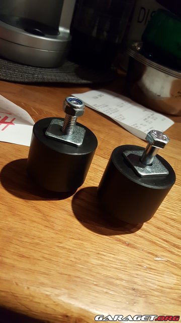

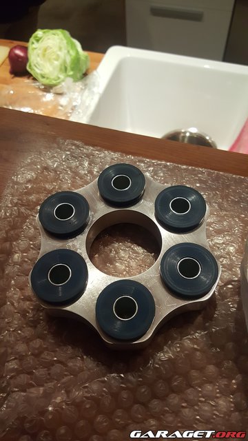

Har fått hem Växellådsbussningar från T-parts. Blir stumt och gott.
https://www1.garaget.org/gallery/images/183/182370/182370-c30310f8910f52895bf9bee45c0b578b.jpg
Här står den i nya garaget.
https://www1.garaget.org/gallery/images/183/182370/182370-6797e2f25bfa1aff6fdb02e8546af241.jpg

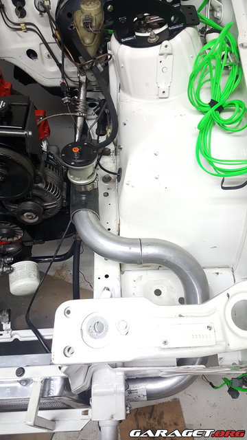

Uppallad och pillat lite, drog lite kablar genom en gummigenomföring. Ryckte även loss bränsleledningarna framtill då de var så jävla torra.
https://www1.garaget.org/gallery/images/183/182370/182370-1dbb8b7f18db5acfffa6446e05d8977d.jpg

Fått dit oljekylet riktigt
https://www1.garaget.org/gallery/images/183/182370/182370-bf598e525ab6f953d3208fd1b44bb201.jpg
https://www1.garaget.org/gallery/images/183/182370/182370-e6feb9312426c09f811bccad5504dc9d.jpg
Även pillat lite med fronten så allt går på som det ska, lite mycke glipa på vänster lykta mot fronten, men vafan, because racecar big_smile
https://www1.garaget.org/gallery/images/183/182370/182370-7460acd430a83e717dec720193937081.jpg

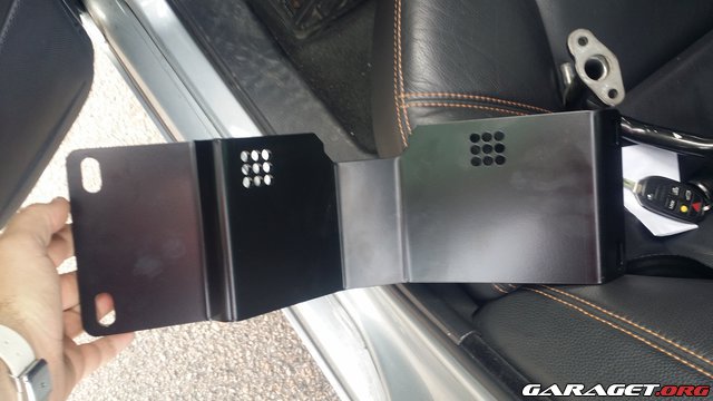

Köpte mig även ett fjäderbensstag av TXR på Elmia. Testmonterat på bild
https://www1.garaget.org/gallery/images/183/182370/182370-3790fa3bda6b21617b1e07bab9c54c82.jpg
Sen ÄNTLIGEN kom kolven.. Som jag längat.
https://www1.garaget.org/gallery/images/183/182370/182370-3a1e0d0f0ba3a36758e63e9271553f7d.jpg

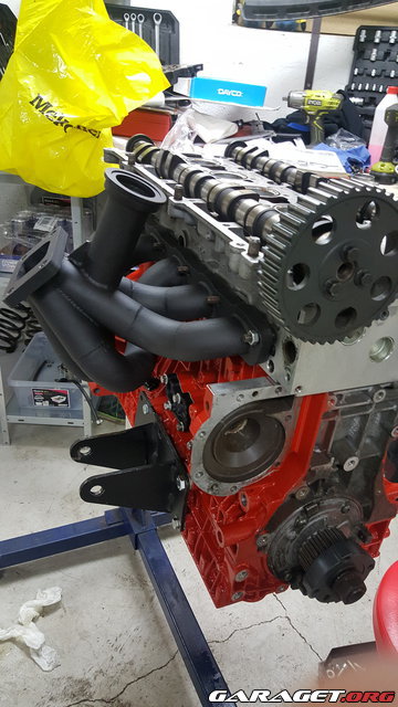

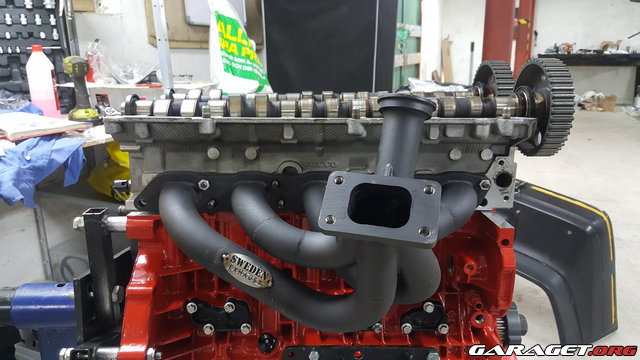

Har även fått mitt grenrör från CP-service
https://www1.garaget.org/gallery/images/183/182370/182370-9201916cab4887f4676cdd2934527f29.jpg
Ville se hur grenröret skulle se ut, kommer nog blir bra, rätt tajt mot ventilkåpan men ska nog gå.
https://www1.garaget.org/gallery/images/183/182370/182370-cc00c8b0340c1e95dceab3dbc47e56fb.jpg

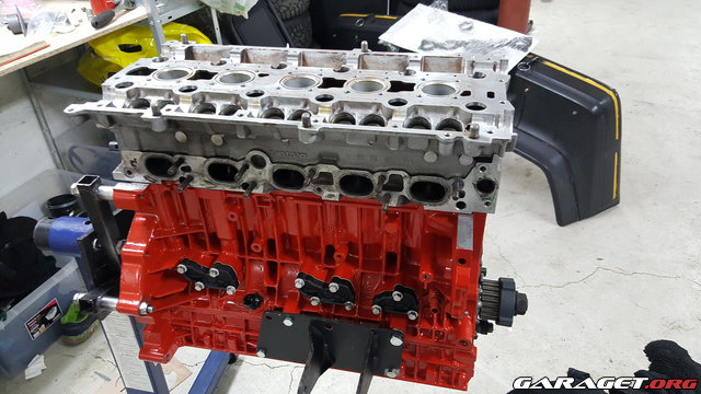

Här är kolven monterad smile
https://www1.garaget.org/gallery/images/183/182370/182370-756ba2dde54db77287b57e8e86c0a121.jpg
https://www1.garaget.org/gallery/images/183/182370/182370-466ef083bde6d4a0ff99acc20700a13b.jpg

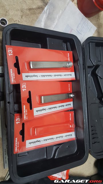

Dax att shimsa lite
https://www1.garaget.org/gallery/images/183/182370/182370-d28fc726b99a45c421772535aa28b6b4.jpg
https://www1.garaget.org/gallery/images/183/182370/182370-f588fd4cf8823a0de38de3b5f4700a8b.jpg

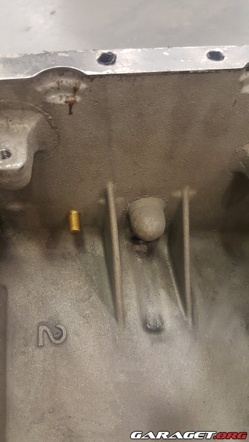

Sen tog det slut för den dagen då jag märkte att jag saknade styrhylsorna som sitter i blocket. Ringde till volvo på morgonen dan efter och hämtade samma dag.
https://www1.garaget.org/gallery/images/183/182370/182370-223aba508fc01242e166b73db6337468.jpg
Toppen på
https://www1.garaget.org/gallery/images/183/182370/182370-ffd933d72928ac0dcd88fccdcfbb5c07.jpg
Alla tryckare monterade och kammarna skall i
https://www1.garaget.org/gallery/images/183/182370/182370-524abad88945764925e02ff0579efcec.jpg
https://www1.garaget.org/gallery/images/183/182370/182370-a10a3304dcb4b67ccc3148bd4eca743d.jpg
Hängde dit grenröret lite snabbt för att se hur det såg ut.
https://www1.garaget.org/gallery/images/183/182370/182370-b4551e63928178bcec4b786017272223.jpg
https://www1.garaget.org/gallery/images/183/182370/182370-9fb21c63c1893ca0db5f42e8d15a0bed.jpg

Kopparmuttrar till grenrör, köpes på hornbach för 2.50 kr st. Smidigt som fan, dom har även M10 muttrar. Och massa pinnbultar som volvo tar sjuuuuka priser för. Har för mig volvo tog 70kr för en pinnbult som hornbach tar 5kr för..
https://www1.garaget.org/gallery/images/183/182370/182370-8e44e5e5c9f88ec358d553bad80a1da5.jpg
https://www1.garaget.org/gallery/images/183/182370/182370-55bf7c51e9b21aece4168e3333a67c17.jpg

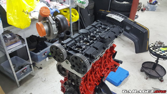

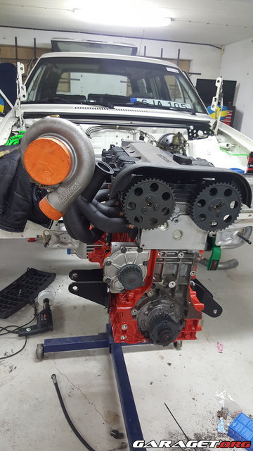

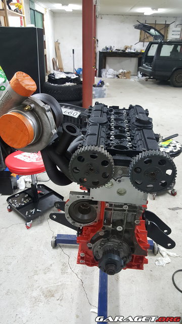

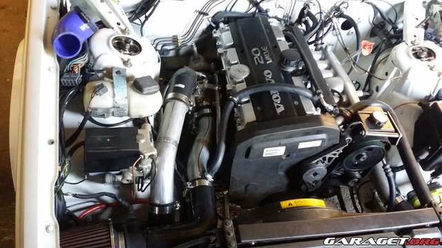

Hängde på turbon lite snabbt för att se hur den skulle blir. Blir gatt som faan.
https://www1.garaget.org/gallery/images/183/182370/182370-d5733b19df59b263dbaec209215ed3c6.jpg
https://www1.garaget.org/gallery/images/183/182370/182370-d6c96b9805053dd48860a4515f1bbafc.jpg
https://www1.garaget.org/gallery/images/183/182370/182370-18a707825014581f49ead4af8682e82f.jpg

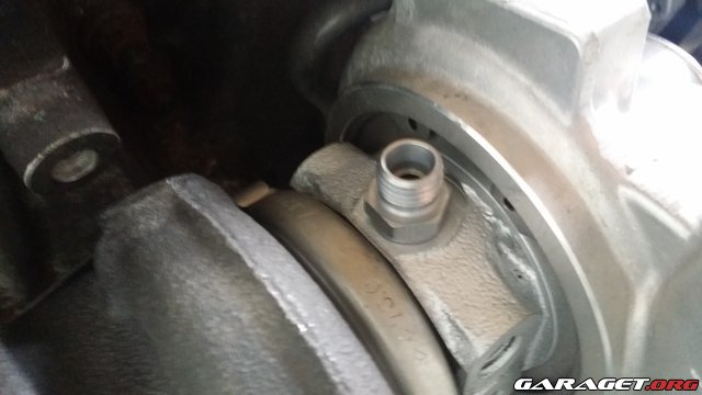

Och idag vred jag på turbon så oljereturen hamnar rakt neråt och snurrade öven på kompressor delen så tryckrör går att bygga.
https://www1.garaget.org/gallery/images/183/182370/182370-9a346b9072cd4100eca4eea0dee59923.jpg
Nåt sånt kanske.. Får se lite sen när den sitter i bilen, lätt justerat om de är lite knas.
https://www1.garaget.org/gallery/images/183/182370/182370-09f1d8ae36642c918dda7657e96dcb97.jpg

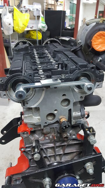

Köpt biltemas kamlåsningsverktyg så drog på den så länge.
https://www1.garaget.org/gallery/images/183/182370/182370-a7e3d463cdc4dc65aa95a55141e73c1b.jpg
Fick även dit termostathuset, och hängde dit insug för att se hur det såg ut.
https://www1.garaget.org/gallery/images/183/182370/182370-db212bfd3c2db98df71d93621feb8b22.jpg
Såhär står motorn just nu, planer på att hinka i den i helgen, men vill inte stressa heller. Behöver få tag på lite grejer som fattas så får se om det blir till helgen eller nästa vecka.
https://www1.garaget.org/gallery/images/183/182370/182370-ae9d8d0d5c97e06fa0d410bf0aa718de.jpg
Har även nästan blivit klar med den hydrauliska handbromsen, alla rör är dragna osv men inte kopplade. Här är spaken från MKM, blir nog riktigt nice big_smile
https://www1.garaget.org/gallery/images/183/182370/182370-912c9c3dd09ccf473e8a8a8987e24529.jpg
Dubbla ok monterade, stålomspunna slangar till båda oken såklart cool
https://www1.garaget.org/gallery/images/183/182370/182370-8d61b52f9423756716033cda231a5763.jpg
https://www1.garaget.org/gallery/images/183/182370/182370-4f8048940c0b9533d6a3e532c97064ff.jpg

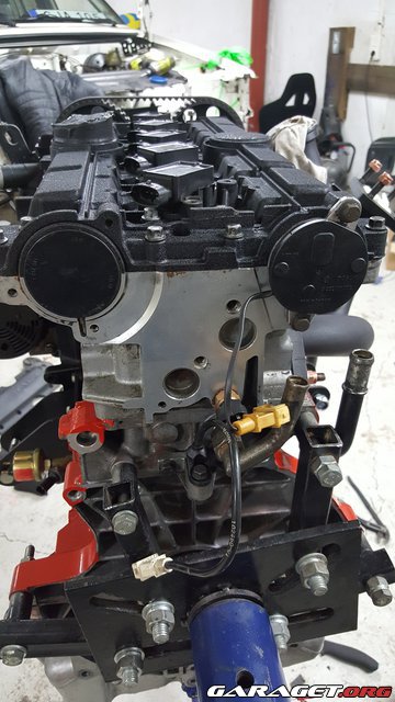

Fått på det mesta på motorn
https://www1.garaget.org/gallery/images/183/182370/182370-b0a0a396a3ef9ed3ccec1fc1f6df01d7.jpg
Lackat vattenröret, och monterat allt runtomkring. Vattenröret kommer rätt nära grenröret men får se hur det blir. Om man kanske ska dra på nåt som reflekterar värmen, kanske overkill vet inte..
https://www1.garaget.org/gallery/images/183/182370/182370-7e5ae590ce18e925b27e3bfe5c65beb4.jpg

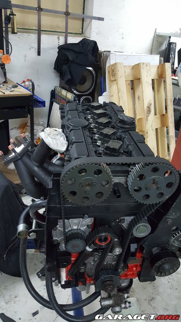

Kamrem å allting på.
https://www1.garaget.org/gallery/images/183/182370/182370-ec8eda53d45a1e95437de84f7879eba0.jpg
https://www1.garaget.org/gallery/images/183/182370/182370-8176be92c288e81b02319b4c2a67cc4d.jpg

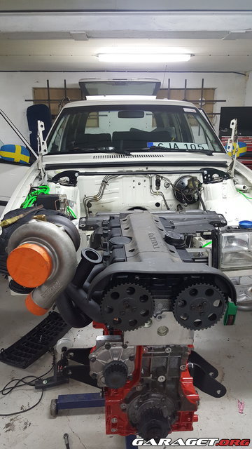

NU äntligen är motorn påväg i!!
https://www1.garaget.org/gallery/images/183/182370/182370-17b28ce0f4e9141775aa6ddd000761a8.jpg
https://www1.garaget.org/gallery/images/183/182370/182370-5d3fb0018b8f319fd74d78e5a4442808.jpg
Där sitter den som ett smeck
https://www1.garaget.org/gallery/images/183/182370/182370-6d635c3e3cf47384c4831d91dab99ee7.jpg
https://www1.garaget.org/gallery/images/183/182370/182370-ad0c22f982b54ef5308e1b3a35096196.jpg
Har vridit lite på kompressorhuset igen på turbon så det blir bra med tryckröret. Även börjat med tryckrören. Skall lackas i samma krymplack som insuget och ventilkåpan.
https://www1.garaget.org/gallery/images/183/182370/182370-586b513b6148773e2ae2d907f30483bc.jpg
https://www1.garaget.org/gallery/images/183/182370/182370-c8f6625e2a5fd3a886408cef7ca86478.jpg
https://www1.garaget.org/gallery/images/183/182370/182370-14a112aea131389c6d7d277a4d9b799f.jpg
https://www1.garaget.org/gallery/images/183/182370/182370-a2a81b3d9ed8413446adbce0b8c41543.jpg
Nåt sånt blir det på andra sidan.
https://www1.garaget.org/gallery/images/183/182370/182370-d3b24459aa1a4845dfa8e26363ed35bb.jpg

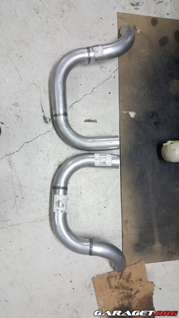

Tryckrören blev rätt samma ändå, iaf en bit. Sen blev det ju silikonslang på andra sidan pga dumpen.
https://www1.garaget.org/gallery/images/183/182370/182370-06526681ad8ebce9ef1a59f8ecaccaca.jpg

Svänghjulet är på, väntar på min nya lamell från bakaxeldelar så kan jag dra på den och tryckplatta.
https://www1.garaget.org/gallery/images/183/182370/182370-974411feee618b95acd42ba0d803ad15.jpg

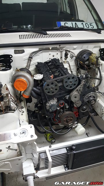

Nåt sånt här står bilen nu.
https://www1.garaget.org/gallery/images/183/182370/182370-d9074401af219ed8f2b947133cd24ae1.jpg
Drog på fronten lite snabbt för att se hur det blir, kommer bli fint sen när tryckrören är svarta med.
https://www1.garaget.org/gallery/images/183/182370/182370-709133b4bd1acdd55c89312132cbe408.jpg
