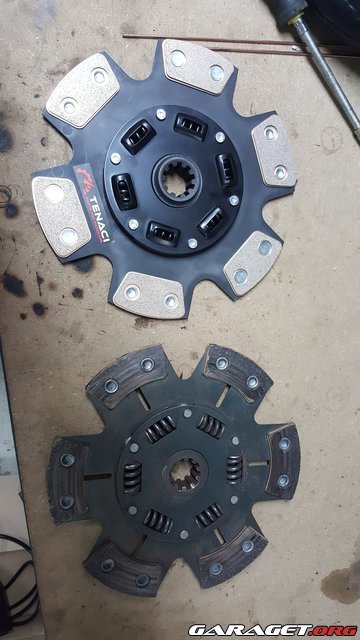

Fick hem min nya lamell från bakaxeldelar, skillnad mot en gammal KL lamell som inte alls gått långt. Känns och ser bättre ut. Inkapslade fjädrar i Tenaci lamellen mot KLs. Blir nog bra smile
https://www1.garaget.org/gallery/images/183/182370/182370-8decb3e661e8cdd715db0cedcbbc5658.jpg

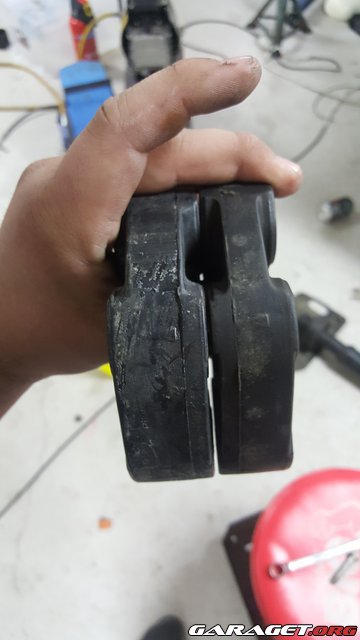

Testmonterade mina nya växellåds "bussningar" från T-parts. Men stämde inte alls bra med min balk och låda då dom är stenhårda så flexar absolut ingenting så fick dra dit gamla igen BMW org.
https://www1.garaget.org/gallery/images/183/182370/182370-86c98c2694faac6a09bc0b8ed257e1b1.jpg

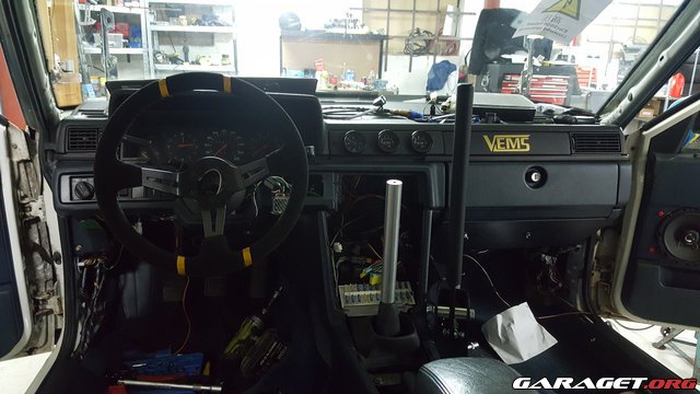

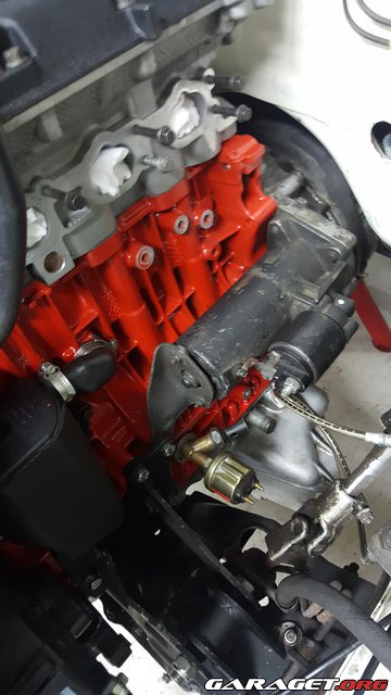

Låda och startmotor är på
https://www1.garaget.org/gallery/images/183/182370/182370-daaf16e4e96f7eb929d43af613c6fd63.jpg

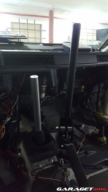

Fixade lite med spaken och handbromsen. Fick kona om ett rör med en annan nippel då de satt en annan som inte passade i cylindern till spaken. Kommer bli gött big_smile
https://www1.garaget.org/gallery/images/183/182370/182370-a29d3c896c9f41efbf3198a19c5759b2.jpg

vart har du köpte spaken passa den på m90 big_smile ?
60 Inlägg
10 maj 2016
Den har jag köpt privat, men det är bara ett flänslager från Jula och en svarvad spak.
Så ifall du vill ha fixa nån som kan svarva en spak till dig och köp ett flänslager på jula så ska de funka smile

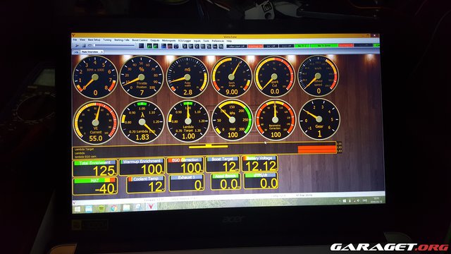

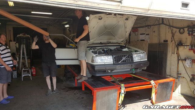

Hej alla !
Inte uppdaterat på ett tag men det har verkligen inte stått stilla..

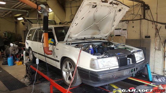

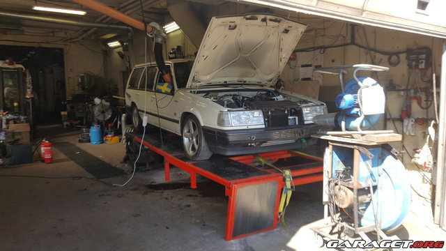

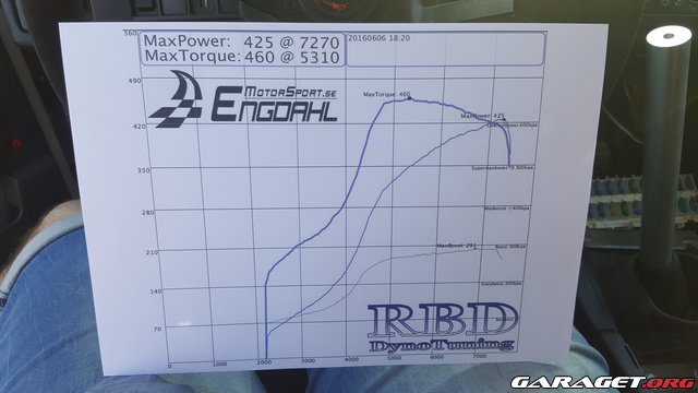

För idag mappades bilen av Engdahl motorsport och fick ut 425whp och 460wnm på BF98.
Hade lite trigger problem i början men det visade sig vara kamsynken som spökade så vi kopplade bara ur den så nu funkar de som de ska, skall hitta en ny och montera och se ifall den dummar sig ändå. Annars är de bara skita i den.
Kommer komma en större update i veckan förmodligen med lite bilder och filmer.
//Ciao!

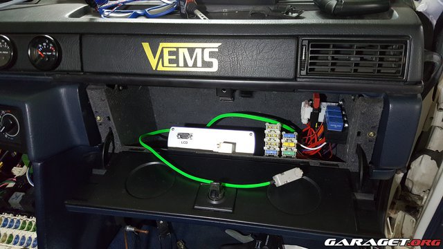

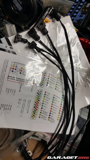

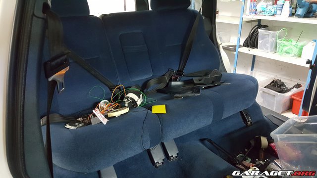

Även börjat med VEMSet, att pilla ihop min egna härva.
https://www1.garaget.org/gallery/images/183/182370/182370-dd78171530093c18f38b60f6cae244a1.jpg

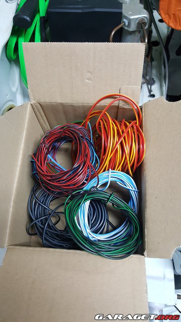

Köpte på mig lite kablar från Mekonomen också
https://www1.garaget.org/gallery/images/183/182370/182370-07c77cb430b1c852f95eeeb928f843c5.jpg
Klart till spridarna
https://www1.garaget.org/gallery/images/183/182370/182370-1acdbfd53db3932d5431cff32f7311cf.jpg

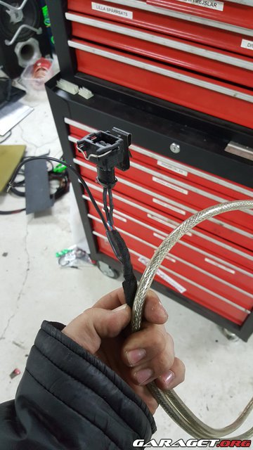

Skärmad kabel till vevaxelgivarn
https://www1.garaget.org/gallery/images/183/182370/182370-9177bc399379169f75896fa0b93db638.jpg

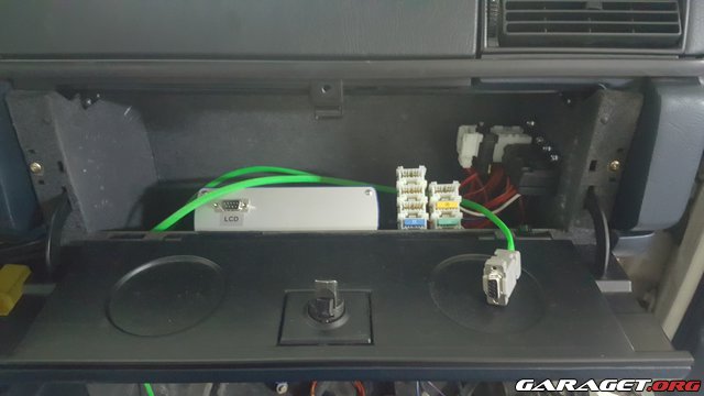

Här hamnade boxen och VEMS relädel.
https://www1.garaget.org/gallery/images/183/182370/182370-3c419a98ded38e55aca03d92745d3109.jpg
https://www1.garaget.org/gallery/images/183/182370/182370-540da320b308baa85cf2474ddb1a6022.jpg
Fick testat mot datorn och allt funkade smile
https://www1.garaget.org/gallery/images/183/182370/182370-c262daa2a15477bf31b98a65adb409cd.jpg

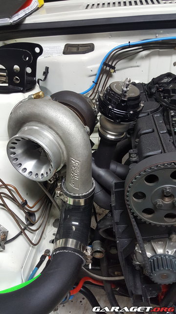

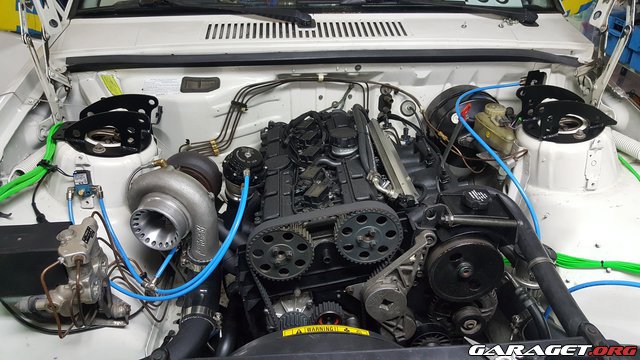

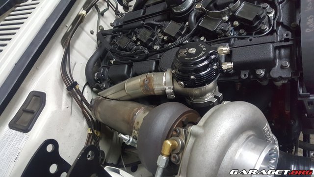

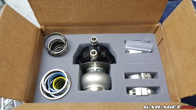

Ett stycke 44mm TIAL wastegate med pneumatik kopplingar till vakuumslangen.
https://www1.garaget.org/gallery/images/183/182370/182370-a959a22cc289acf7db407e52b53c12d4.jpg
Wgn ditlagd bara.
https://www1.garaget.org/gallery/images/183/182370/182370-f45415907d5a7570a732bd593d2083ce.jpg
https://www1.garaget.org/gallery/images/183/182370/182370-f8fb4df28ce61547501370a7807d9136.jpg

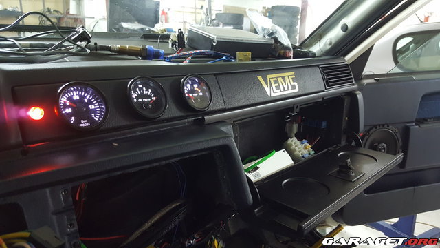

Fick även kopplat in mina mätare och en motorlampa till Vemset.
https://www1.garaget.org/gallery/images/183/182370/182370-3fb02bd5808c94469401d13ae36e3ed7.jpg

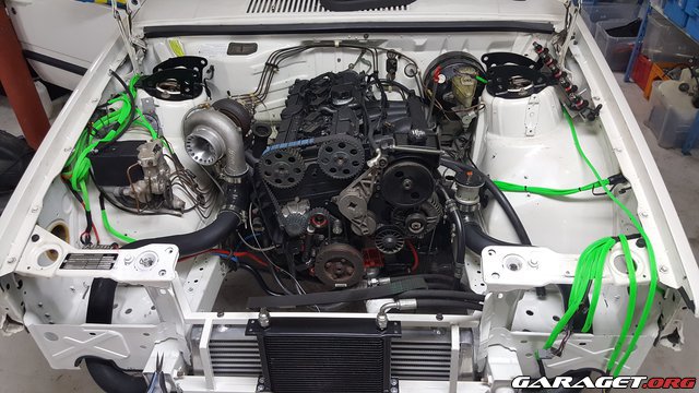

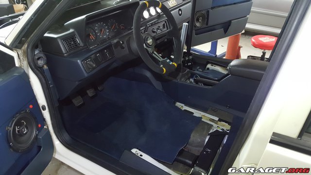

Börjar komma ihop invändigt.
https://www1.garaget.org/gallery/images/183/182370/182370-69388f31bb9d38c65c8b45d03b0bcd53.jpg
https://www1.garaget.org/gallery/images/183/182370/182370-736c036c872f27b29780bc8df0c0fa45.jpg
https://www1.garaget.org/gallery/images/183/182370/182370-d6e2353f51290092a2c84b7f5b6454cc.jpg
Ser rätt gott ut nu
https://www1.garaget.org/gallery/images/183/182370/182370-c00f6cdd2c66af76dc727af1ddeb5892.jpg
https://www1.garaget.org/gallery/images/183/182370/182370-dcefde8917974d2845a17a294fb6a98b.jpg

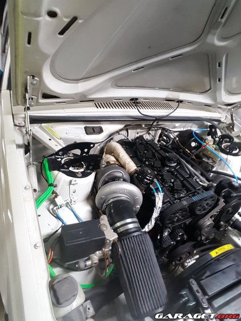

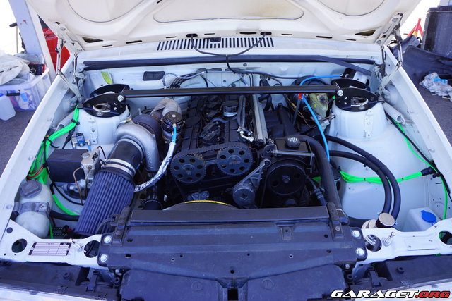

Håller på med downpipe och wg rör
https://www1.garaget.org/gallery/images/183/182370/182370-2c2a1d362c40862fd2c1d1a66a53fc46.jpg
https://www1.garaget.org/gallery/images/183/182370/182370-cccd21f8933f2cd71fc72db2ca012bd4.jpg
https://www1.garaget.org/gallery/images/183/182370/182370-9c0c03de466ac7e034f0ead5b4f2f818.jpg

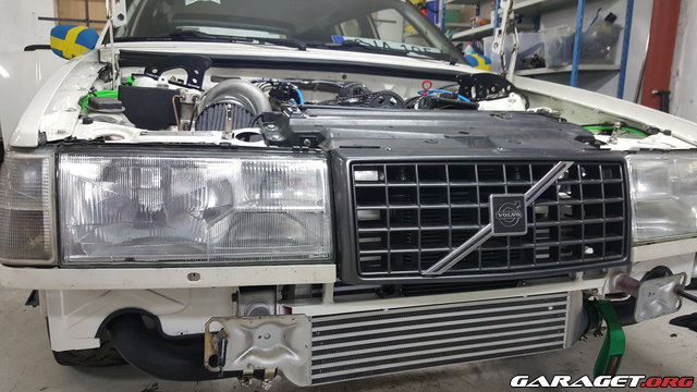

Min halvsats från JT har kommit med även monterad.
https://www1.garaget.org/gallery/images/183/182370/182370-ea39334123a64cbceb9c507416e3e8c7.jpg
https://www1.garaget.org/gallery/images/183/182370/182370-c4e28ed5097d47b3ad13015d43e769a3.jpg
https://www1.garaget.org/gallery/images/183/182370/182370-9160f44bfce6d50d7371e41df56def51.jpg

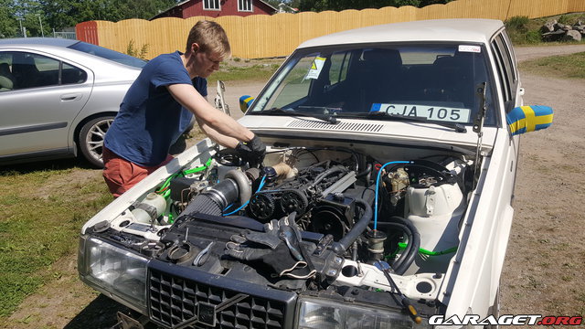

Lite bilder från mappning.
https://www1.garaget.org/gallery/images/183/182370/182370-e1cd318338a58b4f83addcee0d04298c.jpg
https://www1.garaget.org/gallery/images/183/182370/182370-ed02da4abb80c298876d560e61018b37.jpg
https://www1.garaget.org/gallery/images/183/182370/182370-9a00b7526924cb8ed32063319edad9e8.jpg
https://www1.garaget.org/gallery/images/183/182370/182370-fee1c8d555d2df2f81e606db63fbffb2.jpg
Kommer lite bilder från kinnekulle.
https://www1.garaget.org/gallery/images/183/182370/182370-dc8c7dd40b995ba9d01829c8ce539d80.jpg
https://www1.garaget.org/gallery/images/183/182370/182370-95e88c84a91159760a298b84945aebce.jpg
https://www1.garaget.org/gallery/images/183/182370/182370-66716c9fd28448a193851d6ed608f01a.jpg
https://www1.garaget.org/gallery/images/183/182370/182370-95880e8cb2a2ab2da5d939c6036b9317.jpg
https://www1.garaget.org/gallery/images/183/182370/182370-4d981959c2b2e24346e92b9d8cbfe868.jpg

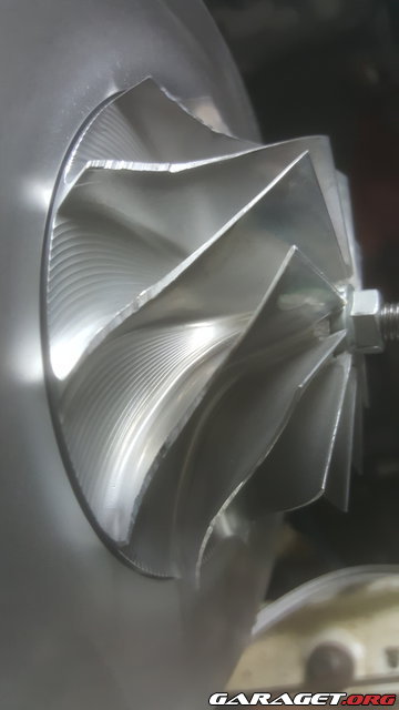

Så här såg impellern ut efter kinnekulle tongue
https://www1.garaget.org/gallery/images/183/182370/182370-72e397d06f34f3f09fb8e75a89f04cda.jpg
Blev inte supermycke körning men det var gött att känna på bilen efter mappningen på måndagen. Hade lite problem med oljeläck från returen så fick fixat lite med det, sen i slutet på dan så hörde jag nåt klingade ljud när jag startade upp bilen och skulle ut och köra några varv. Visade sig komma från turbon. Så turbon är helt slut nu så blir till att beställa en ny, blir nog en super HX40 från speeding. Den glappar så mycke så impellern har tagit emot duktigt i kompressorhuset.
Men men, bara köpa nytt och påt igen. För övrigt så gick bilen riktigt bra. Har planer på e85 så man kan plocka ännu lite mer effekt cool
Slänger in ett litet klipp från mappningen också smile

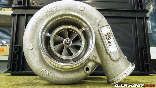

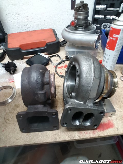

Har fått hem den nye turbon smile
https://www1.garaget.org/gallery/images/183/182370/182370-4c26872add49f15919bcf60f4076d787.jpg

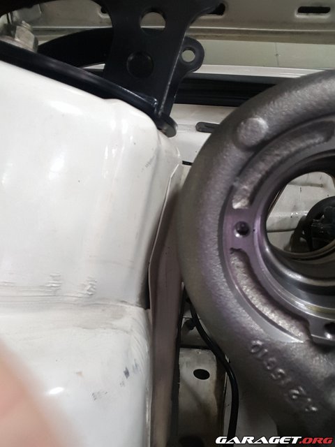

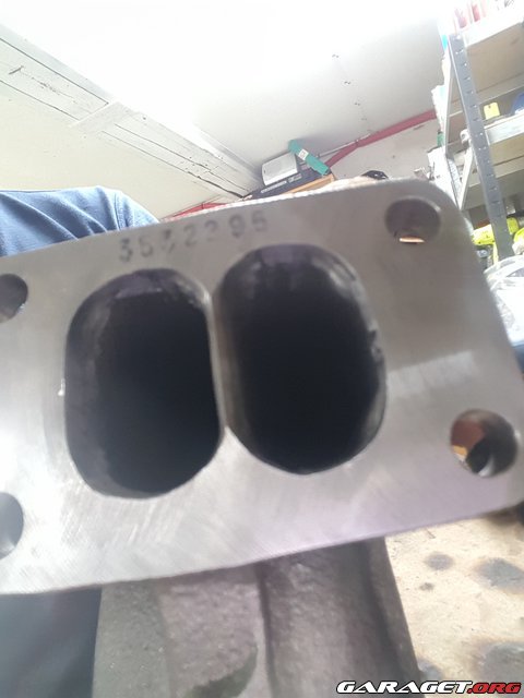

Slipade mittendelen spetsig på avgashuset.
https://www1.garaget.org/gallery/images/183/182370/182370-d07ecc186b18042ab2276384197a4e44.jpg
Rätt så tajt tongue
https://www1.garaget.org/gallery/images/183/182370/182370-c25d52ec18f0b0a767fdce4c1c4d2515.jpg
Skillnad mot på 5858
https://www1.garaget.org/gallery/images/183/182370/182370-b5a12739b2131ff254ea9369f487dd51.jpg

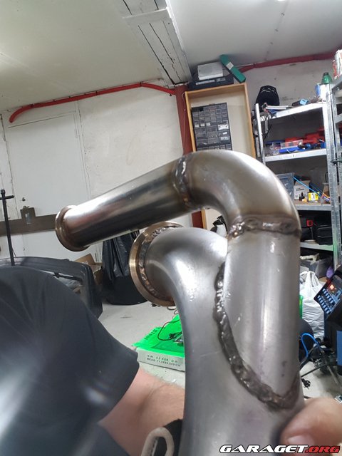

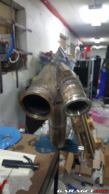

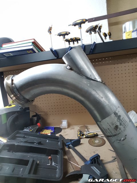

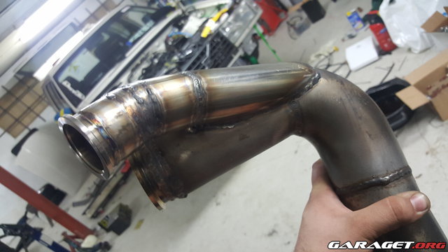

Märkte snabbt att dpn kommer inte passa, tänkte bara kapa av den en liten bit och svetsa på ny v-bands fläns men fick inte plats. Så här har jag börjat på en ny dp.
https://www1.garaget.org/gallery/images/183/182370/182370-8d548823ac0f82713bac5292351b9c69.jpg

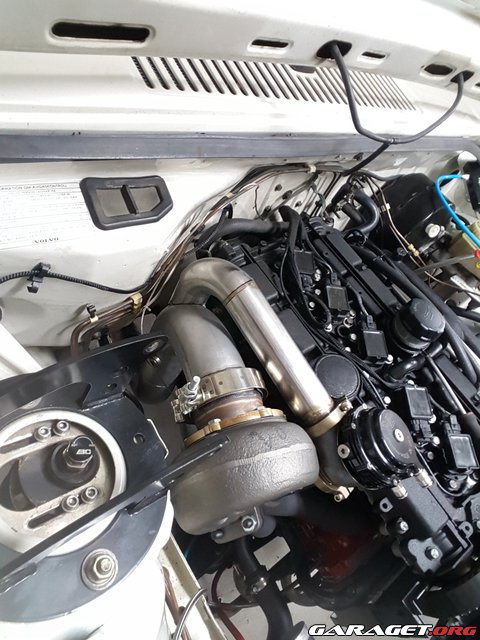

Nåt sånt kommer wg röret in, blir nog bättre än förra också då avgaserna går rätt neråt och studsar inte på nånting nu.
https://www1.garaget.org/gallery/images/183/182370/182370-c5024586728d05b3e1fae6fa44dce116.jpg
Färdigsvetsat
https://www1.garaget.org/gallery/images/183/182370/182370-23d865901d1551446192b7e0abff2df5.jpg
Färdigt resultat smile
https://www1.garaget.org/gallery/images/183/182370/182370-8de8d7c0d07cee7f10cd6ce50615aef6.jpg
Skall inhandlas en turbomössa då de blir rätt varm på huven och fjädertornet. Skall även be Thorbjörn kika över mappen ifall de behöver justeras nånting med nya snurran smile
Så nu funkar den iaf att köra igen vilket är skönt smile
https://www1.garaget.org/gallery/images/183/182370/182370-f650ddd831f884fe3d6425f8a0a2ef04.jpg

En liiten update. Har inte hänt jätte mycke med bilen under sommaren, mest brukat och den har funkat bra.
Efter bytet till Hx40in har den gått rätt så fett, så nu är nu tid bokad för mappning.

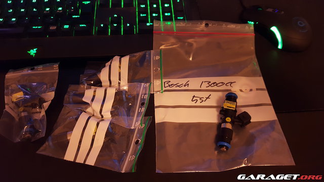

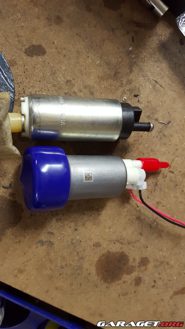

Nya walbro 450 pumpen mot gamla walbro 255. Väntar bara på slang som tål att ligga i e85, kommer förmodligen i veckan.
https://www1.garaget.org/gallery/images/183/182370/182370-c97329e9495cc4e62690b18c6aa1c922.jpg
Och dom nya spridarna wink
https://www1.garaget.org/gallery/images/183/182370/182370-f491af5b440e2a7ff52124ebf5bd55f1.jpg
