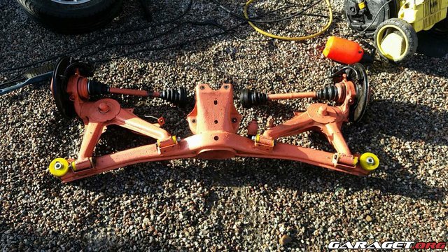

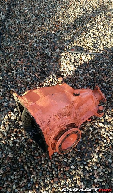

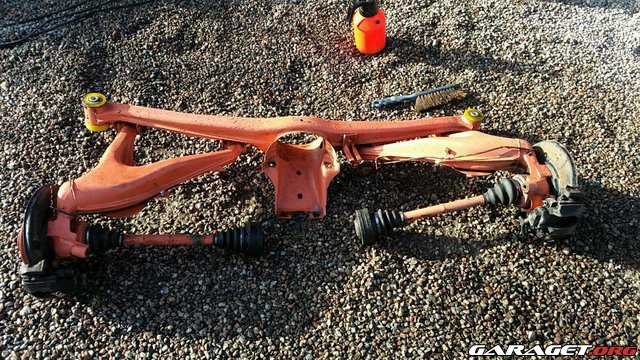

En ny bakvagn från en e30 325xi inhandlades, för konvertering från trum till skivbromsar bak.
bakvagnen har nya poly bussningar samt pulverlackad smile

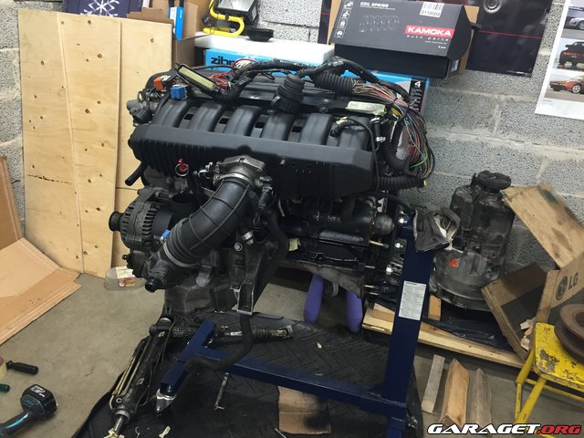

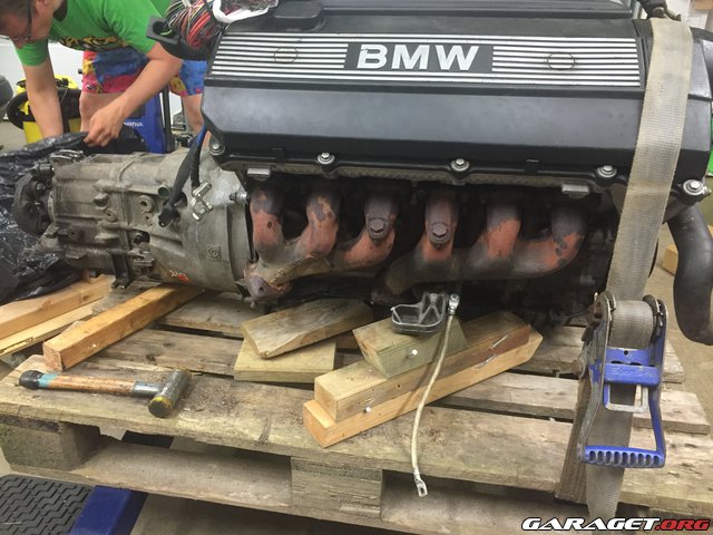

Var och hämta en motor och låda!
https://www1.garaget.org/gallery/images/204/203548/203548-84980856c6f5da37e41f78699f72addf.jpg
Motorn och lådan satt i en e30 320 coupe, jag kunde provköra bilen innan vi slet ut allt.
Villket var perfekt! helvete va den gick!
https://www1.garaget.org/gallery/images/204/203548/203548-6949dd4d7869e41ddb026786be91b425.jpg
jag köpte den direkt!
https://www1.garaget.org/gallery/images/204/203548/203548-1212aea39717d4ebb6b5722913e42731.jpg
https://www1.garaget.org/gallery/images/204/203548/203548-6d669eed932ac47ab38fb4672f573fe2.jpg
Slet ner allting och ska fixa till den så gott det går, putsbög som man är....
är en m50b25 enkel vanos men zf låda btw.

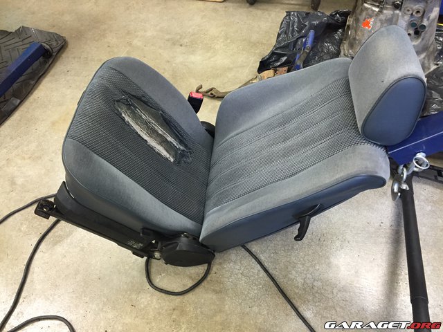

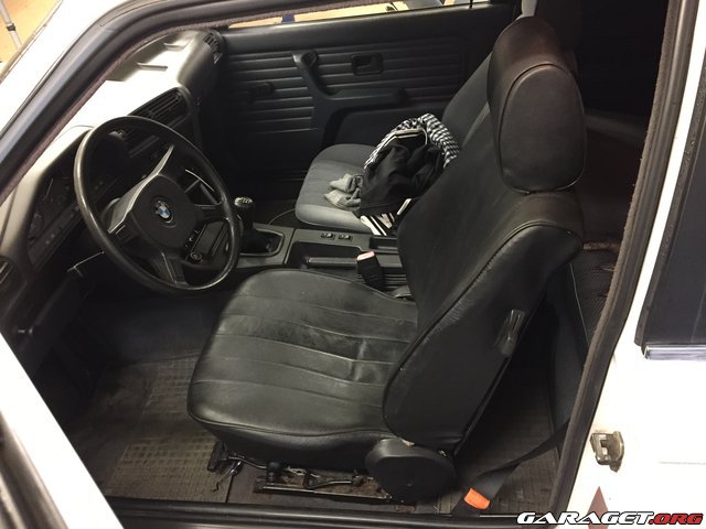

Fick även med en skön stol av samma snubbe som sålde motorn
gamla
https://www1.garaget.org/gallery/images/204/203548/203548-9dbee1fd6eb4b5f6e088957f55696141.jpg
nya!
https://www1.garaget.org/gallery/images/204/203548/203548-55723b736bacdcc498dfb9b911347947.jpg

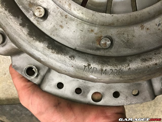

Lamellen som sitter på nu ser lite sliten ut, vet inte direkt vad jag ska ha för någon?
bara att den är på 228 mm
https://www1.garaget.org/gallery/images/204/203548/203548-0db809b119b93958cfb56c9e9b31e8b1.jpg
kan vara intressant ifall någon har m20 svänghjul och 618 tryckplatta (enligt ppf så ska det vara gött och passa)

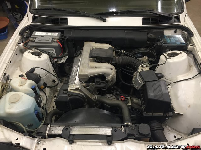

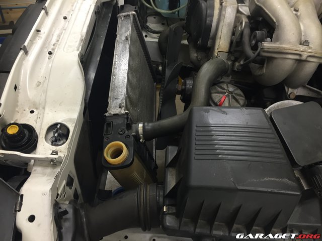

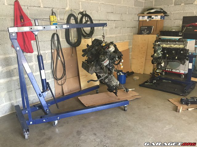

Vad som har hänt nyligen!
Bilen besiktades och fick en 1 på avgasläkage men nu är den nybess ett år till iaf!

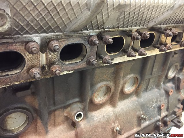

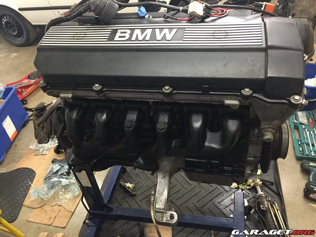

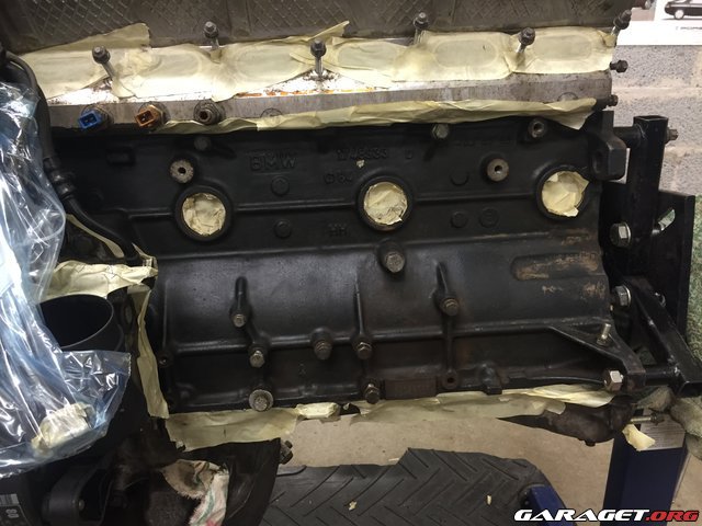

fixa till blocket, som såg lite tråkigt ut.
https://www1.garaget.org/gallery/images/204/203548/203548-7e54fa902439ce3362319236878e20bd.jpg
https://www1.garaget.org/gallery/images/204/203548/203548-e256e45aa288ffcf8402bad41b6429c5.jpg
https://www1.garaget.org/gallery/images/204/203548/203548-ae056ebe393ae86ae6a8a802c3178869.jpg
https://www1.garaget.org/gallery/images/204/203548/203548-5eb657e47c918140f3e071d33e6cafb1.jpg

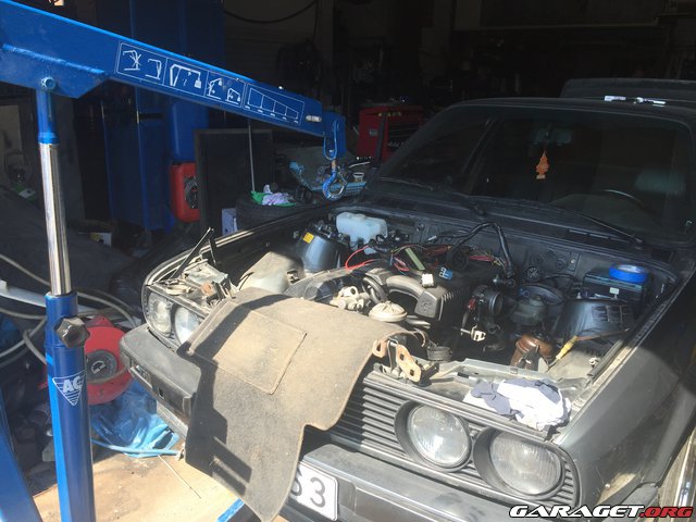

Dags att för dig att lämna plats till m50 POWAAAHHHH
https://www1.garaget.org/gallery/images/204/203548/203548-88ee9b63cae009e74d094ea9df0ee0da.jpg[/url]

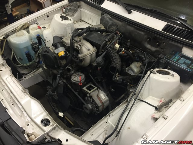

allt urkopplat!
https://www1.garaget.org/gallery/images/204/203548/203548-5f745ce27c981a8dc02e43d33338af0d.jpg

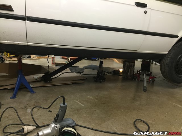

kardan borta
https://www1.garaget.org/gallery/images/204/203548/203548-45d9cf64482e46e9445cd2f7a1191922.jpg

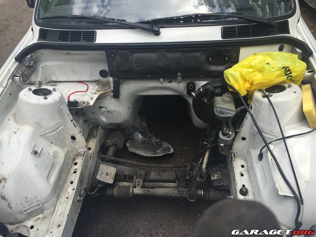

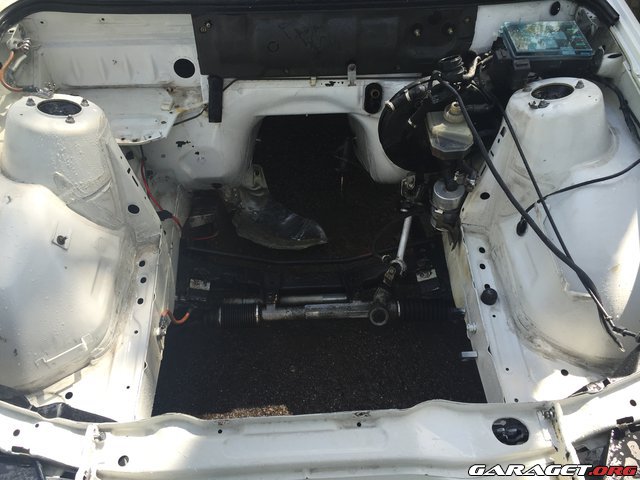

så där ja!
https://www1.garaget.org/gallery/images/204/203548/203548-3e64c65b37e52b3826e27f38311cb2f2.jpg

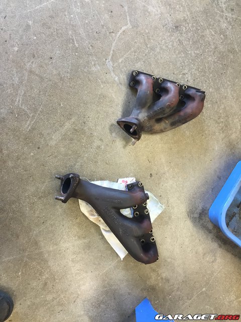

måla lite på grenrören
https://www1.garaget.org/gallery/images/204/203548/203548-9f5229e4be755bf55e81a45765094481.jpg
https://www1.garaget.org/gallery/images/204/203548/203548-f0e9ecc68ebd8d3d1d7256ce733023d4.jpg
https://www1.garaget.org/gallery/images/204/203548/203548-9a6adc15571853f3ac46b08cc8afddbf.jpg

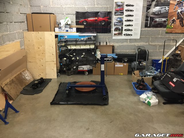

gjorde även service på motorn, nu när den var utanför bilen, lätt som en plätt!
oljefilter-
vattenpump-
termostat-
drivrem-
insugpackningar-
allting kom från bmw, vart dyrt men vill inte snåla på sånt.
Kan någon påminna mig ifall jag glömmer bort, att jag INTE HAR OLJA I MOTORN!
så jag inte skär motorn, det första jag gör.
ska inte mecka förns i helgen så kanske glömmer XD
