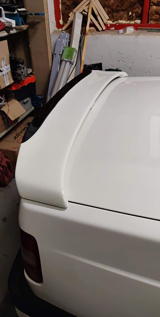

Slängde på en äkta Volvo R-vinge med rött bromsljus. Har sparat original vingen utifall jag känner att R-vingen blir för mycket
https://www.jebz.se/jens/bilder/940/82933773_1298897146970978_5564284828100067328_n.jpg

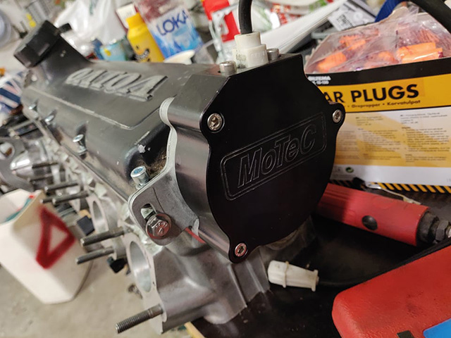

Istället för fördelare har jag monterat en kamsync då jag ska byta sprut till ett Link G4+. För att kunna köra sekventiell insprutning så behöver sprutet även veta vart kamaxeln befinner sig mot vevaxeln.

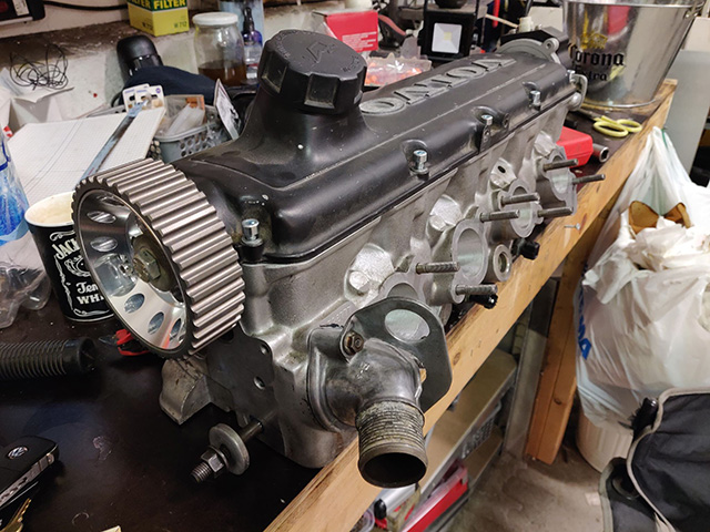

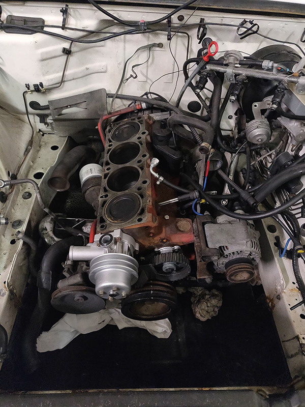

Bytt vattenpump när jag ändå har toppen borta. Kommer vänta med att montera på toppen igen tills jag dragit klart kablar till nya sprutet. Vilket jag ska börja med i helgen tror jag. Här ser man även det tråkiga på bilen och det är motorrummet som fått sig lite rostangrepp samt att motorn skulle behöva sig en uppfräschning. Men det får bli nästa vinters projekt.
https://www.jebz.se/jens/bilder/940/81942950_2354069188212271_8774440326837305344_n.jpg
Så tanken är att bilen ska trimmas lite men ändå se relativt original ut så den fortfarande går att besikta. Försöka hålla det som en rolig men diskret gatbil.

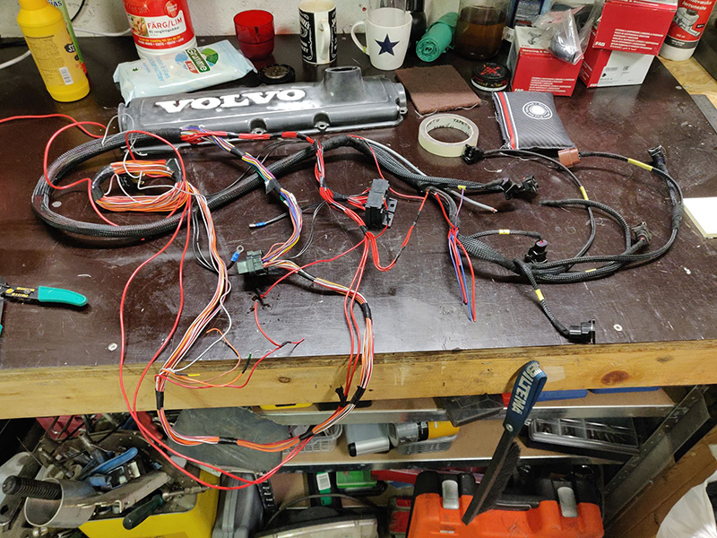

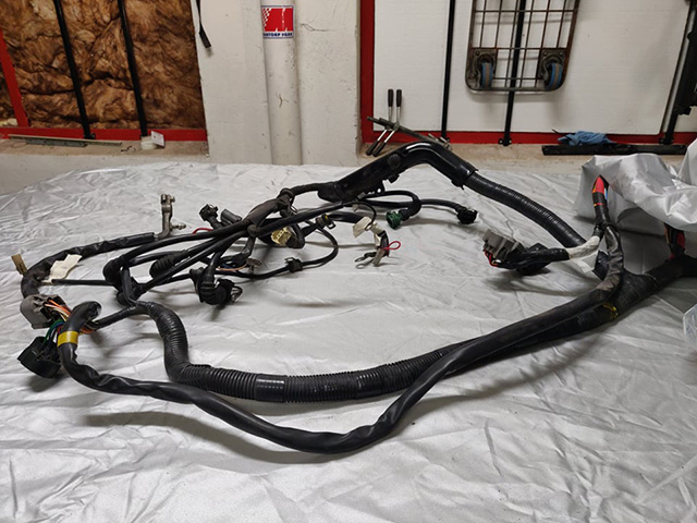

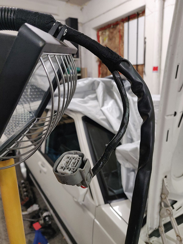

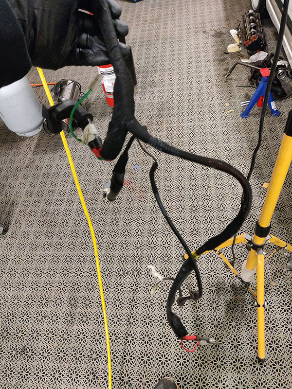

Gjorde klart den gamla motorhärvan som går till startmotor,generator,oljetryck och vattentempmätaren.
http://www.jebz.se/jens/bilder/940/82927364_175730950168749_8815124262814744576_n.jpg
http://www.jebz.se/jens/bilder/940/82375722_526338384654419_7025805316381999104_n.jpg
Börjat med nya motorhärvan.
http://www.jebz.se/jens/bilder/940/82821933_618210752321772_3022764512244662272_n.jpg

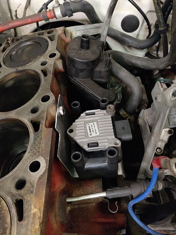

Gjorde ett fäste till nya tändspolen, inte det vackraste men funkar.

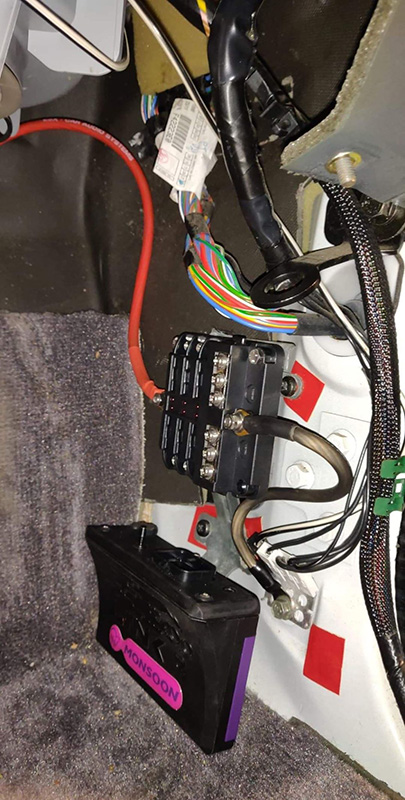

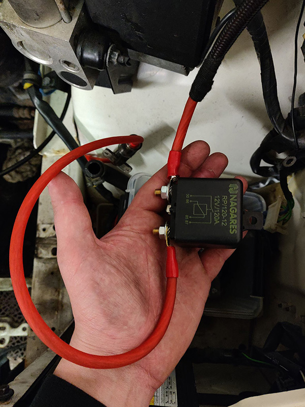

Dragit 10mm2 kabel via ett relä till nya säkringsboxen så jag bara har +12v när tändningen är påslagen.
http://www.jebz.se/jens/bilder/940/85025052_189616829060022_8425905624847482880_n.jpg
Modifierade gamla fästet till databoxen så jag kunde skruva fast nya säkringsboxen samt databoxen

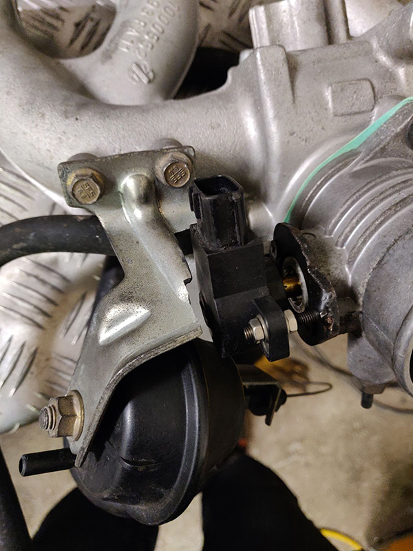

Skruvat fast en variabel spjällägesgivare. Original axeln är lite för lång så därför sitter givaren inte längst in. Fick även kapa lite på fästet till klockan för farthållaren.
http://www.jebz.se/jens/bilder/940/84586351_2505616896319280_6548587325415227392_n.jpg

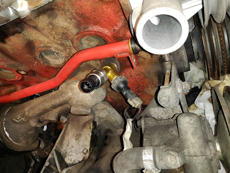

Gängat i ett y-kors från lmr då biltema verkar slutat sälja dom. Så nu kan jag se oljetryck i nya databoxen.
http://www.jebz.se/jens/bilder/940/89382526_874258259687904_2157386747367915520_n.jpg

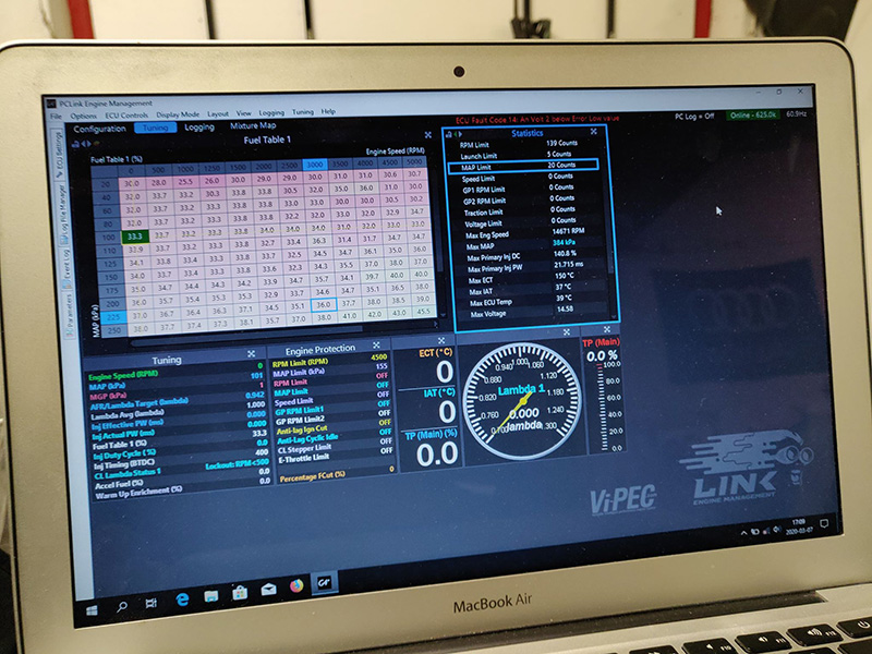

Kopplade in strömmen i boxen för första gången och kopplade in datorn för att se tidigare ägares inställningar. Men sen raderade jag alla inställningar för ingångar och utgångar så det inte skulle bli något galet. Så får jag gör allt från scratch sen
http://www.jebz.se/jens/bilder/940/89448135_216595429459276_7654397419651596288_n.jpg

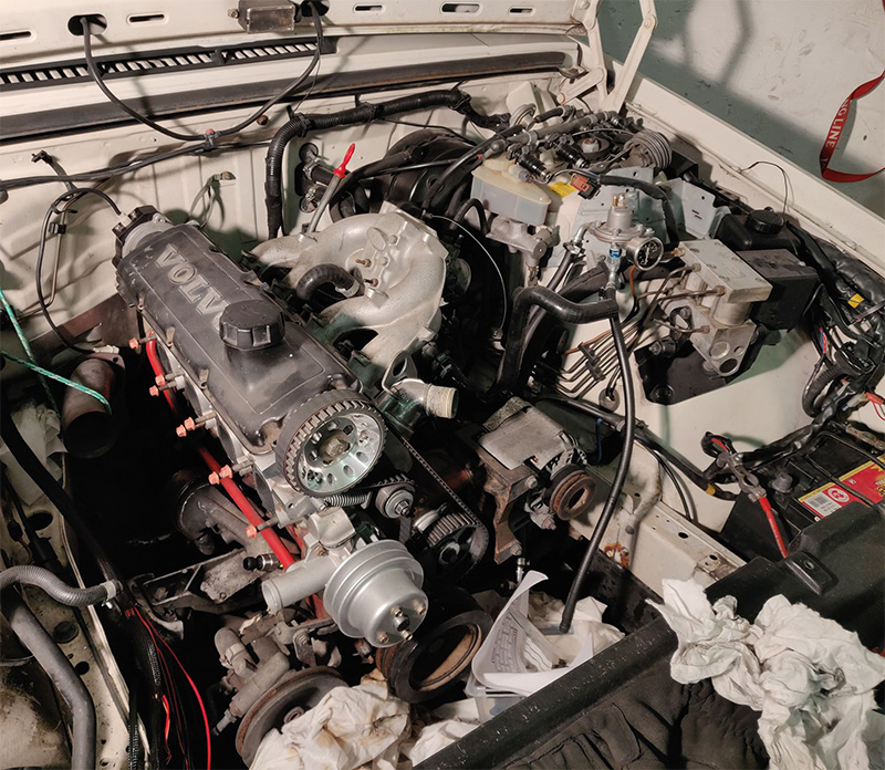

Ett grisig motorrum men toppen är tillbaka med ny kamrem. Fel insug monterat samt ventilkåpa. La bara på det för att ha något som skydd och när jag måttade för nya kabelhärvan.

Hade som mål förra helgen att bli klar med härvan till nya insprutningen. Gick ganska bra så det är inte mkt kvar men tappade orken i söndags men det är typ tre kontakter kvar att stifta och sen lite krympslang och kablagetejp kvar.
Senast redigerat av Jeebz (18 oktober 2020)
592 Inlägg
15 mars 2020
Fortsätter väl med min monolog

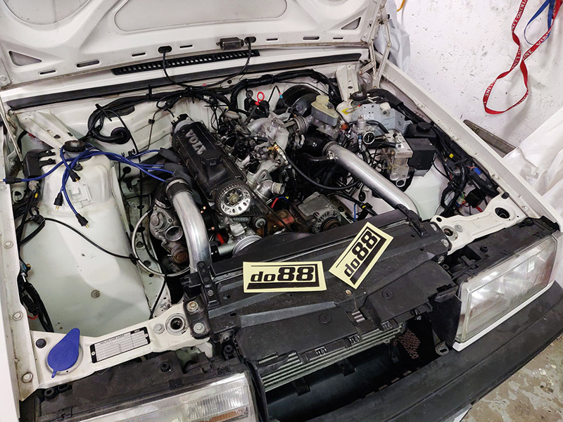

Äntligen klar med den där jävla härvan till insprutningen. Allt verkar funka efter lite krångel med en kontakt till laddtrycksventilen som av någon anledningen stiften inte ville sitta kvar i. Bytte kontakt och problemet var löst. Det enda jag själv inte gjort på härvan var spridarkontakterna dom hade tidigare ägare av insprutningen redan gjort och självklart verkar det som att spridare 3 glappar i kontakten. Så där finns det risk att jag kommer få felsöka senare :x

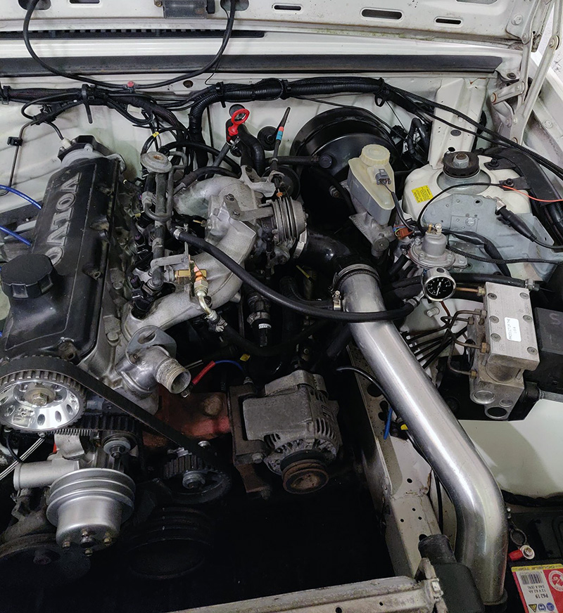

Insug,spridare,fuelrail,gasrullar m.m tillbaka skruvade. Även lagt ner nya do88 intercoolern och dragit fast ena tryckröret
http://www.jebz.se/jens/bilder/940/89926771_668739357233637_3337164764081029120_n.jpg
Här blev det en fullösning med buntband till laddtryckventilen. Jag hade helt enkelt inte ork att tillverka ett fäste till den.
http://www.jebz.se/jens/bilder/940/89939176_3560009744040727_909154850401419264_n.jpg
Kvar att göra är att stoppa tillbaka kylaren och montera tillbaka elfläkten. Elfläkten ska även kopplas om lite så insprutningen styr den.

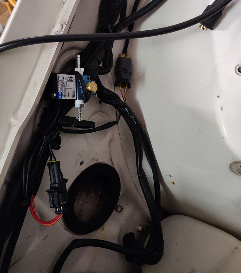

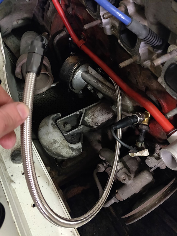

Monterat en m14 banjo till an4 i blocket och sen dragit en an4 slang till turbo. Gjorde den ganska lång så kanske den även passar om man byter turbo. Sen är ju stålomspunna slangar inte så böjvänliga.
http://www.jebz.se/jens/bilder/940/89963882_2500494433537180_1151005000005058560_n.jpg

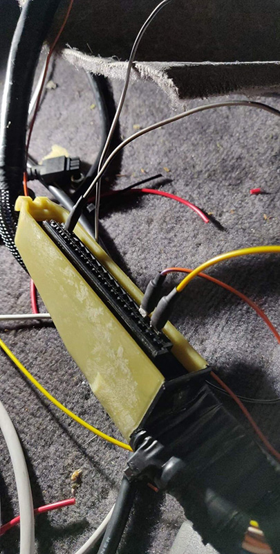

Kopplade in mig på originalkablaget för lh 2.4 för att få check engine light att fortfarande funka samt hastighetssignal in insprutningen så man kan logga hastighet samt köra olika laddtryck på olika växlar. Dock ej testat om det funkar men pin 34 ska vara speedometer signal.
http://www.jebz.se/jens/bilder/940/90400901_520781458830389_7880743321432227840_n.jpg
Gula kabeln var tänkt att starta original soppapumpsreläet på pin 20 men det visar sig även att pin 21 måste vara inkopplad så lär göra en bygling där. Men ska jag byta soppapump till dw400 pumpen jag har ligger. Så lär jag ändå dra nytt kablage så är lite kluven hur jag ska göra nu. Orka dra ny el till soppapumpen direkt eller inte.

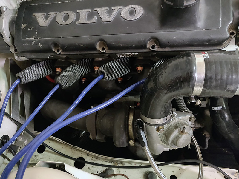

13c turbon är tillbaka med kopparmuttrar till grenrör och turbo så förhoppningvis ska det gå att skruva bort igen utan att något går sönder. Även köpt skydd för tändkablarna.

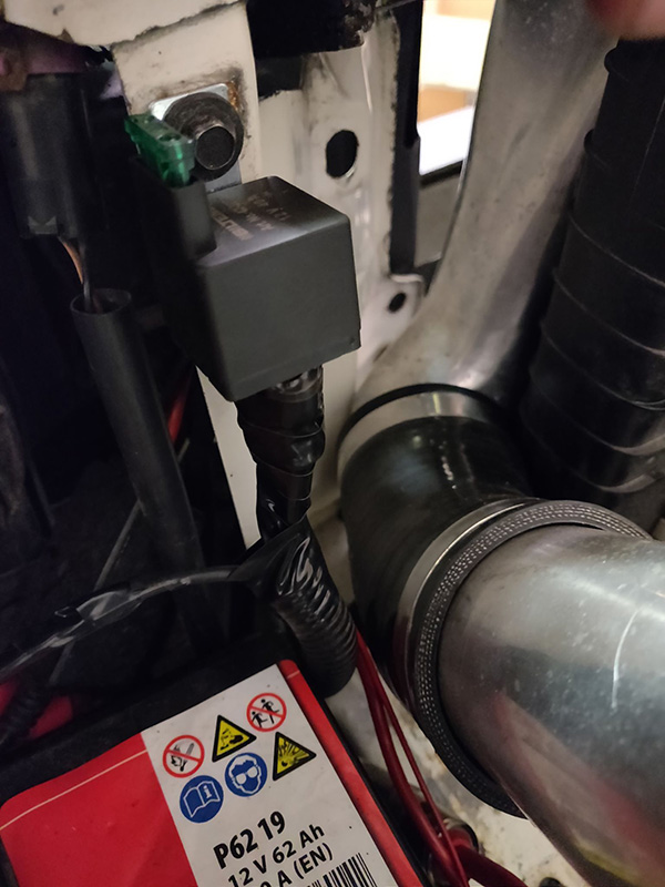

Kopplat in elen till elfläkten. Så reläet till elfläkten styrs nu av nya insprutningen så man kan ställa in temperatur när den ska starta i datorn. Körde med 6mm2 kabel vilket nog är i klenaste laget till volvos elfläktar. Men det satt ännu klenare innan som tidigare ägare kört med.
http://www.jebz.se/jens/bilder/940/91399800_218111522868573_1634672249438994432_n.jpg

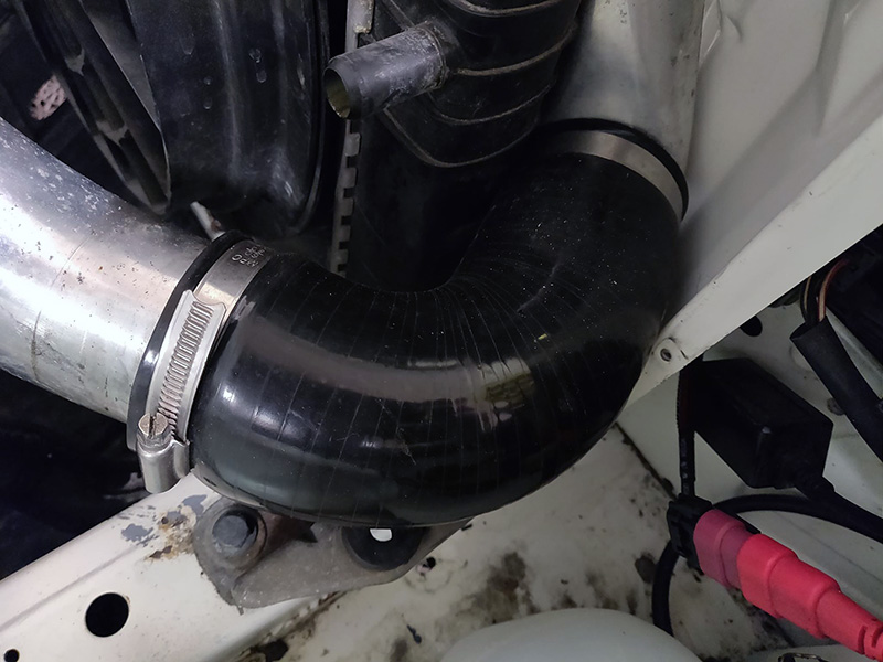

Rätt besviken över do88as såkallde modellanpassade intercoolers. Den är knappast bolt on och nya tryckslangen går precis över fästet där luftburken ska sitta. Så blir att beställa sån där avskärmning från bsr med luftfilter fast jag helst hade haft kvar burken. "bolt-on". Bolt-on är Latin och betyder "Mer arbete än fysiskt möjligt".
http://www.jebz.se/jens/bilder/940/90989310_1477324185770400_2443347783059505152_n.jpg

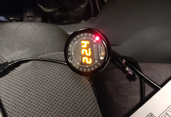

Mest gjort små saker idag som jag inte tagit bilder på. Dragit lite vacumslangar. Testat att gnista finns ur tändspolen. Provat att dra runt motorn på startmotorn för att bygga oljetryck.
Bredbandslambdan inkopplad, kommer gömmas i handskfacket.
http://www.jebz.se/jens/bilder/940/91173488_231447497974428_675756577961017344_n.jpg

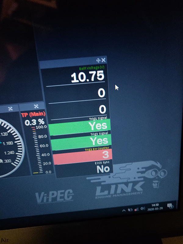

Testat så vev-trigger samt kamsync-trigger fungerar.
http://www.jebz.se/jens/bilder/940/91004770_527326521294676_4147723537781620736_n.jpg
Det som är kvar nu är att städa upp lite el i kupén och sen stroba in tändningen så den tänder på rätt tidpunkt. Sen efter det borde det bara vara att vrida på nyckeln för att kunna börja mappa lite.

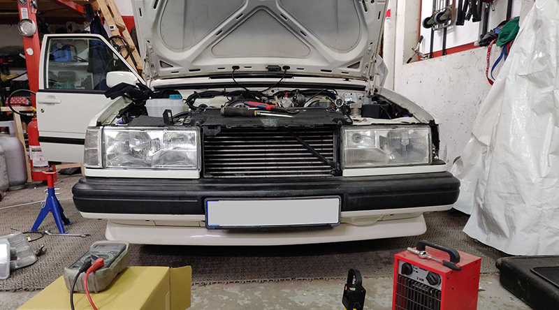

Bytt höger lykta på bilen, vänster är fortfarande den med rostiga reflektorer.
http://www.jebz.se/jens/bilder/940/91974613_356576705267578_5958169338149076992_n.jpg
Båda lyktorna bytta samt nya blinkers. Flyttade över motorerna från gamla lyktorna så elektroniska höjdjusteringen funkar fortfarande big_smile
http://www.jebz.se/jens/bilder/940/91912641_621776765269979_263361179773042688_n.jpg
Samt att jag även provstartat bilen nu. Har inte justerat något så den får väldigt för mkt soppa. Saknar en kylarslang så har bara kunnat köra motorn korta stunder. Men den lever iaf big_smile

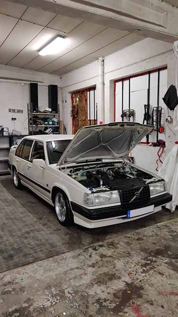

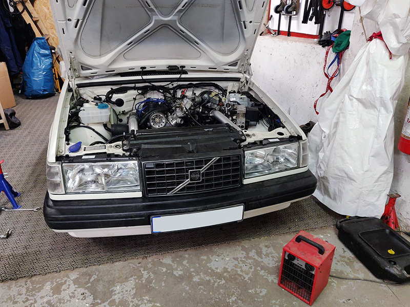

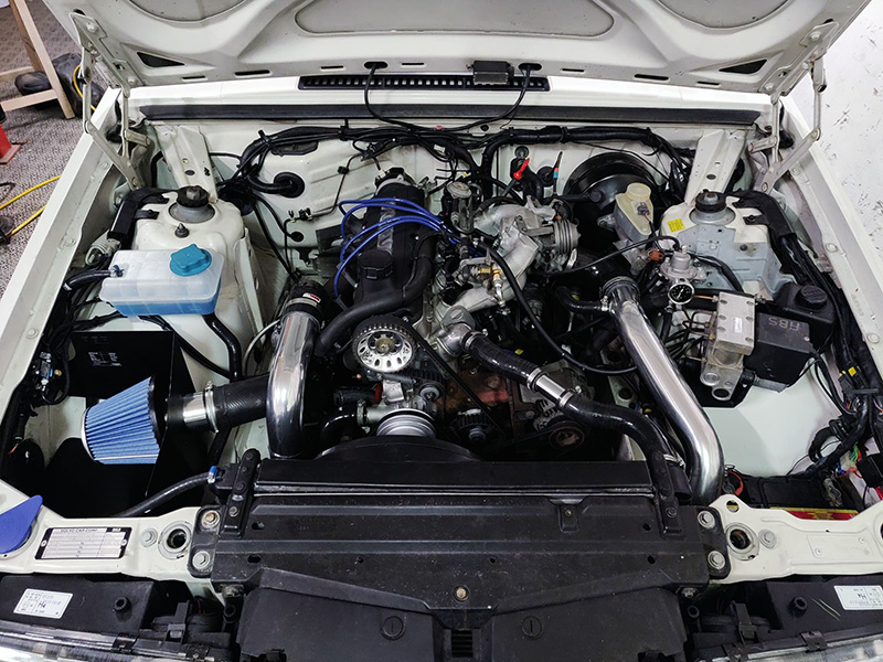

Motorrummet är klart för denna säsong. Lär bara göra en motortvätt och gnugga lite. Monterade dit sista rören och luftfilter med avskärmning idag.
https://www.jebz.se/jens/bilder/940/92998006_667661633994922_6920295965832249344_n.jpg
Varmkörde bilen och försökte labba lite med inställningar i sprutet. Men ska efterdra topplocket imorgon då jag bytt till 12:9 bultar så lär man göra det.

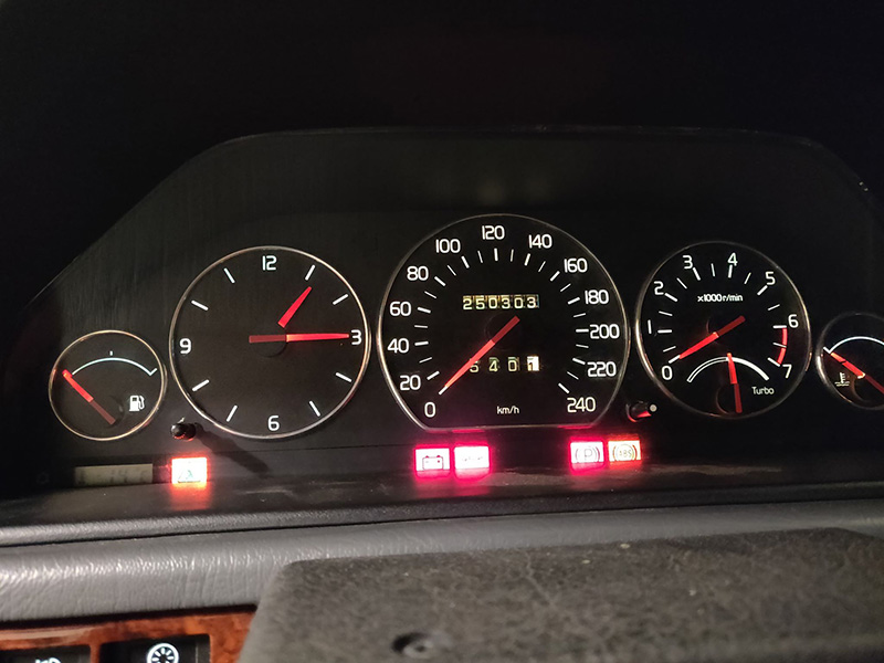

Varit i garaget en del men mest bara hållt på med småpill så har glömt att fota.
Har bytt varvräknare i instrumenthuset till en med turbomätare samt bytt display till utetempen då det var pixelfel på den gamla
http://www.jebz.se/jens/bilder/940/92692626_565927131009520_8786534185943695360_n.jpg

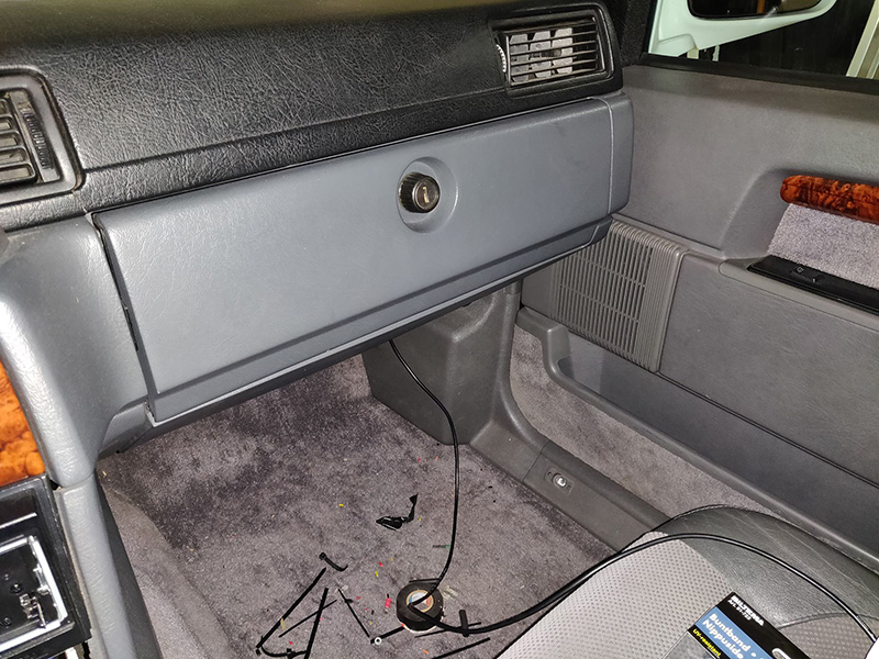

Monterat tillbaka handsfacket och kåpan nere vid fötterna på passgerarsidan och försökt städa upp elen.
http://www.jebz.se/jens/bilder/940/93173444_253004995896127_3105633355010408448_n.jpg
Även kopplat in varvräknaren från nya sprutet så nu har man sån där häftigt svep när man vrider på nyckeln  roll
