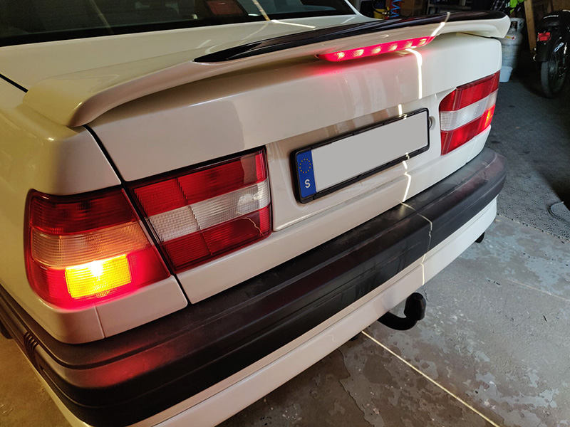

Skulle sälja min gamla baslåda och slutsteg. Så då var jag förbi garaget efter jobbet. Så när jag ändå var i garaget och väntade på köparen så gjorde jag klart bromsljuset i vingen. Kablarna var klippta så fick förlänga kablarna samt så klämde jag dit såna där kontakter som går att köpa på biltema.

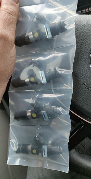

Var till Bad Ass Parts och köpte nya spridare på 1300 cc. Så nu finns det inte för små spridare iaf.

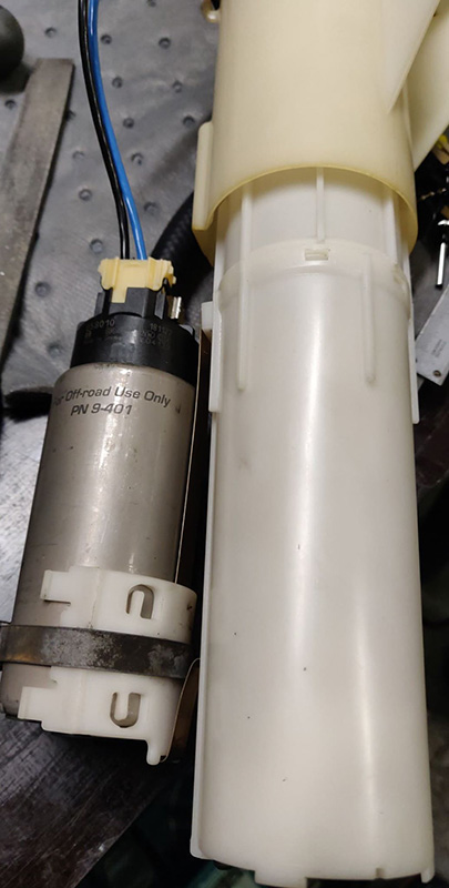

Sen bytte jag idag soppapump till en Deatchwerks DW400 pump som ska klara 750 hk på E85 så då har jag pump så jag klarar mig också. Det var pisstråkigt att byta pump så jag pallade inte ta några bilder förutom en.
http://www.jebz.se/jens/bilder/940/95665005_168482834472067_8951069448136032256_n.jpg

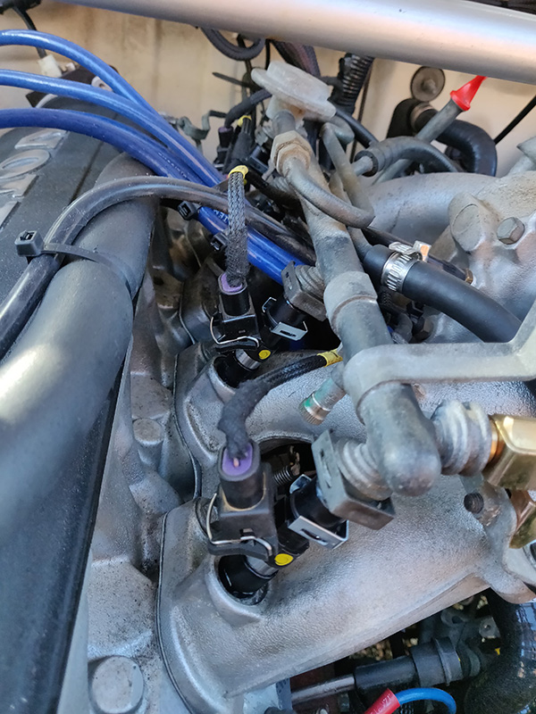

Var till garaget idag och bytte ut spridarna och ändrade lite parametrar i datorn. Men precis när jag skulle ut och köra lite så la min bredbandslambda av.  sad . Den gillar nog inte att bli dränkt i E85 samt att den inte sitter optimalt monterat i original downpipe. Dom ska ju helst sitta kl 10-14 men original är ju monterad kl 18.

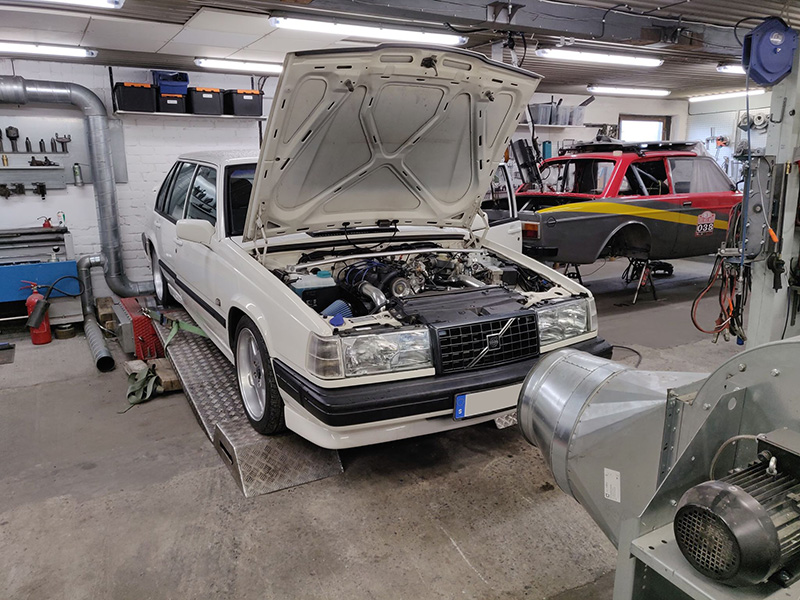

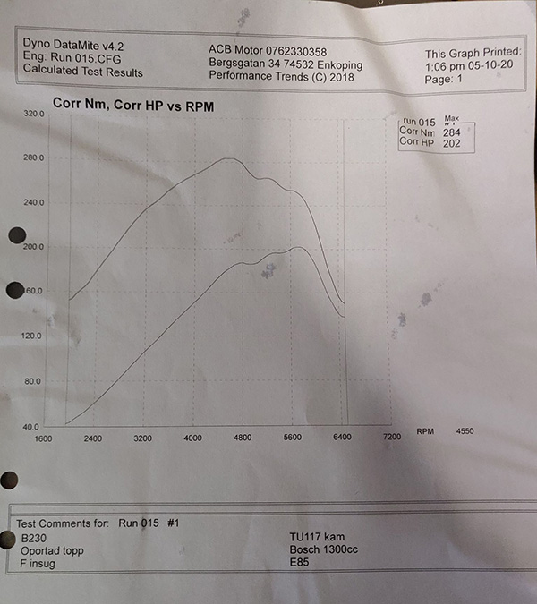

Jag hade lite flyt så Johnny Borg hade tid över idag för att mappa bilen och han hade ny lambdasond på hyllan också. Så imorse klev jag upp tidigt och åkte ut till garaget och gjort ett oljebyte och körde bilen till mappning. Slutade på 202 whp och 284 nm. Mer effekt än jag trodde det skulle bli och det var ändå inte effekt jag var ute efter. Ville mest få vettig låglast och dellast.

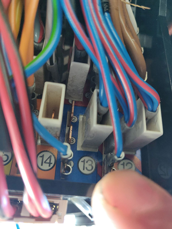

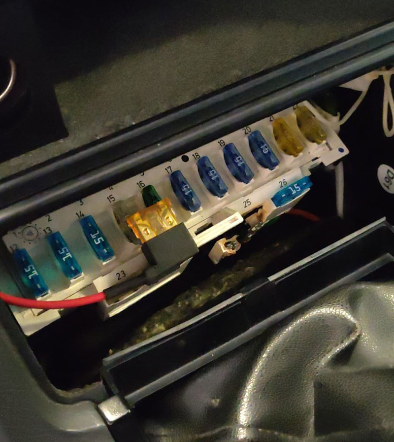

Blev bakslag med min första lösning på att slå på nya reläet som förser ström till säkringscentralen till nya insprutningen. Det gick inte att montera tillbaka askkoppen då. Och jag vill inte klippa i original elsystem utan allt ska gå återställa utan problem om man vill
http://www.jebz.se/jens/bilder/940/97395344_900901847091808_5020102215314964480_n.jpg
Så jag fick helt enkelt envisas med att försöka lyfta på elcentralen och jag lyckades få den att släppa tillräckligt mycket får att kunna se in under säkringarna iaf. Säkring 12 har tändningsström samt ström när man kör på startmotorn men alla stift var redan upptagna så fick bli en sån där kabelsko som delar på sig.

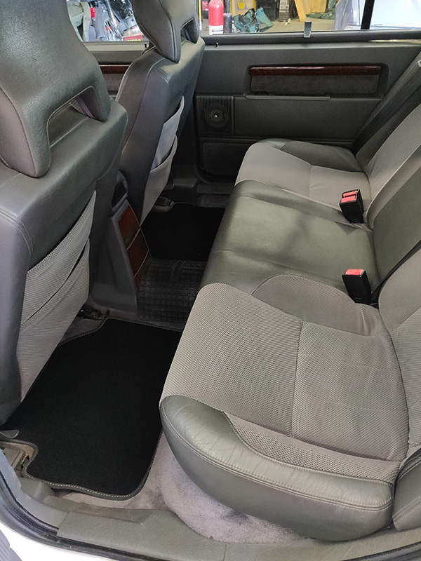

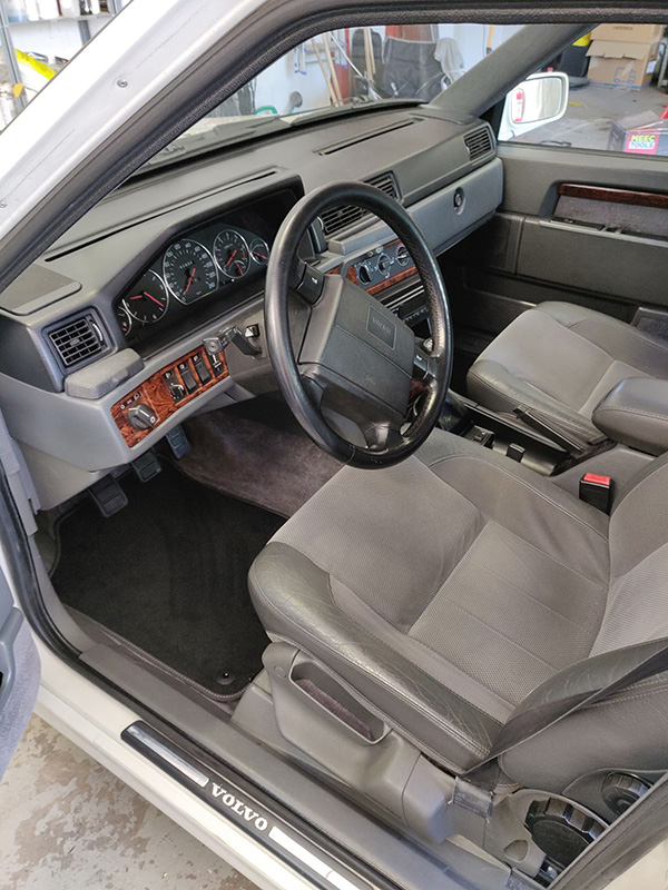

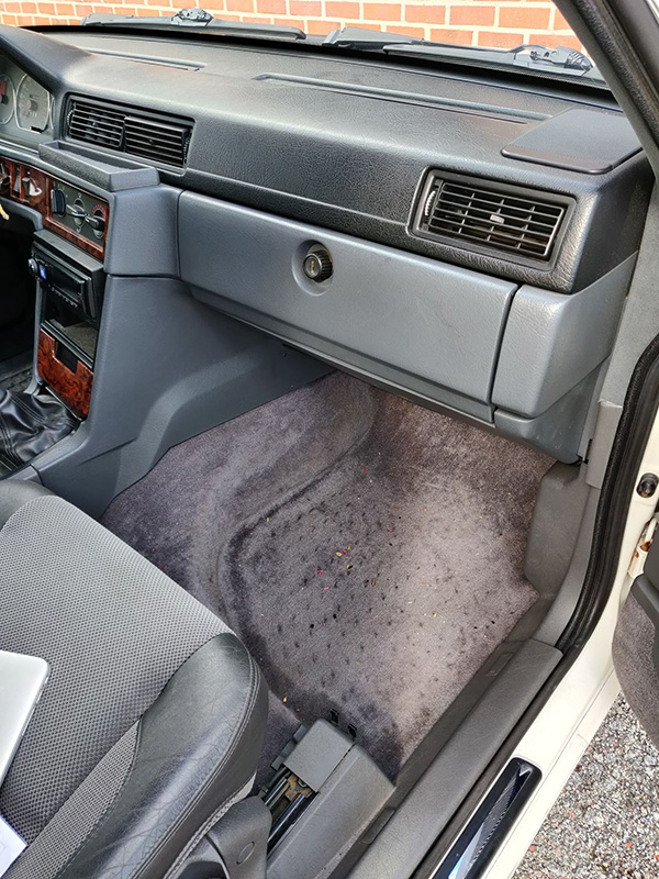

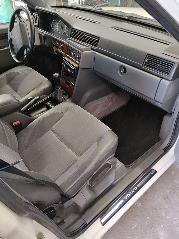

Idag gjorde jag liten hastig invändig rekond samt la in tygmattor. Tyvärr inga volvo original dock
http://www.jebz.se/jens/bilder/940/98445891_977566616008451_4958118252321439744_n.jpg
http://www.jebz.se/jens/bilder/940/97994389_570146513628608_6891965700122869760_n.jpg
http://www.jebz.se/jens/bilder/940/99280863_279901049833361_6459946793927966720_n.jpg
http://www.jebz.se/jens/bilder/940/97134949_2568559793405838_8281259514389331968_n.jpg

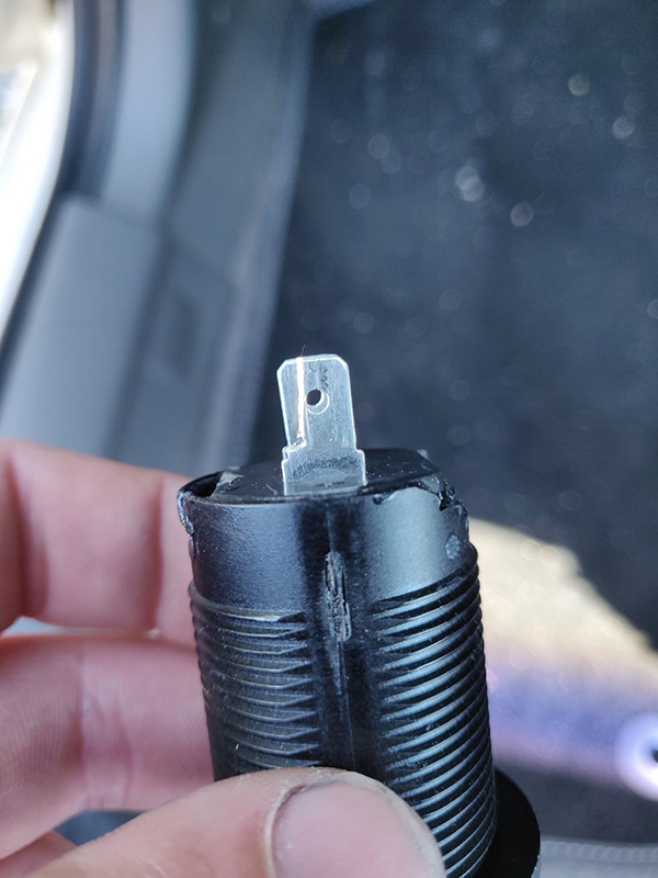

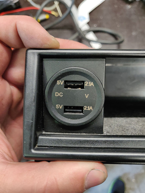

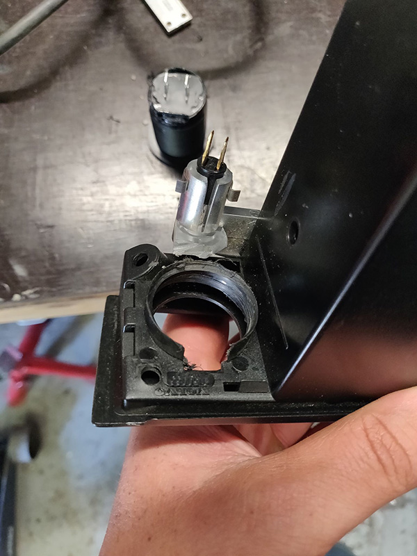

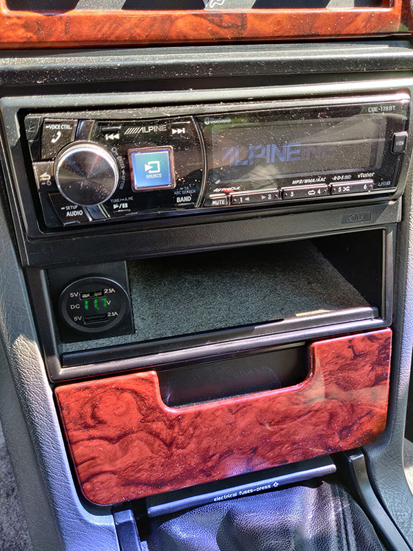

Men idag så var jag i garaget och gjorde ett snabbt lite projekt. Ciggtändare använder man ju inte och hålla på och böka med sån där ciggtändaradapter för att ladda telefonen är drygt. Så beställde en plug med två usb-portar och voltmätare från wish och monterade där ciggtändaren sitter original.
Kapade bort ciggtändaren samt tog en julgran och borrade upp hålet
http://www.jebz.se/jens/bilder/940/103254546_750282719078982_2942617672904886208_n.jpg
http://www.jebz.se/jens/bilder/940/104040112_754164898658568_6167098513956449874_n.jpg
Tog en avbitare och klippte bort en bit av ena anslutningen då passade original kablarna från ciggtändaren
http://www.jebz.se/jens/bilder/940/103788117_191671795490856_7239635515318970956_n.jpg
http://www.jebz.se/jens/bilder/940/104108066_642978729895627_1917972277254584172_n.jpg

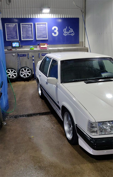

Blaska av bilen samtidigt när jag ändå skulle tvätta fälgarna
http://www.jebz.se/jens/bilder/940/118397051_3544113218940235_6571501416018564355_n.jpg
