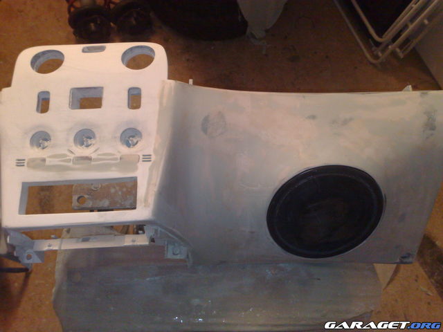

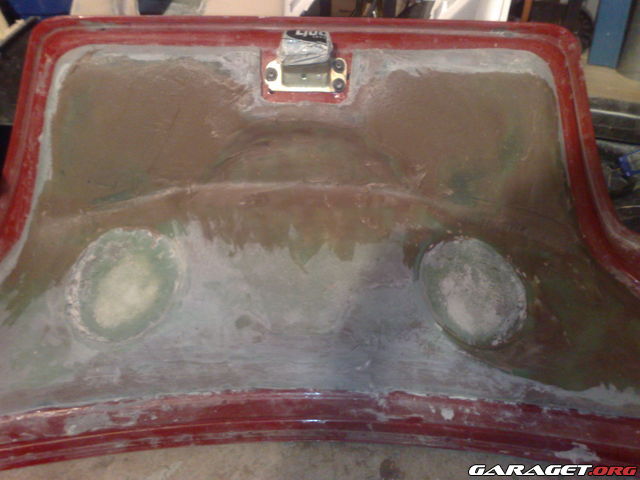

Den sedvanliga Söndagsuppdateringen då.
Det har inte hänt så mycket sitter och väntar på fälgar och att vädret ska bli lite varmare. Dessutom är jag inte 100 i kroppen än så man får ta det lite lungt. Men lite har man ju hunnit med i helgen i alla fall.
Baslådan har plastats klart och dessutom fått 3 omgångar spackel så börjar se riktigt bra ut nu. Nån vända till med spackel sen blir det nog sprutspackel och slipgrund.
Backstycket har också slipats och fått några lager spackel. Den ska kläs sen så där kan man köra med 40 papper hela tiden så det plockar på rätt bra. Men tyvärr så är tempraturen inte bättre i mitt lilla tillhåll än +5 så de tar ca 30 min får spacklet att torka så det blir inte så mycket gjort varje dag.
https://www1.garaget.org/gallery/archive/28133/854906_pbauna.jpg
Baslådan nästan klar. Snart dax att fylla den me vatten oc se hur stor den igentligen är. Siktar på 6Lmin.
https://www1.garaget.org/gallery/archive/28133/854908_61sb19.jpg
Bakstycket på skuffen. En del slipning kvar innan det duger till att klä..
Allt för denna gång....

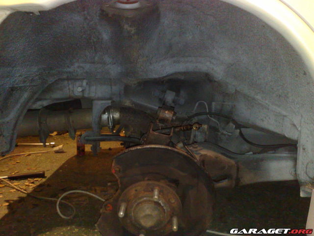

Dessutom råkade jag beställa hem en uppsättning coilovers så det ska också bytas. Tyvärr upptäckte jag att de inte var så bara att byta dessa. Då de gammla i bak hade rostat fast i hylserna i bussningarna. Men efter ett antal timmar slit så var de sönderkapade och bortagna så nu väntar jag på nya bussningar och lite nya bult.

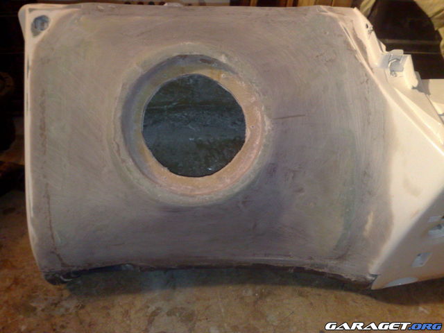

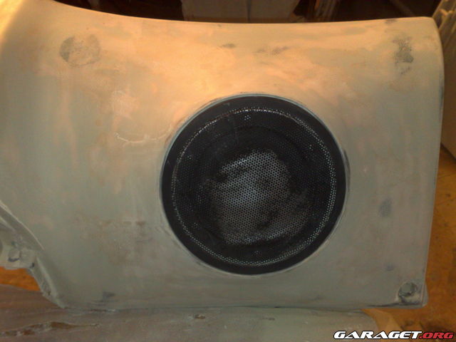

Såhär blev baslådan tillslut efter lite spackel och infällning av ett snyggt galler. Tänkte lämna det på lack i veckan.
https://www1.garaget.org/gallery/archive/28133/872685_hmpzra.jpg
Närbild på baslådan..

Hjulhusen i bak. Tagit bort ok för ommålning och så ska nýa dämpare in. Passade på att måla hjulhusen med så det blev svart och fint igen.

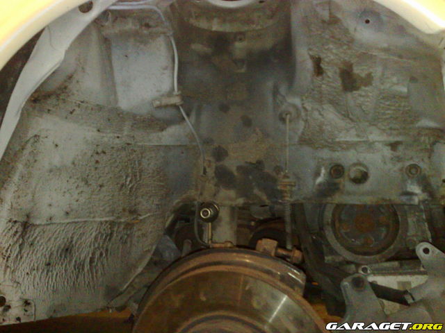

Hjulhusen i fram får självklart samma behandling.
