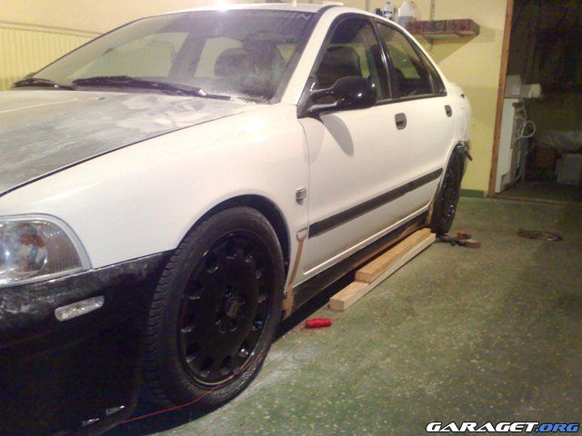

Passar på att ta med några bilder där jag har provmonterat  sidokjolarna efter en del sågande och lite breddning.
http://www.garaget.org/gallery/archive/28133/166823_c6thah.jpg
http://www.garaget.org/gallery/archive/28133/166826_d7czhn.jpg

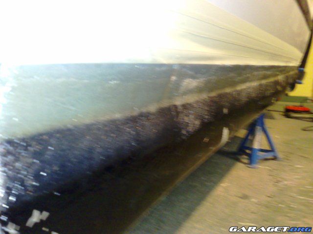

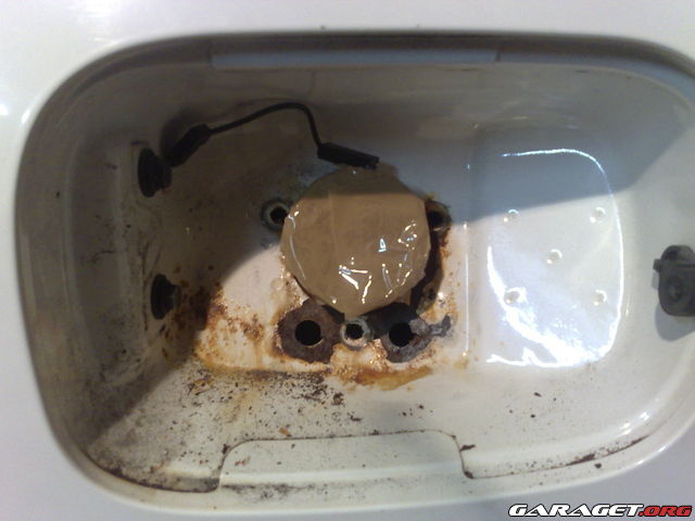

Jaha i dag var man ledig från skolan så jag tänkte att jag skulle slipa lite ytrost på trösklarna och skärmarna rut hjulhusen. Men efter att man hade gjort klart en sida kom hyresvärden(garaget) och undra om jag inte kunne hjälpa till att köra lite dörrar och luckor till lack. Och sen köra lite saker på tippen. Javist tänkte jag det kan ju inte ta många minuter och dessutom så får jag ju mer plats i garaget då nästa allt stod i garaget och tog plats. Det var ju bara det att timmen som jag trode det skulle ta flög i väg och man blev först klar effter tre timmar. Så jag han bara göra en sida. Som vanligt gick alltså planeringen åt fanders.
Sen när jag höll på att lägag på lite medel som omvandlar rosten till nått bra så råkade jag öppna tanklocket. Vista att det var lite rost där men effter en närmare inspektion fan jag att det var lite mer än "bara lite".  Jaja kommer en dag till i morron så jag får väll fixa den andra sidan i morron då så jag kan måla med zinkfärg och sen plasta sidokjolarna till helgen.
http://www.garaget.org/gallery/archive/28133/168157_fl6anh.jpg
Hmm det ser ju inte allt för bra ut. Tillråga på allt såg det ännu sämre ut när man hade slipat lite till och fått bort lite färg som låg och täckte skiten.

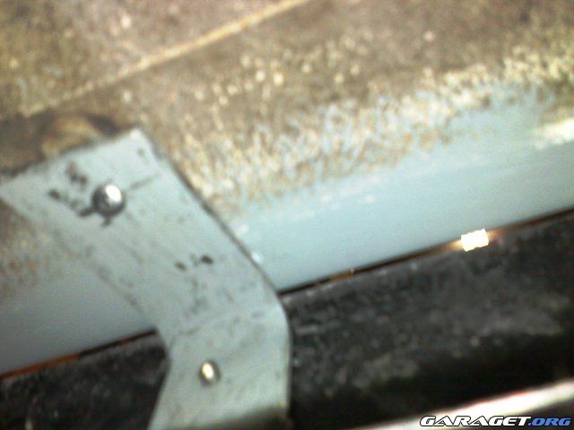

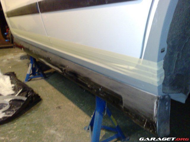

Tjena igen. Igår så fick jag äntligen lite tid över. Denna tid ägnade jag åt att montera och plasta fast sidokjolarna. Jag fick kapa bort lite på dom innan jag montera dom för att få dom att ligga tajtare mor karossen. Jag byggde 8 st vinkelgärn som jag har rostbehandlat och monterat på kjolarna som ett stöd. Hoppas dessa hjälper till så mycket att jag inte riskerar att få sprickor.
Lite bilder då
http://www.garaget.org/gallery/archive/28133/175032_8kshzt.jpg
Kjolen innan plastning
http://www.garaget.org/gallery/archive/28133/175033_qj5oqw.jpg
Kjolen efter plastning. Tog 3 lager på utsidan ska ta och förstärka från andra hållet med med lite mer plast och glasfiber. Förövrigt så är jag ganska så nöjd med resultatet.
http://www.garaget.org/gallery/archive/28133/175034_26o4l6.jpg
Och så slutligen en bild på profilerna.

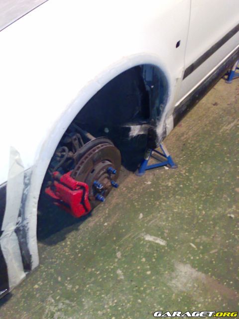

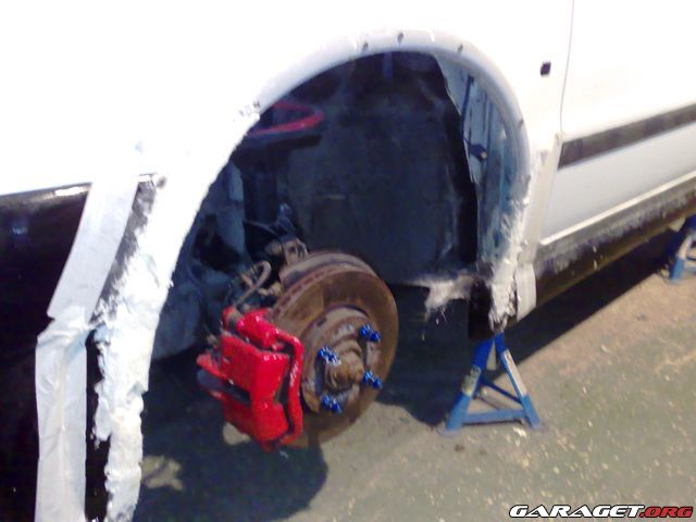

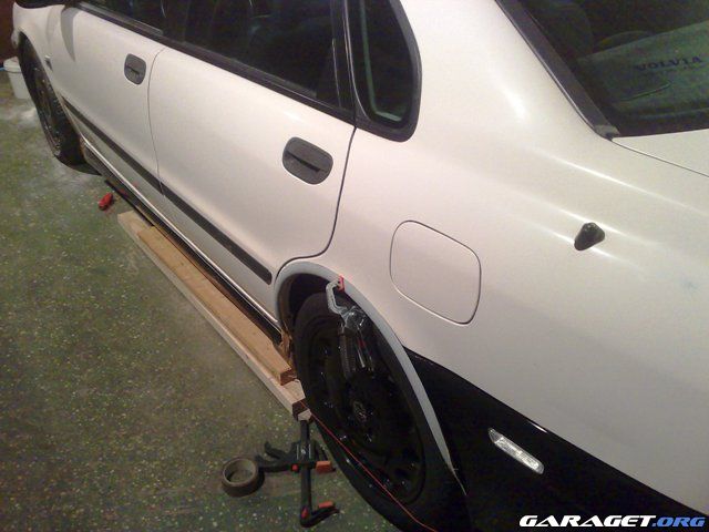

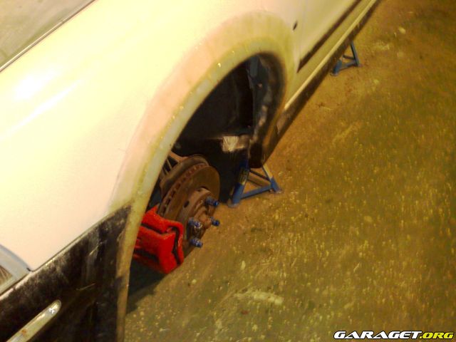

Jahapp nu kommer det en lite uppdate igen. Under fredag, söndag och nu i dag tisdag så har jag jobbat med att få till bredningen på bilen. Som jag har skrivet förut så är breddningen inte till för att få bilen bredare eller så utan för att runda av hjulhusen lite som det är org med org breddarna fast en aningen större.
Som grund har jag ett universal kitt som jag kom över som jag sedan tog ytterkanten på (2cm av 11cm= mycket spill). Dessa montera jag och böjde om lite för att passa konturen. Där de inte räckte till fyllde jag upp med fogskumm som jag sedan forma till en hyfsad avslutning. Som en sista åtgärd så plasta jag fast dom.
Så nu är de fast plastade och så men det återstår nog en 30293029 timmars slipande och spacklande för att få det 110% som jag vill.
Lite bilder på de olika stegen då.
http://www.garaget.org/gallery/archive/28133/185802_8ymfyh.jpg
Fogskummet grovt utskuret.
http://www.garaget.org/gallery/archive/28133/185803_1tue36.jpg
Fogskummet till slipat till rätt form.
http://www.garaget.org/gallery/archive/28133/185805_v86h1s.jpg
Allt fast plastat.
