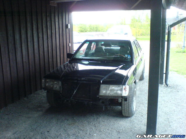

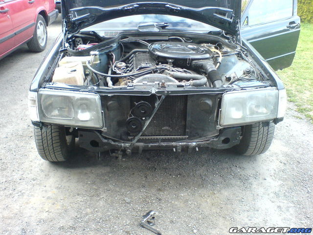

sedan så började jag koppla in strålkastarna och blinkers fram.. dock stötte jag på patrull där du bilen indikerade lampfel, och när pappa och jag började leta sönder lampor på höger sida så fanns det inge ström i kablaget till framblinkers hmm så vi letade och började förlja kabelhärvorna för att fel söka.. efter typ 45 min letande och slitande och svordommar så kom vi fram till att jord kabeln ner till jorden hade gett upp och var lite uttårkad..
så de vart mycket el fix idag och småpill så man får ihop allt så man kan börja me bromsar osv sen smile
Men detta hände med! (Bilder big_smile )

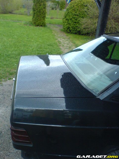

En liten regnskur kom förbi och mercan fick sin första regn dusch tongue
https://www1.garaget.org/gallery/archive/24769/334723_5zuo1y.jpg

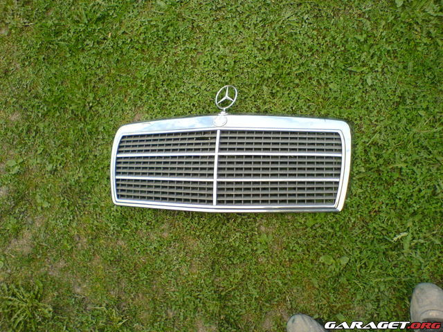

Va tycker ni? jag har ju den här grillen..
https://www1.garaget.org/gallery/archive/24769/334729_ycfut7.jpg
Funderar om hela ska få bli svart dock inte stjärna och ribborna i själva grillen.. hmm
Men när ni ser den här bilden.. vill ni inte ha en grill som har en svart ram istället för en crome som nu? fast en svart ram, cromestjärna och sedan ribborna i crome är kvar i crome me svart "bakrund" !? wink

Skönt att löste sig iaf me blinkersen smile Ganska skönt när de faktiskt e såpass "enkla" fel...
Ang grillen tycker jag att du ska lacka ramen o sådär precis som du tänkt, kommer bli huuur nice som helst tongue

Jo de är skönt att man hittade felet tillslut tongue dock efter en massa slit i kablage och grejer tongue
Jo jag funderar om jag inte ska satsa på det.. dock så funderar jag om de ska bli vanlig blanksvart, skulle vara läckert, eller om man tar bilens färg.. men tror de blir coolare blanksvart smile

Nää, ha grillen i bilens färg smile kommer bli mycke cleanare stuk på de hela wink
Däremot blanksvarta "bakre" ribbor o så då crome ribborna så blir de skitbra smile

Jo jag funderar på det eller bilens färg.. frågan kvarstår fortfarande.. tongue

Jo jag har ju en cromegrill ram, dock så blir jag bara mer och mer sugen på att lacka min ram i bilens färg nu.. så se hur de blir wink tongue

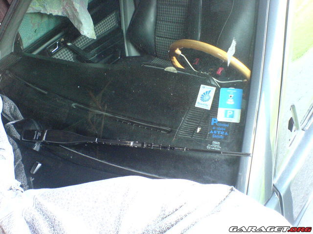

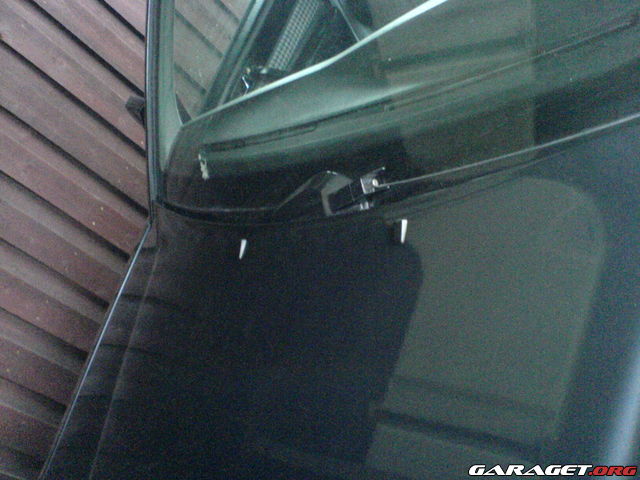

Jahaja, När man ängnade lite tid, eller gick föbi bilen vart jag sugen på att montera vindrutetorkaren, och började fixa med det i förrgår och inget av de 3 clipsen som följde med passade på torkararmen mad
Så idag tog jag mitt gamla clips som satt på gamla vindrutetorkaren och det passade perfekt (trodligen biltema, fast gammalt)  Sen när jag monterade allt så såg det ut så här mad
https://www1.garaget.org/gallery/archive/24769/336890_2xxcta.jpg
Vindrute torkaren lite för lång? aj aj biltema.. Modellanpassad till mercedes w201 in my ass!
Så de blir att åka tillbaka med den och försöka luska fram vilken som passar.. den gammla är slängd så får bli att måta på den jag har nu, och hur förlång den är..
Men när ni ser den här bilden.. vill ni inte ha en grill som har en svart ram istället för en crome som nu? fast en svart ram eller bilens lack?, cromestjärna och sedan ribborna i crome är kvar, men med svart "bakrund" !? wink

det kan inte vara så att du har fått fel sats med torkarna då?

Nä så kan de ju inte vara, speciellt när vi tittade på serienummerna på alla kartongerna och ska vara till w201 modellerna och w124.. samma längd har alla i kartongerna med, öppnade sammanlagt 3 kartonger, lika långa allihopa.. men kanske ska vara så långa men den går inte under listen vid rutan på min bil, då böjer sig hela "skenan" hmm kan ju inte stämma då roll

Ahaaa, nu greppade jag hur du ville ha grillen! Kör på samma färg som bilen det kan nog bli nice smile

Angående grillen: ycker du bara skall måla "gallret" svart, möjligen också ribborna och lämna resten (ramen och stjärnan) i chrom. Tror det ser bäst ut så. Lycka till med torkarbladen wink
Precis wink
Acke88
Oj oj, Jag tror vi har det vinnande bidraget här.. efter jag har diskuterat lite me mig  själv tongue så kommer det kanske inte bli nsyggt me hela ramen i bilens färg.. skulle nog varit snyggare isånnafall om bilen hade varit blanksvart..
Så jag kör nog på ditt svar wink
Dock vet jag inte om ribborna oxå ska bli svarta, får helt enkelt demontera dem och testa utan dem först och om jag inte blir nöjd fåre bli att pilla tillbaka dem smile
Tackar så mycket för förslaget! big_smile

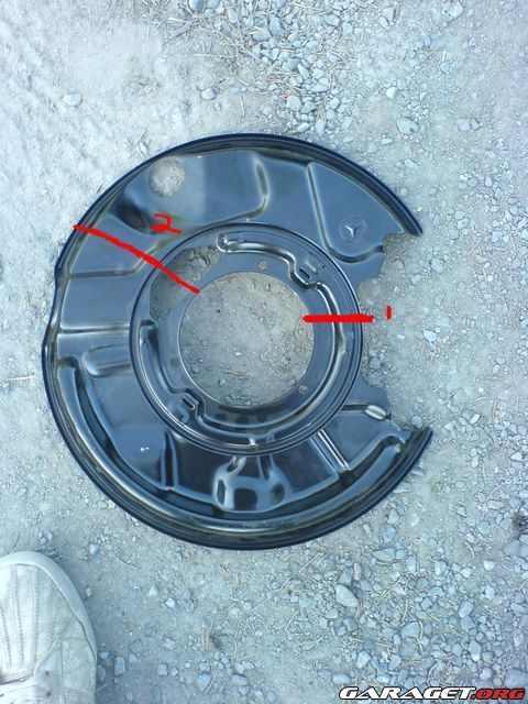

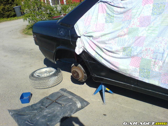

Dagens arbets uppgift: Byta bromssköld (på bilden) Byta bromsskivor och montera dig ok och bromsslangar..

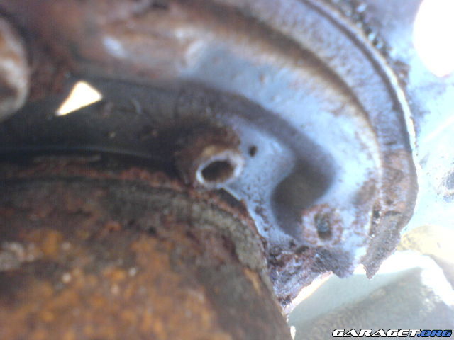

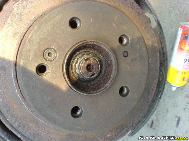

Första patrullen, Mötte en fästnings skruv för bromsskölden, runddragen sad

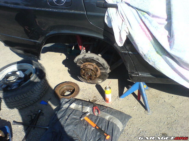

Demonterat lite, Dock så va handbromsbackarna tvugna att monteras igen efterom det visade sig, eller jag glömde bort att drivknuts muttern på utsidan måste bort.. så montera igen hmm
https://www1.garaget.org/gallery/archive/24769/339448_zx2utb.jpg
Monterade ihop allt igen och när jag och farsan försökte ta låss drivaxelmutten så ville den inte hmm använde förlängning och pappas kroppsvikt, men ack.. (special verktyg till detta finns inte? ) Så får bli att klippa upp den gammla skölden och klippa upp den nya och svetsa ihop den nya sen.. hmm

När jag ska kapa i den nya skölden så undrar jag nu vart som är bäst att kapa, det kan ju inte vara bra att kapa (1an) för då passerar ju jag över där bromsbackarna ligger i sin "bana" ? och blir svårt att få till de där banorna igen sen när man svetsat? sad Och 2an verkar ju lättast då det bara sitter en "broms backs spännare" från vajern genom det där "hålet".. men va tror ni?
Sedan vart det gymmet me en polare, och fick veta att de har en svets hos honom, så får bli att ta bort bromsbackarna igen och sätta på nya skivorna och bromsoken på bilen så hydraliken funkar, sedan åka hem till han och byta skölden genom att svetsa ihop den igen.. smile
Så det är iallefall löst!

jag tycker du ska ha kvar kromet på grillen , med svart lackerat nät och de kromade ribborna kvar smile
men det kan bli snyggt med svart också vet ej riktigt
