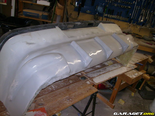

Nu så har ja kommit liiite längre iaf efter flera dagar slipande o spacklande smile
var igår till mekonomen och införskaffade mig lite sprayspackel, viste inte riktigt vad ja skulle förvänta mig för resultat av det hur mycket de skulle täcka o så. men såhär blev det iaf
http://www.garaget.org/gallery/archive/44300/15907/44300-92401.jpg
blev väll rätt bra men det är ju en jävla massa grundarbete innan, för de där sprayspacklet var ju som att spruta på vanlig primer, så för att få något till ett lite tjockare täckande resultat så va man tvungen o spruta en 3-4 lager iaf.
http://www.garaget.org/gallery/archive/44300/15907/44300-92402.jpg
http://www.garaget.org/gallery/archive/44300/15907/44300-92403.jpg
sådär är det just nu, sitter här o uppdaterar medans spacklet torkar så ja ska ut om en stund o spackla lite mer tongue

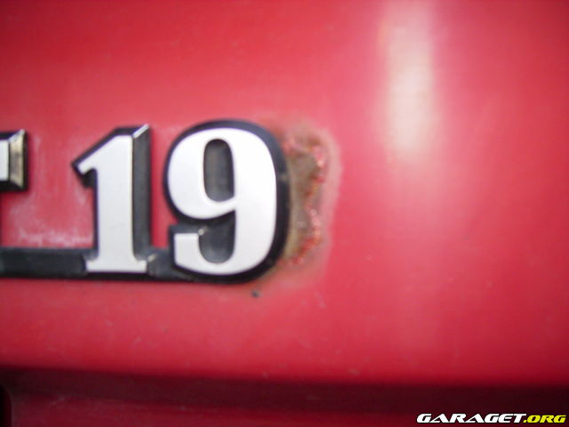

Idag kollade ja hur mina emblem satt, o ja tyckte att de såg ut som att dom bara satt limmande fast. men så har ja en 2 st rost bubblor vid emblemet hmm
http://www.garaget.org/gallery/archive/44300/15907/44300-92512.jpg
Så om ja skulle ta bort emblemet så kommer de ju se skitfult ut, så kan ja ta bort rostbubblan o slipa spackla till det fast inte behöva lacka om hela bakluckan ?

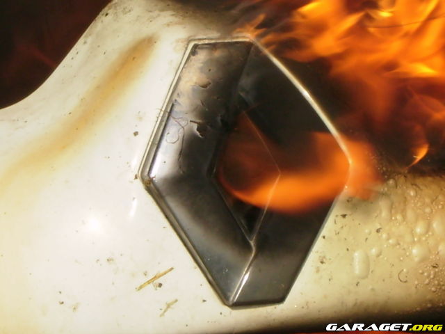

Men men , ja har jobbat en del med bakdelen o sen så tog ja ut den för o kolla hur den såg ut ute o då såg ja en massa nya bucklor på den som ja inte sett i garag ljuset så ja måste kobba vidare med den.
O då blev ja så sur att ja va tvungen att elda upp något, så de gjorde jag !
http://www.garaget.org/gallery/archive/44300/15907/44300-93122.jpg
Sen fick ja en rätt cool bild faktiskt smile
Renaulter är heta!
http://www.garaget.org/gallery/archive/44300/15907/44300-93123.jpg

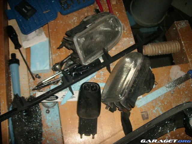

jaha nu har ja lagt undan Bakspoilerbygget lite för att kunna bygga lite på fronten, blev så jävla trött på att hålla på o spackla o slipa o ville göra något roligt ist smile

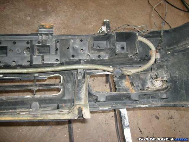

Jag började med att plocka bort en massa onödigt skit som sitter på orginalkofongaren som inte ja vill ha kvar.
http://www.garaget.org/gallery/archive/44300/15907/44300-94897.jpg
Vill tex inte ha kvar spolarna till framlamporna eller lamporna som satt nere i fronten så dom tog ja bort, o en massa plast skit som var ivägen rök också.
http://www.garaget.org/gallery/archive/44300/15907/44300-94923.jpg

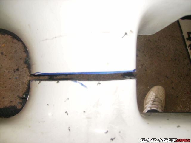

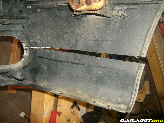

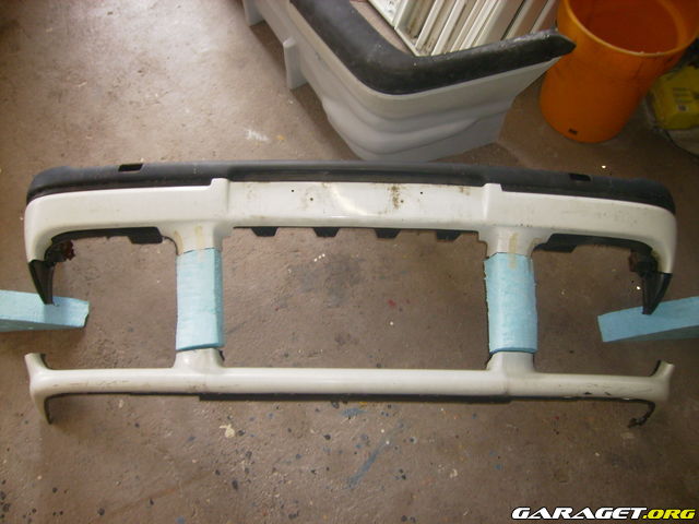

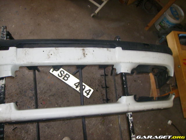

Sedan var det dags att såga av kofongaren på mitten så att ja kan förlänga den, så ja började med att mäta upp vart ja skulle kapa.
http://www.garaget.org/gallery/archive/44300/15907/44300-94903.jpg
Valde att kapa den på mitten så att ja slipper att göra snygga kanter på den o använder dom som redan är o bara förlänger den på mitten.
http://www.garaget.org/gallery/archive/44300/15907/44300-94907.jpg

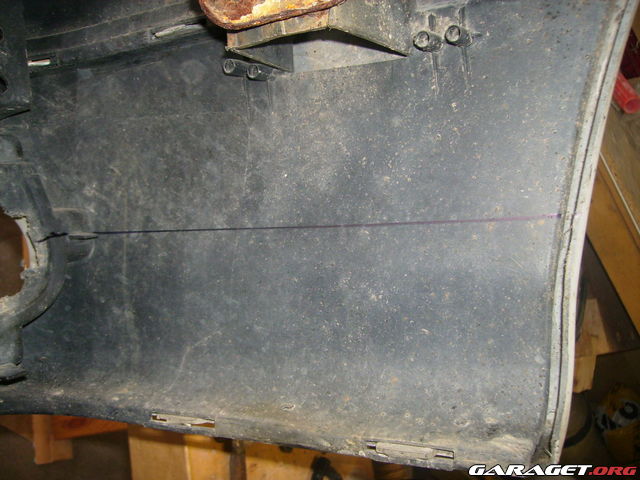

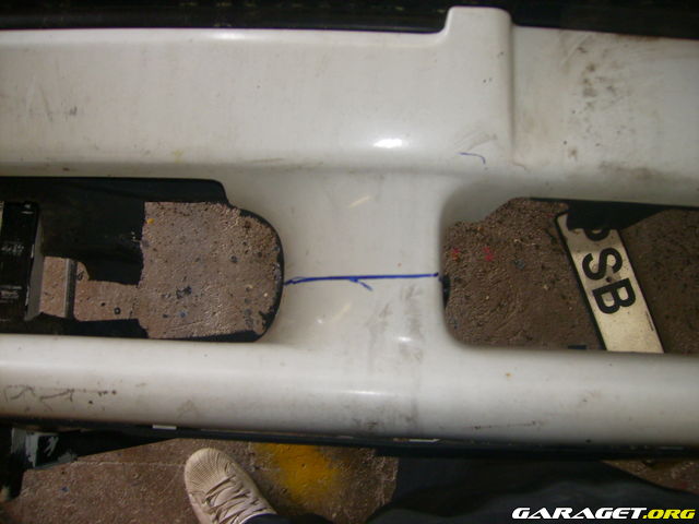

När ja skulle kapa den på kanterna så mätte ja upp på insidan för att det va lättare att få en bra utgångspunkt till mätningen där så de skulle bli rakt o fint.
http://www.garaget.org/gallery/archive/44300/15907/44300-94911.jpg
Sen var det fram med sticksågen o kapa
http://www.garaget.org/gallery/archive/44300/15907/44300-94914.jpg
O såhär såg det ut när ja hade delat på den
http://www.garaget.org/gallery/archive/44300/15907/44300-94916.jpg

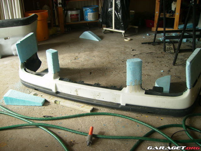

Sen satte ja dit några bitar för att kunna mäta ut höjden på den o hur hög den ska bli,
här är den 47 cm för dom som undrar tongue
http://www.garaget.org/gallery/archive/44300/15907/44300-94918.jpg
Sen var det bara att forma till bitarna så att dom blev bra passform till där som ska sitta

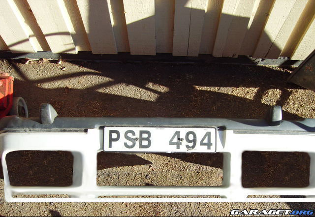

http://www.garaget.org/gallery/archive/44300/15907/44300-94919.jpg
Kollar på ett ungefär hur de ska bli
http://www.garaget.org/gallery/archive/44300/15907/44300-94920.jpg

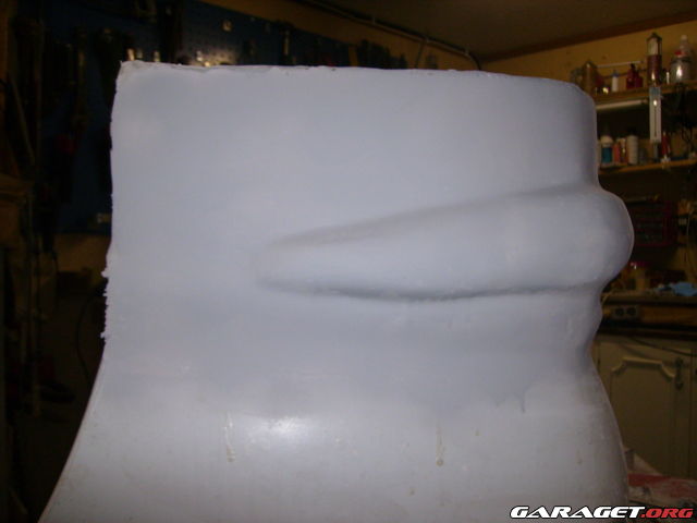

Får väl börja med o tacka alla för kommentarerna riktigt roligt att ni tycker om min tråd o tycker de ja bygger blir fint smile Är mycket roligare att hålla på då också så big_smile
Så här kommer då en liten uppdate på vad ja har gjort idag då.

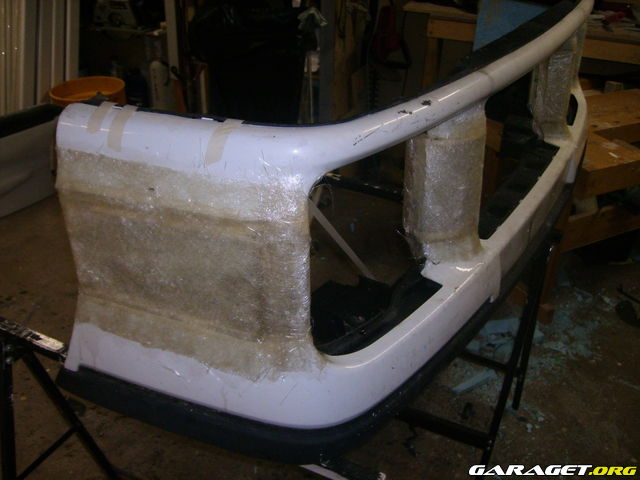

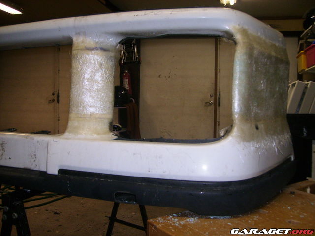

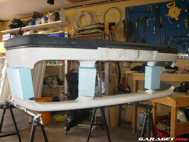

Idag så skulle de plastas bestämmde ja mig för, så att ja får en stomme att jobba med för nu så hade ja ju bara två bitar så de blir lättare med en stor hel bit ist.

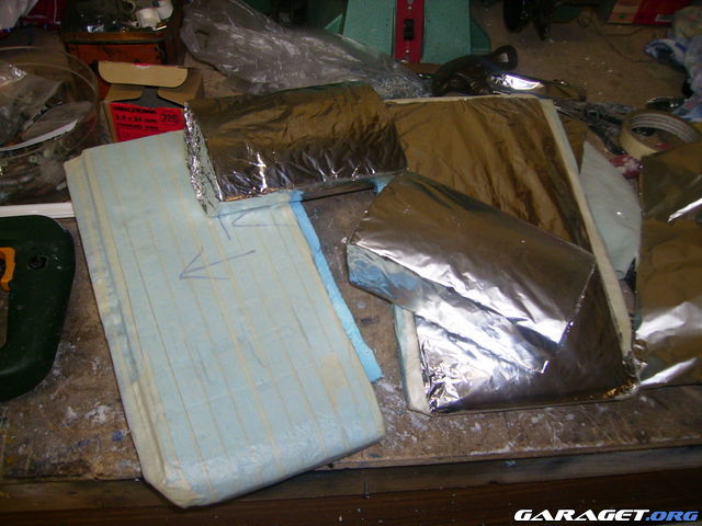

Så ja började med att klä alla frigolit bitarna så att inte polyestern skulle smälta dom
En med maskreingstejp o resten med folie.
http://www.garaget.org/gallery/archive/44300/15907/44300-95419.jpg

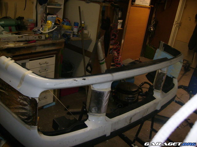

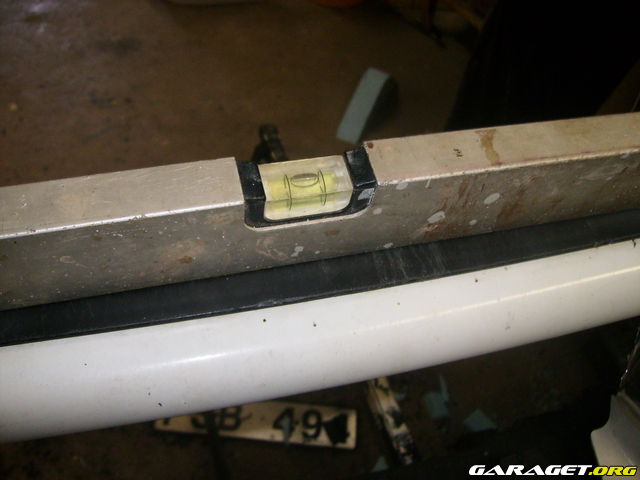

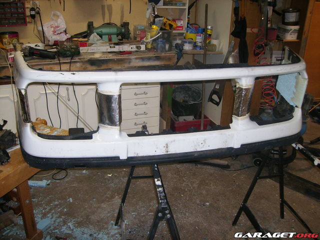

Sen så monterade ja alla bitarna på plats o gjorde iordning o då måste man ju hålla koll på att det är rakt för man vill ju inte köra omkring med en sne front sen smile
http://www.garaget.org/gallery/archive/44300/15907/44300-95421.jpg
Här är då allt monterat o klart för plastningen
http://www.garaget.org/gallery/archive/44300/15907/44300-95422.jpg
O en framifrån såklart
http://www.garaget.org/gallery/archive/44300/15907/44300-95424.jpg

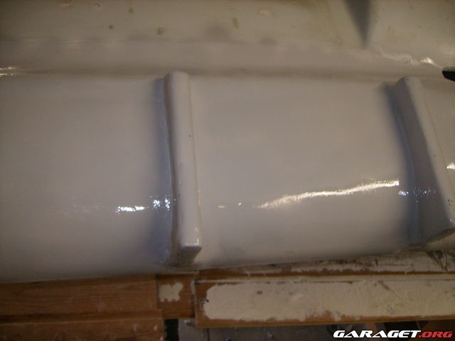

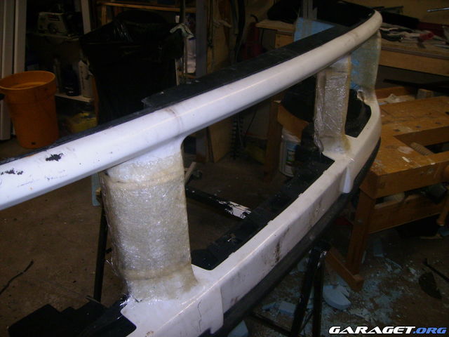

Här har ja plastat på 2 stycken lager med glasfiber
http://www.garaget.org/gallery/archive/44300/15907/44300-95428.jpg
Ska seda förstärka de med fler lager ifrån insidan
http://www.garaget.org/gallery/archive/44300/15907/44300-95433.jpg
http://www.garaget.org/gallery/archive/44300/15907/44300-95437.jpg

Fäster glasfibern/ polyestern bra på den plasten som stötisen är gjord av?

Vad gäller rosten så är det bara ytrost funkar det att slipa bort det först. Se till så att du slipar så mycket att all rost är borta. Sen kan du antingen spackla direkt på det eller lägga ett lager primer först. När du spacklar så börja slipa med ett grövre slippapper för att senare avsluta med ett riktigt fins våtslipppapper. Kom ihåg att allt du känner med fingrarna kommer att synas under lacken.
Sen är det bara på med primer igen när du är nöjd med ytan. Problemet kommer sen vid lackning. För absolut bäst resultat måste du lacka om hela bakluckan. Vill du inte det går det att prova att bara lacka det drabbade området å sen slipa till skarvarna med ett typ 2000 våtslippapper. Men du ska väl ändå lacka kjolpaketet? Samm färg? Ist kan du ju lacka om bakluckan i samma veva.
Kom ihåg bara att det viktigaste är att du får bort all rost under först. Bäst blir det om du blästrar. För är det lite kvar kommer det spricka upp i spacklet å rosten krypa fram igen. Tro mig, jag har provat.

Japp de gör de, inga problem alls. blir riktigt stadig när man har plastat från båda sidorna smile
