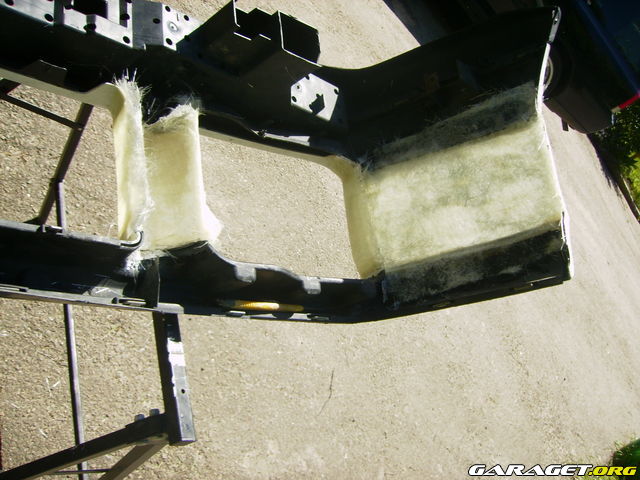

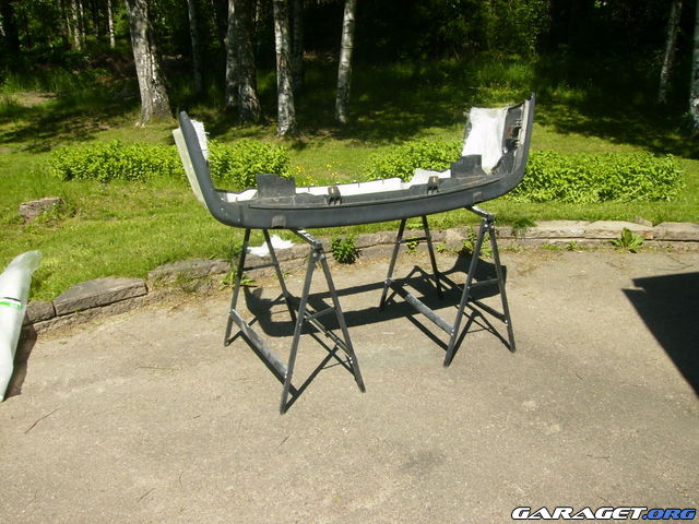

Såhär såg den ju ut då, i behov av att förstärkas från insidan
http://www.garaget.org/gallery/archive/44300/15907/44300-97482.jpg

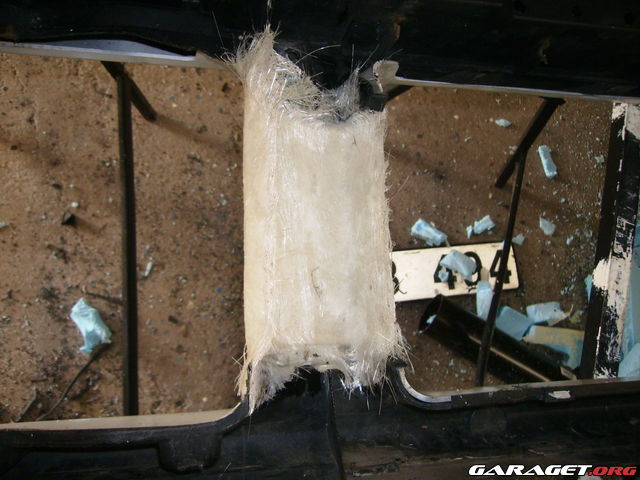

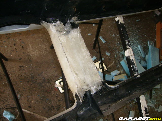

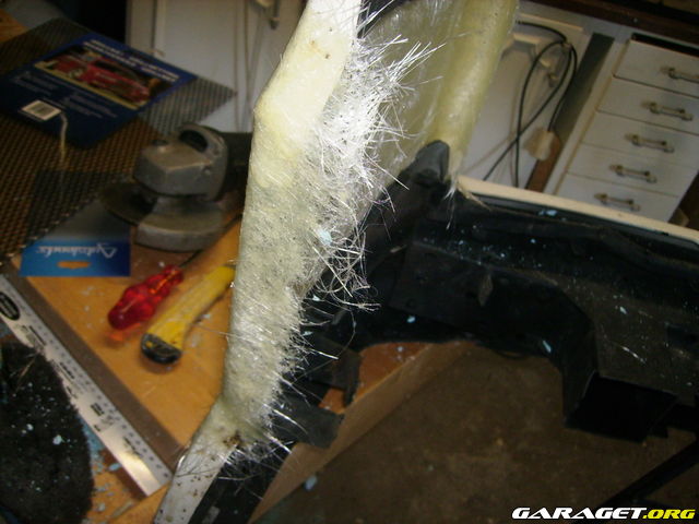

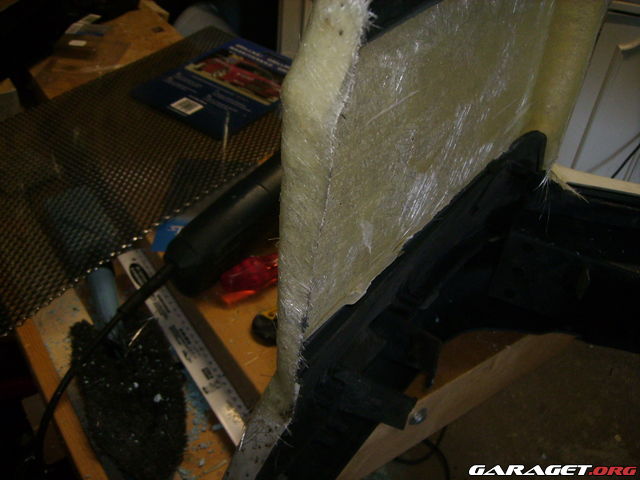

Men först så sågade ja bort lite överflödigt glasfiber
http://www.garaget.org/gallery/archive/44300/15907/44300-97485.jpg
Såhär
http://www.garaget.org/gallery/archive/44300/15907/44300-97489.jpg

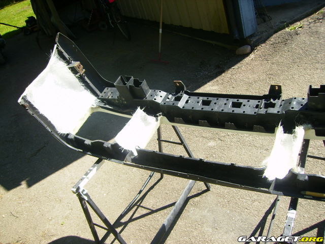

Det var ju så jävla varmt så man kunde stå ute o jobba också smile
Men ja kan ju starkt rekommendera att INTE ha bar överkropp när ni sågar i glasfiber även om de e varmt, för då kliar de förbannat gött sen !!

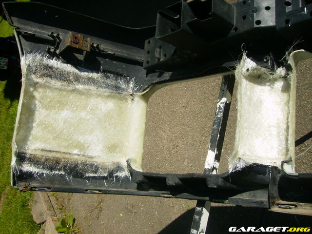

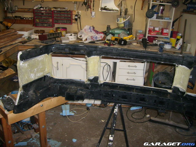

Började med att klippa till lagom stora bitar o kolla vart ja skulle ha dom
http://www.garaget.org/gallery/archive/44300/15907/44300-97500.jpg

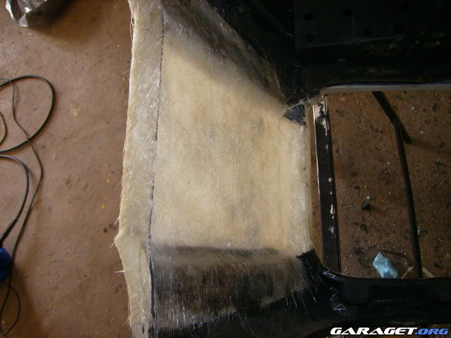

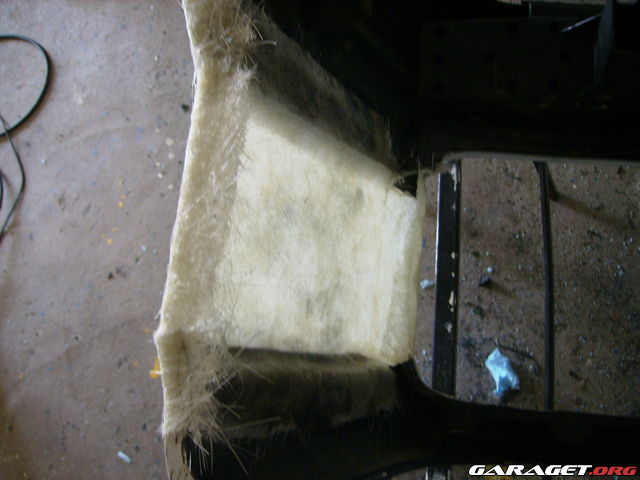

Sedan va de ju plastat då
http://www.garaget.org/gallery/archive/44300/15907/44300-97502.jpg
Ser nästan genomskinligt ut här med de är de inte
http://www.garaget.org/gallery/archive/44300/15907/44300-97506.jpg

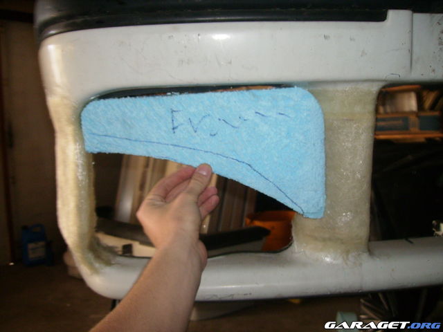

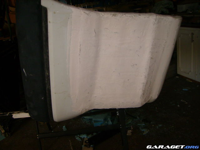

Har funderat på om ja ska plasta för hålet så här så ja får små hål dääääär
http://www.garaget.org/gallery/archive/44300/15907/44300-97513.jpg
Jepp jepp, de va va ju har gjort nu, så nu ska ja väll plasta klart fronten sen så ska ja gå på bakdelen o slipa klart den också.

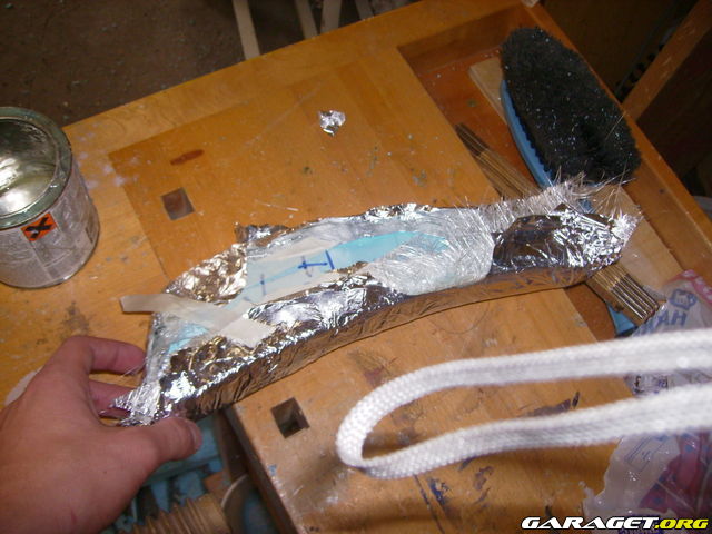

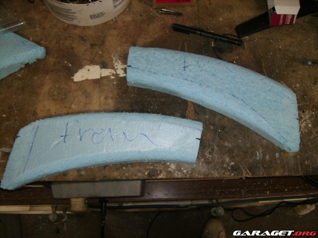

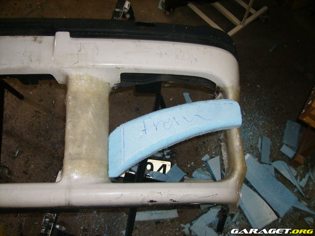

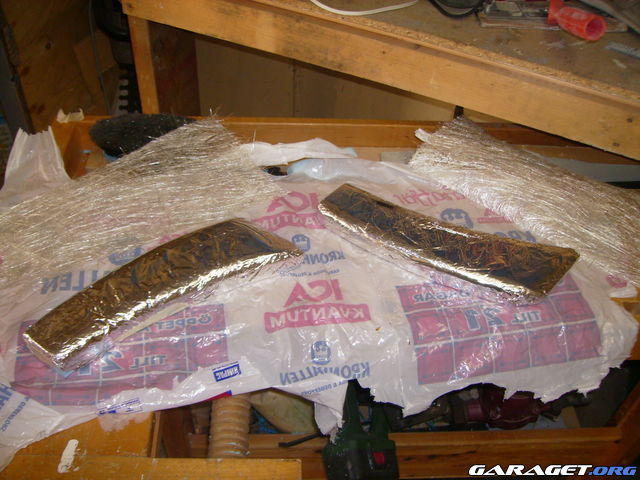

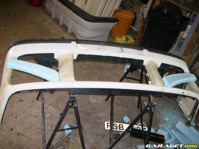

Idag har ja varit i garaget en stund också då o fått lite gjort, så ja slänger väll in lite bilder här också då smile
Här har ja gjort två stycken former som ja ska gjuta av som senare kanske ska sitta på fronten.
http://www.garaget.org/gallery/archive/44300/15907/44300-98059.jpg
Såhär skulle dom sitta då isf på ett ungefär
http://www.garaget.org/gallery/archive/44300/15907/44300-98061.jpg
http://www.garaget.org/gallery/archive/44300/15907/44300-98066.jpg

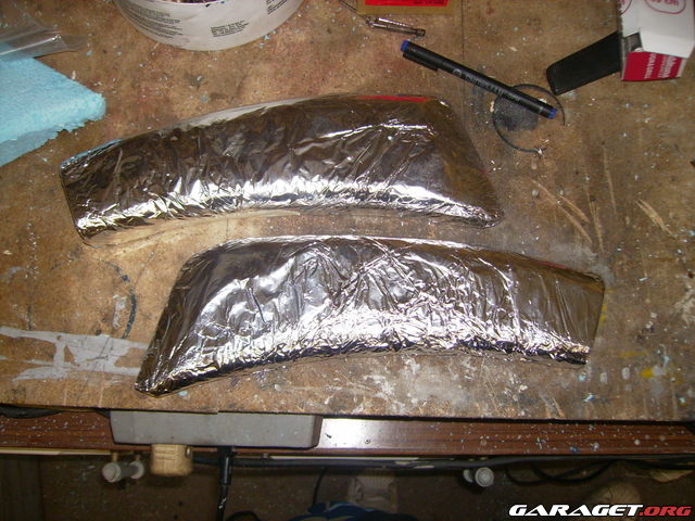

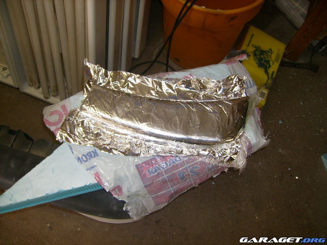

Täckte dom så inte polyestern ska smälta frigoliten, efter o ha provat olika så tycker ja nog aluminium folie är bäst
http://www.garaget.org/gallery/archive/44300/15907/44300-98073.jpg
bestämmde mig för att gjuta av dom på sidan om, så att ja inte sätter fast dom direkt på fronten, för att se om ja kunde få dom hyffsat släta så ja inte behöver spackla så mycket sen o för att ja inte vet hur ja vill ha de riktigt.
http://www.garaget.org/gallery/archive/44300/15907/44300-98077.jpg

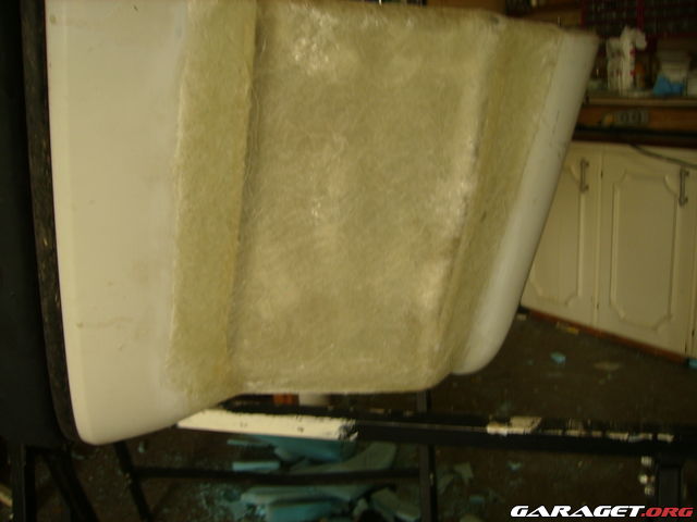

När ja hade plastat på formen så la ja ett lager alu folie ovanpå o slätade til allt
http://www.garaget.org/gallery/archive/44300/15907/44300-98082.jpg
Så här under ligger glasfibret
http://www.garaget.org/gallery/archive/44300/15907/44300-98094.jpg
O medans det torkade så sågade ja bort med onödigt glasfiber
http://www.garaget.org/gallery/archive/44300/15907/44300-98098.jpg

Passade även på att börja spackla sidorna på fronten så ja får nått gjort
http://www.garaget.org/gallery/archive/44300/15907/44300-98106.jpg
